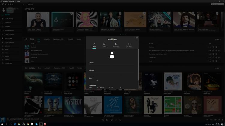

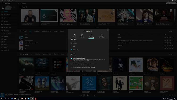

    1. I Tidal appen, klikk på Fil oppe til venstre, så Innstillinger. Da åpnes et lite vindu på toppen av brukergrensesnittet.

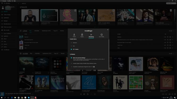

    2. Klikk deretter på Streaming, sett Kvalitet til HiFi/Master og på Lydutgang kan du enten la digitalt ut bestemmes av Basert på systeminnstillinger, eller der du vil tappe signalet digitalt ut f.eks. en DAC.

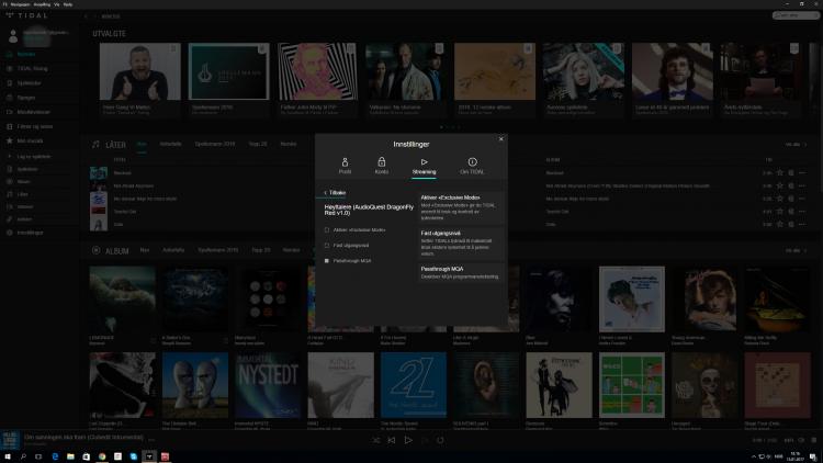

    3. Klikk så på tannhjulet til den utgangen du har valgt, og her kan du velge Exclusive mode, Fast utgangsnivå og Passthrough MQA.
    4. Når du har foretatt dine valg, kan du lukke det lille vinduet.
    Vis vedlegget 420759
    Vis vedlegget 420760
    Vis vedlegget 420762
    Det var en fin steg-for-steg-instruksjon. Jeg aner ikke hva som bør være mine valg, men det finner jeg vel ut av etterhvert. Jeg må ta meg tid til å sette meg ned og se hva som skjer med svineriet foran hovedanlegget.

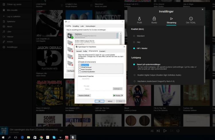

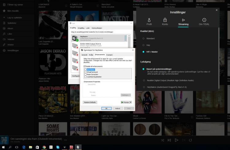

    Hvis du bruker PC'n som HTPC, dvs. til streaming av film, musikk og media som bilder osv. så kan du velge digital ut som f.eks. Realtek sin digitalutgang (COAX, TosLink) -Realtek finner du på mange hovedkort. Eller så velger du den DAC'en som du finner nederst under streaming (du kan til og med ha flere DAC'er).
    På det tannhjulet som ligger rett bak den utgangen du velger, så får du opp en ny undermeny. Der kan velge Exclusive mode der Tidal appen blir eier av utgangen, du kan velge at digitalutgangen ikke skal være variabel (fast volum ut) og Passthrough MQA betyr at Tidal appen ikke tukler med digital signalet ut og overlater det til DAC'en.
    Dersom DAC'en støtter MQA kan du få skyhøy oversampling og 24bit, hvis ikke så ser DAC'en 24bit/44.1kHz eller 24bit/48kHz. Mangler DAC'en MQA kan det være lurt å ikke aktivere Passthrough MQA i Tidal appen. Tidal kan "pakke" ut digitalsignalet slik at en ikke-MQA DAC mottar 24/96 digitalt, men da må Passthrough MQA ikke aktiveres.
    En annen detalj er at du bør deaktivere alle Enhancements i lyden i Windows: høyreklikk på høyttalersymbolet i hjørnet nede til høyre, velg Avspillingsenheter. Deretter åpnes et nytt vindu, og der høyreklikker du på nytt på den DAC'en (eller lydutgangen du bruker) og velger Egenskaper. Der klikker du på fliken Enhancements og klikk og sett hake på Disable all enhancements.
    Deretter klikker du på fanen Avansert der du setter Standardformatet til 24-biters, 96000 Hz (Studiokvalitet). Hvis det allerede står 24/96 trenger du ikke gjøre noe. Deretter kan du lukke vinduene.
    Dette tror jeg mange glemmer.
    Vis vedlegget 420779
    Med dette oppsettet får man oppsampling i Windows mixer hvor MQA master er lavere enn 96kHz.

    Dere som bruker Tidal dekoding av MQA og opplever å få samme samplerate til DAC på alle låter har resampling i et eller annet ledd. Det er som regel uheldig for kvaliteten...
    Bjørn.H
    03.07.2004
    24.739
    10.132
    Du har rett i det, men det var DAC'en selv her som bestemte det. Mest sannsynligvis fordi det i Avansert tillates at programmer overstyrer innstillingene.

    Windows:
    Så lenge ikke TIDAL støtter AISOeller WASAPI så vil vel altid Windows sample det til hva du har bestemt i innstillingene på lydkortet...
    Her syns jeg Tidal skal få ut fingeren og få AISO støtte litt fort :).
    Her er vel MAC OS og Linux bedre, da dem ikke har denne "faste" sampleraten...
