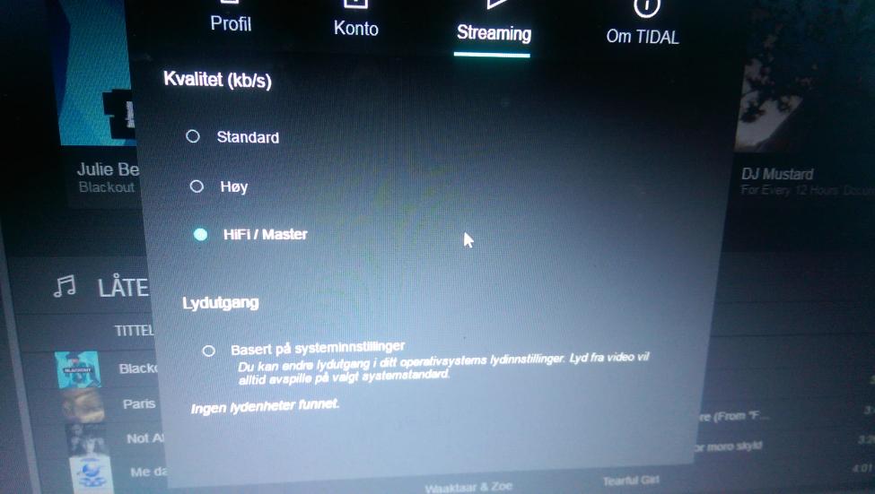

    eddie1
    Banned
    02.10.2006
    3.361
    727
    Dette er hva jeg får opp på desktop!
    Uansett varierende lydkvalitet og foreløpige så er det få intresante plater i Master!
    eddie1
    Banned
    02.10.2006
    3.361
    727
    Ja er jo helt kaotisk! Har gått gjennom alle men ikke mye jeg gidder bruke tid på så håper det snart kommer noe brukende! Hos meg så spiller uansett flere plater i 44,1 uten at jeg vet hvorfor!
    Har slettet app og lastet ned på nytt flere ganger, får ikke opp annet enn de trekvalitets valgene!
