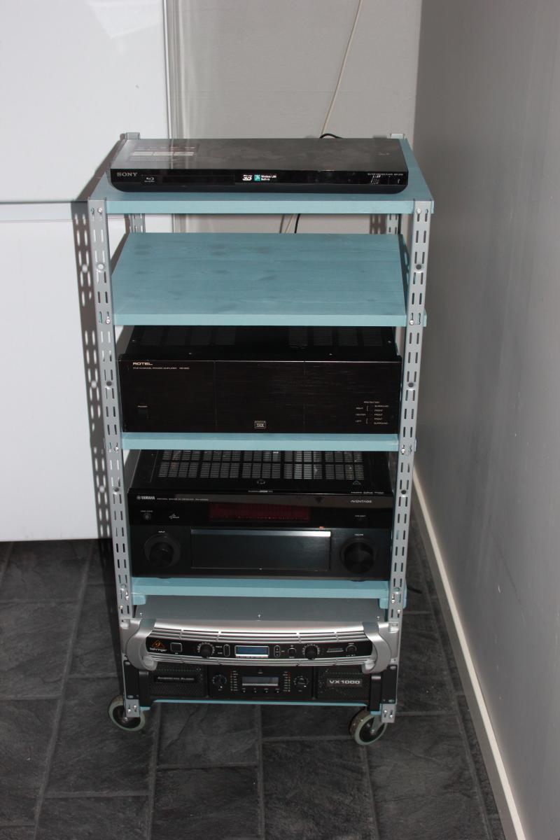

    Litt framgang på rommet.
    Hylleplater og veggskinner ble til en slags rack.
    Filmhylle har kommet opp også. Så ut som jeg hadde mange filmer i gamle hyllen, men i denne har jeg nesten ingen:p
    Vis vedlegget 335370
    ble jo helt genialt det der da! gratulerer med smart idé og vel gjennomført rack.
    for kabelmanagement kan jeg tipse om små borrelåser fra ebay.
    bruker de der selv og når de blir for korte, så kan de skjøtes. de drysser bare litt første gangen, men er mye bedre enn strips når man skal koble noe til og fra.
    thohaug
    Slike er helt kurante. Selv bruker jeg 30cm borrelåsene fra thomann. Holdt i massevis når jeg kjøpte 40 stk.
    Takk for det. Den ble helt grei til en rimelig penge :)
    Det var lurt med borrelås til kabler. Det hadde jeg ikke tenkt på.

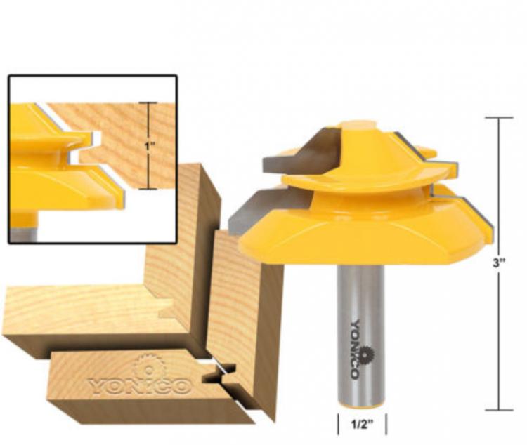

    en ting jeg har vurdert veldig sterkt er å skaffe en overfres med kapasitet for 1/2" og sette opp et fresebord, for da kan man bruke fresestål som tar ganske lange og dype 45 graders kutt. et genialt stål må være dette
    her unngår man jo problemet fullstendig, men det krever jo sabla presisjon da.
    Vis vedlegget 337361
    Sakte men sikkert framover :)
    Kan nok egentlig si meg enig. Gleder meg egentlig 0 % for å lage finish. Men gleder meg stort til alt er på plass inne på rommet igjen;)
    Den der så veldig lur ut. Ja tror man skal øve noen ganger for det sitter. Men så mye arbeid det er og spare om man får det til...
