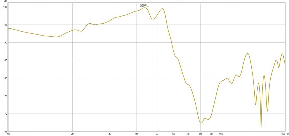

    hvordan deler du? 80 hz? ser ut som om du har en fasekansellering mellom subber og htt ved 80 her, men du har stooort potensiale for dyyyp bass, bare sånn for å si det mildt :)

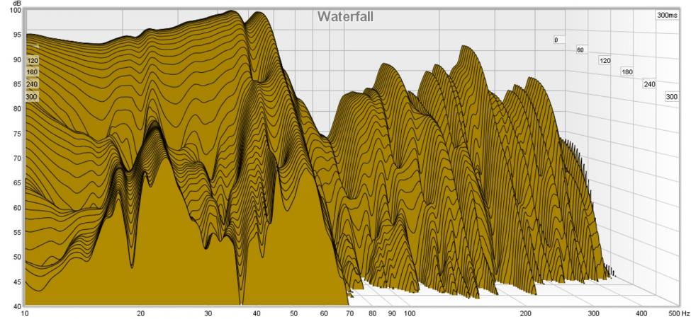

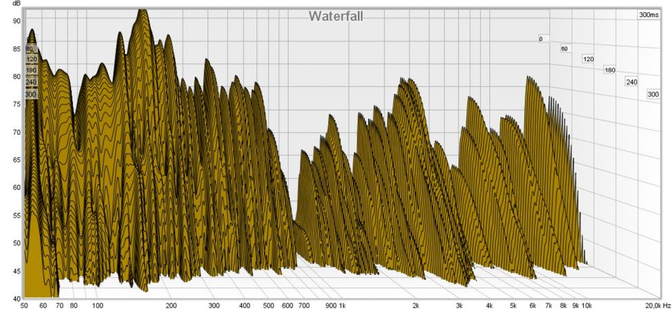

    Dette er vel den samme som blå linje.
    Vis vedlegget 344278
    vanligvis tar man fra 20 hz og opp i disse vannfallplottene, 10 eller 20 til cirka 500 for å se på bass isolert.
    du ser det flyter veldig utover ved 50-60 hz, det er nok en funksjon av rommet ditt, og der kan du dempe nivået i frekvensresponsen med dsp og eventuelt håpe at glava på bakvegg spiser opp en del. oppover vil demping av førsterefleksjoner hjelpe mye. du vil se at disse tingene trekker seg bakover når du demper, men jo lenger ned du skal dempe, jo større blir tiltakene.
    man oppnår neppe det perfekte, men mye kan gjøres.

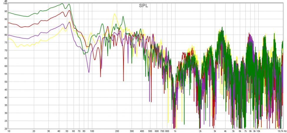

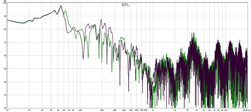

    Har sett litt på målingene dine. Det et ikke halvgalt dett, med tanke på at det er et såpass lite rom uten noen tiltak.
    Jeg ser du har en kansellering mellom frontet og subber. Her er det to måter å løse dette på. Det ene et ved bruk av dsp det du går satt delefrekvens og tidsjusterer riktig. Det andre et å flytte på subber og fronter.
    Når jeg ser på bilder så ser det ut som om det er subbene som gir dette sluket. Jeg tipper at avstanden fra element til sidevegg eller frontvegg. Er ca dobbelt så lang?
    Spiller frontene dine fullrange? Hvor lang overlapping har du mellom fronter og sub?
    Delefrekvens med sub var 80 eller 100 Hz. Dippen på mellom sub og fronter fikk jeg bort på en måling med delingen på 160 Hz men den glemte jeg og lagre.
    Er det elementet til subbene du mener ?
    Fronter er fullrange på de første målingene der de spiller uten subber.

    Litt oppdatering har prøvd sub og høyttalere i forskjellige posisjoner.
    Gul: V/H Front på linje med subber, subber står helt inn mot senterhøyt.
    Lilla: V/H front på linje med subber, subber står ut mot høyre og venstre front.
    Rød: Subbene er flyttet helt ut i hjørnene og V/H front er plassert oppå subbene.
    Grønn: V/H front helt inntil vegg. subbene står ut mot H/V front
    Her brukte jeg yapo for hver posisjon. Mulig de ble litt forskjell på sub nivået da dette ble gjort på forskjellige dager.

    Nå er alt satt i null. Og alle høyt. står på samme linje
    Dette er GD av høyre og venstre side med sub.
    Rød er Venstre
    Lilla er Høyre
    Uten nakkestøtter
    Marson
    06.02.2015
    530
    167
    Sulitjelma
    Venstre og høyre side med sub, frontene er her plassert bak mot vegg.
    Grønn er høyre
    Svart er venstre
    Marson
    06.02.2015
    530
    167
    Sulitjelma
    Håper dere om mulig kan si om det vil la seg gjøre og ha frontene bak mot vegg eller om de må stå foran på linje med subbene..
    Ville gjerne vist dette før jeg går mer framover med og drar inn glava og greier.
    Alt ovenfor er mål med delingen på 160 Hz bare så det er sakt.
