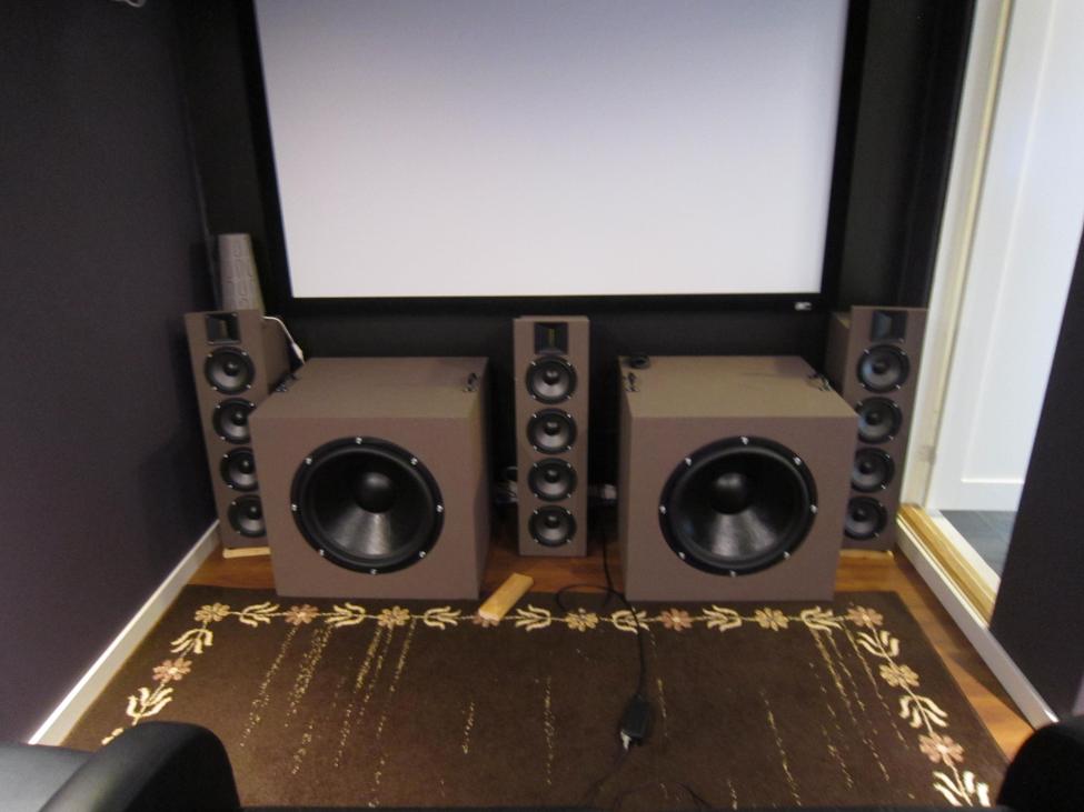

Minikino 8,56 Kvm oppgradering av rom.

    Umik står nå i senter av veggen der høyttalere står som er den smalleste. Jeg må ha litt krok på ryggen for og treffe det punktet fra "min plass" sweet spot er noen få cm fra der hodet mitt er når jeg sitter helt rak i ryggen ca 5 cm til høyre.

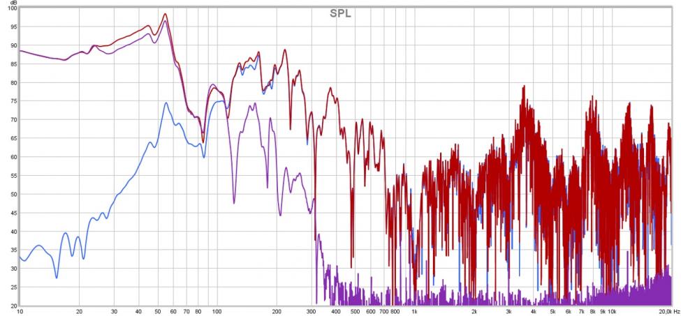

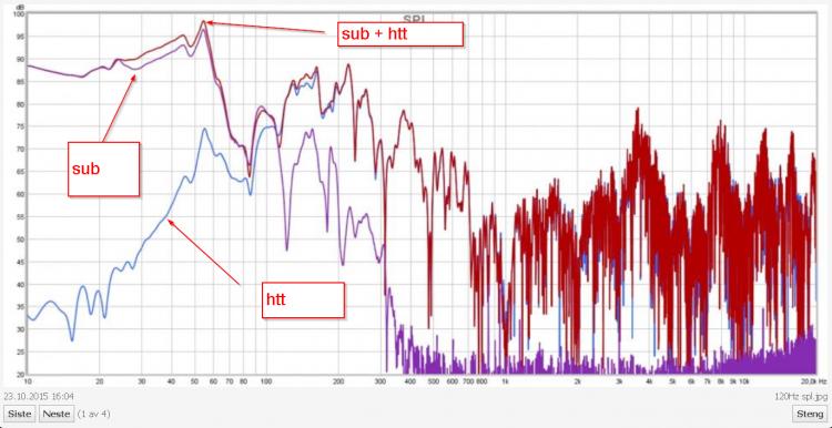

    Mikrofonen må stå i midten av rommet midt der hvor du har hodet når du sitter i sweetspot for å få en mest mulig nøyaktig måling. Dette har mye og si!
    Når det kommer til deling tror jeg 120hz ville vært et bedre utgangspunkt. Dette vil også være best på film da lfe-sporet ikke går høyere enn dette.
    Legg gjerne ut noen målinger hvor du deler fronter/sub på 120hz med mic midt i "skallen" i sweetspot. Både fronter og sub sammen, kun fronter og kun sub.
    Impulsresponsen kan du endre til maks -50 i db og maks 100ms i innstillinger øverst til høyre.
    Vis vedlegget 344616
    Vis vedlegget 344617
    Vis vedlegget 344618
    Vis vedlegget 344619
    120 Hz bak mot vegg
    Blå kun fronter
    Lilla kun subber
    Rød fronter og sub
    Egen rute for bare sub på gd.
    Syntes det er merkelig at subbene ruller så tidlig av? For lavt nivå på de også.
    Er du sikker på at ikke fronthøyttalerne spiller fullrange???

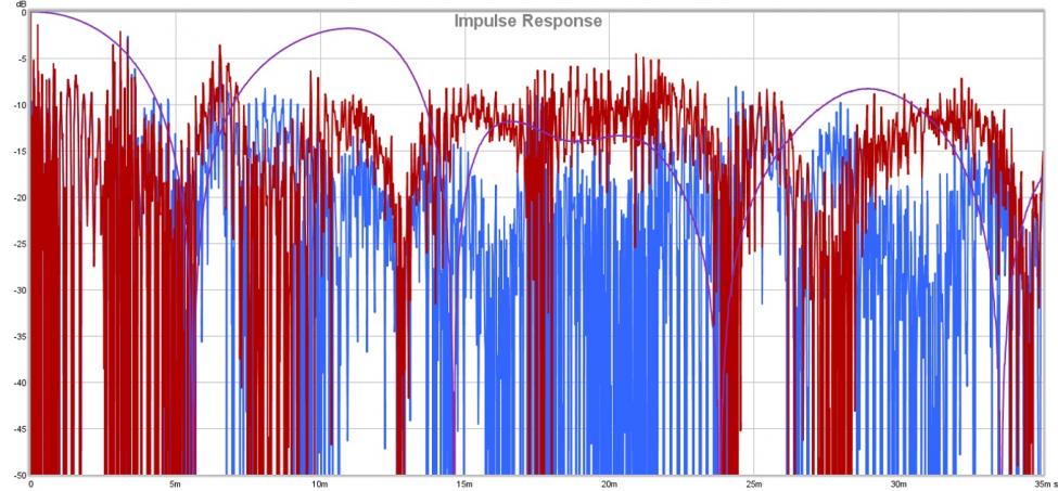

    Impulsresponsen er rimelig dårlig. Her vil demping av førsterefleksjoner samt litt på bakvegg og dsp på subbene gjøre MYE.

    Om alle elementene går samme vei så skjønner jeg ikke hvorfor du har så lite nivå rundt 1000hz. Ser på GD at du har en svært kraftig refleksjon som nok kansellerer mye. Du får håpe på at å ta bort denne vil hjelpe. Tenker på den etter ca 3ms tror jeg det var.
    Om det er den som gjør ugagn ved 1000hz vil du kunne ta den enkelt med en rockwool plate. Bør testes.

    Ser også at her er det MYE som spretter tilbake fra vegger og tak.
    Du har i snitt -5db eller deromkring på refleksjoner etter direktelyden. Dvs at om høyttalerene dine spiller en rask lyd men med en klang som feks skarptromme så istsndenfor å høre PANG så vil du høre PANG PANG PANG.
    Jeg tror du bare må prøve å sette opp rockwool flexi A plater på min 10cm i de typiske plassene. Første refleksjons plassene.

    Her så må det solide tiltak til. Hadde jeg vært deg, så ville jeg bare testet å stappe glavaruller fra seteryggen din og helt frem til bakveggen av rommet for å teste. Du har også helt voldsomt mye bass i forhold til resten av frekvensområdet. Det hadde nok ikke vært noe problem å senke bass og midbass med -20db slik det ser ut på målingene nå.
    Impulsresponsen din viser også at du har veldig kraftige refleksjoner. Dette er litt selvsagt pga rommet er såpass lite. Skikkelig tykke plater i førsterefleksjonspunktene vil nok ha enormt å si i dette rommet slik det ser ut på målingene.

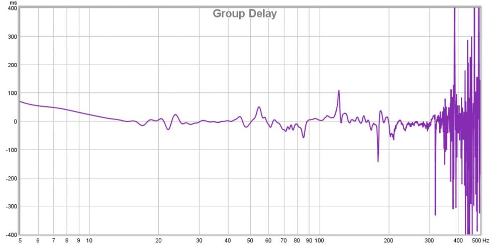

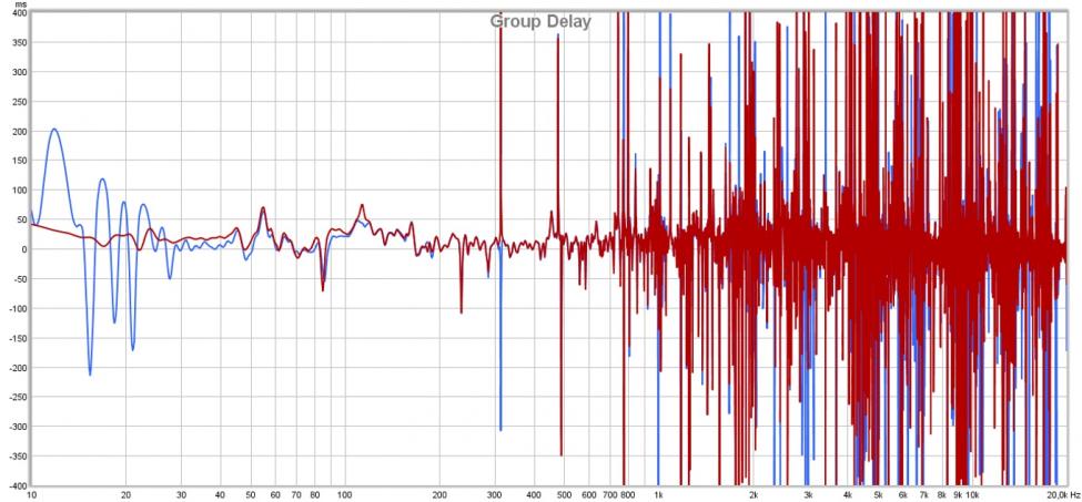

    Hvorfor kun frekvensresponsen? Tidsdomenet er jo minst like viktig?
    tror du har tolket kurvene hans feil.
    subbene ruller definitivt ikke av tidlig, men som vi har sett på vannfallet hans så har han en ekstrem oppbyggning av bass i rommet. på den blå kurven han poster litt høyere opp på denne siden, så ruller det av under 10 hz, så det må han kunne si seg fornøyd med.
    marson, har du mulighet til å plassere subbene inni veggen foran sånn at bare elementet stikker ut. en jobb for bajonettsaga, men kan jo gjøres fint, og du får anledning til å ha htt nærmere veggen uten at det reflekteres mellom subbene.
    jeg synes du hadde en dip i 1.5khz området i utendørsmålingene dine også, så mulig det er noe med xo'en din i kombo med refleksjoner i rommet.
    som de andre her sier, så er det mye å gripe fatt i, men jeg er enig med flageborg i at det er lurt å ta en ting av gangen. samtidig så er det sant som thohaug sier, tidsdomenet er like viktig. hvis du gjør dempingstiltakene av førsterefleksjon så vil du få mye tightere lyd i midbassen og bedre soundstage. når du til slutt demper bassen så får du mye tørrere og detaljert bass som er mye mer dynamisk, den henger ikke lenge igjen.

    marson, er høyttalerne dine et byggesett med ferdig optimalisert design med kassedimensjoner, elementer og nettverk, eller er designet ditt og så har du bare kjøpt et stock passivt filter og slappet inn?
    det viktigste i en høyttaler er muligens filteret, og hvis du bare har kastet inn et standard nettverk så kan det blant annet forklare responsen rundt 1.5khz i utendørsmålingene dine.
    Designet er mitt. Og ja kjøpte bare et ferdig filter etter PE sin anbefaling til diskanten sånn at den ikke skulle bli ødelagt.
    Dette som sakt er en midlertidig løsning før jeg går over til aktiv deling.
    Så ja dette kan nok lage trøbbel.
    Så det blir ikke perfekt i første omgang. Men jeg skal prøve og koble 6,5" forbi filteret og se om dippen på ca 1500 Hz forsvinner. Da vet jeg jo hva det er...

    Tilbake igjen.
    Gråte eller le !?!
    Hehe, ikke så seriøst ment men ting tok litt av hjemme. Bestemte oss for å kjøpe ny seng... Dette resulterte i oppussing av 3 rom pluss skifte av ytterdøren. Gjesterom, vårt soverom og yttergang ble tatt.
    Noen ganger savner jeg dagene da vi leide og ikke gjorde noe oppussing, men nok om det.
    Etter litt diskusjon har malt kassene mine på nytt med samme maling. De har nå stått urørt i en uke. Dette for at malingen skal være fullt utherdet.
    Har fuget subkassene innvendig og lakket de. Dette etter jeg kom over flere som påsto at mdf ikke er helt tett. Uten at jeg selv vet noe om dette, lakket jeg bare innvendig siden elementene allerede er ut. Da har jeg ihvertfall gjort det jeg kan i forhold til best mulig kasse. (tror jeg)
    Ser ikke pent ut, men skal være tett ("som en sil") nå, hehe :p
    Videre holder jeg litt på med stolene. Jeg skal prøve og lage et armlene imellom de to miderste stolene og få koppholdere på plass.
    Holder på og leker litt med lys i koppholdere slik at de vises bedre i mørket.
    Skulle spare tid og bruke en hullsag, så fikk litt riper da jeg ikke brukte noe senterbor dor jeg vilte ikke ha hull igjennom platen. Jeg boret ca 4-5 mm inn i den 6 mm tykke plasten.
    Teipen på midten er for at lyset ikke skal bli så skarpt ut av koppholderen.
