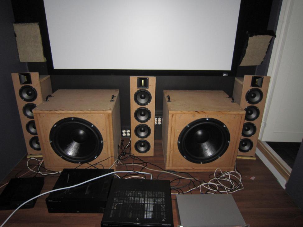

    Her er bilde under testing. Ja det er rot i alt der, men kun for testing dette.
    Kassene ble litt større en planlagt for litt bedre kurve i bassbox pro. Endte opp på ca 129 liter innvendig volum fikk da avrullingen ved 37 Hz. Inuke 6000dsp ser ut til og fungere over forventning foreløpig. Den drar begge to uten særlig problem virker det som.
    Ikke mer plass igjen nesten på det lille rommet. Så alt teknisk havner med stor sannsynlighet i naborommet.
    Hoho dette ser rått ut Marson! ;)
    Er det håndtak du har montert på sidene der?
    Takk :)
    Ja måtte ha de på for i det hele tatt greie å flytte de litt.
    Vis vedlegget 334285
    he, he, he, se her ja, stort og brutalt. :)
    kan anbefale elektronikk i annet rom, da trenger du ikke ta hensyn til viftene. for cirka et år siden kjøpte jeg meg et rack med lås på fronthjula, ser thohaug har kjøpt samme, det heter samson srk 21 og er på 21u. det gir veldig god plass til alt du måtte ønske deg omtrent, og julene er uvurderlig greie å ha. det eneste jeg har å utsette på det er at festemekanismen er bygget inn i selve racket, så ødelagte gjenger kan ikke erstattes med nye innsatser. det er også litt skrallt, men man kan ikke forvente så mye til den prisen der heller, og sånn sett er jeg strålende fornøyd. løp og kjøp.
    prepro står på toppen, og alle ampene og dsp osv er montert i det.
    det ble endel ekstra kabler som gikk med, bruker claes ohlson sine 6mm2 kabler, det koster vel 550 for 25m og er helt genialt for lite signaltap over lengre strekk.

    har du ikke hørt om håndkle under subben og skyve da, he he. :) jeg putter en planke med håndkle viklet rundt under, så skyver jeg bare hele greia bortover på den. verre om de skal opp i høyden da.
    så omstendelig du har jobbet, så bør du helt klart utvide horisonten med en målemikrofon, umik-1 er en veldig bra start, men lydkort i kombinasjon med xlr-basert på mikrofon er bedre (og dyrere). regn med rundt 2500 kroner for målemikk og greit lydkort. bruker selv tascam us-366 og dayton emm-6. har også umik-1 og den er grei til quick & dirty, men man får foreløpig ikke tidskorrigert med usb-baserte mikrofoner i rew enda, men det skal vissnok komme etterhvert. umik-1 avkorter kontoen din med cirka en høvding.
    Ja man lærer jo av dere andre her. Trodde jeg hadde laget noe svære greier her, men ser jeg blir bare lillegutt i forhold til dere andre :)
    Takk for tipset. Men jeg prøver og spare der det spares kan for å holde "husfred" så jeg blir nok og se på en diy løsning av rack med hjul. Men dette gav meg jo noen ideer.
    Til kabler har jeg brukt sålangt 6mm2 fra biltema som jeg kjøper for 10,- meteren. Synes de også fungere bra :)
    Har ikke plass og skyve de, må bæres rett ditt de skal stå :p
    Ja jeg har sett på umik-1, og jeg tror det blir den etterhvert.
