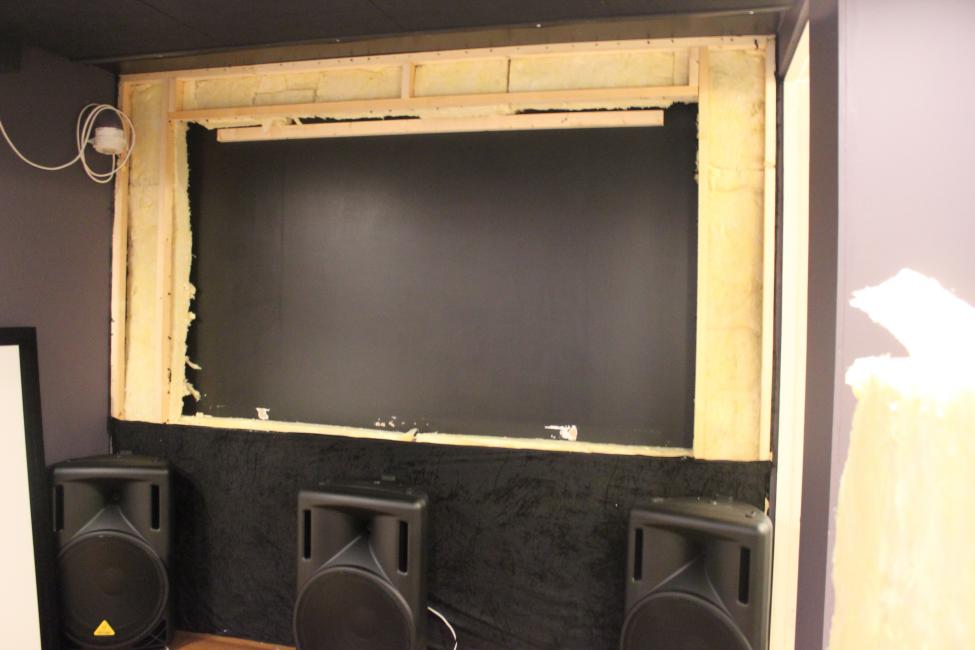

    Skal lage en slags baffelvegg framme som høyttalere skal stå inni samt bære rammen til diy lydtransparent lerret. Skal gå bittelitt opp i størrelse på lerret, dette blir bestemt av projektor og hvor stort bilde den greier.
    Har sånn smått begynt.

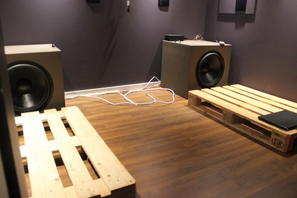

    Ryddet rommet og testing av subber.
    Paller blir del av "ny" sittegruppe
    Dette ble en dårlig passering. Måtte dele på 80 Hz for å få en jevn overgang mot fronter. Men bassen ble ikke mye å skryte av.
    Åhhh skulle vært større rom....
    Nå skal jeg teste det slik. Alle fronter skal selvfølgelig opp i lik høyde om dette blir bedre. Men er redd det kansje blir litt for høyt opp med tanke på sittehøyden.

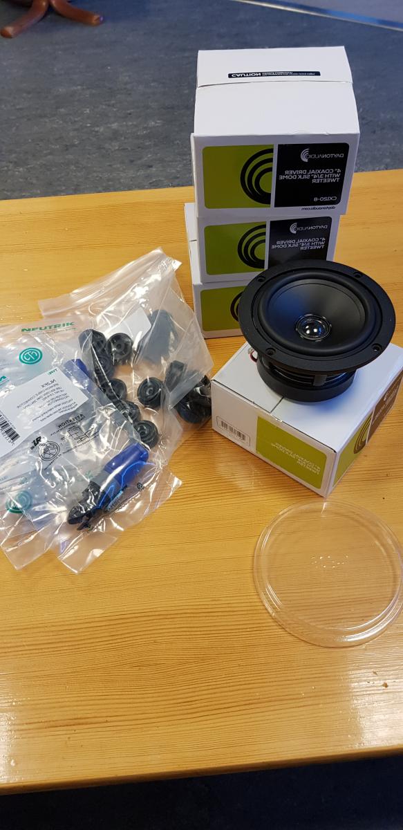

    Denon avr-x4400 er på plass. To stk Behringer inuke 6000dsp er på plass som sub amp. En Behringer EPQ304 er på tur for å drifte atmos kanaler.
    4 stk Dayton Audio CX120-8 4" coaxial er på tur, disse skal bli til atmos kanaler.

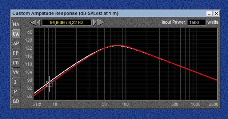

    Har simulert litt i bassbox pro og funnet en grei løsning for sub.
    Rød linje blir V2 og hvit linje er dagens sub. Litt forskjell blir det, 1,6 dB ved 10 Hz og 1,2 dB ved 20 Hz, denne forskjellen må være levelig med.
    Men V2 tåler litt mer effekt så tror jeg vil få samme output ved kalibrering.

    Måtte åpne på jobben å se.
    Oi atmos elementene er små, virkelig små, men blir spennende å høre om de gjør en god jobb i taket.
    Ampen til Atmos er også kommet. Blir også spennende hvordan denne presterer.

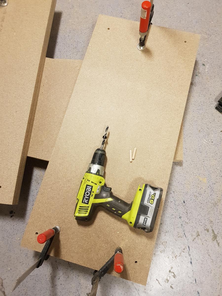

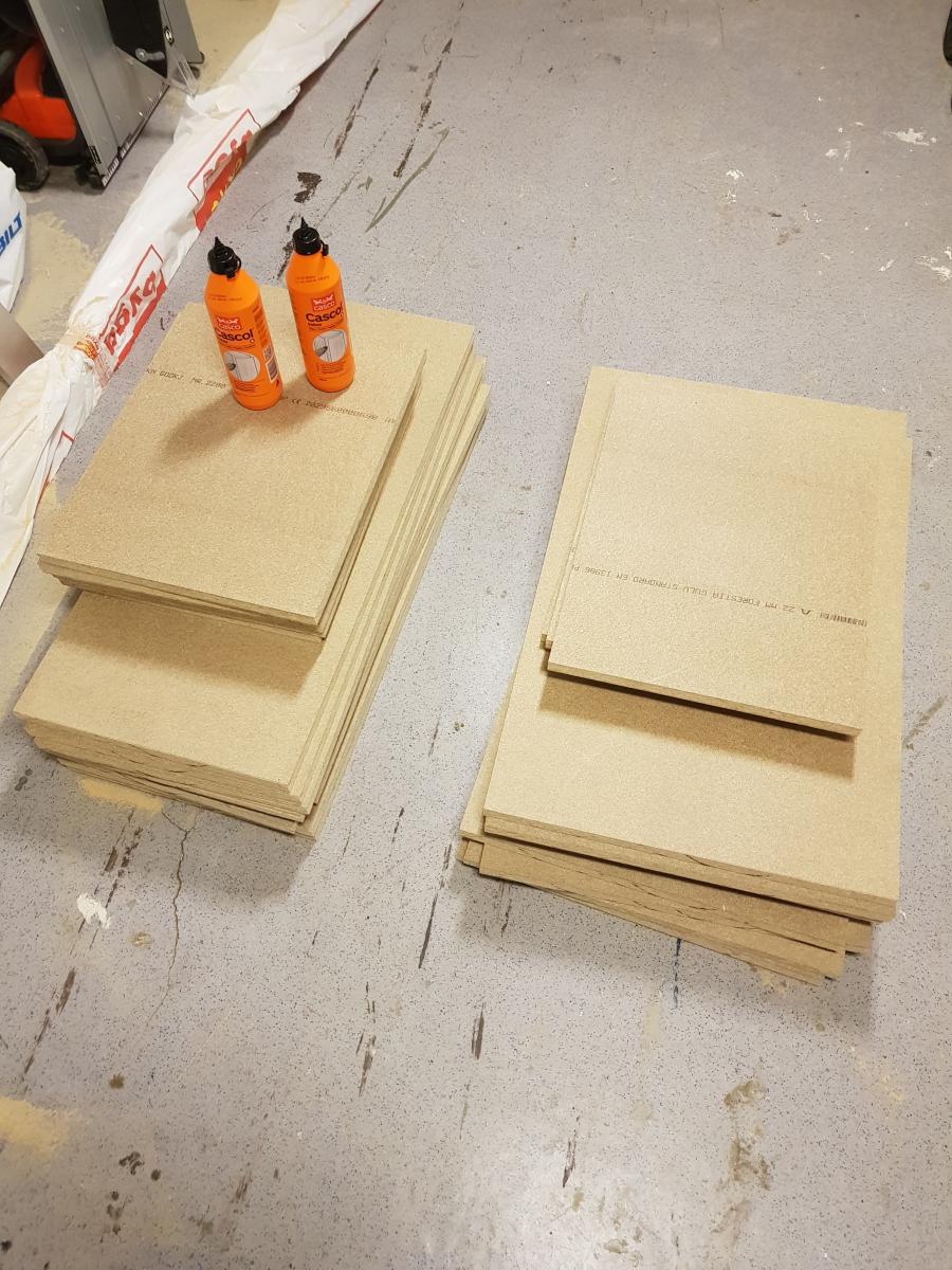

    Da var subkassebygg igang.
    Har vært plaget så mange ganger med at platene sklir alle veier når jeg skal presse de sammen. Så denne gang boret jeg inn treplugger.
    Kjekt med presse av og til.

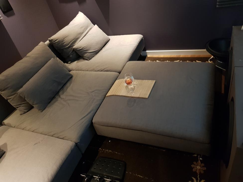

    Da har jeg endelig funnet en sofa som man skulle tro var skreddersydd til mitt minirom.
    Når plass er er dilemma må man bare prøve på beste vis.
    Her er det ikke mye å gå på, men nå har alle i familien plass :rolleyes: ;)

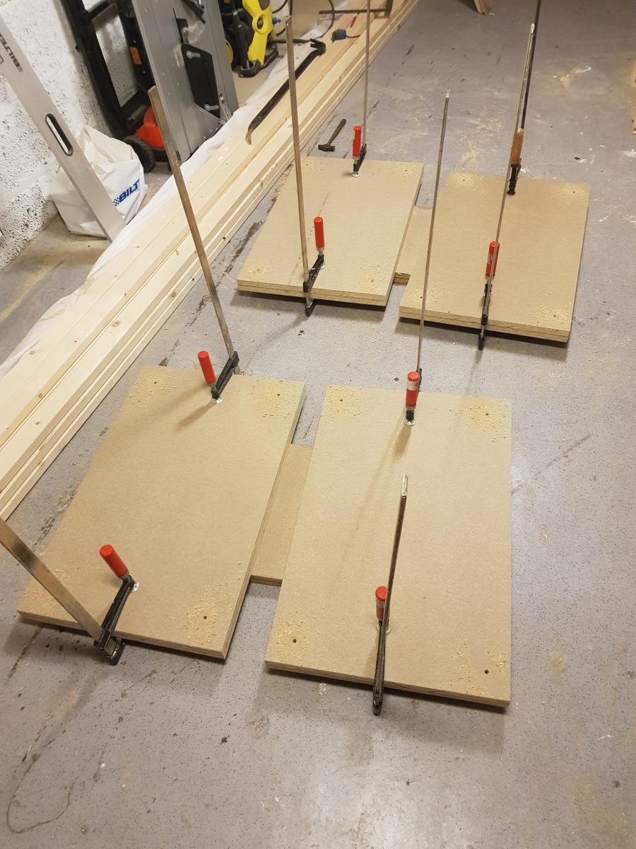

    Litt videre med kasser
    Har bare lagt inn en liten kloss i hjørnene, så bli det litt mer avstivning når hull er tatt ut.

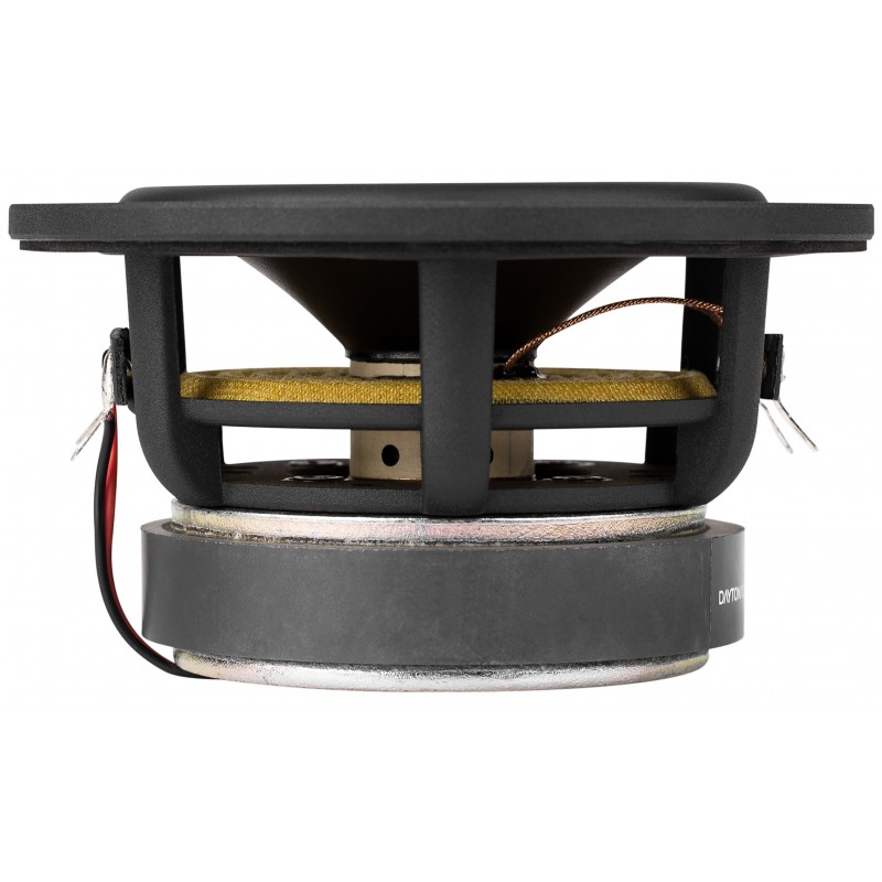

    Skulle prøve å koble opp atmos element for en test kjøring på den nye forsterkeren, når jeg da ser nærmere på elementene ser jeg jo at det er et koblingspunkt på hver side, en til diskant og en til mellomtonen.
    Måtte inn å sjekke og jada, det står at high pass filter NOT included.
    Så der gikk jeg på en skivebom. Måtte hive meg på mail og fikk etterhvert svar fra tech support om et anbefalt filter. Så nå er ny bestilling fra statene igang og mer ventetid før jeg kan få drift i atmos kanalene.
    Skulle vel egentlig lagt merke til dette når jeg åpnet ene esken for å se på de. Men men....

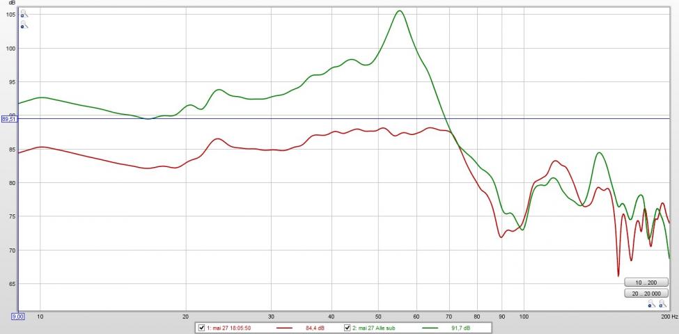

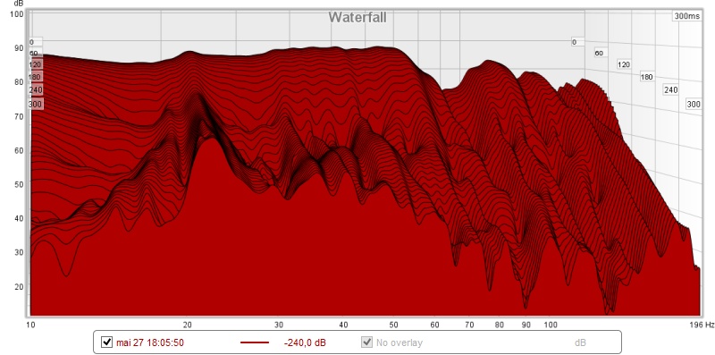

    Første måling
    Tatt et par kjappe målinger
    Rød linje er etter Audyssey er kjørt. Sub bak er low pass filter satt til 80Hz
    Mye etterklang uten tvil.

    Litt mer manuel kalibrering
    En litt interessant ting jeg kom over er at mine subber i front aldri har spilt i fase med fronter. Etter mer lesing om min Behringer inuke 6000dsp viser det seg at disse alltid er 180 feil når man har de i 0. Noe jeg også fikk bekreftet når jeg tok kalibreringen.
    Så har spilt mot mine fronter hele veien.
    Sub bak ble i fase mot fronter når de står i 0 grader. Så nå er sub front 180 grader og sub bak 0.
    Det er en helt annen lyd nå og bassen kommer fra 360 grader og ikke dedikert fra foran som før.
    Men dette er bare starten av dette sub kalibrerings eventyret.

    Fin respons, spesielt på den grønne grafen på siste bilde og summert med alle subber og front. Ikke mye å klage over på den helt opp til 80hz!
    Hvilke planer har du med etterklangen? I et lite rom med plassutfordringer kan disse være en ide:

    Takk for det. Er den røde som er gjeldende etter manuel kalibrering. Fikk dippen mellom 90 og 100 litt mindre.
    Det blir nok en selvlaget variant med noe flexi a plater i hjørnene bak.

    Fikk laget noen "bassfeller" men ikke så dyp som jeg skulle ønsket.
    Må ta ny runde med audyssey og sub etterhvert.
