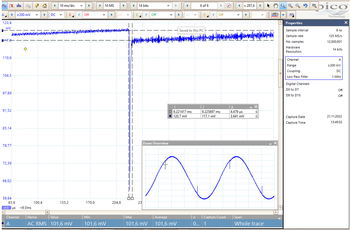

    MiniDSP flex eight har fått testet seg litt de siste dagene.
    En svak skurrelyd i bassen plagde meg litt. Regnet med det var noe vibrasjoner i noe som var løst eller noe i min tilårskomne bass.
    En kjapp feilsøking viste at det var ikke bassen som var problemet. Kunne det virkelig være noe feil med forsterkeren?? Jeg koblet opp scopet på utgangen av bassforsterkeren og der viste det seg at det dukket opp en lei "knekk" i sinuskurven ved frekvenser under ca. 60Hz og ved amplitude mellom 2V og 4,5V.
    Jeg kunne dermed slå fast at feilen ikke var bassen, men tidligere i kjeden.
    Jeg koblet fra alt på lydkortet og utførte målinger direkte på utgangen av dette. Jaggu var ikke pulsen der også! Men nå selvfølgelig med amplitude på ca. 4mV siden den ikke var forsterket. Et helt diskret step på 3,6mV tre ganger per periode på kanal 5 som vist under.
    Ved amplitude under 80mV og over 180mV forsvinner effekten. Dette gjør at den kan være vanskelig å høre siden den oppstår bare i en liten periode når spenningen er i akkurat dette området. I hvert fall når mellomtone og diskant er aktivert.
    En alvorlig skrell i rullebladet til MiniDSP der altså. Dette er skikkelig dårlig. Jeg fant en tråd hos MiniDSP der andre har rapportert samme problem og jeg har lagt inn min testrapport i samme tråd. Så får vi se om de kommer med en fiks.
    Vis vedlegget 870422
    Jeg opplever også det samme i kanal 5 og 6 der jeg har bassen. I kanal 1-4 er det dønn stille. Der har jeg diskant og mellomtone med hhv. 110dB og 105 dB følsomhet. Ved oppdatering/refresh av firmware forsvinner det, men dessverre kommer det sakte tilbake igjen.
    Siden dette skjer vil jeg anta at det kommer en fix for dette i nær fremtid. Jeg tok nylig kontakt med minidsp for popping i kanaler ved konvertering til Dirac live (jeg bestilte uten Dirac live og konverterte til det senere) og da tok det under en uke før det var kommet en ny fix for dette. Jeg har godt inntrykk av boksen og er optimistisk til neste oppdatering.

    @Armand Flex8 koblet opp og satt i drift i går kveld, førsteinntrykket var at det låt mykere og rundere i kantene med Minidsp enn DLCP.
    Uansett, det var denne bass-ulyden du plages med som jeg brukte mest oppmerksomhet på å finne ut av, men kan ikke si jeg merket noe umiddelbart. Er det noen spesielle seksjoner i en låt som stikker seg ut som jeg kan høre på?

    Iom at dette er kun på basseksjonen, så lurer jeg på om årsaken kan være en algoritmefeil som da blir utløst av enten romkorreksjon, manuell eq eller filtre
    Johan-Kr
    gol_71
    11.10.2014
    Ski
    Jeg tror du er inne på noe. Før jeg konverterte til Dirac live var det helt stille i alle kanaler. Nå har jeg noe støy fra bassene, mens det er helt stille fra mf og hf.

    Evnt at det stanges i taket under kalkulasjonen og du får overflow en plass? Mulig det kan fikses ved å justere ned inngangsfølsomheten md 6dB eller så.

    Fikk mail fra Minidsp i dag at dette skal nå være fikset i ny oppdatering
    Ulyden vil være der på alle frekvenser under 60Hz og det inkluderer det meste av musikk. Det er lettest å høre hvis man muter alt annet enn bassen. Ulyden oppstår mellom 80mV og 180mV så man hører den best hvis man ikke har alt for stort signal, men det må jo passere 80mV. Makimalt volum er 2V.
    Det kommer altså an på hvilken gain du har i forsterkeren og innstillingene ellers på DSP boksen.

    Det har ikke kommet noen ny enda.
    Jeg fikk bare en epost fra MiniDSP der de spurte meg idiotspørsmål som om hvilken software og firmware jeg brukte. De hadde tydeligvis ikke lest testrapporten min i det hele tatt enda jeg ba dem gå inn på sitt eget forum og lese tråden... :mad:
    Rart. Sendte de mail om problemet og linket til tråden din. Fikk dette til svar:
    Hi Alex
    Indeed, we did release a new firmware. You can just get it from the Device console when you connect the first time. It will update your unit automatically.
    Hoping this info helps and feel free to contact us if you have further questions.
    Best Regards
    miniDSP DevTeam

    Men er det ikke litt merkelig at et slikt begrenset støyproblem kan rettes i FW? Hva slags feil er det da mon tro?? Hvis det oppstår uten noe DSP aktivert annet enn DAC? Har du prøvd "rett gjennom" fra digital inn til analog ut uten noe delefiltre eller annet aktivert?

    Første jeg testet var å resette til fabrikkinnstillinger med siste firmware og kjøre test uten noen filtre.
    Samme feil.
    Vet ikke hva som skjer og hvorfor. Men det er nok ikke noe med hardware DAC siden denne er gjennomtestet. Det må være noe med innstillingene i DSP, og kan det nok fikses.
