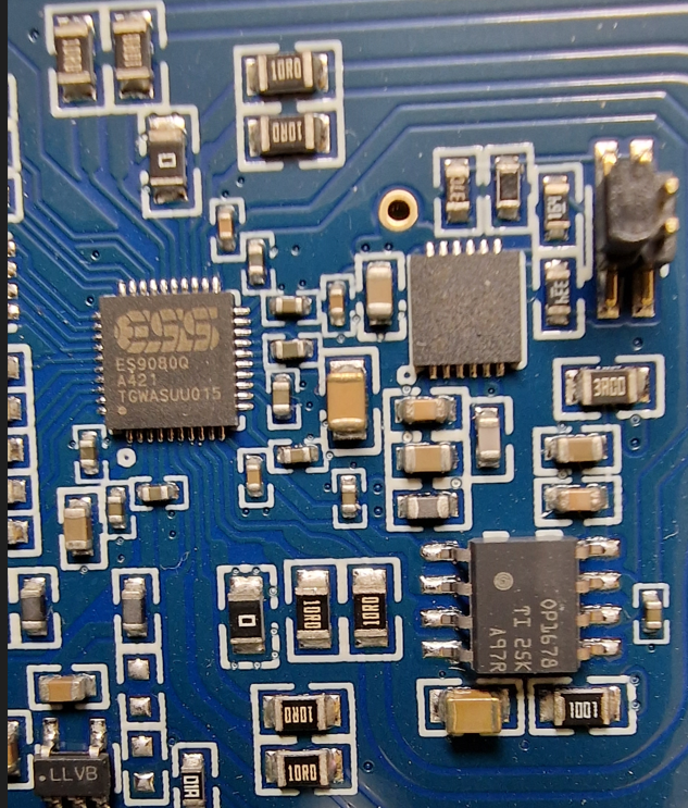

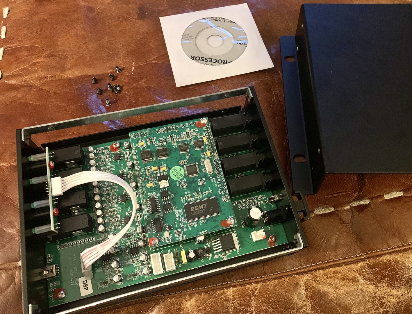

    Har nettopp fått dette i hus og gleder meg til å se hva dette yter og hva Dirac kan gjøre for lyden på kontoret.
    Lager like godt en tråd der jeg kan legge ut litt info.

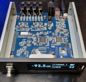

    Jeg har selvfølgelig åpnet den og sett på hvordan den er laget inni før jeg i det hele tatt har lyttet til den :LOL:
    Slik ser den ut inn:
    To stk. ES9080 chipper står for DA konverteringen. Disse har 8 kanaler hver, men de kjører her to og to i parallell for å forbedre THD+N. Altså fire kanaler per chip.
    De to kanalene "skjøtes" sammen via to 10 Ohms motstander som man kan se står parvis rundt på kortet. Det fine med ES9080 er at I/V konverteren sitter inni chippen, så man slipper masse styr med dette. Opampen som sitter der (OP1678) har ingenting med signalet å gjøre. Den bruker de for å lage driftsspenning til analogdelen i DAC'en

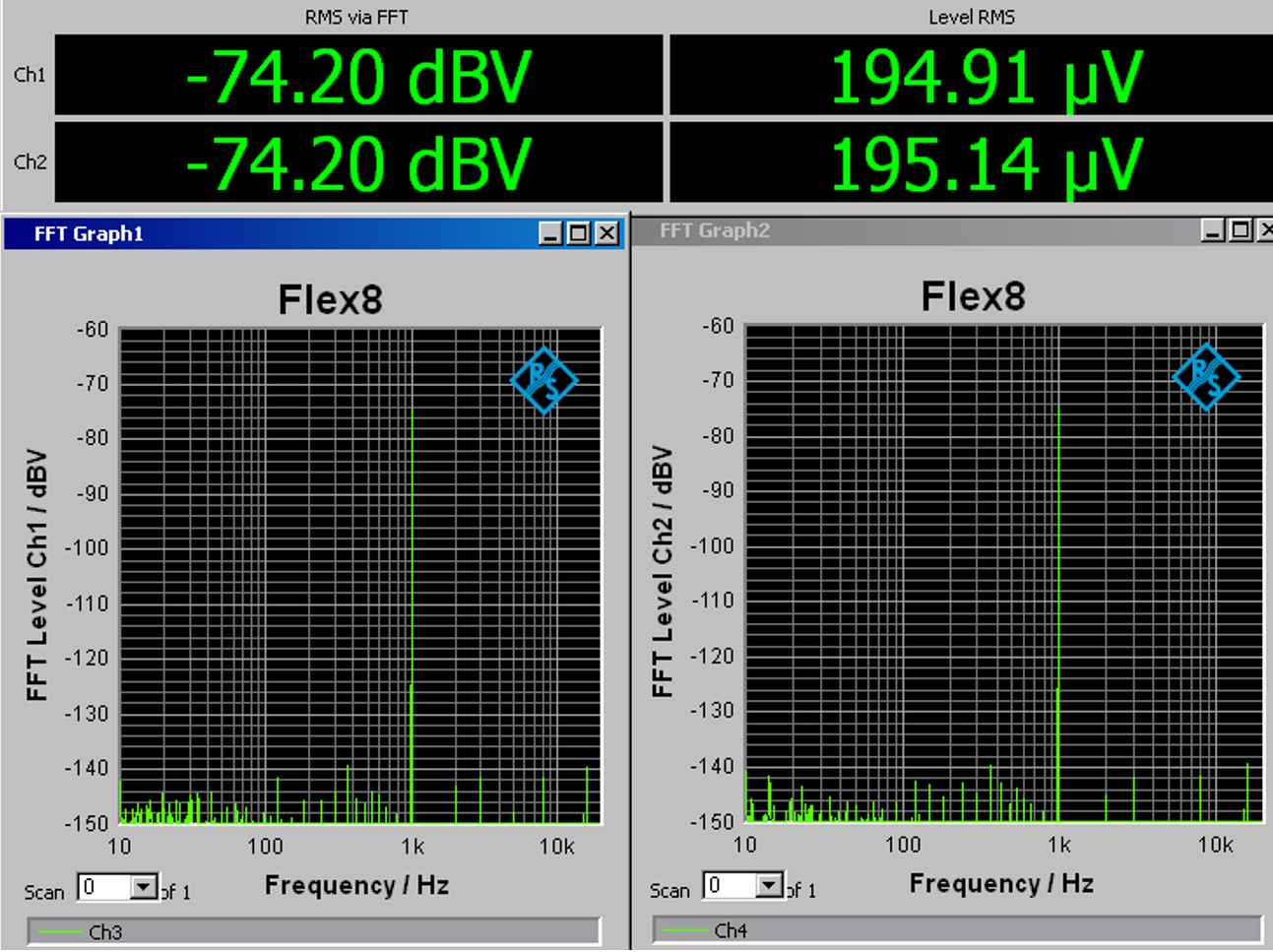

    Målinger MiniDSP Flex eight.
    Samplerate på lydkort er 48kHz. 1kHz tone med 48kHz SR laget i Audacity. Spilt av via USB. Standard boks uten noen mod. Ingen fancy USB isolator eller power supply. Alle 8 kanaler i drift. De to kanalene inn er mappet til alle 8 kanaler ut uten noen form for justering. Gain er satt til -80dB slik at signalet ut er svakt (196uV)

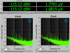

    Det vi får ut av disse målingene er at støyen er totalt fraværende. Det høyeste nivået på støy er -138dBV på noen kanaler. Det ekstremt svake signalet ved 1kHz ligger på 196uV (-74dBV), og når støyen er 64dB lavere enn dette skjønner alle som kan den logaritmiske skalaen at støy er ikke det vi blir plaget med her.
    Vi ser også at kanalene er svært like. Maks og min ligger på 196,37uV og 194,93uV. Det er forskjell på kun 0,06dB selv på dette svake signalet.

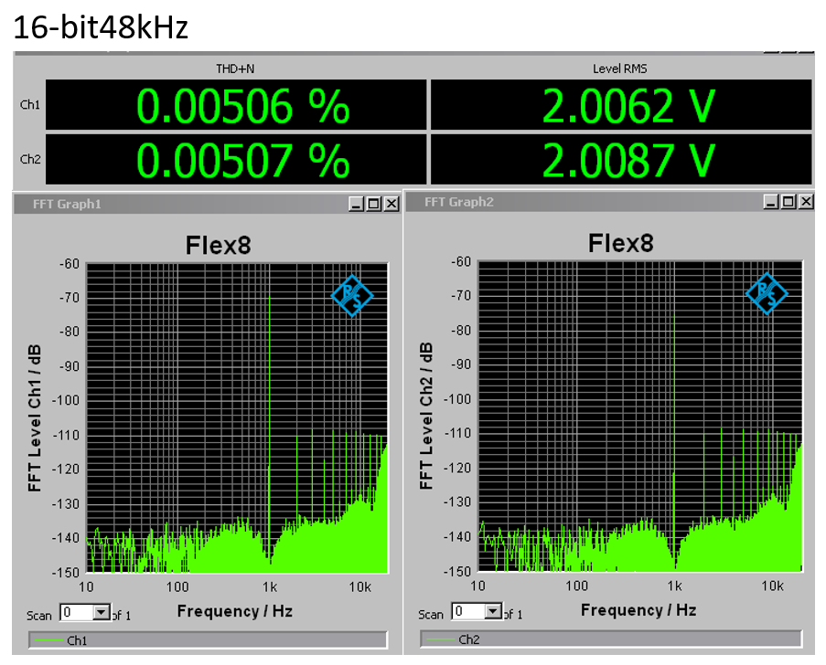

    TOSLINK målinger.
    Her kommer de digitale signalene fra måleinstrumentet selv. Den har en digital audio generator man kan justere det meste på.
    Vi har allerede sett at alle kanalene er bra, men at 5-8 er litt dårligere enn 1-4. Jeg tar ikke med alle målinger her med mindre jeg finner forskjeller.
    Det jeg ser på her 16 bits VS 24 bits og hvordan forvrengningen påvirkes av hvor man justerer volum. Med 100% FS er signalgeneratoren på fullt. Men volum på bildene mener jeg innstillingen på miniDSP.
    Her ser vi at vi får akkurat samme ytelse som tidligere med USB(ASIO) fra PC.
    Vi ser at 24 bits data er å foretrekke, og spesielt hvis man reduserer volumet på kilden. Med 24 bits data spiller det liten rolle om man senker volumet på kilden eller om man gjør det på miniDSP.
    Uansett, så er TOSLINK i hvert fall uten problemer.

    Bluetooth.
    Her var det ikke rett fram å få god lydkvalitet. Først å fremst må telefonen settes opp til å bruke LDAC. Jeg bruker en Galaxy Ultra S22. Jeg prøvde først å streame testtoner fra Spotify, men dette var sørgelige greier. Det er flere som har lagt ut ting, men det er toner som har alt for mye forvrengning til at det kan brukes til testing. Jeg prøvde så flere tonegeneratorer, men de har også varierende former for forvrengning. Så jeg gikk over til å generere testtoner med Audacity på PC og overføre disse til telefonen. Tre ukomprimerte Wav filer på ti minutter med 100% FS 1kHz ble laget. 16-bit 48kHz PCM (56MB), 24-bit 48kHz PCM (84MB) og 24-bit 192kHz PCM (337MB).
    For å spille av disse tonene trenger man en Android musikkavspiller. Det finnes mange å velge i her også og de forskjellige har helt sikkert svakheter de også når det kommer til lydkvalitet. Først ut var AIMP som er ganske fin ut og er gratis. Denne hadde litt forvrengning, så jeg hoppet rett over på Phonograph som er en open source player. Open source er ofte det beste siden alle nerder kan gå inn å se på hvordan ting gjøres. Og riktignok, -der gikk forvrengningen ned.
    Med 16-bit ser en økning på alle harmoniske komponenter helt opp til 20kHz. Selv om de er på -110dB og teoretisk sett ikke skal være hørbare er jeg mer komfortabel med kvaliteten på 24-bit 48kHz der de høyere harmoniske ligger på under -120dB.
    Vi har nå altså sett at tre helt forskjellige kilder gir identisk resultat.
    * PC med USB/ASIO 0,0004% THD+N
    * UPV måleistrument med TOSLINK 0,0004% THD+N
    * Telefon med bluetooth 0,0004% THD+N
    Man kan nesten bli fristet til å bli overbevist om at teknologien har blitt god nok. :unsure:

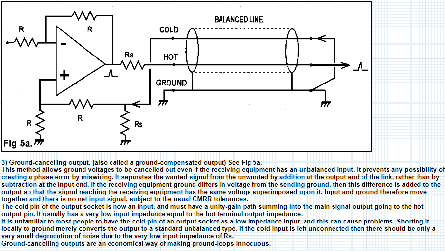

    @Hornlyd Balansert reduserer sjansene for jordsløyfer og støy i et system. I større system med lange strekk er det en nødvendighet. Men hvis man klarer å gjøre de riktige tingene med hensyn til jording og strømforsyninger så trenger man ikke balansert i en vanlig stue. Problemet er at det er alt for mange som blander det ene og det andre av all verdens rareste saker og lager kaos i systemene sine og ender opp med støy og brum. Denne boksen har egen jordkontakt på baksiden og det er ikke noe problem å koble opp denne på en fornuftig måte med korte kabler og dermed unngå støy.
    @Valentino Jeg har målt, og det er akkurat plass til denne:
    Jeg leker med tanken om å bygge denne boksen om til fullbalansert med høyere utgangsspenning. Men skal det være noe stort poeng vil jeg også bygge in analog volumkontroll basert på Muses chippen. Men gjør jeg det kommer jeg nok til å bare sette innmaten inn i et større kabinett.
    @Bergfinn Jeg har hatt mange miniDSP produkter siden den første 2x4 fra 2010. 2x8 var ikke bedre enn 2x4, men jeg bygde den om litt så den fikk bedre S/N. 2x8HD hadde bedre S/N (det er denne jeg har brukt på kontoret frem til nå). Alle disse modellene brukte en skitbillig dårlig DAC. Det er et stort skritt opp miniDSP har gjort nå med SHD (AKM DAC) og Flex Eight (ESS DAC).
    Hvis jeg får plass til disse kontaktene som vist over kan jeg bygge om en slik boks for en passende sum. Da blir det ikke "fullbalansert", men på måten, som vist under. Dette er egentlig er en ganske god måte som også brukes i noe pro utstyr, og denne måten eliminerer også problemet med ground loops og innstrålt støy. Greia er at både HOT (pin 2) og COLD (pin 3) har samme impedans mot jord i avsenderen. Fordelen er at man reduserer antall komponenter som potensielt kan legge til støy, og man kan bare lage et enkelt kretskort uten noe power supply.

    Skjønner ikke hva du mener med Supra variant, men det er kanskje denne metoden du mener:
    Alle som driver med Hi-Fi burde lese, forstå og bruke det som står her: https://www.ranecommercial.com/kb_article.php?article=2107
    Det er slik jeg har koblet boksen opp nå og fått de målingene jeg har vist. Dette virker det, men kablene er bare 40cm lange, og dette tåler ikke å ligge i en kveil bak forsterkere med digre trafoer osv.

    Nei. Det var RCA til RCA jeg tenkte på. Men når du viser meg det bildet så er det kanskje det jeg minnes?
    Skal lese linken :)
