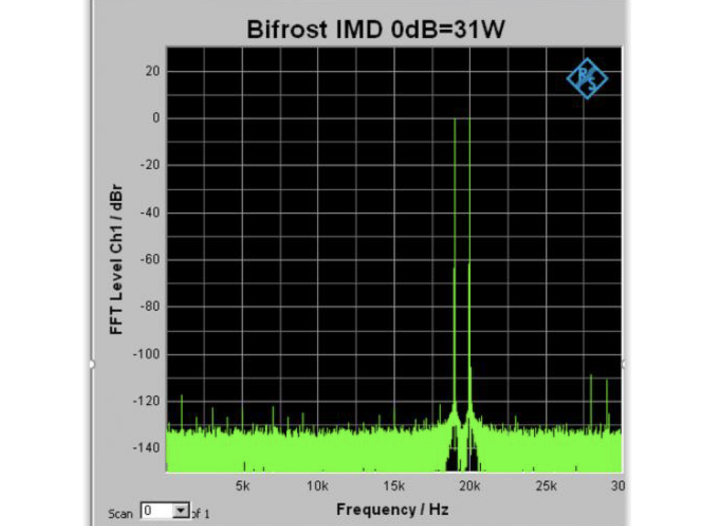

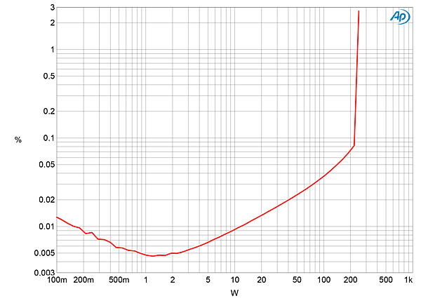

    Ja, men forvrengningen starter veldig tidlig på noen forsterkere. En Gryphon Apex:
    Vis vedlegget 844421

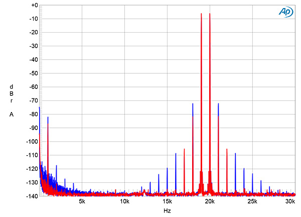

    Selv om støygulvet er ganske høyt begynner likevel den harmoniske forvrengningen å dominere allerede fra ca 1,5 W. Kurven stiger brattere og brattere når man drar på. Om man setter på to toner samtidig med litt effekt på begge blir det ikke pent:
    Vis vedlegget 844423
    Det der er ganske sikkert hørbart. Subjektivt kan den raskt økende forvrengningen med signalnivå oppleves omtrent som ørets egen forvrengning ved veldig høy lyd, forutsatt omtrent «riktig» forvrengningsspektrum, slik at øret lures til å tro at det plutselig spiller høyere enn det egentlig gjør => en opplevelse av større dynamikk enn hva som er på innspillingen.

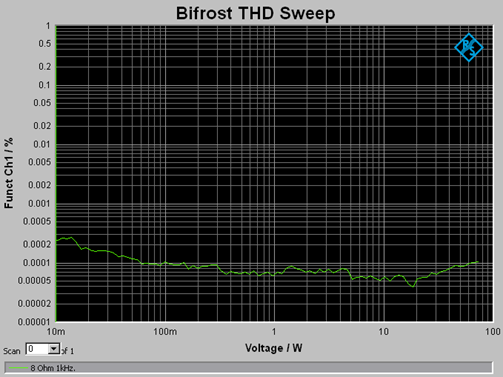

    Til sammenligning, en viss chipamp.
    Vis vedlegget 844425
    Vis vedlegget 844424
    Jeg tipper det er støygulvet i måleinstrumentet som dominerer her. Hørbart er det ikke, tydeligvis ikke målbart heller.

    Ja, men forvrengningen starter veldig tidlig på noen «muskelforsterkere». En Gryphon Apex:
    Det der er ganske sikkert hørbart. Subjektivt kan den raskt økende forvrengningen med signalnivå oppleves omtrent som ørets egen forvrengning ved veldig høy lyd, forutsatt omtrent «riktig» forvrengningsspektrum, slik at øret lures til å tro at det plutselig spiller høyere enn det egentlig gjør => en opplevelse av større dynamikk enn hva som egentlig er på innspillingen, omtrent som en vrengpedal på kanten av oppbryting på signalet fra en elektrisk blues-gitar.
