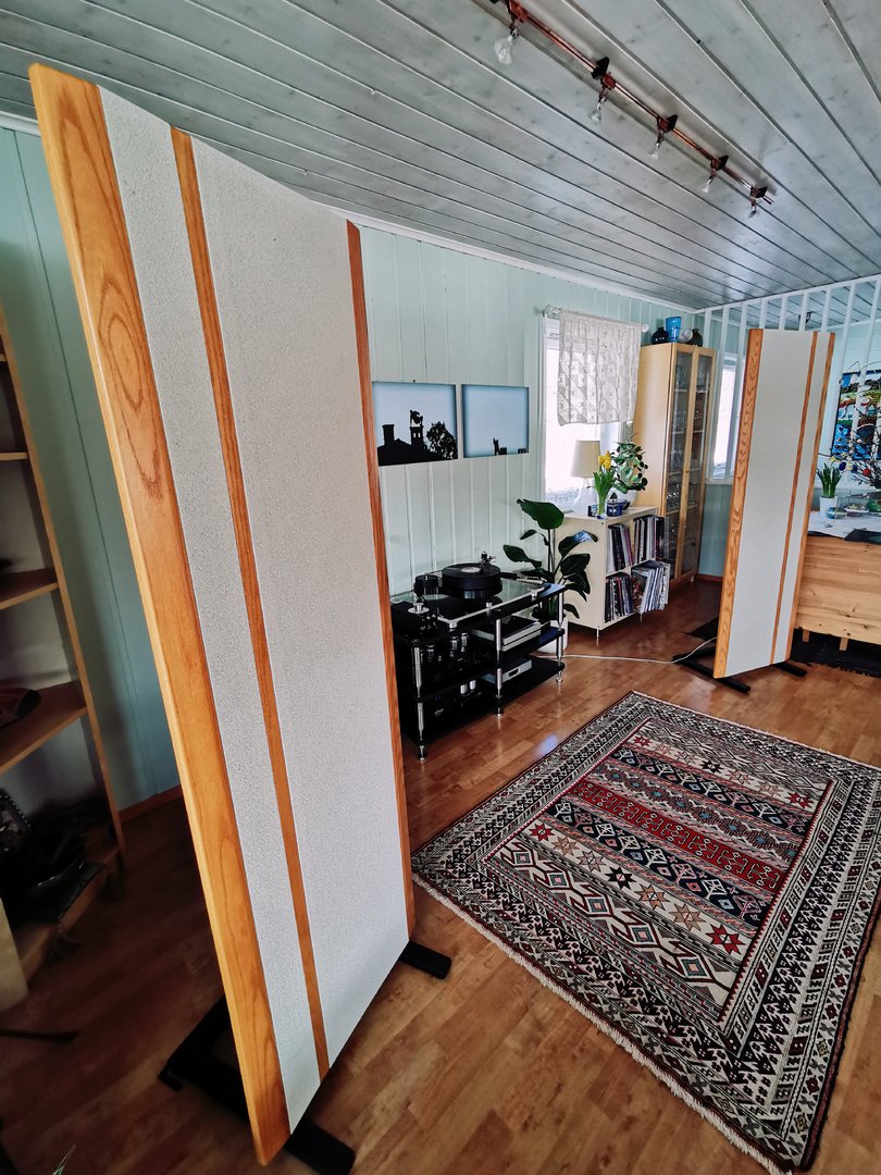

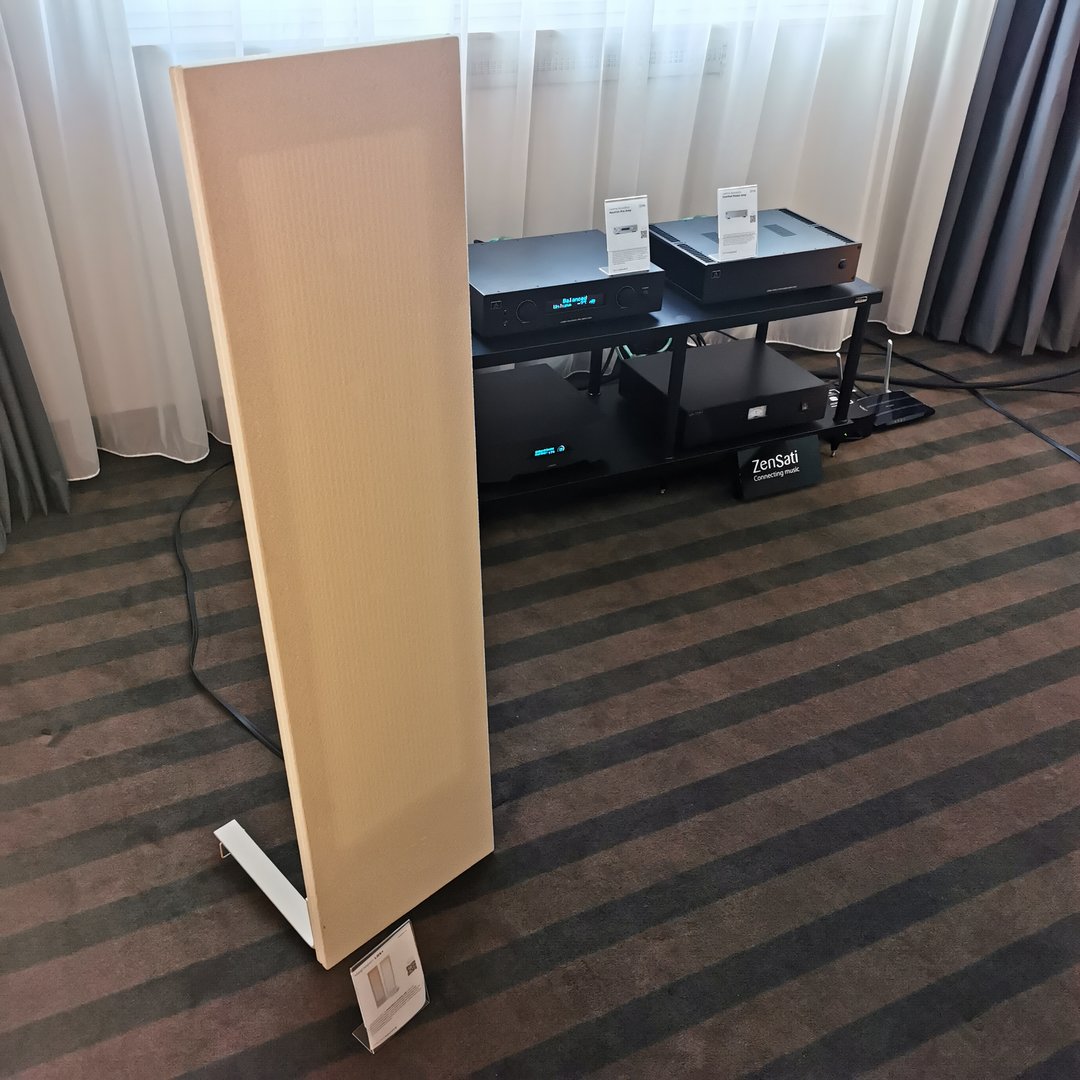

    Mitt oppsett med 3.7
    Sub REL R528 Synes såvidt
    Vis vedlegget 969602
    Jeg bruker rørforsterker på mine Maggies, og jeg synes det fungerer bra. Det låter godt.
    Mer liv og ikke så tørt som de solid state jeg har hatt.
    I USA er det mange som bruker Audio Research rørforsterkere med Magnepan.
    Jeg har hørt Audio Valve noen ganger, men ikke på slike høyttalere. Tør derfor ikke si noe om dette, men jeg har trua på at det kan bli en veldig bra kombinasjon. Gjør i hvert fall ingenting med dette før du har prøvd med den ampen du har. Med en forsterker som matcher "slipper" lyden, I motsetning låter det dødt og livløst.
    Jeg vet mange tenker at rør på mindre enn 100 watt er nytteløst, men de som tror det, må gjerne komme på besøk til meg. Så får de høre og si hva de synes.
    Jobb med plassering. MYE å hente her.
    Høyttalere responderer svært forskjellig i ulike rom.
    Sweetspot vil være relativt liten med Magnepan uansett hva du gjør, så sørg for at det er optimalt der du ønsker å sitte når du lytter.
    Jeg har god avstand til frontvegg, - 140cm og noe toe-in. Bruker diskanten ytterst for å få størst mulig scene. Hvis pin-point er høyere prioritert så setter man diskant innerst.
    Vær obs på at nye Magnepan trenger relativt lang innspillingstid før de spiller optimalt.
    Antagelig har det noe med at mylarduken etterhvert blir mer bevegelig.
    Jeg har MYE-stands, men synes ikke at det er det første man trenger å gjøre noe med.
    Jeg har fjernet stagene, for jeg kan ikke si jeg hører forskjell med og uten.
    Hvorvidt rommet trenger demping eller andre akustiske tiltak kommer an på rommet. Man kommer et stykke på vei med tepper på gulvet, gardiner og stoppede møbler. En tung fet sofa gjør ofte underverker.
    Hvis jeg skulle brukt mer penger etter høyttalerkjøp, så hadde jeg først kjøpt subwoofer. Slik jeg opplever det, er det dette som løfter Magnepanlyden fra veldig bra, til fabelaktig god.
    Så god sub du har råd til. Kjøp gjerne brukt så får du mer for pengene. Helst to stk, men heller en bra enn to dårligere. Den må være rask og ha kontroll. Ellers vil den bli vanskelig å integrere.
    En sub med innebygd amp på 4-500w vil også avlaste forsterkeren, slik at den yter bedre og reduserer noe av effektbehovet. Suber lager ikke bare bedre bass, men bidrar til et mer ryddig, mindre "stressende" og klarere lydbilde oppover i frekvensene.
    Dette er MINE råd utfra de erfaringene jeg har gjort gjennom nokså mange år med 4 par ulike Magnepan-modeller.
    (Jeg har ikke hatt noen de mindre.
    Minste MGII improved.)
    Som januscp sier. Skal det gjøres noe så kjøp sub(er). Da får du forbedring som virkelig gjør forskjell.
    LRS+ med Leema power /pre og Lumin på Warszawa Audio Video Show nå i høst.
