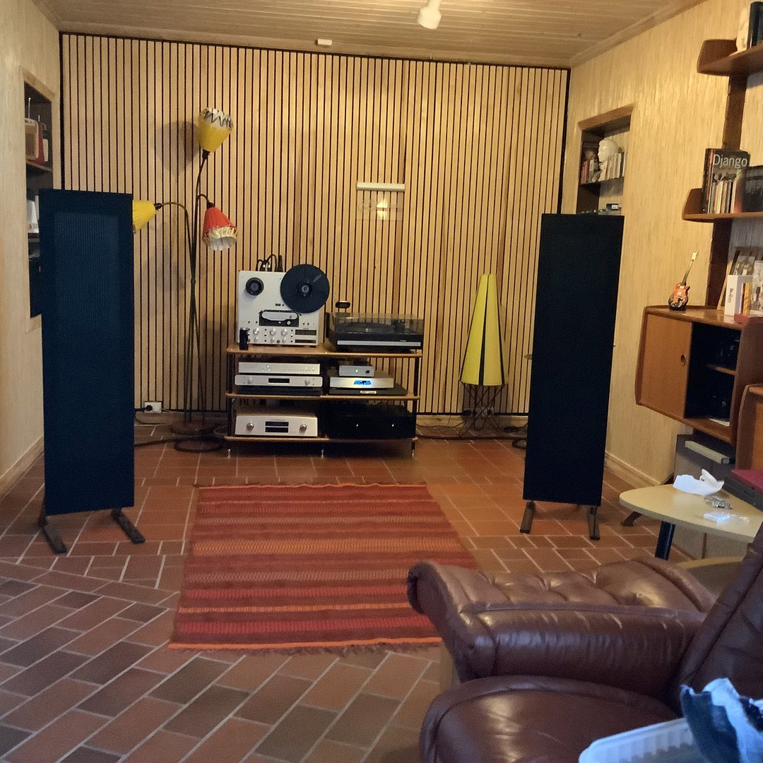

    Jeg bare Må legge inn bilde av disse små og lekkert lydende LRS + ene som ramlet inn her forleden. Duverden som de passer inn i hula her, og så bra som de spiller. Mer behagelig og mer detaljert enn de originale LRS ene som forsvant for en liten stund siden. Og mer kontroll over det hele her enn med 1.7i. Jaja, man vet ikke før man har prøvd.

    Jeg bare Må legge inn bilde av disse små og lekkert lydende LRS + ene som ramlet inn her forleden. Duverden som de passer inn i hula her, og så bra som de spiller. Mer behagelig og mer detaljert enn de originale LRS ene som forsvant for en liten stund siden. Og mer kontroll over det hele her enn med 1.7i. Jaja, man vet ikke før man har prøvd. Vis vedlegget 935837
    Så morsomt å lese og jeg tror deg gjerne, disse LRS+ imponerte meg ved en kort lytt i Asker må messen der! Og til den prisen kan jeg umulig forstå at det er mulig å få bedre lyd👍🏼
    At du også har gjort noe med akustikk (frontvegg) bidrar meget positivt mener jeg. Som mine Diptique spiller jo disse «begge» veier👍🏼😉
    gismo
    Magnepan er bare veldig mye lydkvalitet for pengene bare de får rette omgivelsene. 🎼
