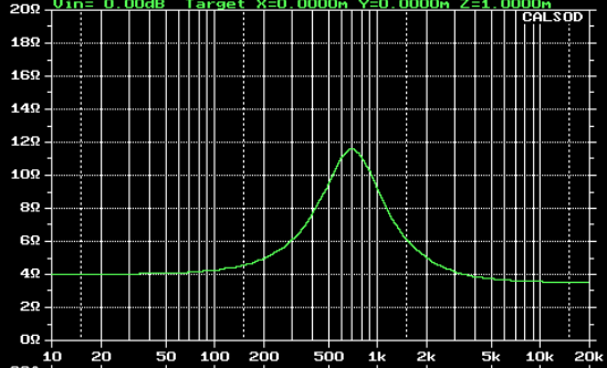

    Jeg tenkte å kjøre noen innlegg nå med analyse av Magnepan sine delefiltre.
    Jeg starter med 1.5/QR, som har ganske velfungerende filter egentlig. Det er i praksis omtrent et 1. ordens filter som deler rundt 800 Hz.
    Skjema
    Simulering av filterrespons
    Simulering av impedans

    1.5/QR synes jeg har et bra filter. Det er ganske slakt, men den "diskanten" er jo omtrent like stor som mellomtonen i de større modellene, så slak deling tåler den nok bra. Impedansen er også veldig snill, som man ser.

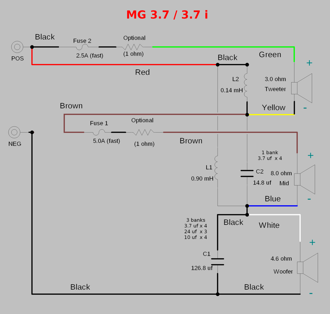

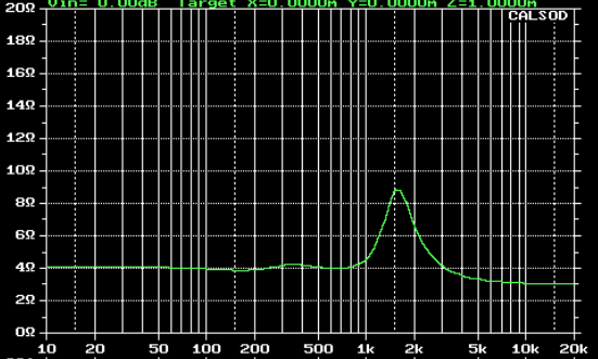

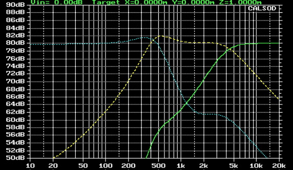

    Og så til noe langt verre - 3.7i.
    Denne høyttaleren har et 3-veis seriefilter, som ser sånn ut:
    Simulert filterrespons ser noe snodig ut egentlig. Spesielt overlappen mellom bass og mellomtone, og at mellomtonen får et sånt "kne" på responsen rundt 1,5 kHz.
    Simulert impedans - uten disse dempemotstandene. Som man ser er dette en lav og utrivelig last.

    Hvordan kan det ha seg at det låter så bra, når delefilteret er så håpløst?
    (Jfr "noe langt verre" 3.7i.)
    Jeg synes også at det er merkelig at nyere modeller med "dårlige" delefiltre låter bedre enn eldre. (egne erfaringer)
    I likhet med HCS håper jeg at du kan forklare analysen din. Jeg er ikke særlig skarp når det kommer til grafer og kurver, men vil gjerne forstå hva du sier.
    S
    Syncrolux
    Jeg skal ikke påberope meg noen mening om hvordan 3.6 og 3.7 egentlig låter med de originale filtrene, for jeg har ikke lyttet på de hos meg i original form. De to nevnte modellene har jeg modifisert med aktiv deling. 1.5 har jeg lyttet en god del på. 1.6 har jeg så vidt prøvd, bare for å konkludere med at 1.5 er en langt bedre høyttaler - mer frekvenslineær og bedre bass.
    Poenget med innleggene mine er å vise hvordan filtrene er konstruert, og hvordan de oppfører seg, og ikke for å tråkke folk på tærne.
    Hvis man tar en titt på impedansgrafene så ser man at det dipper ned mot 2 ohm på 3.7i. Det er ikke noen spesielt enkel last. I kontrast ligger 3.6 og 1.5 jevnt over på 4 ohm, med en liten topp midt på som ikke har noen stygge fasevinkler. Dette er en mye enklere last siden impedansen ikke dipper langt ned.
