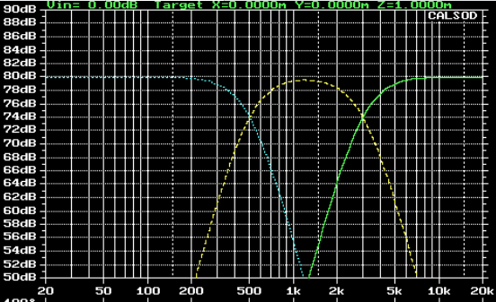

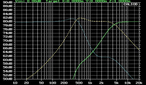

    Hvis man vil ha et sammenligningsgrunnlag for delefilter og kurvene på de så er det et eksempel på delefrekvenser på 500 og 3 kHz under her.
    Og her er 3.7 sitt passive filter

    @Syncrolux.
    Utfra det du sier om modellene som har problematisk lave impedanser, er det derfor et poeng å ha en forsterker med solid strømforsyning?
    S
    Syncrolux
    @Syncrolux.
    Forsterkeren må først og fremst være stabil når den ser lav impedans ved høye frekvenser. De fleste moderne forsterkere klarer dette fint. Klasse-D forsterkere med litt daff filterspole på utgangen, og feedback foran filteret er kanskje ikke den beste ideen her, som jo vil gjelde en del eldre ICEpower og sånt. Men ikke Hypex.
    At impedansen er lav ved høye frekvenser på 1.7 vil ikke ha så mye å si for strømforsyningen, da det jo aldri trekkes mye effekt i diskanten.
    3.7 er litt værre siden det er en dip midt i mellomtonen.
    Uansett er det selve utgangstrinnet som er mest kritisk. Det må designes for å kunne drive impedanser rundt 3 ohm i snitt, noe alle moderne forsterkere skal klare helt fint.
    De store effektene vil alltid leveres i bassområdet. Hadde impedansen vært lav her, så måtte man hatt litt solid strømforsyning selvsagt.

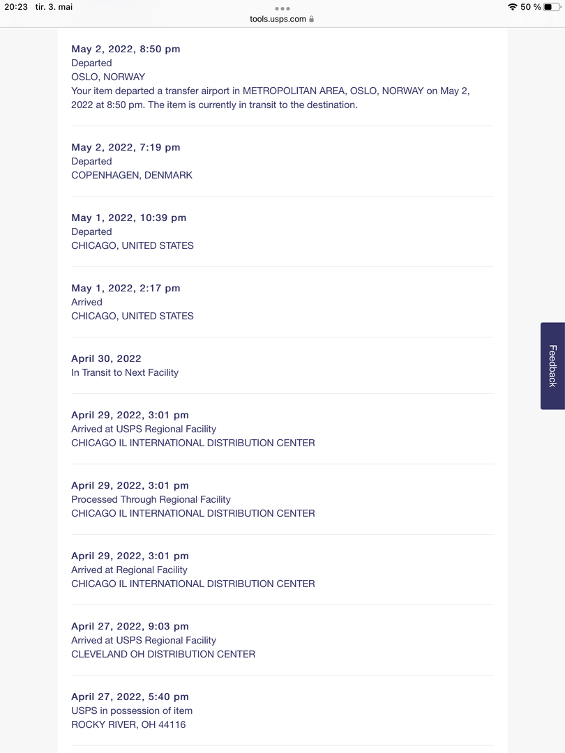

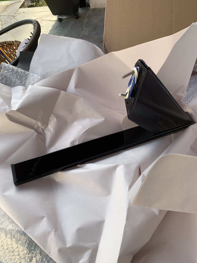

    Fikk Mail i dag fra Robert Raus, mannen bak de såkalte Magna Risers stands’ene, som har fått mye godord, og som ble bestilt herfra i begynnelsen av februar til mine LRS:
    Hi Ole,
    Good news, we have finally completed our current batch of stands! We have been catching up
    on backorders and wanted to include as many orders as possible so it's a BIG one:)
    I will let you know when your stands return from being powder coated and have passed QC.
    Thank you for your patience,
    Shauna
    Magna Risers
    Så da må det vel være lov å begynne en aldri så liten nedtelling her. Ifølge mange på nettet er det «well worth waiting»
    mvh. Ole G

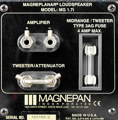

    Er det noen som har oppdatert erfaring med sikringer til Magnapan. Har benyttet standard sikringer, og en fra AMR Gold Fuse.
    Begge disse påvirker lyden mer enn jeg ønsker. Bruker nå en billig løsning basert på sølvtråd som lask. Dette kan på sikt bli en kostbar løsning, siden det henger en stor 250W effektforsterker på andre enden av Kablen:) Noen som har forslag til sikringer med liten egenlyd?
    S
    Syncrolux
    Har du noen gang blåst sikringer på de? Hvis ikke er det ganske safe å kjøre uten....
    rotecop
    27.10.2006
    1.299
    1.169
    Har aldri tatt noen sikringer på høytalerene. Men har rør i hele kjeden. Borsett fra effekt delen i forsterkeren som har transistorer. Er litt bekymret for overraskelser :)
    rotecop
    27.10.2006
    1.299
    1.169
    Mg1.7 med full pakke Jensen kobber/sølv kondensatorer. et 250 conrad johnson
    Er litt redd for konsistensen :)
    S
    Syncrolux
    Siden du åpenbart har mekket på høyttaleren ved å bytte delefilterkomponenter, så kunne du vel like så godt bare hoppe over sikringsholderen? Da du sier du aldri har blåst noen sikringer tar du neppe noen stor risiko heller.
    rotecop
    27.10.2006
    1.299
    1.169
    Ja Syncrolux. Ville jo være neste steg å flytte over kablen i delefilteret. Men er litt redd for å brenne av diskanten om det skulle hende noe med forsterkerene. Synd å smelte folien :). Er stortsett bare en bruker, men hender den dauhørte brukeren guffer på litt. :)
    S
    Syncrolux
    Diskanten er godt beskyttet av delefilteret. Jeg ville vært mer bekymret for mellomtonen. Et forsterker havari vil i verste fall ikke kverke noe annet enn bassen.
    rotecop
    27.10.2006
    1.299
    1.169
    Er bare diskanten som er beskyttet med sikringer, så da kan jeg like godt laske. Rykter bassen er ikke høyalerene noe å spare på uansett :)

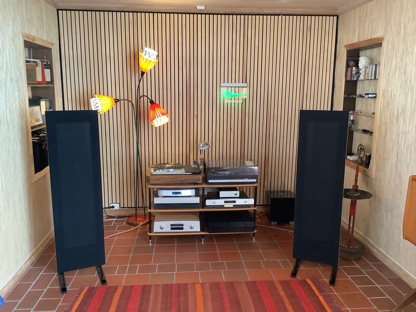

    Da kom pakken fram og Maggisene fikk nye ben å stå på. Opp fra gulvet, opp i vertikal stilling, og mye mer stabilt leie. Og lyden? Opp, også der - mange hakk! Får lyst til å sitere Hallberg Larsen: «Jeg tror det er magi i luften». Ikke før har Buddy Holly gått ut av rommet før John Lee Hooker står der, rett foran! Helt sant, i alle fall nesten (han syns jo ikke på bildet). Uansett, imponerende lyd i disse rimelige og forholdsvis beskjedne panelene! En framifrå forforsterker fra Roar Malmin (MI 23,5 A) må også få noe av æren.

    Har også Magnarisers Airborne på mine 1,7i, STOR forbedring hele veien. Det fulgte med en jumper kabel med mine Magna Risers som jeg har satt inn i stedet for den metalljumperen som er på Magnepan fra fabrikk. Hvis det fulgte med en slik på dine også, bruk den. Den er retningsbestemt, forklaring stå i bruksanvisningen.
    Lykke til, Magnepan "forever" her. Mye annet blir bare tull!

    Jeg har hørt mye på ulike modeller fra Magnepan, men aldri med "risers". Dette er jeg nysgjerrig på.
    På hvilken måte vil dere si lydgjengivelsen blir bedre med Magna risers? Hva skjer?
    Vil det også ha effekt på større (dvs høyere) modeller enn 1.7?
    Janpe
    13.08.2015
    703
    812
    Hele høyttaleren spiller bedre med mer dynamikk, bedre bass og enda bedre mellomtone.
    En absolutt "no-brainer" etter mine ører. Noe av det beste og billigste tweaket du kan gjøre.
    JP
    olisn
    02.05.2012
    731
    741
    Larvik
    Hei
    Magna Risers har flere modeller, tilpasset de ulike Magnepanmodellene. Vil tro at de største panelene, som sikkert er mye tyngre og har større moment, trenger mer solid oppbygde stands enn de «Airborne» som jeg har. Sjekk hjemmesiden.
    Den største forskjellen med og uten? Hele lydbildet ble mer harmonisk, mindre grovkornet, om jeg kan si det sånn. Storheten, oppløsningen er som den var. Mer behagelig å lytte til, og mer «magi». Anbefales! Men regn med ventetid. Mine tok tre måneder fra bestilling til de var på posten.
