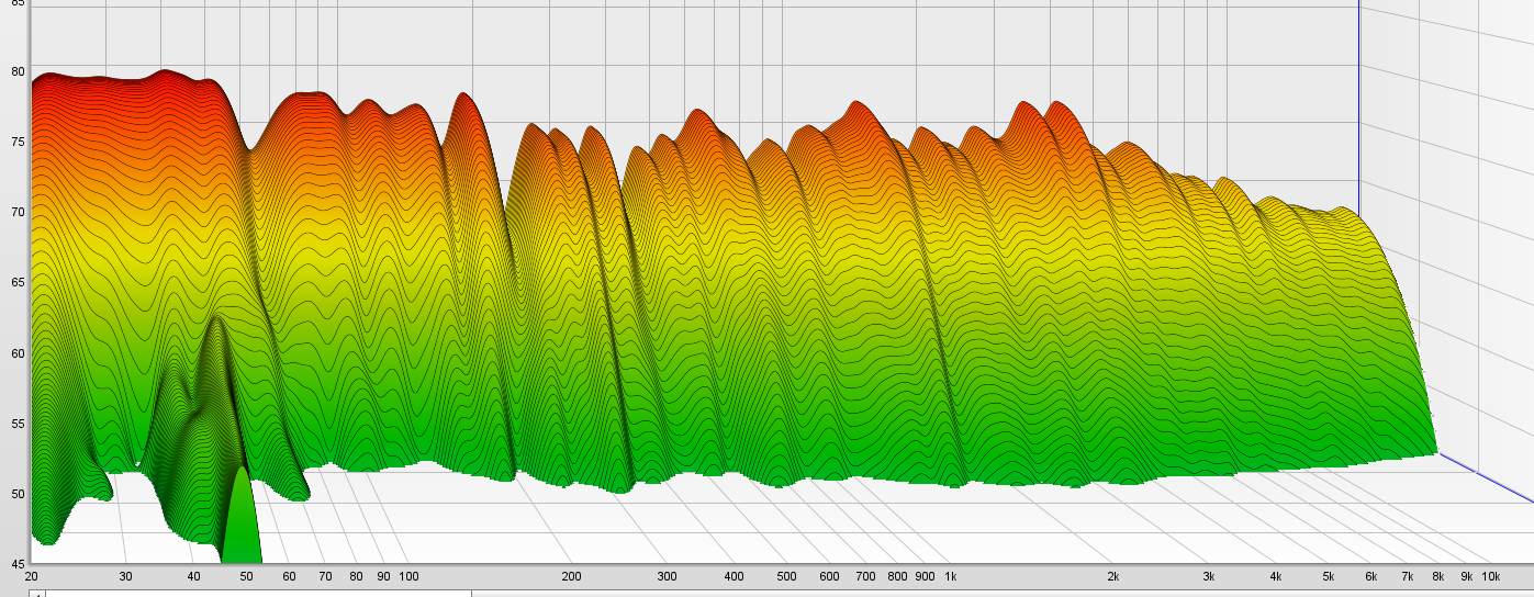

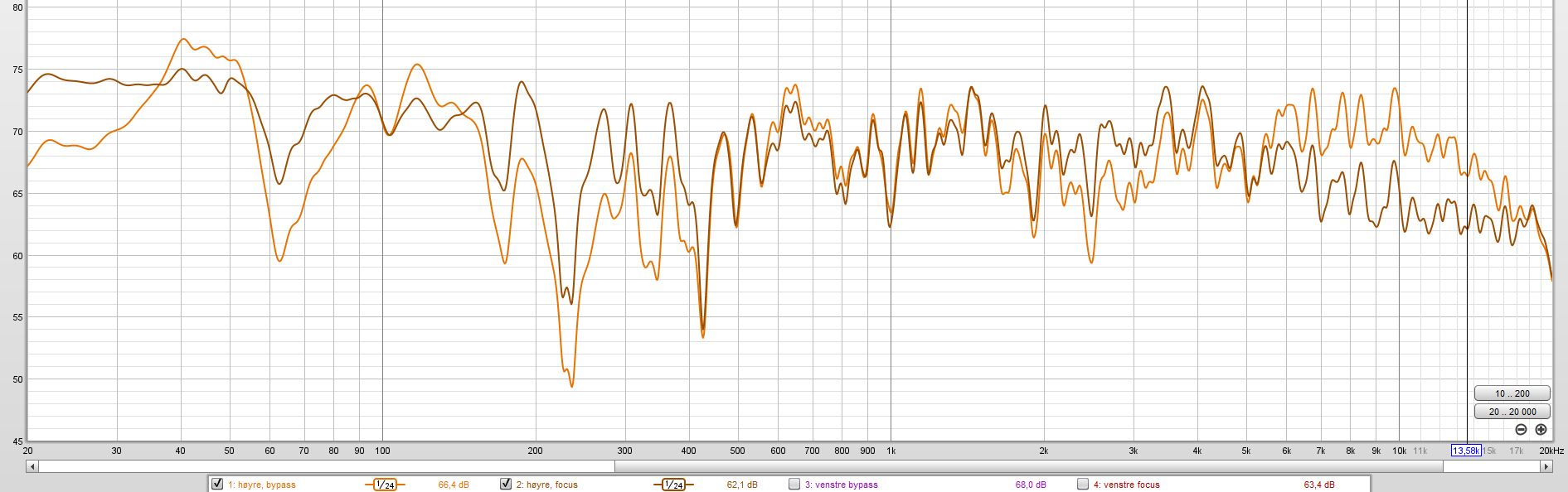

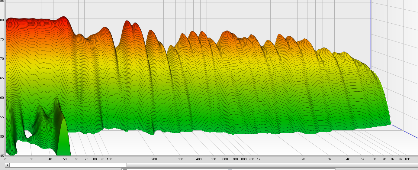

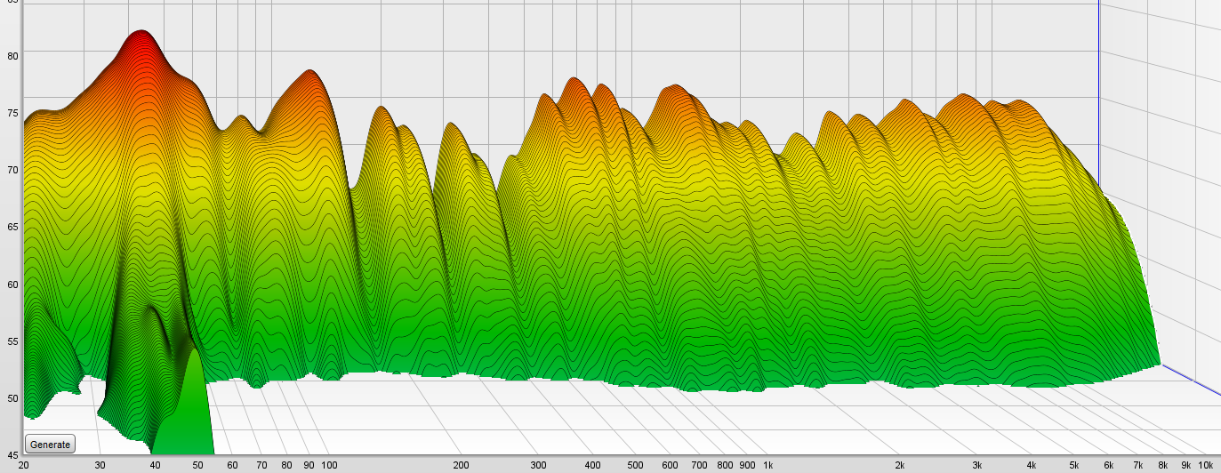

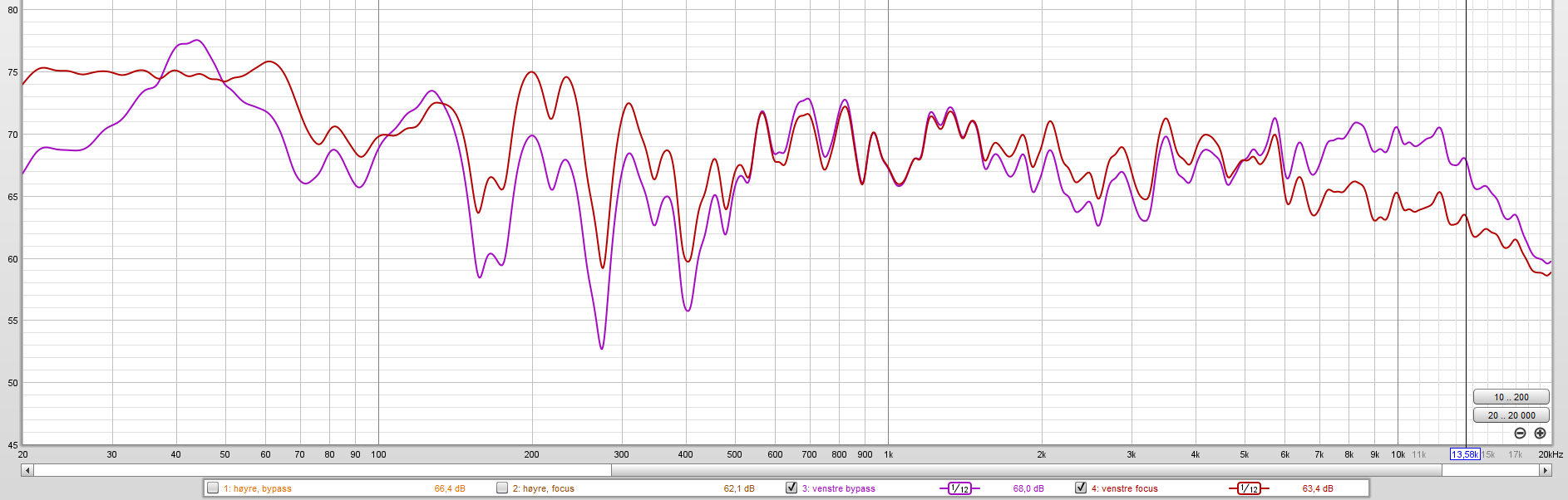

    Hei! Har en TDAI3400, men synes ikke resultatene av Roomperfect er overbevisende. Lyden blir fyldigere men synes jeg mister en del i toppen. Dette er spesielt tydelig i kvinnevokalen. Tok derfor noen målinger med REW som jeg legger til under her. Her kan man tydelig se at det rulles av i toppen. Går ut i fra at det er dette jeg hører mangler. Regner med dette ikke er normal oppførsel av Roomperfect? Er det noe jeg kan gjøre i målingene for å forhindre dette? Andre tips/triks?
    Edit: Bruker B&W 702 s2 Signature.
    Høyre:
    Venstre:
    Samlet SPL:

    Dette vil jeg påstå er nettopp normal funksjon av RoomPerfekt. Hvis du ser på kurvene så retter den ut frekvensgangen i bunnen og fyller ut hullet i nedre mellomtone samt at det børster av litt i toppen. Det gjør kanskje at noen innspillinger blir mindre fremtredende, men bør også gjøre at andre fremstår med mer vekt og fylde? Det viktige er å ha et bredt referansegrunnlag med forskjellig musikk - og så se om de i snitt låter bedre.

    Samtidig, hvis du synes at det låter litt mørkt kan du bruke en voicing som feks «air».

    På 3400 er det også mulig å lage en custom voicing med high shelf, f.eks. +3 dB fra 8k og opp.
    Det eneste jeg kan komme på som muligens får RP til å børste av for mye i toppen, ville vært å måle nærmere enn 1 meter fra et diskantelement.

    Det kan evt være noe med mikrofon og kalibrering. En stund siden jeg brukte Room Perfekt, så jeg husker ikke detaljene der, men de finnes jo feks mikrofoner som har forskjellige kalibreringsfiler for vertikal og horisontal plassering.

    Det er tatt høyde for i Lyngdorf-mikken. Da skal første måling (Focus position) peke rett mot høyttalerne, og de andre i tilfeldige retninger.
    Når jeg tenker meg om: @nilshermann pekte du mikrofonen mot høyttalerne på alle målingene? Mulig det vil gjøre at RP tenker det er mye diskantenergi i rommet.
    Ja, det høres mer fyldig ut, men synes vokalene og ting i høyden smeltes sammen med andre instrumenter og lyden lenger ned i frekvens. Tror ikke jeg er interessert i at noe skal "børstes" av i toppen. Kvinnelige vokalister høres alle ut som de blir 20 år eldre enn uten korrigering.
    Nei, gjorde ikke det, men mulig jeg var litt for lite random (tror ikke det, sånn egentlig, siden jeg også har prøvd flere runder). Kan prøve å kjøre nye målinger og være veldig random :coffee:
    Ja, UMIKen har dette. Har ikke noe kalibreringsfil for Lyngdorf sin.

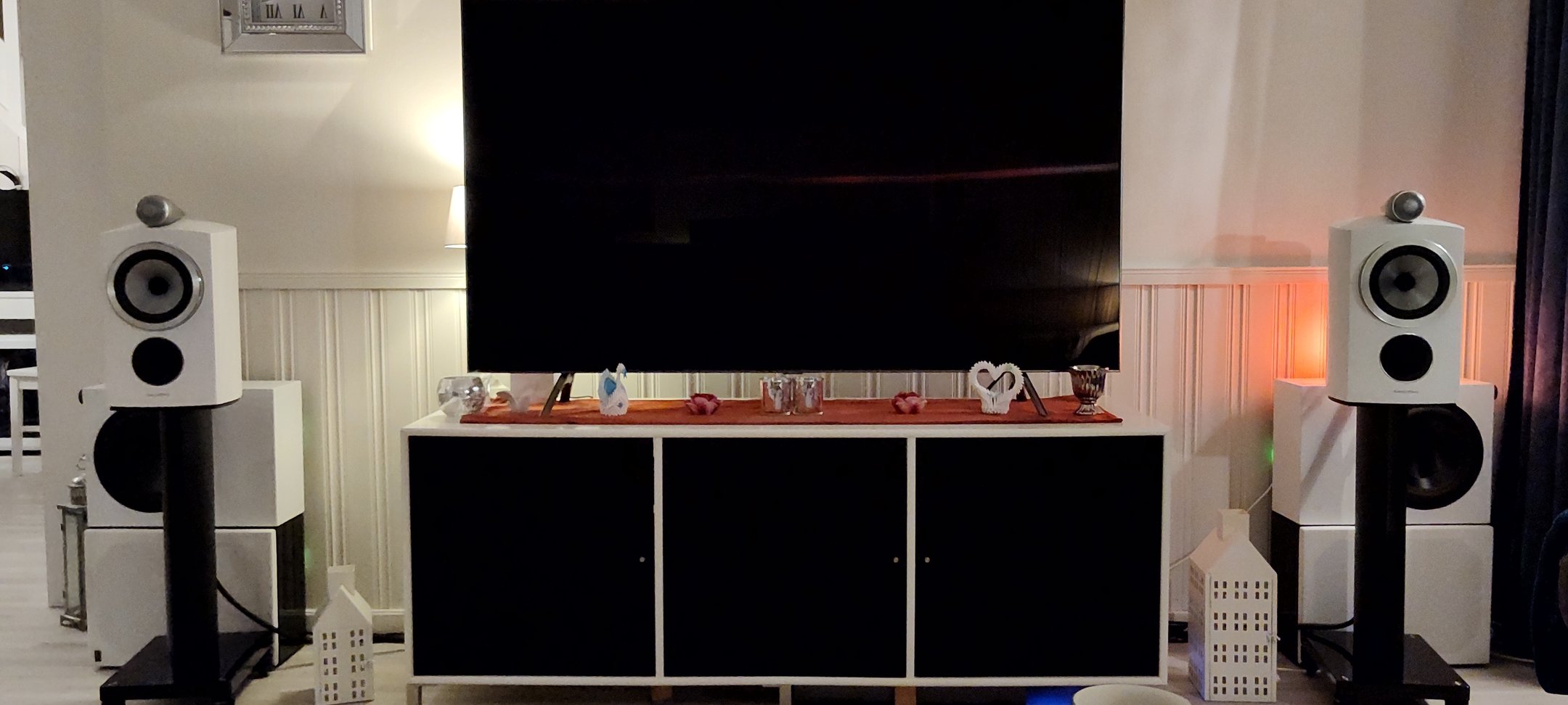

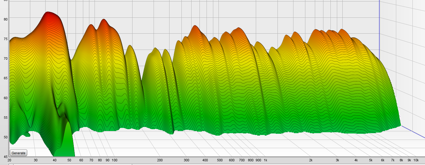

    Da er det endelig gjort. Lenge tenkt på 4 stk BW 2 subber fra Lyngdorf. Nå er det på plass, gikk fra 2 til 4 som gjorde susen. Ikke det at jeg var missfornøyd med 2, men du fikk mye ekstra med 2 til.
    Så hva oppnådde jeg? Mer dynamikk. Disse BW2 subbene skal vel stoppe rundt 23- 25hz alt etter hvor man leser spec osv. Men med 4 får jeg respons helt ned til 20hz i rommet mitt.
    Lyden ble utrolig behagelig, mye mer ro og orden. Deler fortsatt på 200hz mot mine B&W 805d3. Det som overrasket meg er hvor mye mer detaljer jeg får oppover. Åpnere og klarere mellomtone, større rom i musikken. Mer pondus, kan spille lavere med mer realisme i lyden. Problemet er bare at nå har jeg lyst på 2 til, men det får holde med 4. Funker veldig bra med Roomperfect. Merker ikke at introduksjonen av 2 stk subber til laget krøll for romkorreksjonen. Subbene er lagt på siden og stablet to og to. Så da skal det ikke utgjøre noe problemer. Spurte også Lyngdorf om dette før jeg gikk for 2 til. Dem sa at det bare skulle gjøre ting bedre, noe det absolutt ble.

    Skulle gjerne sett bilder av dette oppsettet 😃
