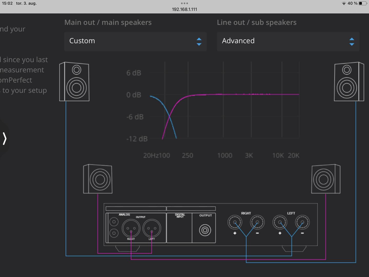

    Hei. Jeg har 2200. I Routing stiller jeg inn om jeg skal ha filter på høyttalerne og klikker på riktig lavpass og høypassfilter. Lurer på om du kan legge inn avstander på mainkanalene og bare legge inn som bypass på Line Out? Det kan være en annen meny på 3400, men det bør uansett være mulig å legge inn forskjellig avstand på høyttalerne. Det er jo mye av vitsen med å bruke Lyngdorf med eller uten Room perfect.
    EirikV
    03.10.2006
    344
    162
    Her en litt ny vri på bruke 3400 som 2.2 pre. Bruker da 3400 som sub-amp! Vis vedlegget 940139 Vis vedlegget 940140
    Jeg lurer på kvaliteten på signalet gjennom de analoge utgangene? De er vel hovedsakelig utviklet på å styre forsterkere til bassbruk. Trodde at man fikk et mer oppløst signal med å bruke innebygget forsterker i toppen. Men ser at du vil bruke rørforsterkere . :) Jeg har to stk 2200, og lurer på å kjøpe en til for å få mest ensartet lyd til både diskant, mellomtone og bass. Og kan bruke den siste i rekken til å styre en eller to subwoofere i tillegg med tidsforsinkelse m.m. Men jeg har og mulighet som det er nå å bruke en analog utgang til diskantene på masterforsterkeren og slaveforsterkeren bruker innebygget forsterker på 2stk W-210 per side og styrer en subwoofer i tillegg når det er nødvendig. Blir spent på å høre om dine erfaringer. :cool:
