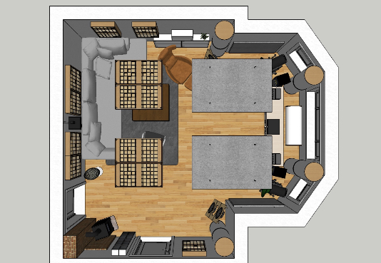

    Her er Hofas forslag til tiltak etter at jeg sendte de en rew måling:
    Vis vedlegget 789274
    Jeg kjenner ikke den leverandøren (Hofa), men jeg blir skeptisk til å bruke såpass mye penger på akustikkprodukter uten god oppfølging med målinger, og jeg ser flere sylindere i illustrasjonen som jeg ikke har særlig tro på. Ta kontakt med Lyd og Akustikk som selger akustikkprodukter fra RPG. Jeg fikk hjelp med målinger, både hvordan utføre og hjelp til tolkning og forslag til tiltak. Til å dempe etterklang i bassen har jeg installert 6 stk Modex 1 vibrasjonsdempeplater i trekanthjørner (dvs på vegg inn mot hjørne og mot gulv eller tak - altså der hvor 3 flater møtes og bassenergien er sterkest - som er bekreftet med målinger). I førsterefleksjoner endre jeg opp med til sammen 4 stk Broadsorbor (også fra RPG). 2 i taket, en på sidevegg (motsatt side har stor trekkspilldør inn mot annen stue), og en på bakvegg rett bak lytteposisjon. Jeg digger akustikken i rommet nå. Flere som også sier at det er så behagelig å oppholde seg der. Jeg har ikke erfaring med Room Perfect, men er nysgjerrig på løsningen - spesielt mtp sub-integrering. Selv om effekten kanskje blir større (forbedringen tydeligere) i ubehandlet rom så kan jeg ikke tro annet enn at det blir enda mer behagelig å lytte når man først demper førsterefleksjoner og så kjører RP. Kanskje du skulle prøve nettopp det? - hør med Lyd og Akustikk om RPG Broadsorbor til tak, sidevegg og bakvegg. Kjør så RP. Hvis topp: topp! Hvis romling i dypbassen -> kjør på videre med målinger og evt RPG Modex 1 i hjørnene. Lykke til! Blir spennende å lese om utviklingen

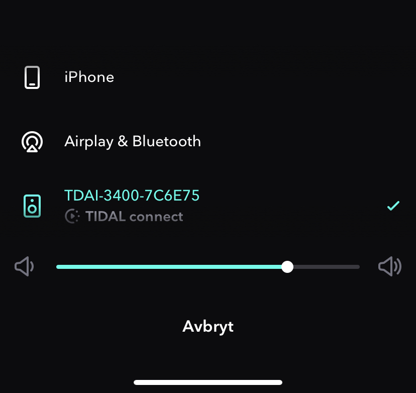

    TDAI-3400 med 2 høyttalere, 1 sub (delt på 60 Hz) og kjørt room perfect. Høres lovende ut.
    Men jeg har ikke fått koblet til Tidal connect på tross av nyeste software. Ganske åpenbart at den spiller via airplay når jeg styrer fra mobilen (mobilen viser det og Lyngdorfen bytter til Airplay). Spotify connect, derimot kjører som den skal.
    Det skulle jo vært Tidal Connect på 3400 som for Spotify Connect. Tips?

    #2328 Der dukket Tidal Connect Lyngdorf TDAI-3400 opp som alternativ for avsplilling i Tidal-appen😅 Slettet Tidal-appen og lastet den opp på nytt (i første omgang uten resultat), åpnet deretter Lyngdorf-appen på nytt med device mapping, og så klarte Tidal-appen å finne Lyngdorfen som Tidal Connect (ikke kun via Airplay) - håper det holder seg stabilt

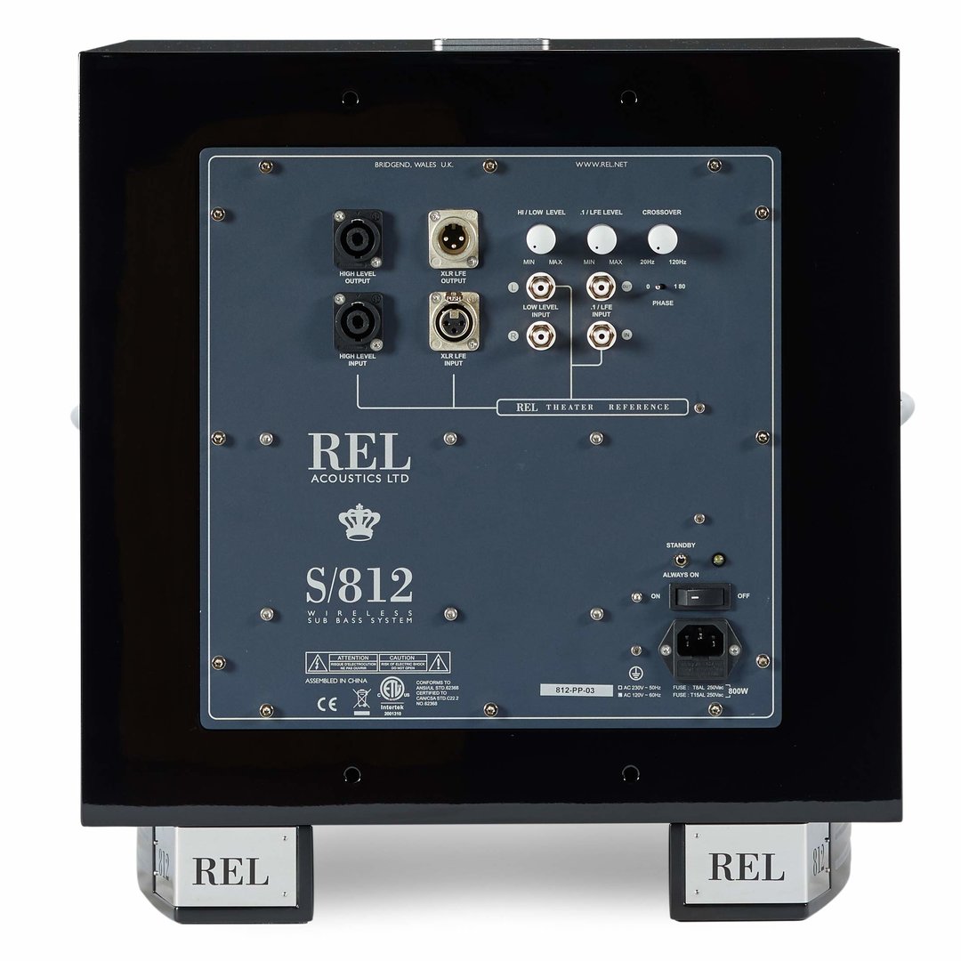

    Hei,jeg har nettopp kjøpt meg 2 stk REL S812 som jeg skal koble på TDAI 3400,men er litt usikker på hva som er beste løsningen på tilkobling,det er jo musikk som er tema her,mtp romkorreksjon på lyngdorf vil jeg gå utenom dsp filter på REL.
    Noen her inne med samme forsterker og subber som kan dele litt erfaring?
    Ikke med samme forsterker og same subber, men likevel relevant. Har hatt flere Lyngdorf forsterkere/RoomPerfekt prosessorer og samtlige har fungert med flere typer subber og hjørneplassering eller plassering ved vegg nær hjørne.
    Harry Stoteles
    18.05.2020
    3.645
    4.443
    Du MÅ bruke lavnivåtilkobling (RCA eller XLR) med Lyngdorf. Det er ikke bare beste løsning, men eneste løsning, for Lyngdorfen går i stykker om du kobler sånn som REL vil (høynivå/høyttalerkabler). Se gjerne manualen.
    REL har ikke DSP, så det er bare å koble Lyngdorf til LFE, sette subbene i hjørner eller inntil vegg, måle avstander og kjøre Room Perfect.
    rarhjerne
    10.11.2014
    327
    104
    Levanger
    Jeg forklarte meg litt dårlig,jeg mente å koble utenom REL sitt delefilter(3400 har et veldig bra innebygd filter vissnok)har hørt at du kan bruke høynivå høyttalerkabel fra subb på 3400 så lenge jording ikke er koblet på terminaler?
    Interessant å hørt fra noen her inne som har samme oppsett som meg å har fått d til👍
    Harry Stoteles
    18.05.2020
    3.645
    4.443
    LFE betyr at den går utenom delefilter. Du kan ha flaks og unngå å vræke forsterkeren din, men det er ingenting å vinne på det så jeg ville ikke tatt sjansen… :)
    Lydolf
    04.07.2008
    225
    146
    Gjør tilkoblingen fra analog ut (linjenivå) på 3400 til sub. Kople ut evt. filtre på sub og bestem deg for knekkfrekvens, filtertype og hvilken orden lavpassfilteret skal ha. Ikke gjør det på noen annen måte.
    Står sub langs en vegg, mål opp avstanden til veggen bak sub og ikke til fronten av sub.
    Står sub i et hjørne, mål avstanden til hjørnet bak sub.
    For skikkelig arbeidsdeling mellom høyttalerne, sett på et tilsvarende høypassfilter på 3400 høyttalerutgang.
    For å sette opp 3400, gå f.eks inn via Lyngdorf remote app og finn frem til "Open device in browser" velg Menu og Setup. Alternativt sjekk IP-adressen til 3400 og gå inn på den I en browser.
    I Setup velger du Output og deretter Custom for å få tilgang til filtersettinger. Last gjerne ned siste versjon av brukerveiledning. Den er blitt ganske god etterhvert.
    rarhjerne
    10.11.2014
    327
    104
    Levanger
    Hvorfor er LFE risky på forsterker?lyngdorf har et bra subfilter innebygd som jeg har forstått
    Å evnt hvilken annen inngang på
    sub ville du brukt til stereo?
    Harry Stoteles
    18.05.2020
    3.645
    4.443
    Jeg var litt utydelig der.
    LFE er ikke risky, og er den eneste fornuftige løsninga. LFE betyr at suben sender signalet utenom filteret i suben.
    Høynivå funker dårlig sammen med klasse D-forsterkere - ting kan gå i stykker - og må derfor unngås. Det er heller ingenting lydmessig å vinne på å bruke høynivå. Derfor er LFE mye bedre.
    rarhjerne
    10.11.2014
    327
    104
    Levanger
    Takk for svar,som du ser på bilde har subben LFE xlr inngang,er det noe å hente på det iforhold til rca?
