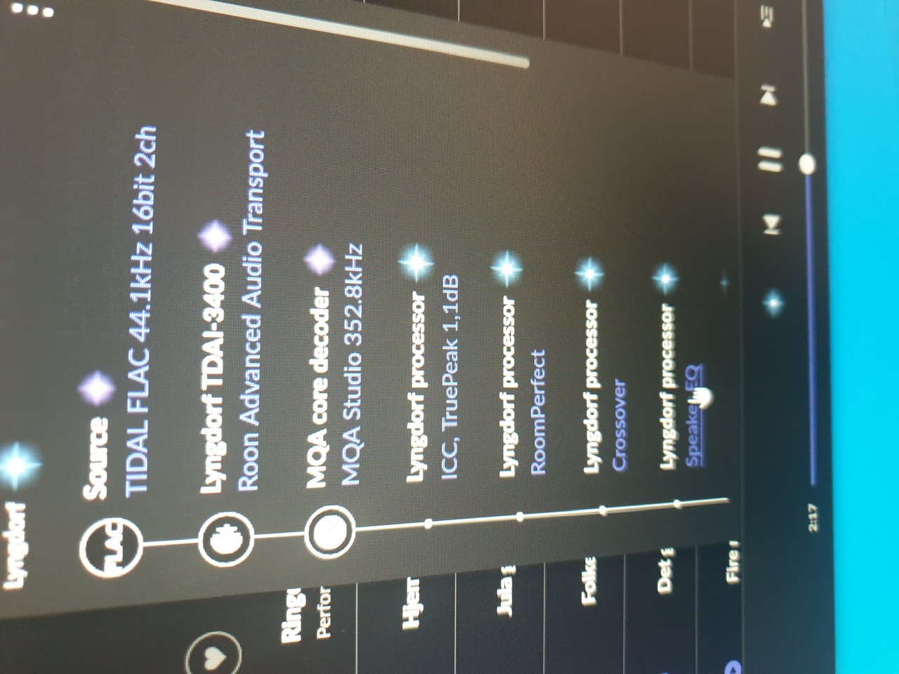

    Mange her som bruker Roon sammen med sin Lyngdorf forsterker?
    Det kom en oppdatering som gjorde at jeg fikk feks 192 kHz eller høyere på en del musikk som var . Men nå ser det plutselig ut til at jeg ikke kommer over 48 kHz. Andre som har merket noe, eller om det er noen innstillinger som jeg har rotet meg bort i i?
    Forsterkeren er en Lyngdorf Tdai 3400.
    Harry Stoteles
    18.05.2020
    3.623
    4.385
    Tror nok dette har mer med tidal og MQA å gjøre enn lyngdorf, hvis jeg skal tippe. Har du en musikkfil du VET er 192 kHz som du kan prøve?

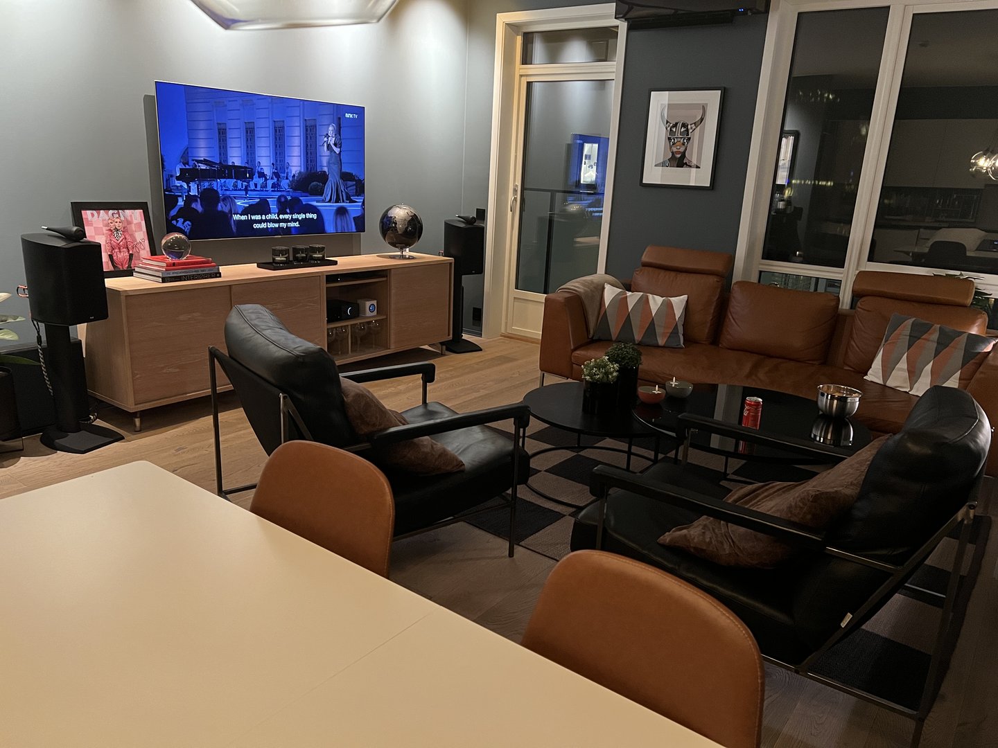

    Merker ingen forskjell etter jeg satt bordet tilbake. Men skulle jeg kalibrert likt med stuebord på plass vil mic stått rett over stuebord og sannsynligvis ikke et naturlig måling av lyd under bord. Fjerne bord var alfa omega for RP i mitt oppsett, da lytteposisjon er enten i stol rett foran venstre høytaler eller sofa rett foran høyre høytaler.
    se vedlagt bilde for oppsett i stue Vis vedlegget 771519
    Nytt oppsett med B&W 803D ❤ m/ preamp TDAI-1120 m/ RoomPerpect - rca - SDA-2175

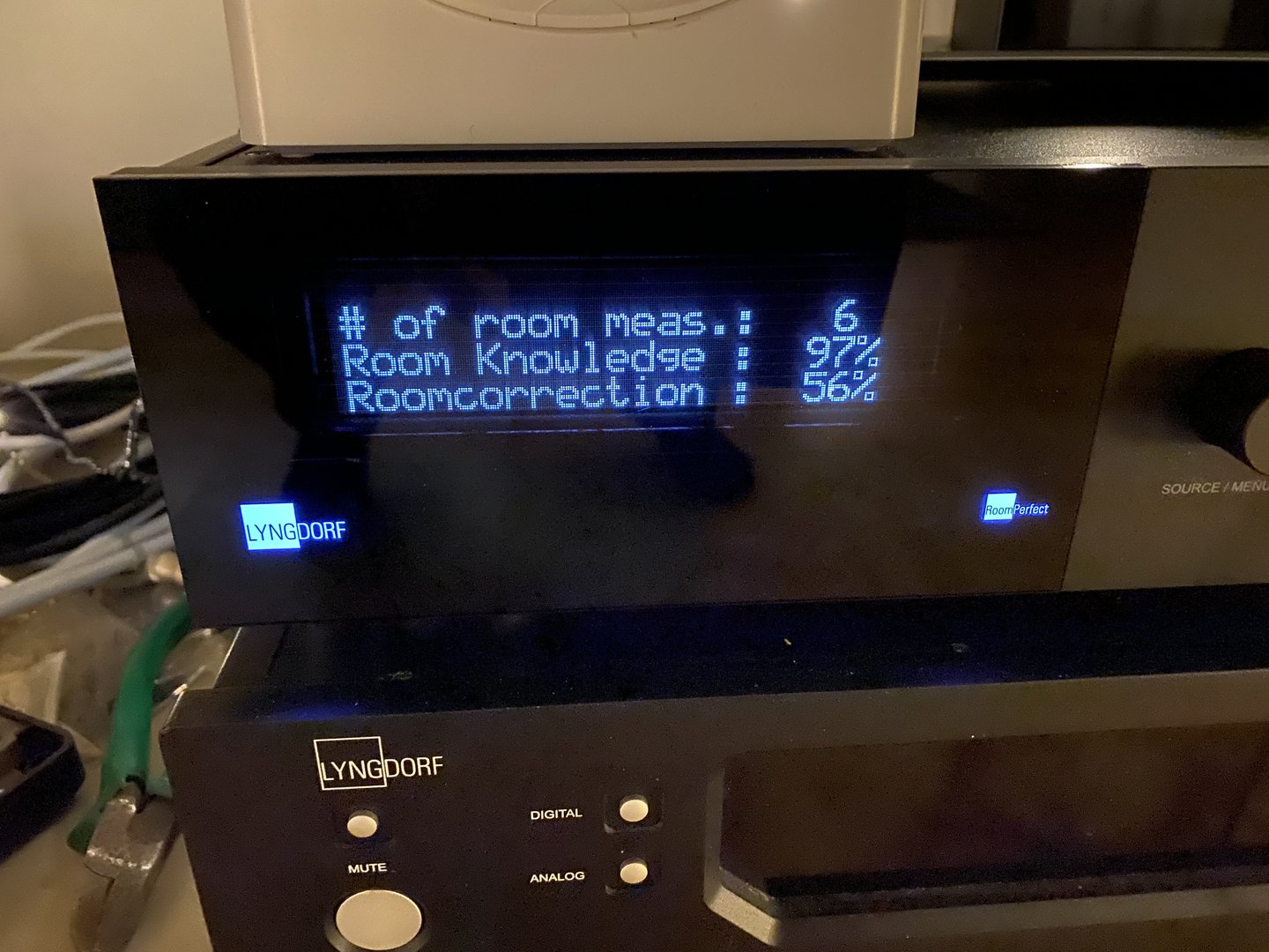

    Hvor mange % målte du til? Det kan bli for flatt hvis du går helt til 100% room knowledge. Jeg pleier å stoppe med en gang jeg "får lov" av Lyngdorfen.
    Aurjan
    18.12.2004
    61
    Sykkylven
    Tok en ny runde med mikrofonen. Ble litt bedre, tydeligere stemmer, klarere og bedre kontroll i bassen. Men går nok uansett for demping/diffusjon i rommet.

    For en stund siden skrev jeg at jeg for første gang har fått et godt resultat med Room Perfect hos meg. Jeg bruker TDAI2200, og har alltid vært superfornøyd med den varme og gjennomsiktige lyden jeg få hos meg. Men i bypass. Etter å ha gjort en "feil" avsluttet jeg videre målinger da
    Room Knowledge var oppe i 90%. Før har jeg gått for 98-100%. Men jeg har nå W210 hjørnebassene som er spesiallaget for RP og bli delt høyt. For første gang har jeg skikkelig tyngde i bassen og dynamikk med Room Perfect.
