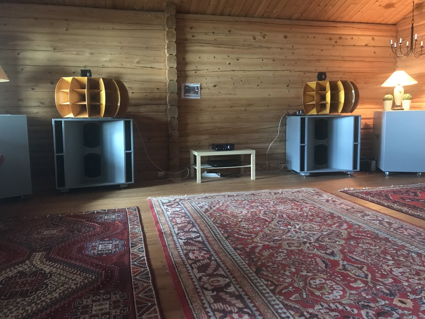

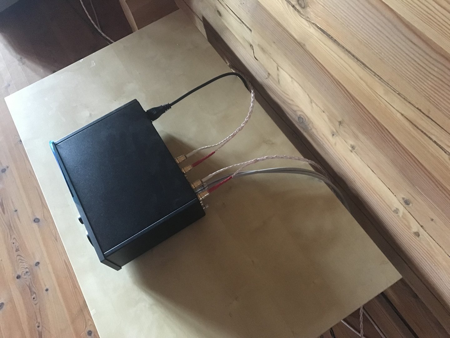

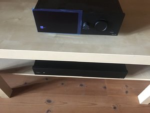

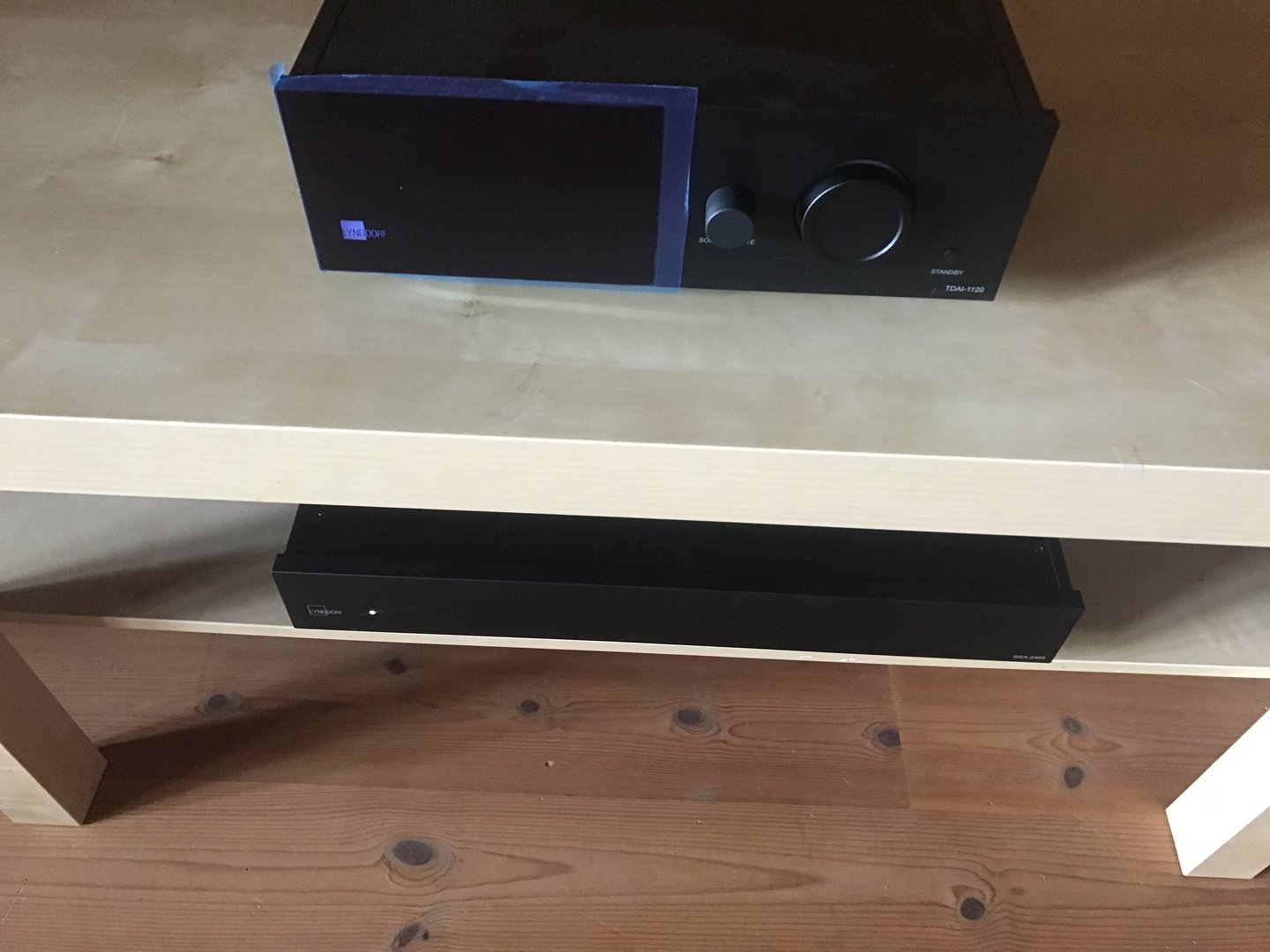

    Hei, vurderer å gå over fra 3.0 oppsett til kun stereo (2.0) i stua. Vurderer derfor å anskaffe enten en brukt 2170 eller ny 1120. Har noen fæle topper i bassen så romkorreksjon er absolutt nødvendig her. Har i dag en noen år gammel Anthem receiver med ARC romkorreksjon som jeg kjører pre-out til en Doxa 61 light effektforsterker for L+R høyttalerne (AP Virgo 2). Har ingen sub. Spørsmålet er om jeg klarer meg med enten 1120 eller 2170 uten å benytte Doxaen. Er effektforsterkerne i disse Lyngdorfene såpass bra? Kan nevne at jeg også har en annen effektsak basert på Icepower 300 moduler og denne låter vesentlig dårligere enn Doxaen. Dersom Lyngdorfene ikke er på høyde med Doxaen, så må jeg eventuelt kjøre de som preamp. Har da funnet info på Lyngdorf sine sider at 2170 har et bedre analogtrinn på pre-out enn 1120. Har noen erfaring med dette? En fordel jeg ser med 1120 er en del innebyggede streamingmuligheter, noe jeg forsåvidt enkelt kan kompensere for med Chromecasten min på en 2170 (bruker Chromecasten i dag for streaming på Anthem forsterkeren).
    Harry Stoteles
    18.05.2020
    3.659
    4.472
    Du må nok prøve forsterkene hjemme før du vet om de er kraftige nok for ditt bruk, men det er mer futt i dem enn man skulle tro er min erfaring. Med tanke på krefter vil begge være en solid oppgradering fra Doxaen, etter hva jeg kan google meg til.
    Kan ikke forestille meg at det er noen praktisk forskjell mellom analog ut på 2170 og 1120.
    Uten sammenligning for øvrig bruker jeg en 2170 som pre til en SDA-2400 effektforsterker. Fordelen med denne komboen er at 2170 har digital ut og 2400 digital inn (og at 2400 har 400w i 4 ohm).
    Har hørt 1120 ett par gange og blitt overrasket hver gang hvor mye kraft/power den yter. Også hørt den i ett 2.2 oppsett og der var der naturligvis absolutt ingen tegn til mangel på power.
    Svene007
    11.01.2022
    43
    32
    Skedsmokorset
    Hadde vært perfekt om 1120 eller 2170 kunne erstatte hele kjeden hos meg. Dilemmaet er om jeg likevel må bruke Doxaen så er kanskje en ren preamp bedre i samme prisklasse. Har noen testet Lyngdorfene som preamp opp mot feks Nad C658. Ser på noen utenlandske forum at NADen får bedre skussmål rundt lydkvalitet og måler bedre enn Lyngdorfene. Andre igjen sier NADen er full av bugs og problemer.

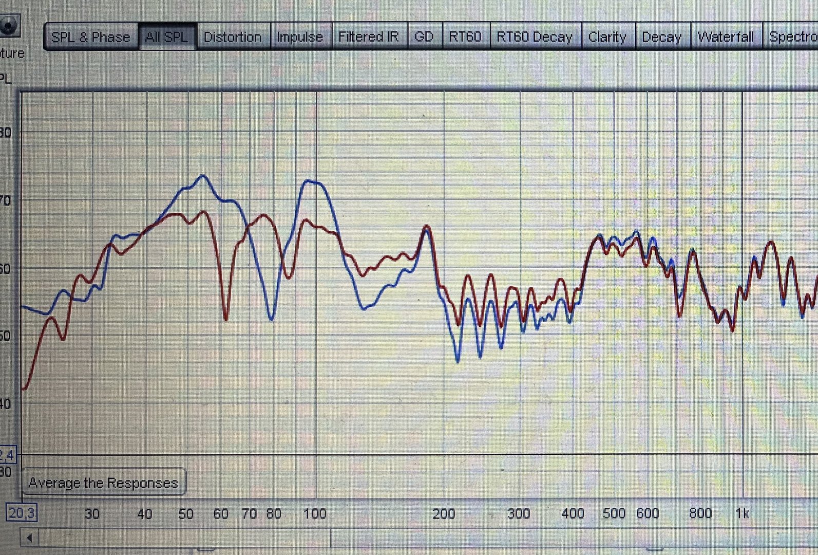

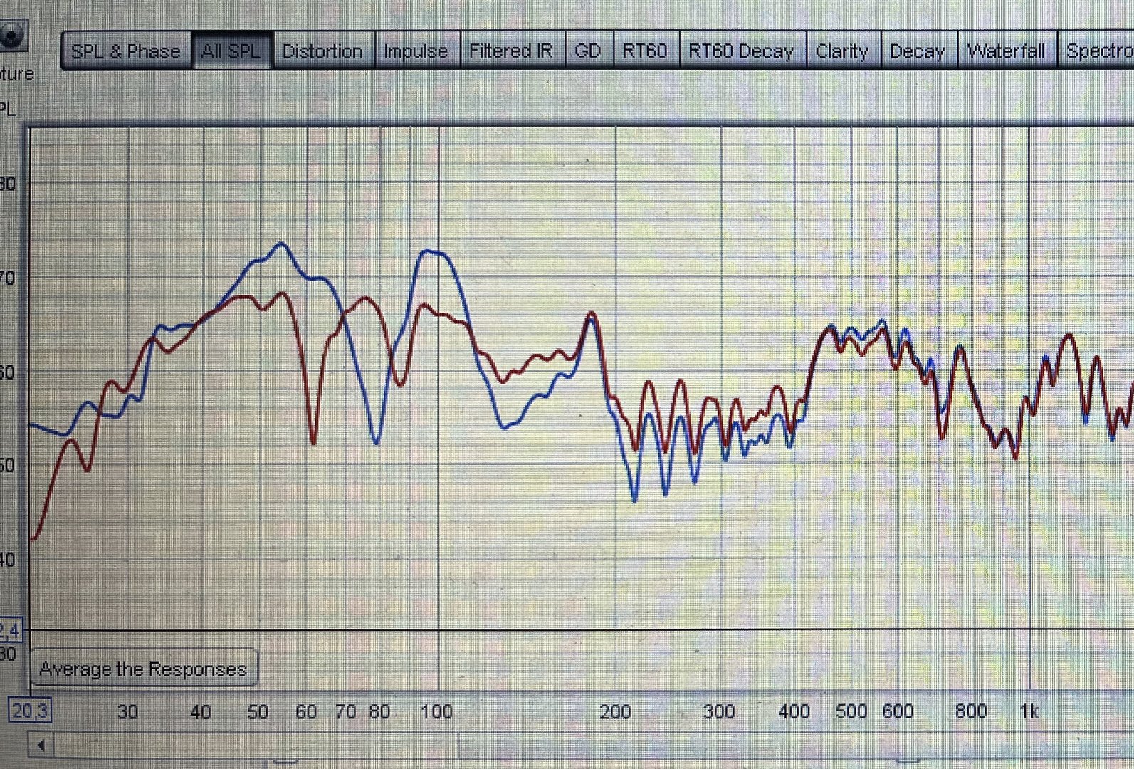

    Takk for tilbudet. Tror jeg ha kontroll på systemet nå. Måtte korrigere litt opp på 70Hz med PEQ’en siden RP la det området for lavt (som ARC genesis). Perfekt at man kan korrigere med PEQ på Lyngdorfen. RP la også 50Hz litt høyt så jeg la inn en korrigering der også. Kurven ser veldig mye bedre ut med REW nå i forhold til ARC genesis korreksjonen. Lyden er totalt mye bedre på Lyngdorfen enn på koboen med Anthem reveiveren med pre ut til Doxa effekten.
    Her er utdrag fra REW, blå kurve er uten korreksjon og rød er med tilpasset RP. 0C6A6D72-B3EE-456B-94DF-B25E7BB71BD0.jpeg
    Så Lyngdorfen blir nok permanent i anlegget nå. Som en ekstra bonus er film/TV lyden i ren stereo også mye bedre enn med Anthem+Doxa oppsettet.
    Her er utdrag fra REW, blå kurve er uten korreksjon og rød er med tilpasset RP. Vis vedlegget 916458
    Er det plasseringen ut fra frontveggen som skaper den dype dalen mellom 200hz og 400hz?
    Ja, og litt stuebordet virker det som. Vurderer å prøve plassere HTene helt inntil veggen slik so Lyngdorf sier er mulig med RP kalibrering. Frykter 3 dimensjonaliteten i lydbildet da blir borte. Men det blir nok neste test her.
    Det er bare å prøve seg fram. Du kan slå av RP og måle basert på endring i plassering.

    Har testa litt nå med høyttalerne helt inntil veggen. Ble ingen forbedring, bare dårligere 3D i lydbildet. Frekvenskurve målt med REW (både i bypass og med RP aktiv) var omtrent identisk som ved vanlig plassering. Mulig dette er pga at høyttalerne er omtrent 50cm dype og de derfor ikke kommer nært nok bakvegg til å unngå en del akustiske fenomener. Fant også ut at dalen i området 200-400 Hz er pga lytteposisjonen som er litt nær bakveggen og ikke plassering fra frontvegg som jeg var trodd hele tiden. Lytteposisjon 20-30 cm lenger frem så var dumpa borte.
