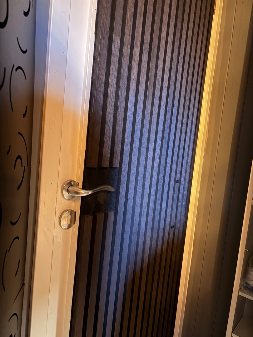

Hei! Fruen er misfornøyd med at lyden lekker ut av døra nede på lytterommet. Hu sitter i 2 etasje mens lytterom er i 1. Uten å høres teit ut er hu nok litt lydsensitiv. Veggene er det glava i, så det skulle gå greit.
Reagerer på høyfrekvente lyder som fra trompeter/saksofon, gitar osv.
Det er 1,5cm med luftglippe under døra. Forsøkte å tette denne med et håndkle for å sjekke om det ble noe forbedring. Nei, var ikke til stor hjelp.
Finnes det da noen andre remedier? Feks noe form for plater el man kan feste på innsiden av døra for å hindre lydspredning til 2 etasje?

Jeg kledde hele det tynne midtfeltet i en vanlig furu innerdør med bitumenplater laget for motorrom (Biltema) og monterte deretter ett lag med gipsfiberplate (demper som to lag gips) og deretter spilepanel utenpå der igjen. La også tetningslist i karmen og tettet nøkkelhullet med silikon. Den er nå 90-95% lydtett.

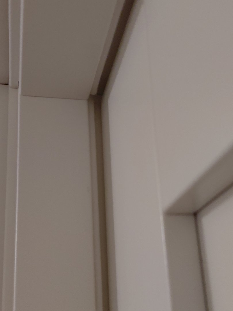

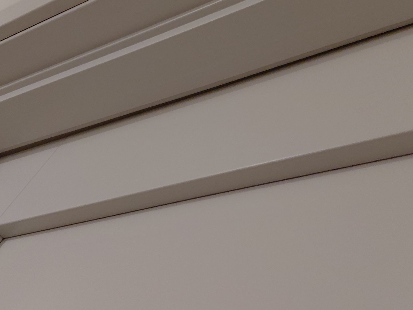

Det er luftspalte under døra pga ventilasjonsanlegg..
Og utfordring nr 2 er at det er glippe fra ca midten av døra og opp..
Samt overfor døra.
Det er tetningslist i dørkarmen, men det hjelper jo fint lite når det er glippe.
Selve døra er skeiv, så må få tettet glippene på en eller annen måte.
. Vis vedlegget 1192784
Vis vedlegget 1192785
Samt overfor døra.

Siden det er spalte under døra så ble jeg nysgjerrig på hva slags rom dette er/ har vært, både der du har anlegget og tilliggende, og hva slags ventilasjonsløsning du har. Blir litt mer arbeid å løse oppgaven når lydventil må på plass i veggen.
Ser ut som du har en speildør. Ikke lett å mekke ett eller annet på den. Den har nok slått seg, vridning i ramtreet. Lite å gjøre med. En ekstra grunn til å bytte. Rart med pakninger dersom de er originale og det er spalte under døra. Hmmm ….

Døra har slått seg ja, så tenkte å bytte den med døra som går til vaskerommet. Den er fin og rett, så da vil jo det hjelpe litt mtp at pakningene får kontakt med dørbladet. Er en Swedoor Compact 01 ( ifølge tegninger.)

Er jo mye lekkasje pga den sprekken mot tetning på dør.
Det er mulig å justere det så den ligger på tetningen, er det lik sprekk hele veien på låsekasse siden.
Sitter veldig ofte en justering på låsekasse siden, så du får døren helt inn til listen.
Det vil jo hjelpe ganske mye. Hadde prøvd det først.

For meg ser det mer ut som at dørbladet har slått seg. Den er flush ellers mot karm og tetningslist. Men akkurat fra låsekassa og opp, så er den skjev. Har sett på de andre dørene vi har nede, og alle er flush mot dørkarm og list. Så jeg vurderer nesten å bytte ut døra med den som går til vaskerommet, den sitter som den skal.
Hvis ikke dørkarmen er ute av vater da..

Oppdatering: Døra hadde slått seg, så skifta den med døra til vaskerommet. Går kant i kant med tetningslista og karmen, så håper det hjelper på..
