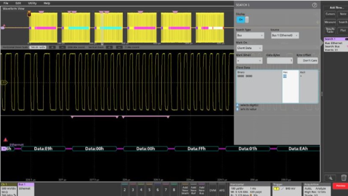

Men kan det måles støy uten et digital signal går gjennom? Kall det gjerne analog støy.
Dacen står permanent, det er streamer og nettverket jeg mener utgjør forskjeller i lyden. Litt samme endringer som skjedde når jeg byttet pre amp som har 50% mindre støy.
Nei, det kan ikke måles "støy" på datasignalene. Der er det bare milliarder av pulser som ser noe slikt ut:
Vanlig godt designede streamere er nødt til å låte helt likt alle sammen med mindre man har rare jordstrømmer i systemet. Bruk CAT5-E, Wi-Fi eller fiber så unngår man det også :)
Vis vedlegget 824443
Bruker fiberkabel. Så det er ikke annet enn et digital signal som kan overføres? Annen støy som oppstår i router osv kan ikke bli overført gjennom lankabel?
Jeg er på min 3 stk hifi switch. Hadde 2 stk og koblet TV på for test og det ble helt ny tv, da blei det 3 stk. så oppleves mine er hvertfall ikke samkjørt med teorien. 🥹 igjen..

Det er ikke annet enn et digitalt signal som kan overføres i en fiberkabel nei. Enten så kommer dataene frem som de skal eller så skjønner mottaket at dataene er feil og ber om at de sendes på nytt. Hadde det ikke vært sånn så ville jo all kommunikasjon på hele planeten gått ned for telling.
Hva slags router som sitter tidligere i kjeden har null effekt.
