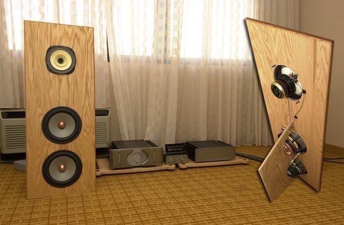

    Her bruker Nelson Pass Lowther PM6A delt med First Watt B5 og drevet med First Watt F3.
    Bassene er Seas Excel 10" med Magnesium membraner som har fs på 20 hz. Jeg har prøvd disse i en liten og smal OB og det låt meget bra, veldig linjært og dyypt. Det jeg savnet var å spille veldig høyt, det gikk nemlig ikke.
    Oppsettet er fra RMAF (Rocky Mountain Audio Fest Show) i 2007:
    What a Watt! | Stereophile.com

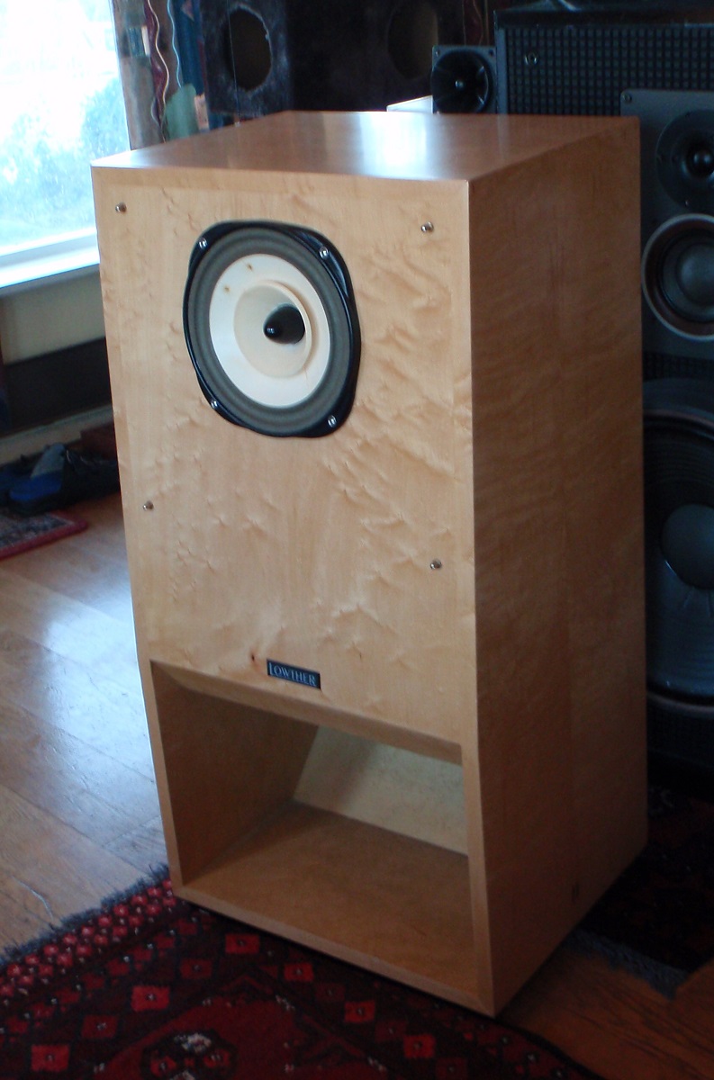

    Lowther Acousta
    Lowther Acousta - horn, nå med helt nye PM6C elementer...spiller faktisk fyldigere/varmere enn med DX3.
    Kan tenkes at bytte til "sålid-kåre" intern-kabling også utgjorde 0,5%
    Men...nå står det 7-8 par htt i stua...-noe må ut!
    (bilde viser de gamle elementene, de nye er adskillig hvitere i pappen!)

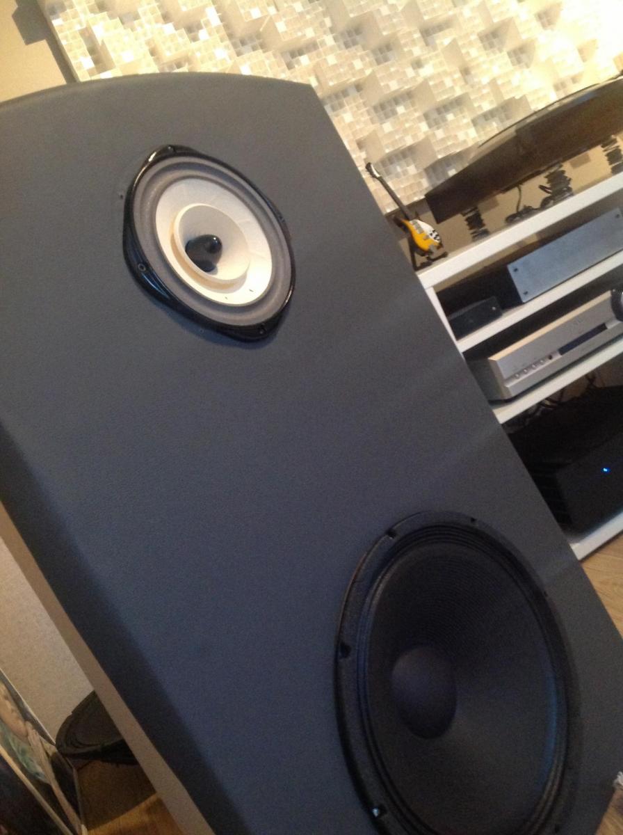

    Det tok et par kvelder med cnc fres å skjere ut alle delene, en dag eller to med montering. Det som tok tid var all pussinga! Måtte ha noken runder med sparkel her og der! :(
    Men det blei ikkje så verst til slutt! Ligger ute bilder av dei på galleriet (anlegget).
