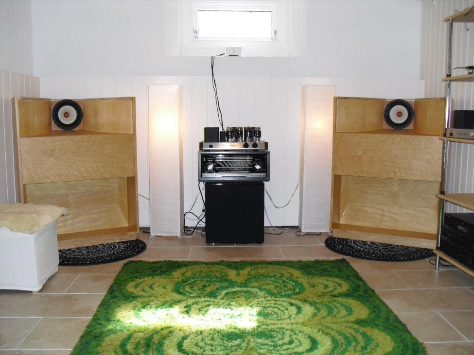

    Tester noen løsninger. En fetter som spiller gitar og bass kunne tenke seg et dynamisk anlegg med litt headroom. Hmmm, hvor billig lar det seg gjøre tro?
    Et par Lowther PM6A
    pluss
    2 stk valnøttfolieplater 40x120 kr 129 pr stk på Bauhaus.
    2 stk solide hylleknekter av metall kr 49 pr stk også på Bauhaus.
    Sonos ZP120 soneforsterker med switch mode PSU og 55 watt kvasidigital, denne har sub utgang som når man henger på noe så legger den på et highpass filter på 80 hz, jeg kan se på membranet at Lowtheren blir avlastet.
    En Dali Basis 100 ti tommers sub som jeg kjøpte for en tusing.
    Du og du for en lyd for så lite penger :)

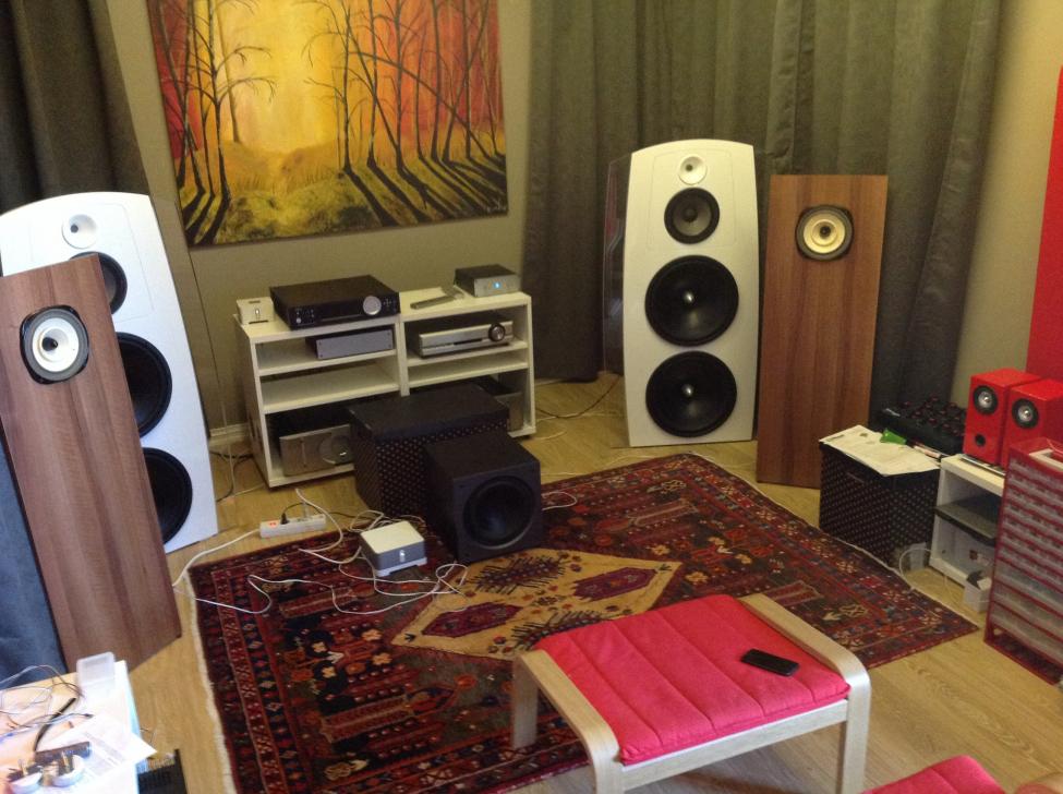

    Da har jeg fått testet disse TB elementene i kabinettene, førsteinntrykket med denne kombinasjonen overbeviser ikke.
    Jeg tar gjerne folk på ordet, så hvis noen mener at disse kabinettene og rette elementer kan formidle lyd i verdensklasse, er jeg milevis unna.
    Det skal sies at verken rom, akustikk eller forsterkere er optimalt, men man får kjapt en feeling av utstyret selv om ikke alt er tipp topp.
    Det første jeg tenker er kasselyd, lyd inne i noe, beskrivelsen stemmer ikke til horn, men det er feelingen.
    Det forteller jo at TB er totalt ubrukelig i disse kasser, kan noen fortelle meg hvorfor? Hvorfor skal et lowther element spille 22,44 ganger bedre i disse kassene?
    Føler ingen ojoj faktor, delvis tynn /slank lyd, ikke bra på tppene, begynner egentlig å lure litt på hvor gode disse tb elementene er, skjønner ikke at så mange liker de. Det skal sies at 5 tommerene / samme typ elementer i kassene jeg overtok etter Hel spilte som en drøm og føltes meget bra.
    Refleksjoner i disse Lowther kassene er vel ikke noe nytt, og er vel noe en må jobbe med når rette elementer skaffes.
    Rune er jo flink med motorsaga og har åpnet på toppen her, det er jo tydelig at lydbildet åpnes opp og blir større ved denne opprasjonen, men jeg med knøttlite rom foretrekker å lukke igjen fronthornet med topplåta, blir på en måte mere direkte trøkk, fart og råskap med når du får landingen midt i tryne. jo jeg sitter midt i sweetspot med de store elefantørene i rett høyde.
    Har ikke testa å fylle de sidekammerne enda, men jeg er overbevist om at dette vil dempe og forbedre lyden.
    kan ikke fatte at Lowther egentlig har konstruert sidebøyene med så tynn finer? Må være største svakheten på hornet.
    Det som derimot er veldig gøy her er at metallmusikken høres jævlig bra ut på horna, lenge siden jeg har hørt en høytaler som formidler det litt grøtete og støyende lydbildet så godt, høy morrofaktor med mye høy trommemusikk,Sepultura - territory sitter som et skudd.
    Og så kan en spille uhorvelig høyt da, gøy for gamle guttunger;)
    Nå skal jeg teste videre med andre elementer, dette er gøy selv om det ikke sitter på første forsøk.

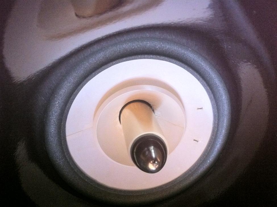

    Rar faseplugg.
    Er det noen som vet om man kan kjøpe den brede soppen løst?
