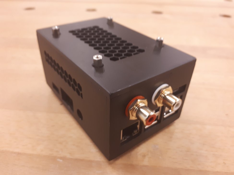

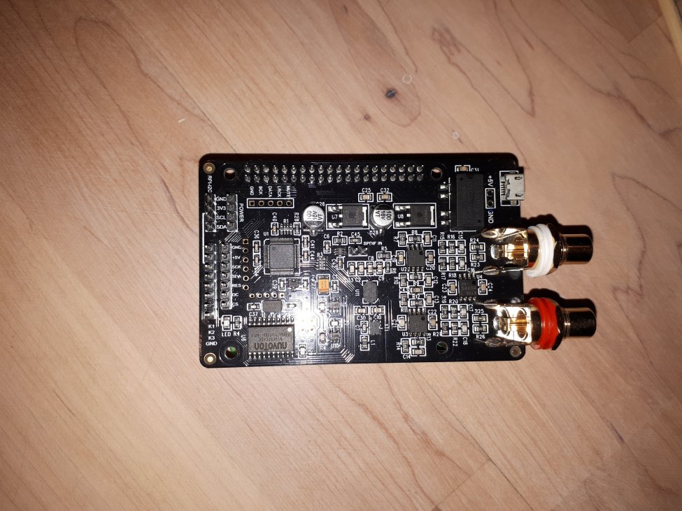

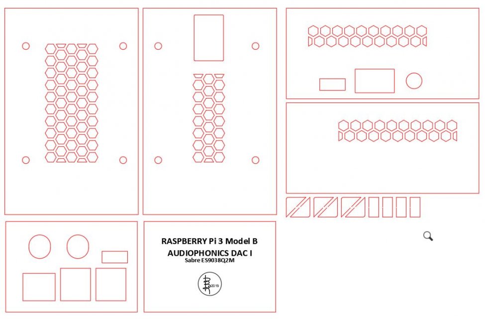

    Holder forresten på med å få igang Raspberry/Hifiberry. Fikk god hjelp til dette, men den ble lånt bort til en sambygding før jeg fikk en eneste tone utav den. Blir bare å kjøpe en ny, tipper jeg - tror ikke den kommer tilbake etter tilbakemeldingene å dømme. Bare å gi opp. Takk HR, for hjelpa.
    Litt snakkis på veien hjem ryddet litt i skallen - flink den fyren......
    På Loftet og på Senja kommer hver sin Roon-server/Audiolense, og nede i stua, setter jeg opp en luring som ovenfor, men med Allo eller Audiophonichs HAT.
    AUDIOPHONICS DAC I-Sabre ES9038Q2M
    Allo Katana
    Endelig kjenner jeg et snev av tankesamling. Laster ned Roon-server på fangmaskinen akkorat no - tar forferdelig lang tid............. Tidal blir mitt nye bekjentskap framover for lifetime - eller så lenge dette navnet varer. Morro i Stua akkorat no! Takk for råd på veien - hva hadde jeg gjort uten.

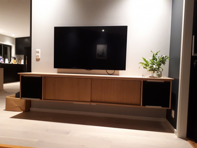

    Eldste sønn fra første ekteskap trenger nye garderobeskap i sitt spiller nye hus og det gir allverdens unnskyldninger til litt kvalitetstid sammen med arvingen. Ikke bare litt tid - ble hentet i går formiddag i titida og i tolvtida i dag. Henne, stakkars, måtte greie seg alene denne helga. Jeg, derimot, fikk pleie egoet til fulle fem.
    Skulle kanskje ha jobbet med høvvelbeken eller noe annet påbegynt, men det ble ikke det. Begynte heller på noe helt nytt som akkorat da syntes mer påkrevd. Benken står jo der, så det har ingen hast. Et legeskilt jeg fikk ei knebønn om føltes som upløyd mark. Hadde fått en dag til å tenke meg om og resultatet ble omtrent sånn som dette - en kombo av mørksotet akryl og x-finér i fri utfoldelse. Tenker litt på pensjonisttilværelsen som kommer etsted borti veien og hva jeg skal leve av da. Småting man kan lage i et bittelite verksted på Lysnes. Kanskje er dette noe å tenke på...

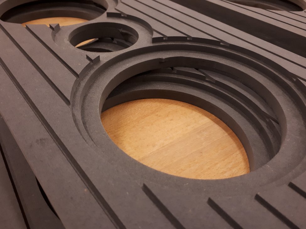

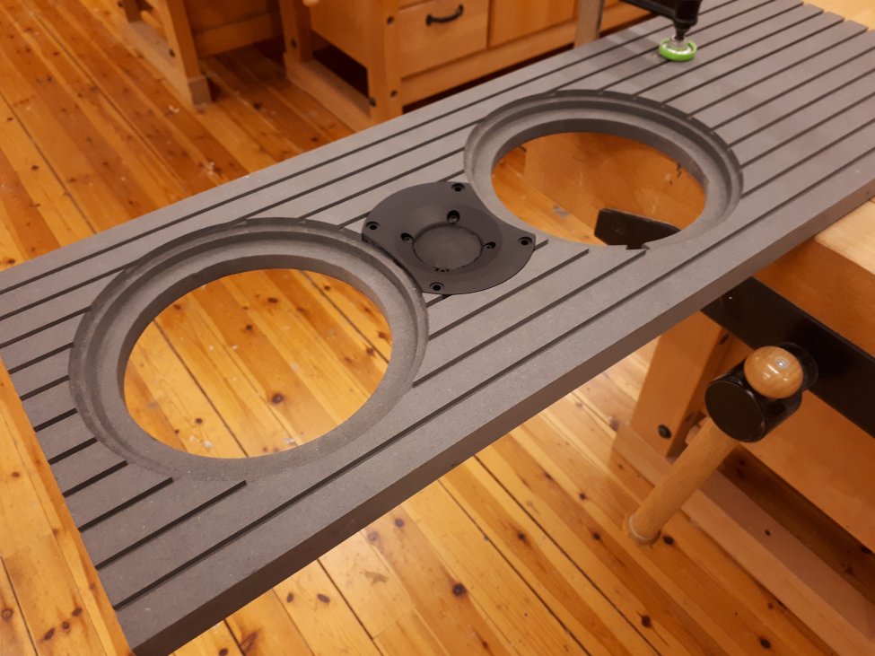

    Mange ettermiddager/kvelder ble det denne uka. Når jeg ser tilbake, blir jeg ikke klok på hvor alle timene ble av. Trøsta eller forklaringa får bli at jeg har fått henge med guttongene mine som trengte litt verkstedtid. Den en lagde seg to fyllingsdører på noen timer og den eldste må bli ferdig med garderobeløsninga på soverommet i nyhuset på Gjerdrum.
    Ikke full fres på fresen hele tida, men jeg har fått prøvd ut noen idéer - både høyttaleridéer og verktøyidéer. Noe har det kommet ut av det, og to par høyttalere blir ferdige ila mårradagen. Her litt fra ukas framdrift i Oppsopserien....
    Den mørknede kirsebærfargen kommer etter behandling med alkannarot trukket i vaselinolje. En vanlig framgangsmåte for å få fram løden i kirsebær før - i dag er det nesten umulig å få tak i sponen på apotekene.

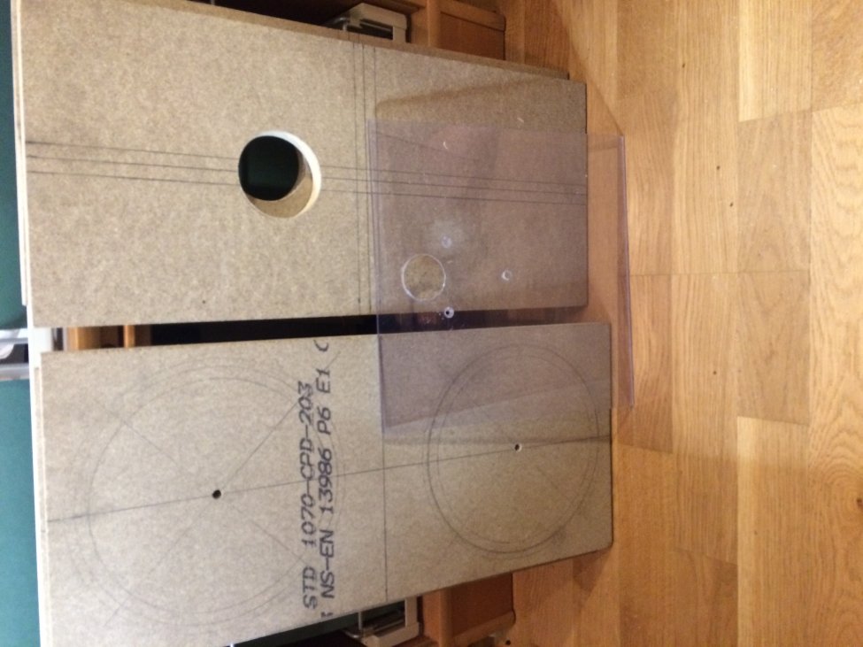

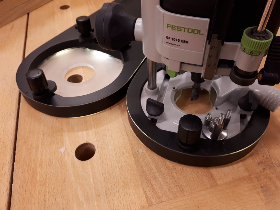

    Du fresens mester, har du laget deg en jigg for utvidelse av eksisterende hull? Hvis jeg feks ønsker å gå fra en 8" til en 10" må jeg i mitt hode først lage en 8" propp for å fylle det gamle hullet.

    Det trenger du ikke. Om du enten kan ta av baffelen, evt kommer til fra baksiden, og så kan klemme fast en plate på baksiden, så lar dette seg gjøre.
    Jeg laget meg en underlagsplate, som rett og slett er en gulvsponplate med et 8mm hull i. På baksiden har jeg limt fast en islagsmutter med epoxy.
    Jeg fester emnet på denne plata med tvinger. Trikset er å få sentrert hullet i denne plata i evt eksisterende hull. Det kan du løse med å lage en firkantig mal av plexiglass med et 8mm hul i som liner opp mot kantene på baffelen.
    Jeg har så laget meg ei plexiglassplate for å montere under fresen, med hull til fresestålet, festehull til skruer som er tilpasset fresen, samt et 8mm hull i rett avstand fra ytterkant av freshodet.
    Du bruker en 8mm bolt som skrus fast i bunnplata som senterpinne. Om du freser i ei jomfruelig plate, så kan du frese ett spor, fordi platebiten i midten av hullet henger fast i senterpinnen, og går ikke inn i fres-stålet. Om du skal frese opp fra 8" til 10", så må du frese bort bit for bit, så da må du antakeligvis lage deg enten flere jigger eller en justerbar jigg, slik at du kan frese bort bit for bit. Evnt kan du tegne opp sirkelen, og så grovskjere med stikksag, for å slippe å frese mange runder.
    Ps - en må huske å sette dybdestoppen på fresen, så den bare så vidt går ned i underlagsplata.

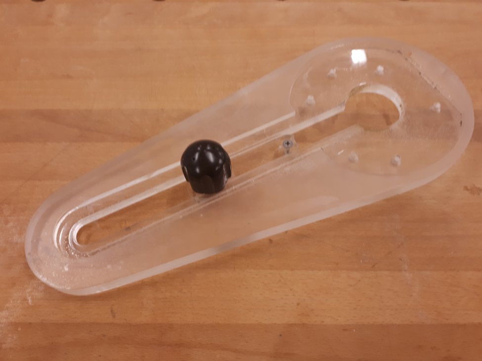

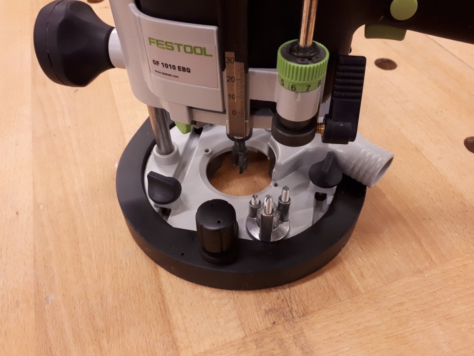

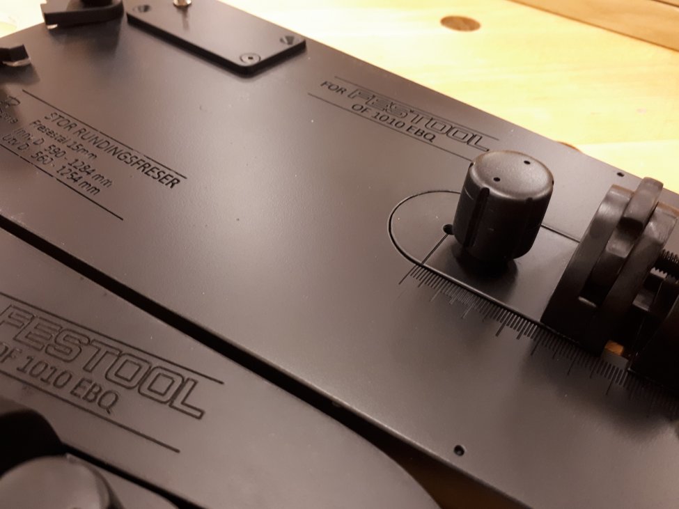

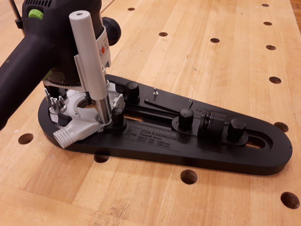

    Steinost tror jeg har en nydelig løsning - Lars var veldig imponert etter å ha lånt hans. Steinost/Lars???
    Masse kos før Hjula - spesielt tar eldstesønnen mye av tida. Nytt pine tomt hus og masse som skal lages. Lånte verkstedet to kvelder denne uka. Ble ferdig den ene halv ett og den andre halv to. I går var det rydding i heimen med sortering og kasting. Begynner å få nesa over vann.

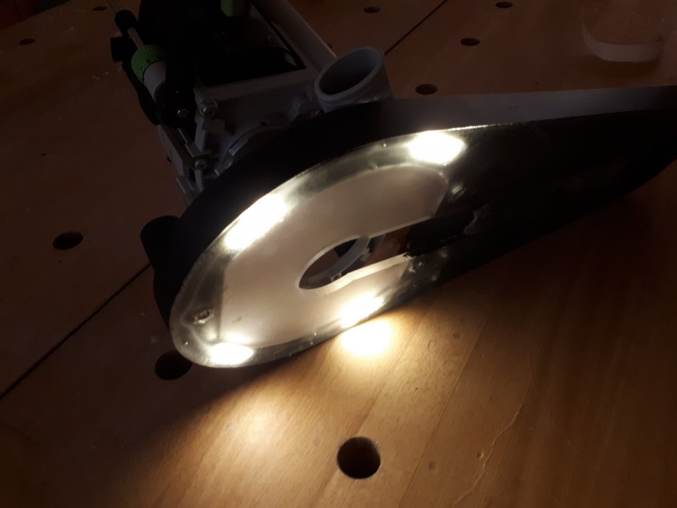

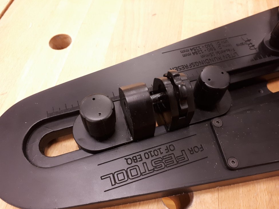

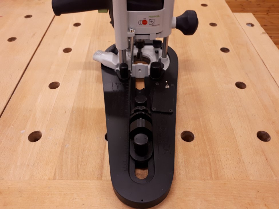

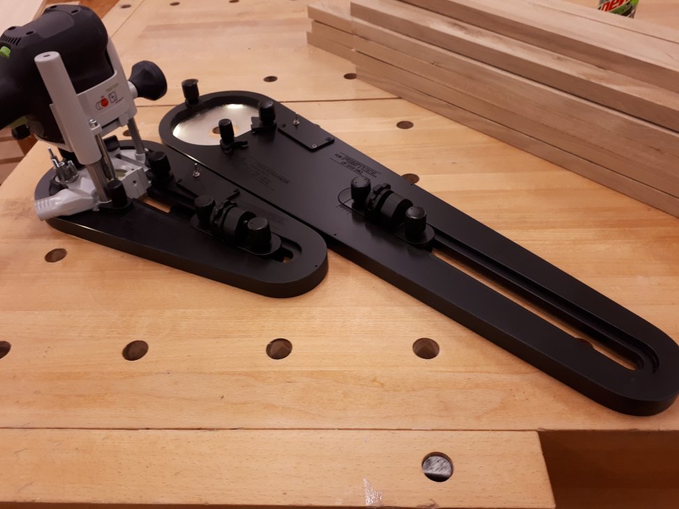

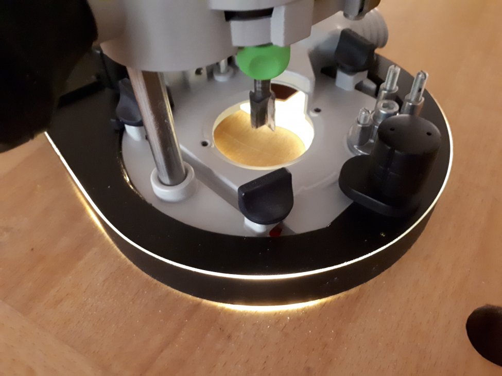

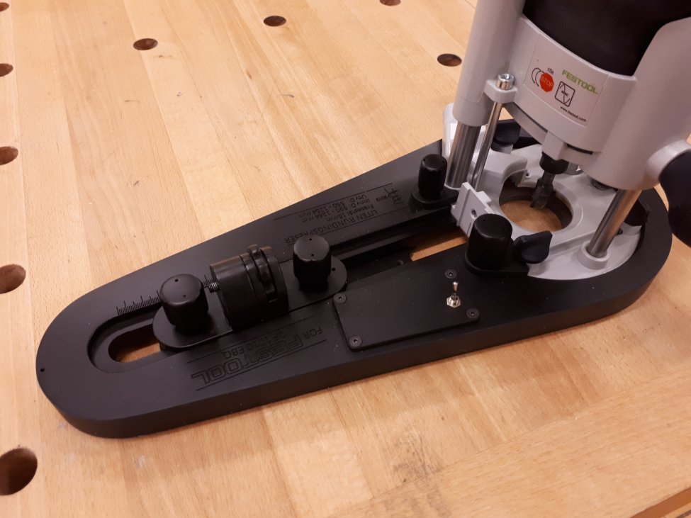

    Men det har blitt tid til å gjøre ferdig både den lille og den store Rundingsfreserern. Noen ord her mens støvet arresterer seg selv – og noen bilder herunder.
    Kort fortalt, så ble den forrige laget og fungerte som forventet. Det var forventet at denne skulle være en prøverundingsfreser og jeg fikk utav den det jeg forventet. Noe bra og noe dårlig. MkII har også et forbedringspotensiale, men dette er bare bittelitt arbeidskrevende – må legge inn en akrylmutter for å ta bort skrueslark på finstillinga.
    Det nye med denne Rundingsfreseren er tykkere base og derav større vekt. Disse ble skikkelig stabile og gode å jobbe med. Den minste, er som den første og lager rundinger inntil ca 600mm mens den største gaper over diameter på 1254 på plater og litt til når det skal lages hull. Lys er moro og ikke minst nyttig – dritvanskelig å komme akkurat på strek når man begynner å bli gamal, men nå blir det årnings. Finjusteringa er konge. Nå kan jeg sette en tilnærmet riktig sirkel og bruke finmotorikk til å få eksakt treff. Linjalen langsetter gir gode holdepunkter.
    Mye annet tull på gang også….Høvvelbenken venter og to redesigns av gammelhøyttalere er på vei. To er allerede ferdig, og iflg passerende er de looking good. Kirsebær var inne på åttitallet, og nå ser det ut som at treet sparker i kista og vil ut på nytt.
    Alle rykter om at luften er gått ut av gubben er sterkt overdrevet om ikke usamme. Det suser fremdeles i rørene og atter en gang viser det seg at det er de gamleste bukkene som har de hardeste hornene.

    De der kan du glatt selge til Festool mot en god mengde verktøy. Kjente jeg ble litt misunnelig nå:)
    Kanskje du kan bli tilleggsutstyrsutvikler for Festool:) Ellers er det godt å høre at det går i hundre selv om sentral aktiiviteten er lav:)

    Takk, Søtnoser.
    Til deg, Vidar;
    Om du skrur inn en lekt på baksiden av baffelen - fra forsiden - og markerer sirkelsentret på den, har du en god start. Sett av et punkt midt på et bord eller platebit som dekker diameteren og vel så det. Skru bordet fast løst til lekta. Fest fresen sånn at du får riktig r. Stor nok bitlengde og festeskruene til langt nok ut, og du burde være i mål.

    Eldstesønnen har som sagt kjøpt seg nytt hus sammen med kjæresten. Huset var pine tomt og skrek etter mennesker og innredning og Gutten (som faktisk har legitim grunn til å være på verkstedet) og faren har hengt sammen noen timer der den siste tida. Tulla sammen, spist sammen, delt snekkererfaringer og ikke minst delt uenigheter – fint å oppleve det å ha en av ungene for seg selv innimellom.
    Martin hadde sin mission – å lage en garderobeløsning til soverommet. Svær takhøyde (over tre meter) ga sine utfordringer sammen med seksgraders himlingshelling. Valget ble å kjøpe inn bjørk i plank og lage alt fra scratch. Tre skyvedører med åtte skuffer inni skapet i tillegg til henge- og hylleinnredning. Overflatebehandling i tre skikt med UV-beskyttelse innafor de to lakklagene. I det hele tatt masse sjauing av plank og innimellom bruk for ei hjelpende farshand. Bra ble det.
    Jenta i huset hadde pent bedt om en sånn veggseksjon som vi selv har i stua – med innebygde høyttalere i endene. Til jul. Selvfølgelig kunne jeg ikke rekke det. Januar ville bli mer passende. Gamlingen hadde en grusom plan inni hodet umiddelbart. Og i samme sendinga som garderoben, ankom overraskelsen. Artig å se trynene på folk når de bli skikkelig overrumplet. Det eneste som mangler er et-par hylleknekter som ble borte på veien og to fronter som skal smeltelimes. Arbeidsinnsats = 11 timer minus kebebpause inkludert jalapenos. Ikke verst?

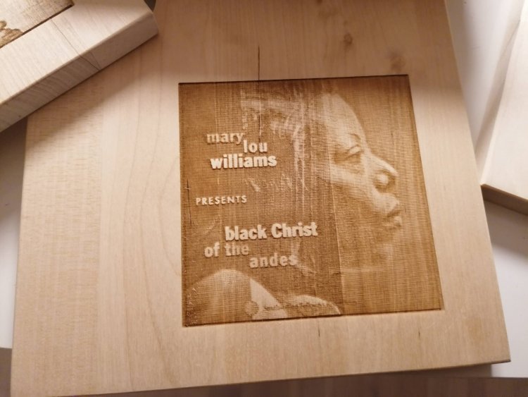

    Selvsagt er min nye venn, lasermaskinen også brukt – noen mer eller mindre brukandes ordtak er svidd inn i alle ti. Det glinsende er Gladpack som er tullet rundt for å holde oljinga på plass.

    Blir nok mye overfresing framover. Bittelitt finodling av Rundingsfreserene, så er de hundre PST i boks. I et fullstendig hvitt Norwegian-fly som var på sistereis i dette selskapet fikk jeg fundert litt rundt en bord til en så og si ubrukt Triton med 12mm kjoks.
    Synes de som er å få kjøpe fra Kreg ikke er så mye å skryte av. Triton er egentlig et halvveis bæsjemerke, men har en sinnrik mekanikk som gjør det enkelt å bygge er fornuftig hevesenkemekanisme til.
    Etter det jeg ser for meg, burde det være mulig å få til et helt nytt og ikkesettfør anlegg for langsetterfresing og et ikkesettfør anlegg for påtversfresing. Ikke bare for å framstå som inklektluell, men forhåpentligvis mest fordi jeg mener dette har noe bra for seg.
    To andre løsninger kom også rækanes med i kjølvannet, så vi får se om det ikke blir noen håndjagerprosjekt framover....
