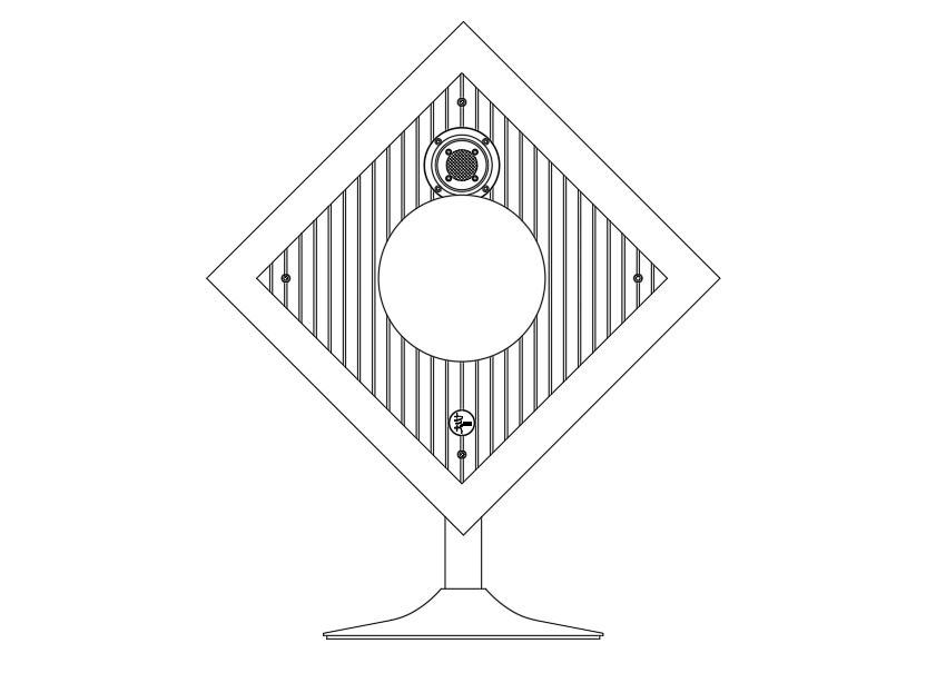

    Tegner opp frontene i ettermiddag - kommer til å få for en matt-sort frontplate med striper likt Nyskråingene rett før her - et tema jeg har lyst til å henge ved i noen prosjekter til. Tegning kommer.

    Frontene, slik de blir

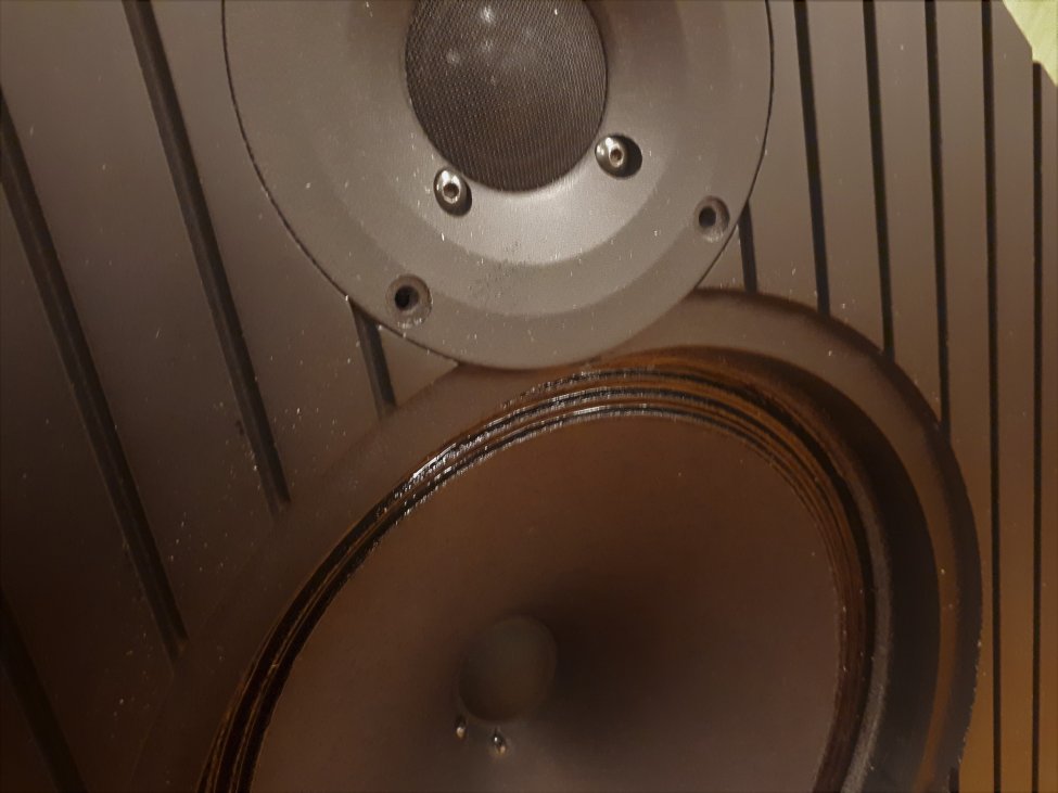

    Ikke sikkert jeg trenger firepolt bryter likevel. Ønsker å kunne slå av og på øvre, bakre diskant, og da trenger jeg bare en bryter til en av polene. Men jeg skulle gjerne kunne fasevende den iom at dette er relativt uforutsigbart - forslag til en måte å kunne få dette til?
    Ellers så har jeg sirklet litt rundt RJene i dag. Jeg hadde bestemt meg for å bruke noe viskøst til å dempe de innvendige flatene, men fant ikke gugga jeg hadde skaffet for lenge siden til dette. Den hornete gutten som jobbet i Relekta tidligere, hadde svippet en bøtte med en interessant sørpe som jeg tester ut. Når denne tørker, blir Aquastopen en fantastisk gummi som jeg er sikker på kommer til å funke. En god klæsj som jeg smørte litt utover før jeg gned platene godt mot innersiden før jeg arresterte platene med 30mm stift. Bakplata har også fått seg en omgang selv om ikke dette syns på bildene. Dette blir gull.
    Har gjort noen banketester før stengetid. Gugga er ikke tørr ennå, det er jeg sikker på, men de relativt store kasseflatene er så dævve som jeg aldri har hørt før. Dette er bra.

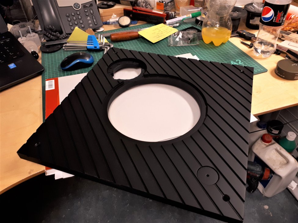

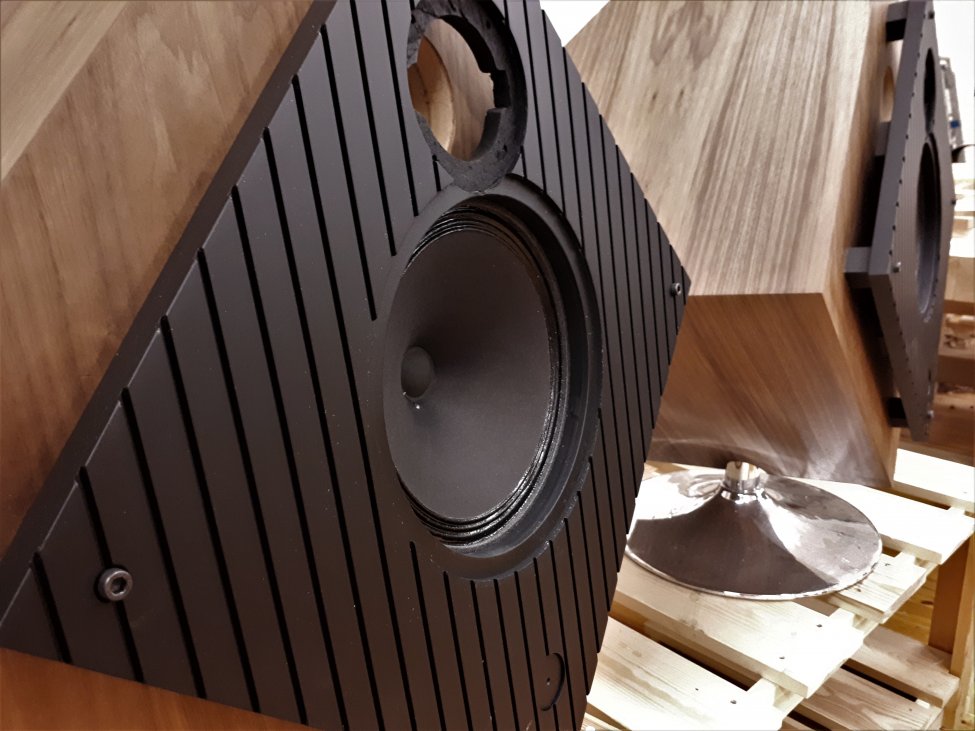

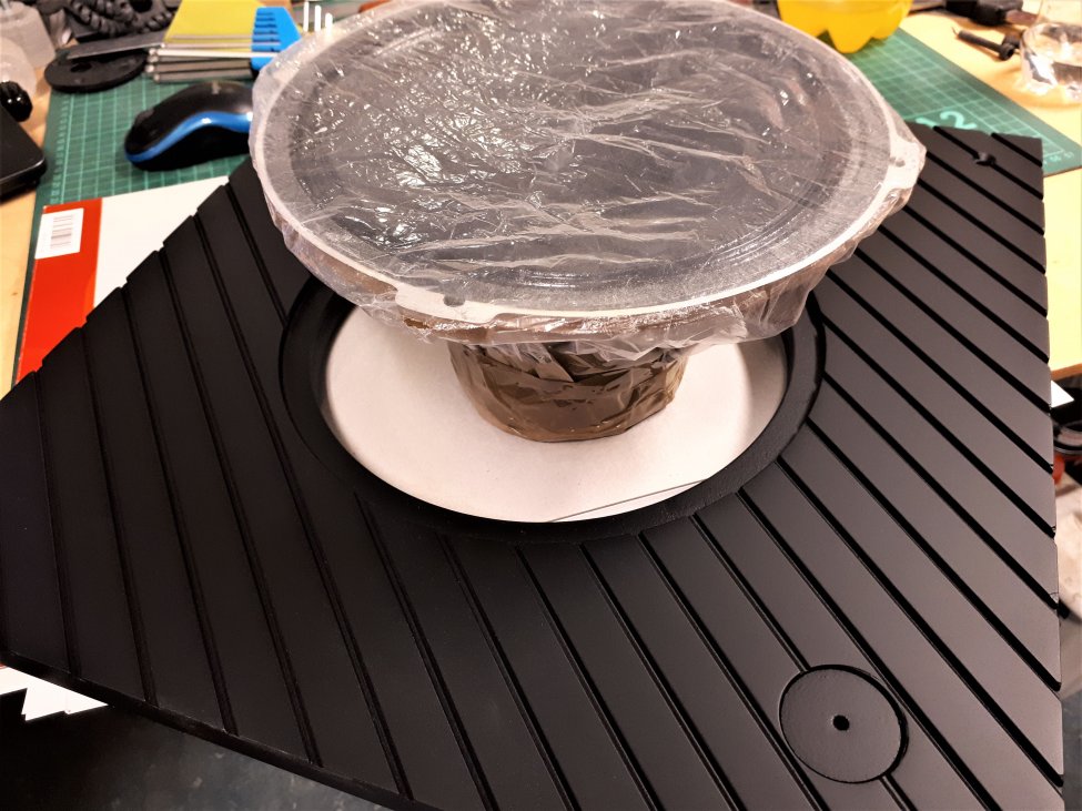

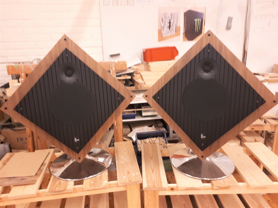

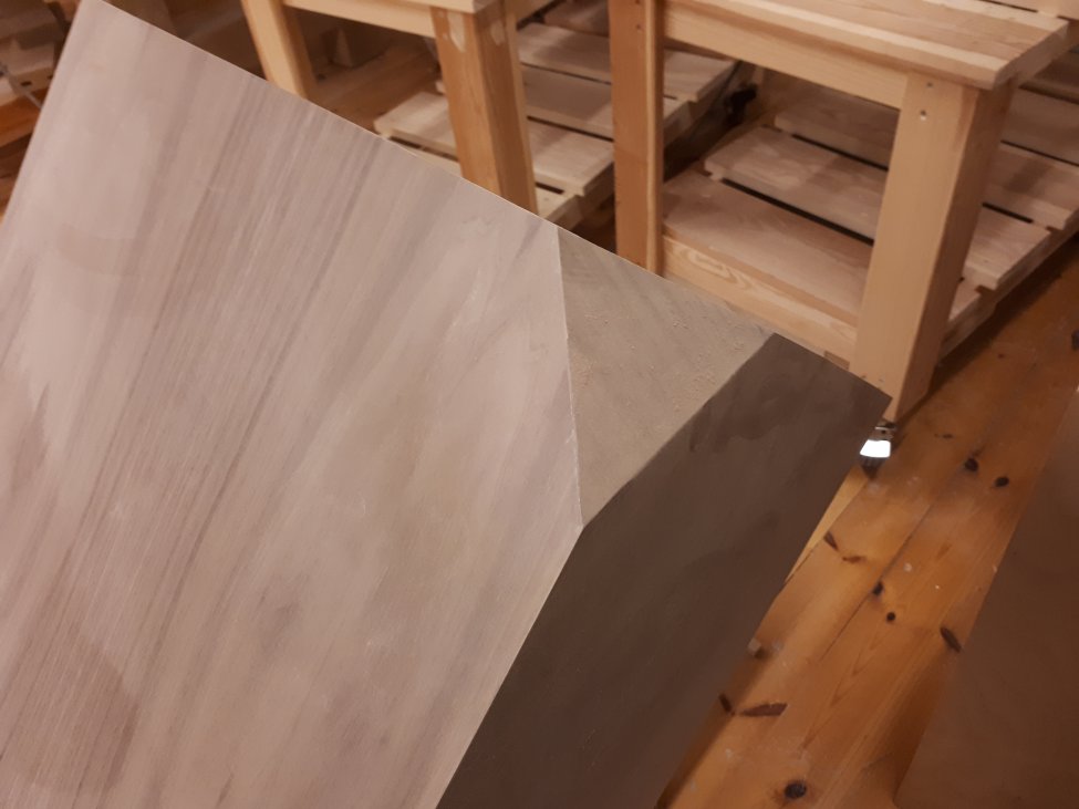

    Videre er frontene montert og framstikket som ble da, er frest vekk - helt fløsj og finert med PVAc og strykejern. Det ble også bra, så nå gjenstår hullfresinger i den indre baffelen og for terminalene nederst på baksiden. Til slutt kommer de fremre baflene som Supravoxen skal festes i. Sorte, 25mm tykke, med striper og uttrykk ellers som skråingene som det lekes med nå på Loftet.

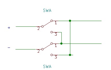

    Borealis;
    Ville du vært brydd med ei ledningsskisse i tilfelle det er noen idioter her inne som ikke ser tegninga?
    BB
    OB-BB
    02.05.2012
    5.709
    8.001
    Begynner å like deg nå Aurora - tusen takk.

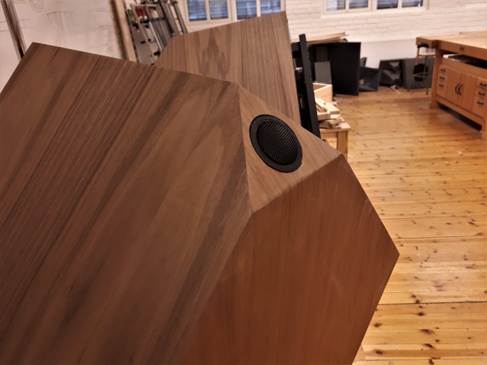

    Store skritt fram. Men også noen tilbake. Er ikke helt superfornøyd med et-par-tre detaljer og er usikker på hva jeg skal gjøre og om jeg skal gjøre.
    Går litt på fineringsferdighetene mine, en greie jeg hadde undervurdert betydningen av og avstandsklossene som jeg syntes ble for dominerende.

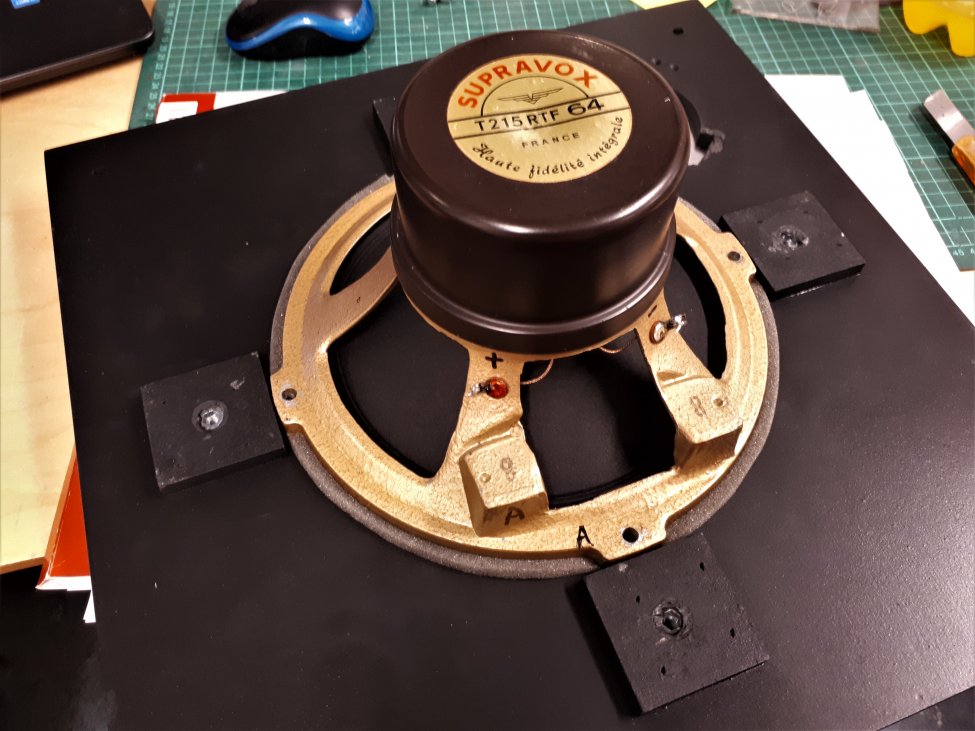

    Men alle deler unntatt terminalplatene er ferdige. Supravoxene er montert og diskantene er tilpasset baflene.
    Good to go, så og si - laster opp noe fjas når jeg er i heimen igjen. Både for RLene og Akvariussene MkI, MkII og MkIII som søker asyl på Loftet.

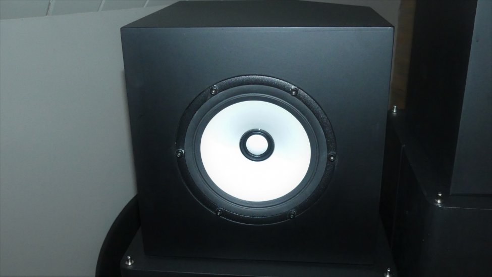

    RJene
    RJene homper videre - som sagt, nesten ferdige - tror jeg dropper noiene og holder kjeft om det. Dette var et prosjekt som ikke var planlagt i det hele tatt, men som når muligheten bød seg, bare måtte realiseres. For meg tilhører Supravox gullalderen. Ikke så kjente for meg da jeg burde ha kjent til dem, men i ettertid kom savnet. Franske drivere særpreges vel ikke av å være banebrytende - de holder seg til den gamle boka. Og har etterhvert blitt forferdelig dyre.
    Så får vi se om jeg har grunn til å være fornøyd med trosse1 som solgte meg disse, når de spiller sine første lyder.....

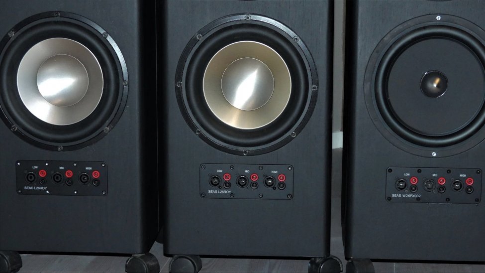

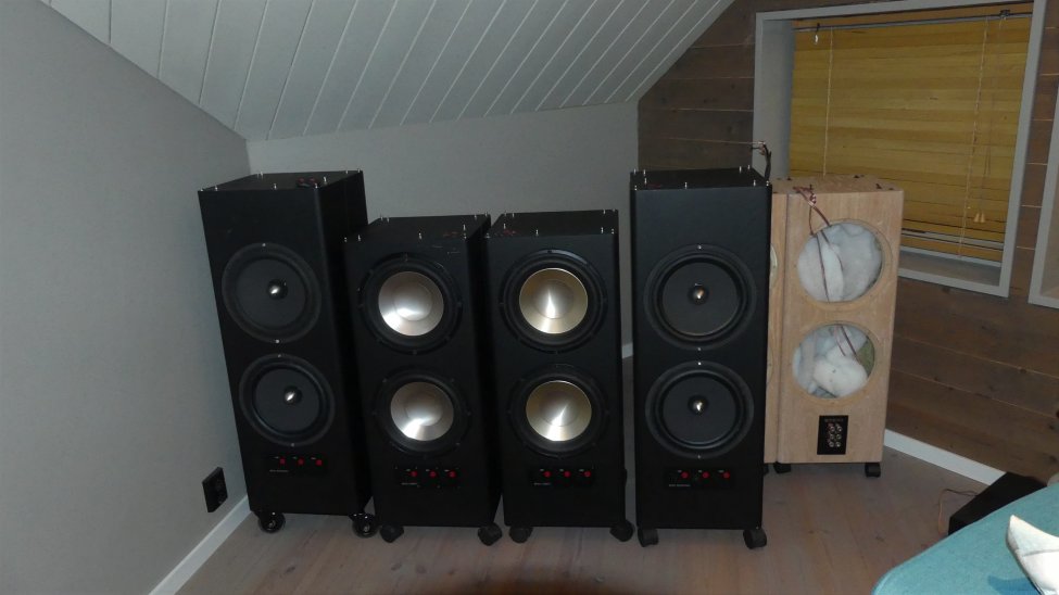

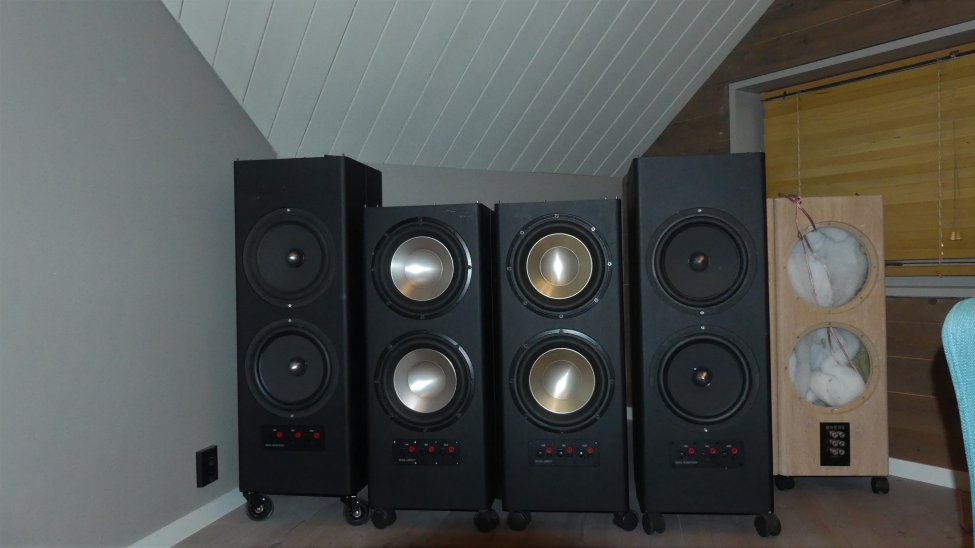

    AKVARIUSSENE

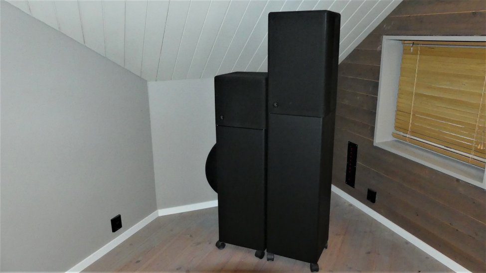

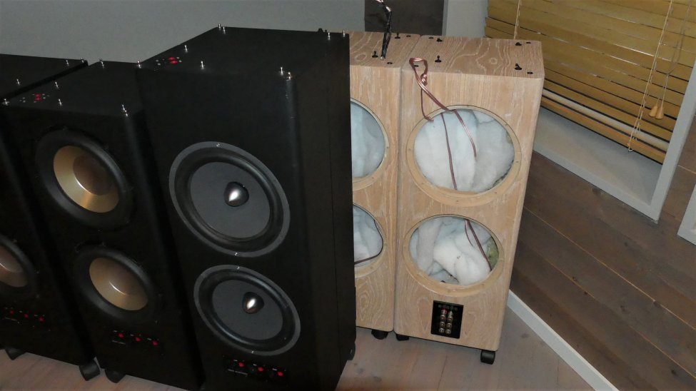

    Den store happeningen tidlig på nyåret blir nok Akvariussene. De fire basskassene er klare og jeg har begynt å tenke at jeg kan bruke de allerførste også som basskilde om det skulle være ønskelig

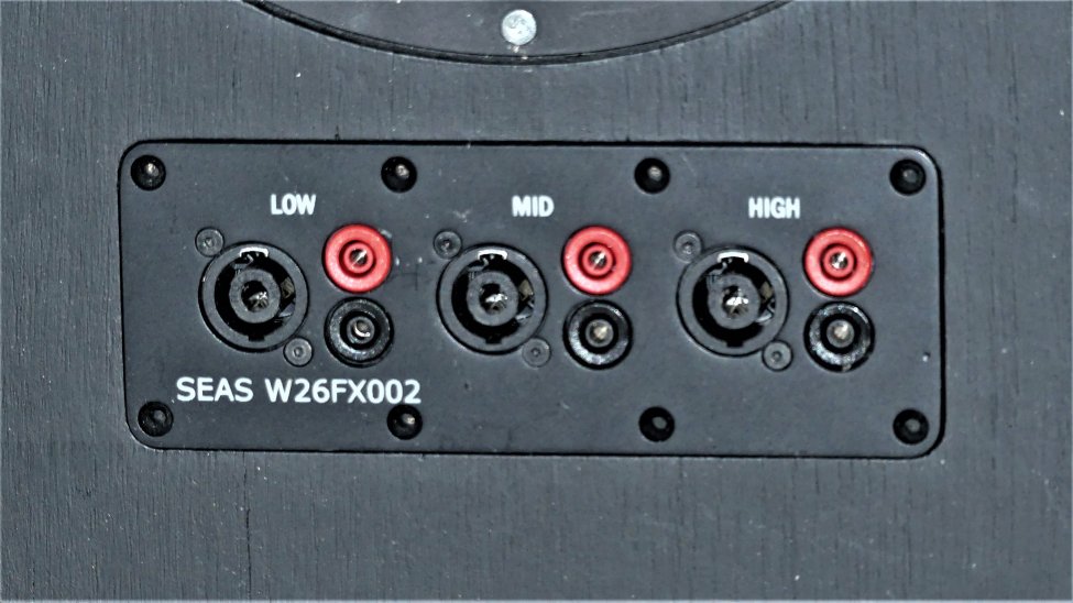

    Termineringen er gjort for å kjøre aktivt og jeg har i tillegg dubletter av alle inngangene slik at jeg kan sammenkoble så mange jeg vil. ROYer har jeg, men mangler tre-fire passive, så en bruktkjøpannonse kommer nok ganske så kjapt på Børsen. Stusselig med Dynabel - det kjenner jeg på nå....
    Var oppe på Loftet i femtida i natt og skrudde. To system er komplett klare for prøvelytting i kveld og jeg kjenner at dette begynner å likne julaftenen og vel så det.
    Uttakene i vegg - korte kabler i rommet har alltid stått på ønskelista i livet mitt
    Termineringen i light-versjon mens jeg venter på at jeg skal få laget jumpere
    Disse to toppsystemene har jeg allerede filtre til - riktignok til en annen innpakning, men det får duge intil Audiolense er oppe og kjører. Diracen får litt ekstra å bite i, så jeg får håpe den ikke går tom for enere og nullere
    Bassene - W26FX002 og ROY
    Basskassene - alle skruene er skrudd nå, og alle er like
    Oppsettet as is - har bestilt 16 nye hjul, men kun fått sju så langt - derav høydeforskjellen på hjøyre side
    BB
