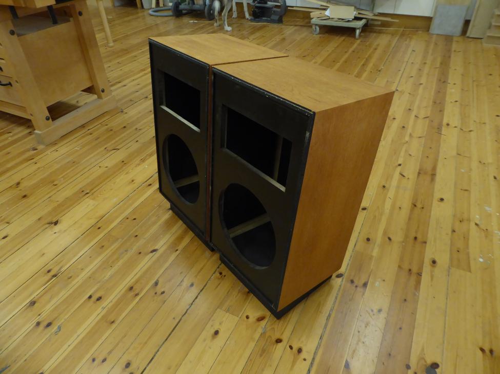

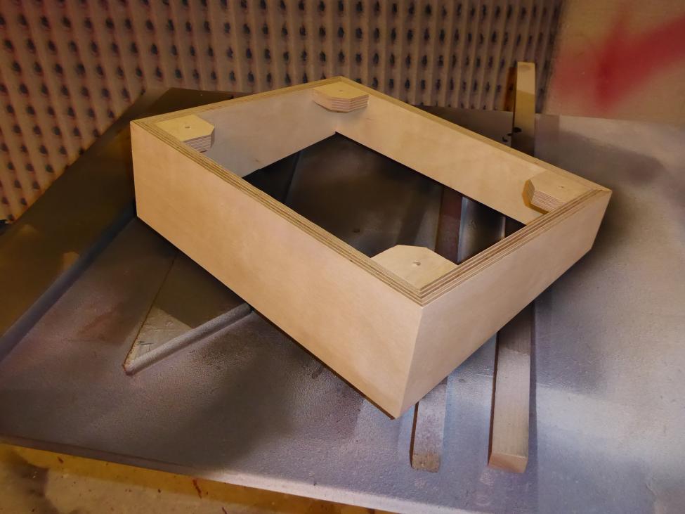

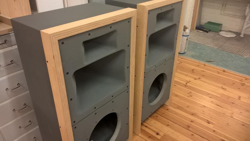

    Har forresten et bilde å dele av Max-boksene vi er igang med å lage - vegghengte og gulvstående i forskjellige størrelser.
    De viste er 19 mm tykk MDF, men kommer til å bli slanket til 16. I tillegg kommer det en serie i 12 mm natur oljet bjørk kryssfinér - mange modulære størrelser for begge utførelsene. 395x395, 395x795 og 395x1195 - 295 mm dybde,vegghengt. Superenkelt oppheng.
    I tillegg kommer det benker på hjul med mål 395x1195 og 395x1595 - 395 mm dybde.
    Av gadgets kommer lys som slår seg på inni når handa kommer inn for å ta ei bok, hyller, dører, selvsagt blåtann høyttalermoduler til å sette inne pluss fjernstyrt underbelysning som et tilvalg for benken. En haug med standardfarger og også egendefinerte NCS.

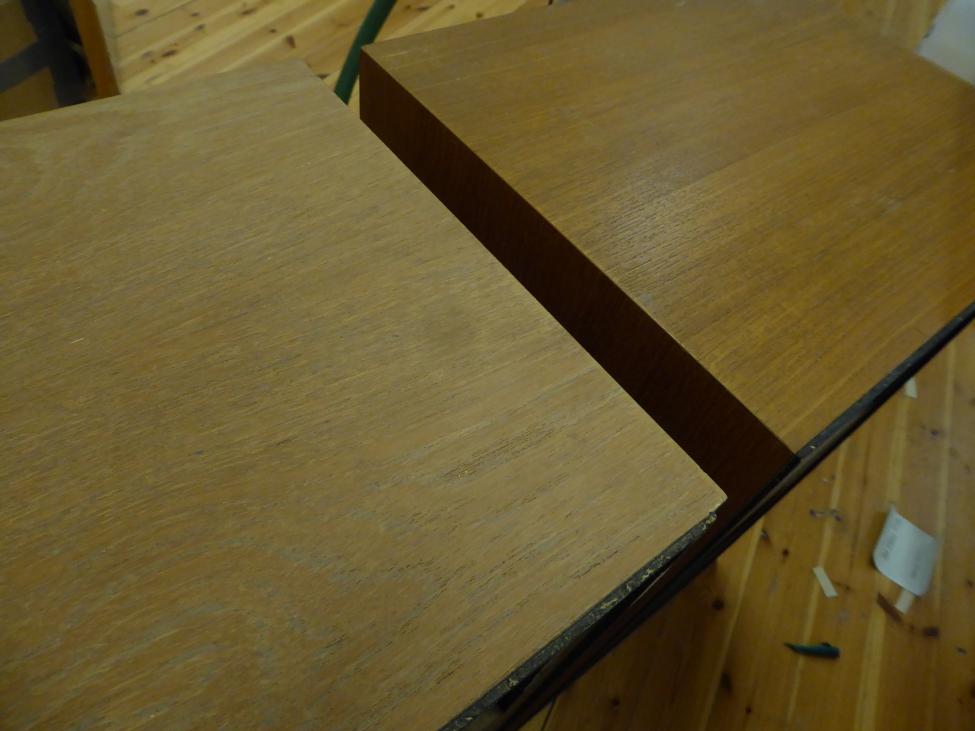

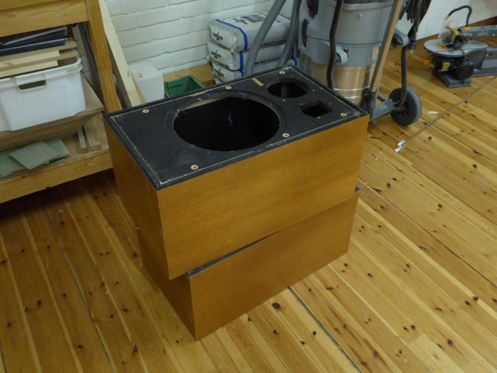

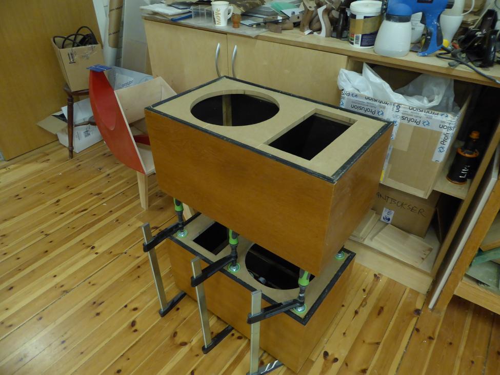

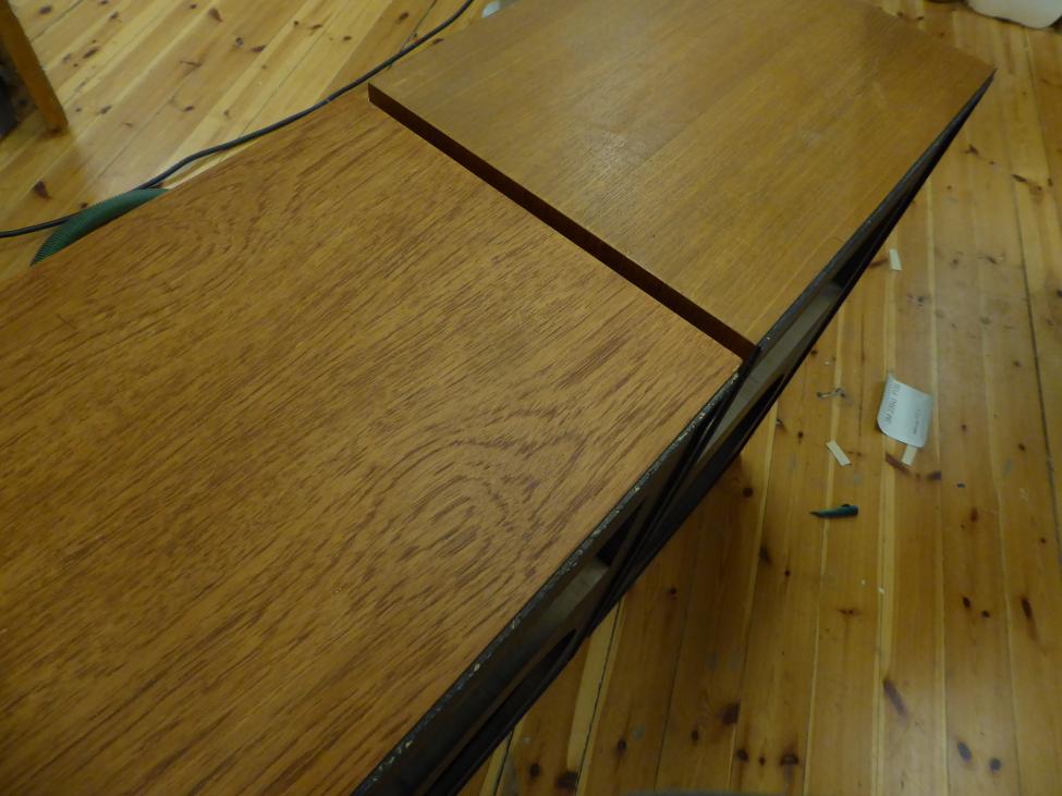

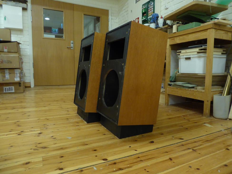

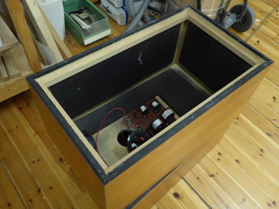

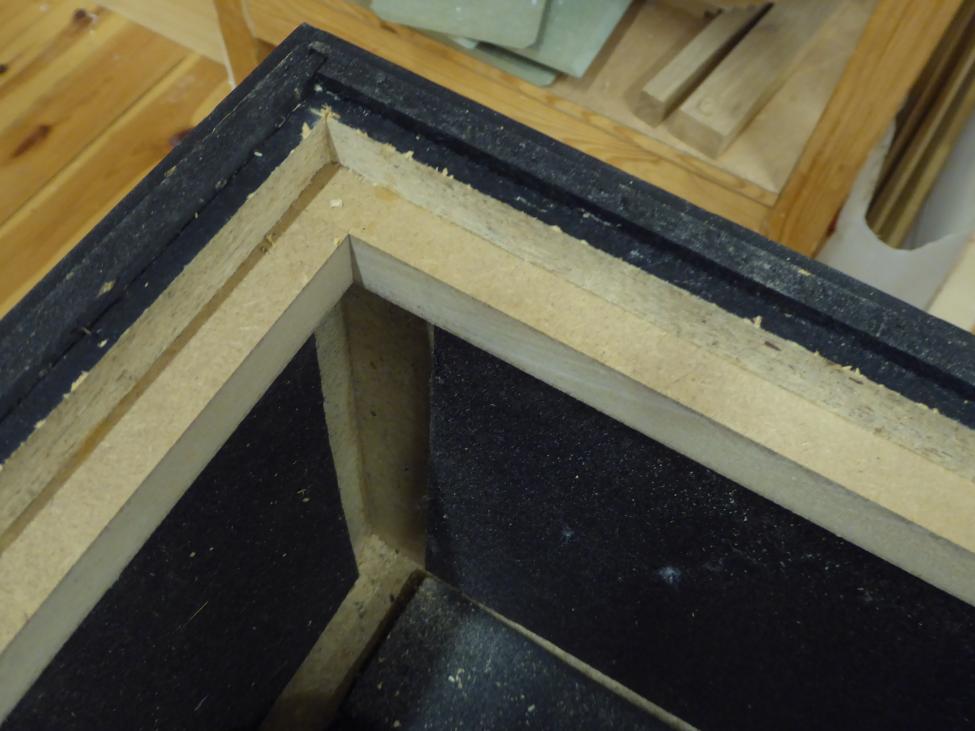

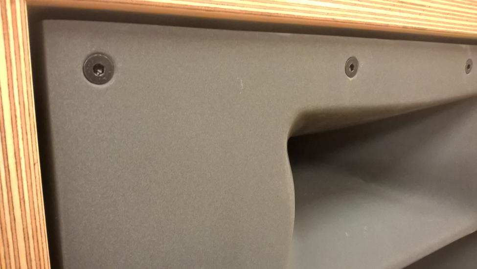

    En kompis skal sette inn to fete JBL-elementer i en gammel treveis Leak-kasse og OB har fått lov til å leke litt med treverket
    Bytter ut baffel
    Sliper litt og oljer litt - én gjort og én ugjort - første bilde etter pussing og andre etter Osmo-oljing
    Sokkel før og etter førstestrøket
    Ferdige - Uten og med barnebarnet Maiko
    Bildene yter forandringene ussel rettferighet - gjøden og løden er tilbake så greier mannen å få montert på kantister og frontstoff, blir dette relativt moro.
    Utrolig artig å leke med sånne gamle saker. Byggemåten er enkel, materialene er enkle og lukta av gammelt er umisskjennelig.

    De ble pene, men det jeg ble mest overrasket over, var hvor deilig det var å holde på med helt vanlige kasser igjen. Godfølelse i begge beina og klarte ikke ta en eneste liten pust i bakken før jeg var ferdig. Skal få oversendt noen bilder under montering og når de står der ferdige.

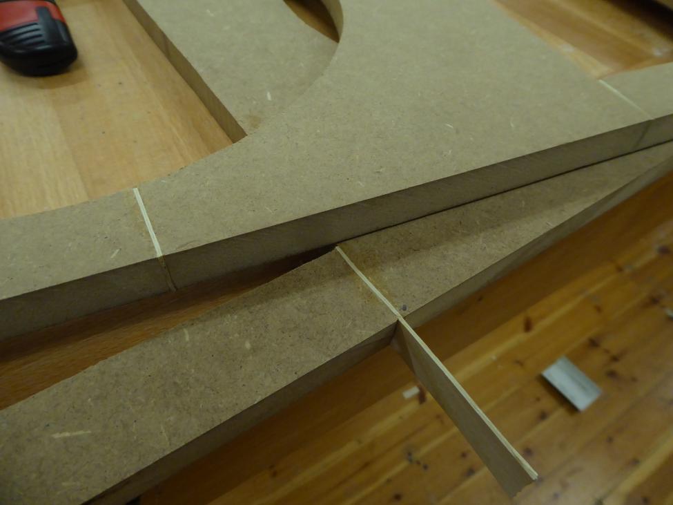

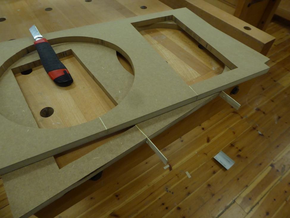

    LFL;
    Ja, det blir et snitt som må tettes med en liten finérbit men er så mye behageligere enn stikksaga.

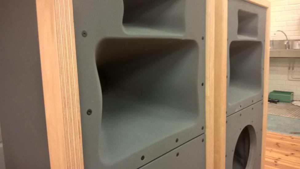

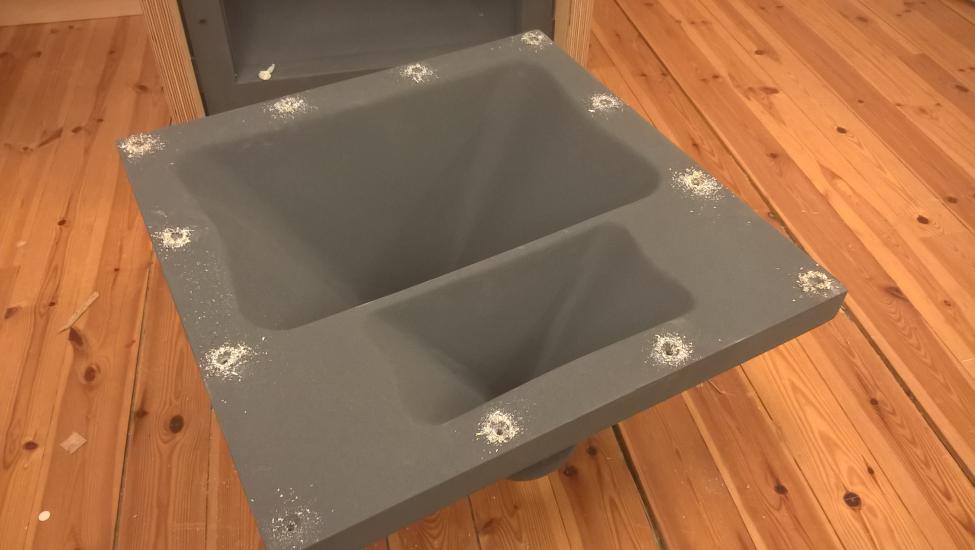

    Dette såg da grugyselig gromt ut, men jeg tror ikke jeg kommer nærmere dette enn et-par resonsnsbokser til de grønnkonene jeg befridde fra HEL tidligere i år. Får sette opp radaren for å finne nok øst-europeisk gran. Aurora har kanskje frekvensene jeg kan søke på, liggende?
    oen;
    Bare vi snakker J. B. Lansing, så er du høytidsstemt og vennligsinnet! Disse blir nok ikke stående lenge der oppe - gulvtiltakhønn krever den plassen. Er litt spent på hvordan de tre driverne greier seg alene uten vegghjelp. Meningen var at de skulle det. Men aktiv deling og DSP blir det. Håper ikke Grelv blir forferdelig vanskelig å be.....
    Dyret;
    Nextel er fantastisk - trodde jeg hadde laget en ripe i toppen, men det trengtes bare litt såpe og vann og vipps, så var greiene historie.

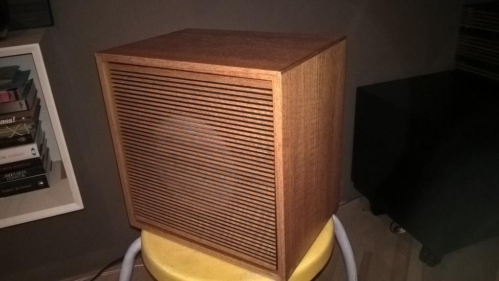

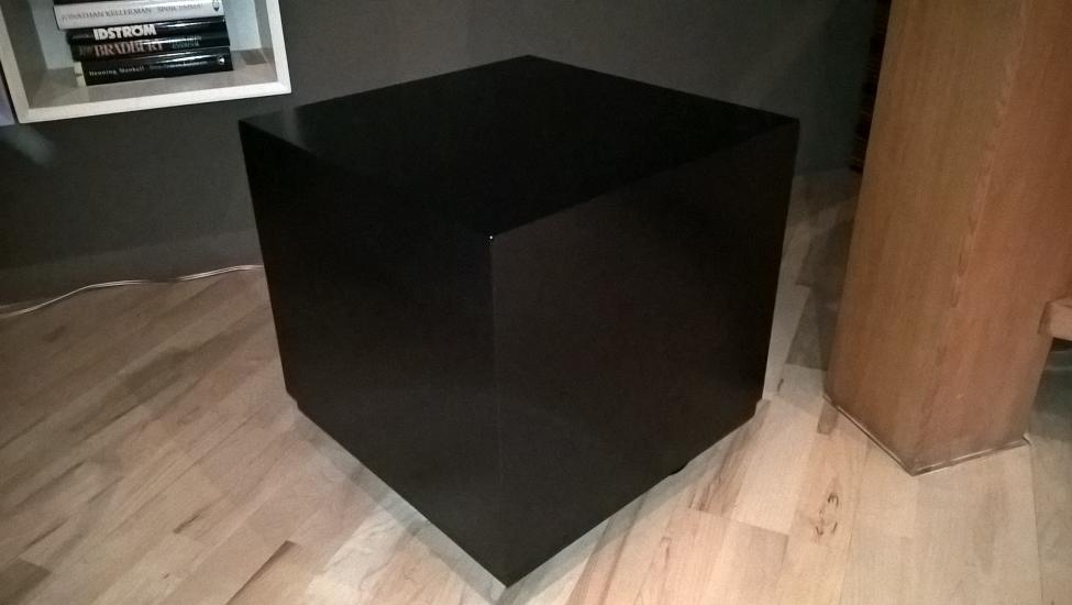

    Ny sub skyvd inn over dørstokken i dag. 12" Dayton smultringbass i knøttlite kabinett, de eldgamle Philipsene med den deilige lyden og kinaampen til 300 nokker. Litt EQ i Foobar og dett er dett. OB er en fornøyd dud i dag.
    Har en Dayton til, så det spørs om kassen til den kommer i teak med grill lik nederlenderneandertalerne - blir nesten litt småsjuk av denne gledestanken.
