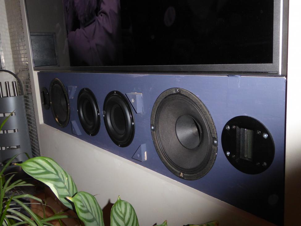

    Har tatt med meg denne boksen til heimen og spiller på et par retro-Philipser og koser meg ørlittegrann med Stereoen til den nette sum av NOK 800 inkl MVA og frakt. Philipsene var en gang - på slutten av sekstitallet, tror jeg - min inngang til hifien og DIN-normen. Det var den som gjaldt da - DIN 45500!
    Å få disse kassene i hus, er en ren nytelse. Det er riktignok så trangt mellom trespilene at jeg tipper halvparten av lyden blir hjemme, men med litt e-kuing i Foobar, greier en å presse fram det lille ekstra som blir nok her. Er utrolig takknemmelig til den mannen som solgte disse til meg - disse er ikoniske og nå er det bare Pepitoen som mangler i samlinga, føler jeg.
    Lydplankeprosjektet har også fått seg et løft.
    Har bestilt én til av disse 2.1-forsterkerne som jeg skal bruke sammen med fjernsynet. Dynabel er ranet for noen komponenter og snart er filtrene klare.
    Stua skal snart oversvømmes av vellyd...

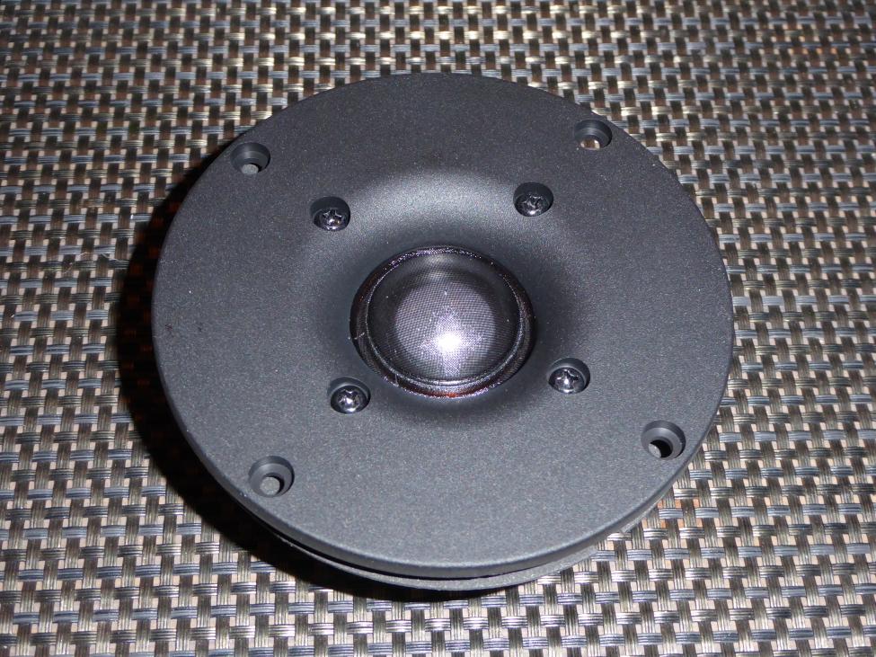

    Opp-ned-Pyramidene med skolens navn er sakte men sikkert på vei. Filtrene er ferdige og diskantene med waveguider er i hus.
    Guidene fra Monacor synes relativt skranglete, så MKI-utgaven som skal få disse får gugge klistret til innsiden av tutene.
    Forhåpentligvis er dette siste gangen jeg bruker kjøpetuter til disse og i tillegg så går jeg antakelig for en lokal Seas-dome i stedet for Monacoren også. Kassekonstruksjonen anser jeg for å være ferdiguttenkt. Det som gjenstår nå, er altså å få laget en guide integrert i baffelen. Et aldri så lite tjuveri ordnet den biffen - har tatt en avstøpning av en originaltut og planlegger å CNC-frese denne direkte inn i baffelen sammen bassmellomtonen. Denne løsningen blir felles for den store og den mellomstore pyramiden mens den minste antakelig får innmontert en fulltone fra Dayton uten noe hassel i det hele tatt. Eller kanskje får man Seas til å lage en i et passelig antall til våfrt bruk. Eller så dukker det en luring østfra og rister noe skikkelig spennende ut av ermet - hvem vet?
    Slik får man en iallefullefall perfekt tracing av profilen:

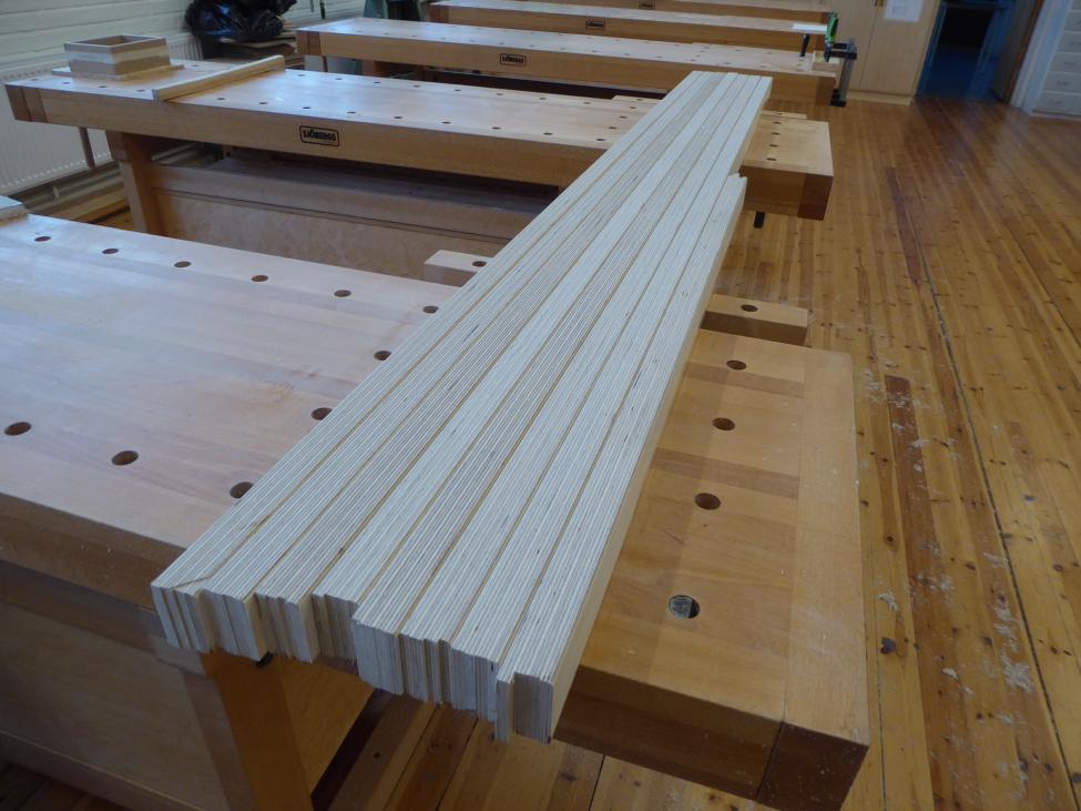

    Dyret;
    Endelig får jeg fokusere på noe som skulle vært ferdig for lenge, lenge siden - bein til disse

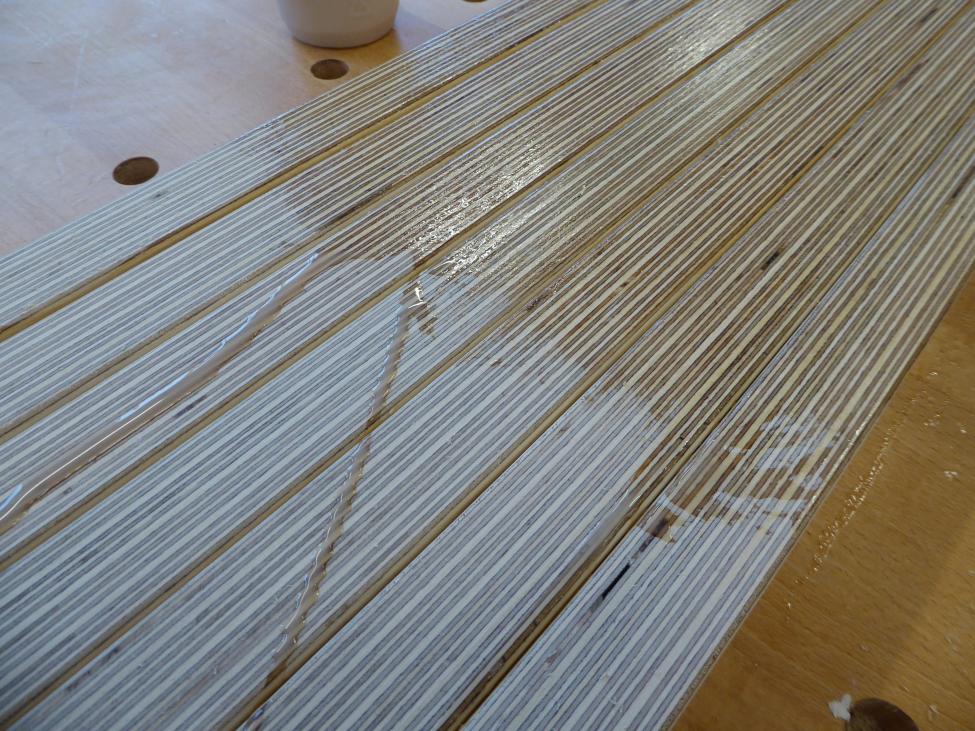

    Du søler fælt med limet :mad: Sloms!
    OB-BB
    02.05.2012
    5.708
    8.000
    Limsøl kan du værra sjæl, Sluk
