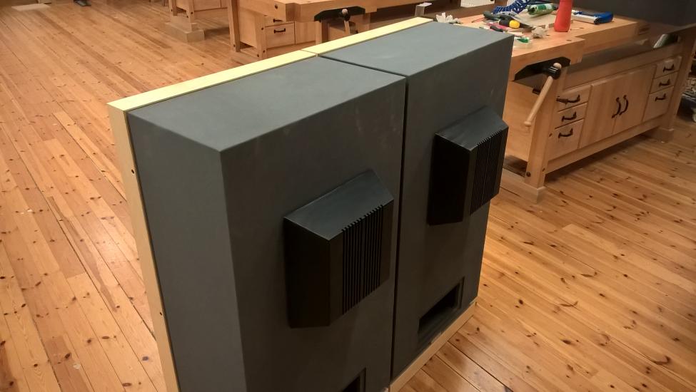

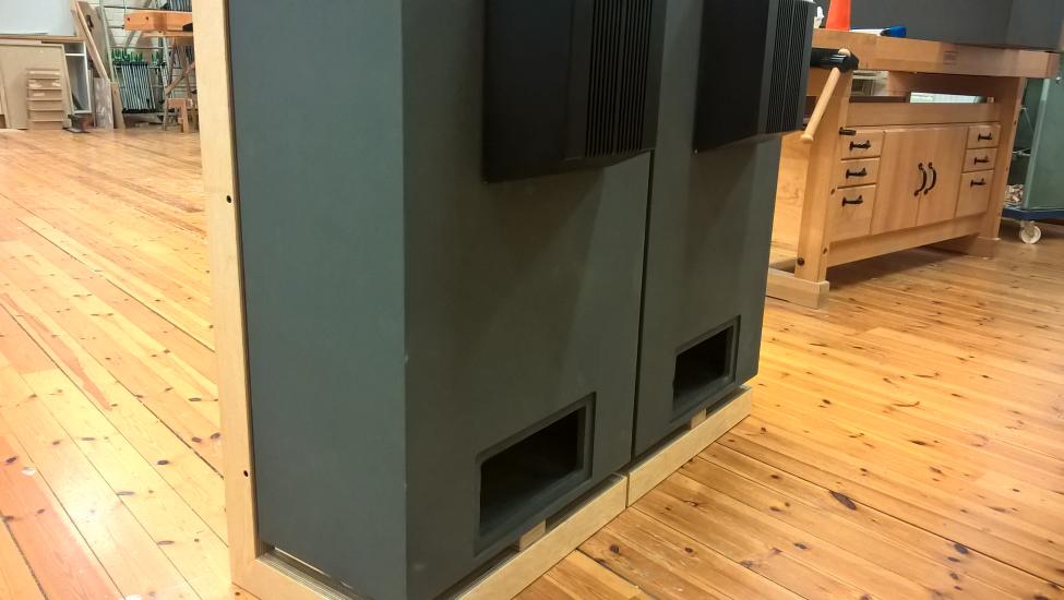

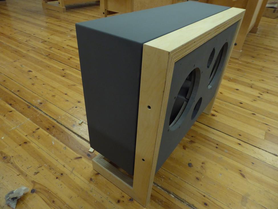

    For ordens skyld og for min egen - her er de tre prosjektene uten frontstoff - bittelitt er blitt endret underveis

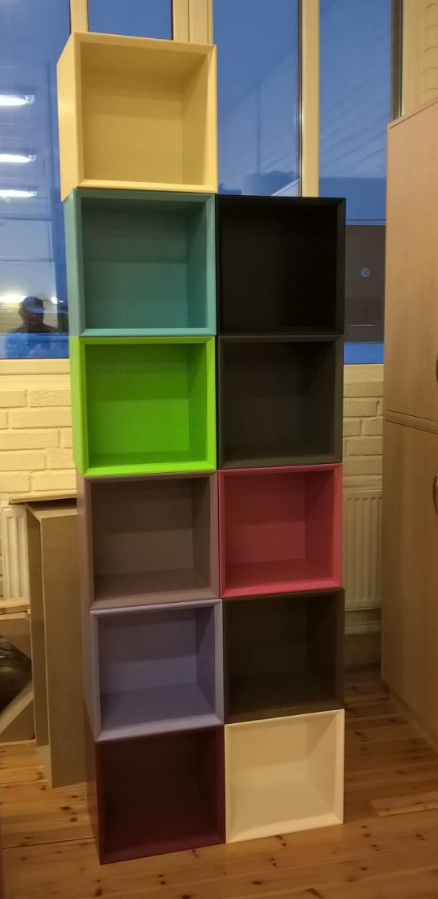

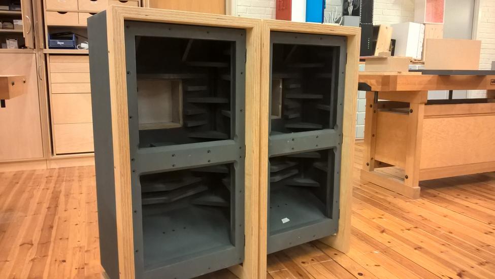

    Har forresten et bilde å dele av Max-boksene vi er igang med å lage - vegghengte og gulvstående i forskjellige størrelser.
    De viste er 19 mm tykk MDF, men kommer til å bli slanket til 16. I tillegg kommer det en serie i 12 mm natur oljet bjørk kryssfinér - mange modulære størrelser for begge utførelsene. 395x395, 395x795 og 395x1195 - 295 mm dybde,vegghengt. Superenkelt oppheng.
    I tillegg kommer det benker på hjul med mål 395x1195 og 395x1595 - 395 mm dybde.
    Av gadgets kommer lys som slår seg på inni når handa kommer inn for å ta ei bok, hyller, dører, selvsagt blåtann høyttalermoduler til å sette inne pluss fjernstyrt underbelysning som et tilvalg for benken. En haug med standardfarger og også egendefinerte NCS.

    Hm... produktiv gjeng.. :) Så forresten på de stativene - er det kun gjæring i sammenføyningene, og hva slags lim bruker dere??

    Kun hvitlim - eller PVA-c som det heter på fint.
    Jeg har gjort en del forsøk med dette limet - både flasklimt, i gjæringer og buttskjøtt. De fleste blir skikkelig overrasket når de får prøve å slå løs en sammenføyning der to ender kun er blitt gnidd sammen med lim imellom til vakum oppstår. Vel verdt et forsøk for den nysgjerrige.
    Kryssfinér har dessuten halvparten sammenfallende fiberretninger og resten gjærede, så jeg antar at dette holder uten sløyfer eller Domino.

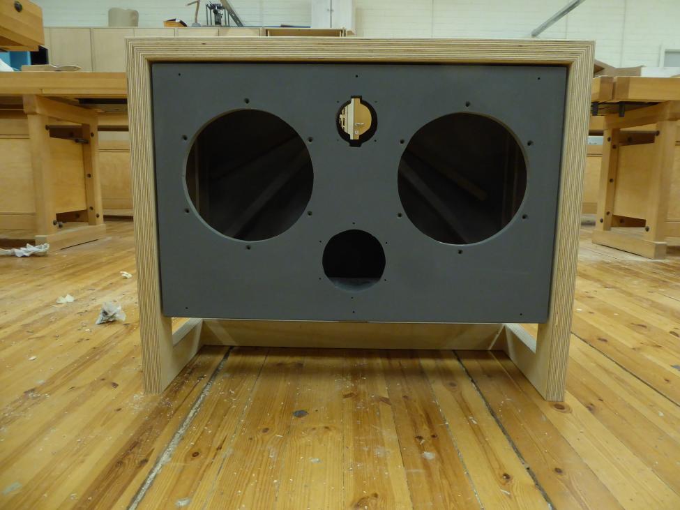

    Fikk noen deilige timer i fred og ro på verkstedet i kveld. JBLene er klare for litt finpussing av noen detaljer - stort sett er det bare montering av drivere og stuffing som gjenstår pluss terminalplatene på baksiden.

    du er så jævla produktiv at jeg blir helt svett....:cool:
    får komplekser av slikt....
    Leif
    57.672
    111.647
    Lett å være produktiv med et knippe lydige slaver :D
    57.672
    111.647
    Fine høyttalerkasser btw, liker fargevalget, mellomgrå med ertersuppefarget innramming :cool:

    Venter i spenning på prisliste med leveringstid jeg. ..;) Du kunne sikkert ha skummet skolen for noen 100k i materialer. Solgt til oss latmarker på hfs.
    Gjort deg noen milliarder, og trekt deg tilbake til Senja!! :)
    De vegg boksene dine i regnbuens farger. Hadde vært fenomenal til vinyl. 12'2" x3 innvendig. Satttttan perkula, hadde vært super selger.
    Hva er Innvendig volum på Roy kassa. ? Fantastisk fin kasse. :) Nesten sånn at de burde vært på museum for moderne kunst.

    Arild;
    Boksene får du utpå nyåret kjøpt i butikken vår (NOK 250-300) - skal si ifra. Tror ikke akkurat at jeg blir milliardær på dette. Til nå så har jeg sikkert og helt selvforskyldt lagt ut på oppsiden av et titalls luringer på egne idéer som jeg mener skolen burde realisere. Alternativet er skjema.....
    Husker ikke innvendig vol akkurat nå (- og Autokødden tok kvelden) men jeg mener at vi drodet fram 55 liter for driver pluss to slaver. I de opprinnelige Svartingene med kun én driver, tror jeg vi landa på usle 40 inni.
    Ang design, så prøver jeg (via uttallige forsøk) å finne et Corporate Identity som er viktig når man bygger merkevarer. Klarer ikke å legge greia vekk siden dette er en av årsakene til at det er så moro å å drive med formgiving. På torss av at jeg aldri kommer til å lage flere enn et par av noe som helst. Industriell tilpasning er også viktig - det å holde materialkostnadene nede gjør jeg ved å velge dimensjoner som korresponderer godt med råformatene på materialene.
    Kommer nok til å leke videre med denne formen ei stund - fikk akkurat i dag donert ei 40 mm tykk fullformat kryssfinérplate som gjør tilvirkningen av rammene betraktelig enklere. Neste ut i denne drakten, blir en raus kasse med Altec 604.
    Neste nye ut blir et bakladet horn konstruert for Jon Verhalen i Lowther USA. Til de små Lowtherene, DX55 og DX65. Sorte eller kanskje i noen spreke farger - 90-glans.

    Jeg kunne tenke meg sånne til å ha vinyl i. Betaler selvfølgelig.
    Liker Montana looken din.
    Men dimensjonene må endres litt.
    Også bør det være firkantede føtter, helt enkelt, som kan settes på de boksene som skal stå ned mot gulvet som er ca 3 cm høye

    Montana-look, du lissom.
    Det er riktig at Montana har bygd en super butikk på dette konseptet - nydelige produkter.
    Danskene er ekstremt flinke til dette - å ta det enkle og forenkle det enda mer. Og bygge inn et spiselig utseende - bruke gode designere.
    Men dette er en gammel idé som en av våre største produsenter på syttitallet, Huseby i Våle i Vestfold, hadde stor suksess med. Andre hjørneløsninger men med samme overflatefinish og stort utvalg av farger. Og med flere opsjoner på funksjonalitet. Huseby samarbeidet tett med Ekornes på den tida - med stor suksess. Skulle gjerne sett at flere virksomheter i dag kunne samarbeide på denne måten i stedet for å la seg kjøpe opp av pengesterkingene og flyttes/legges ned.
    Lokal tilhørighet er viktig - både på eier- og arbeidstakersiden, er mitt Dagens Visdomsord.
