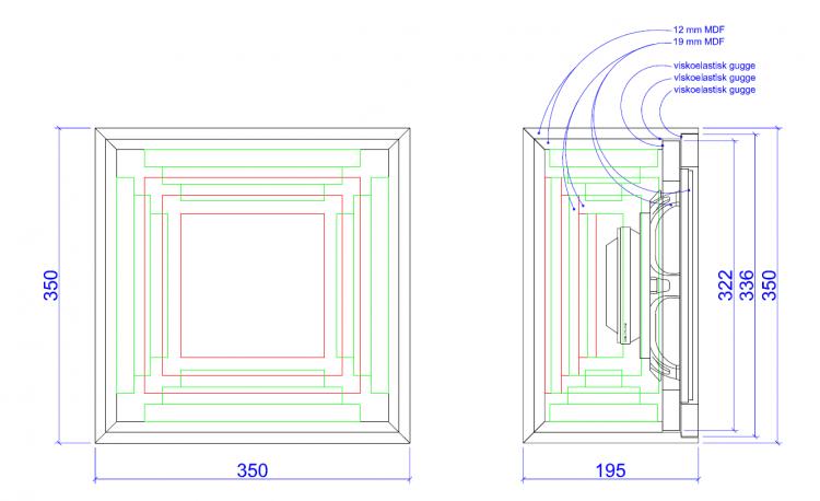

    Det absolutt stiveste limet er hudlim. Og vil gi optimale betingelserfor et matrix konsept imo.
    Høy luftfuktiget og 35 g i rommet er bakdelene når det skal monteres :eek:
    Fenalaar
    12.05.2002
    8.811
    7.756
    Narvik
    Dette viskoelastiske skiktet har til oppgave å spise vibrasjonsenergi.
    Ideen er at du har to materialer med forskjellige resonansegenskaper - et tungt mariale med medium stivhet, og et hardere og stivere materiale. Når du limer disse sammen med viskoelastisk lim, så demper dette resonanser veldig effektivt. Google "constrained layer damping".

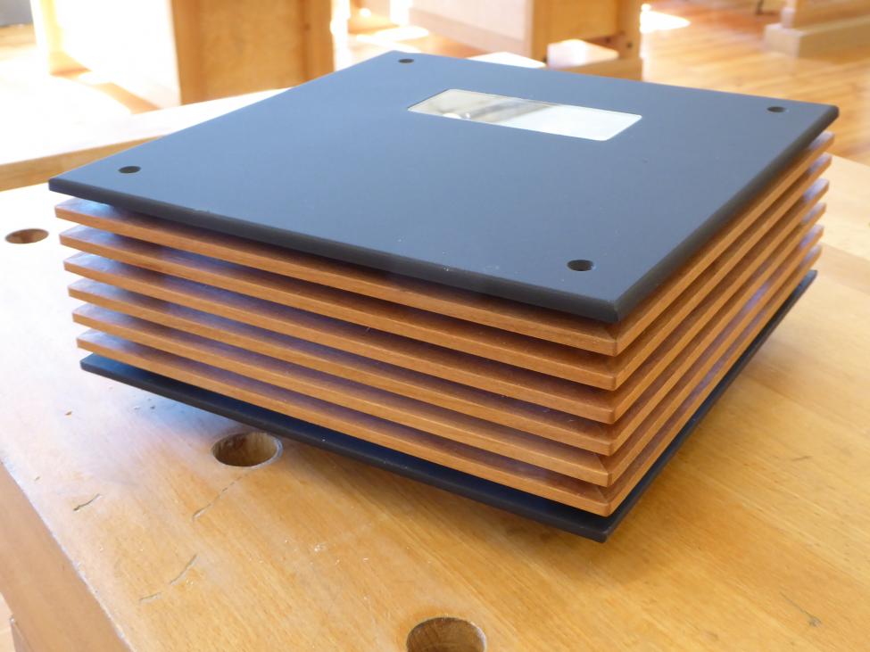

    Husk at det er resonanser vi leter etter når vi pakker inn elementene - problemet er at de bør ligge der de skal ligge. Tuning er alfaetomega.
    Baderomsplatene dine, Vidar, i originaltykkelsen, er nok livlige så det holder men som Fena påpeker, så er de skummelt tynne. Men stive er de, så om du dobler tykkelsen med fenollim innimellom, så tipper jeg at de kan være spennende. En god puss av limflatene og litt vacumbagging, så har du et prøveprosjekt gående.

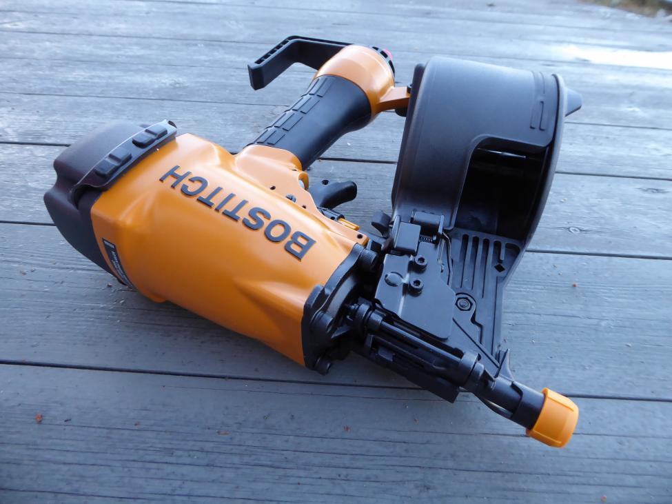

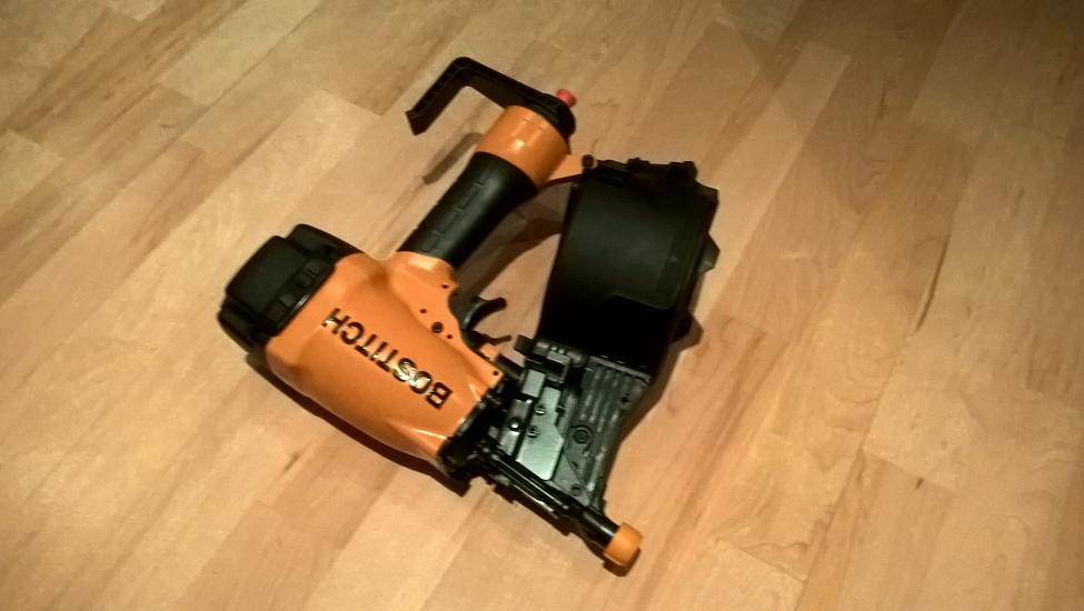

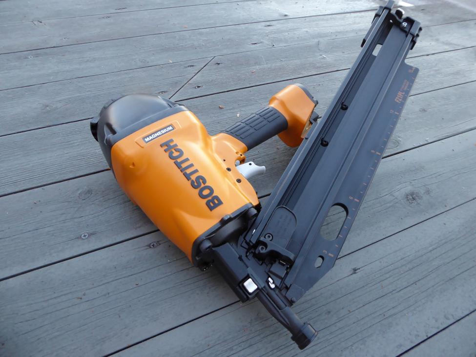

    OB-BB har ikke annet å meddele for tida enn litt innkommende Senjaporno - her er første nedlasting
    Denne tar inntil 64 mm spiker på rull. Den andre tar inntil 90 mm og den tredje skyter kramper gjennom papp og tørrfesk.

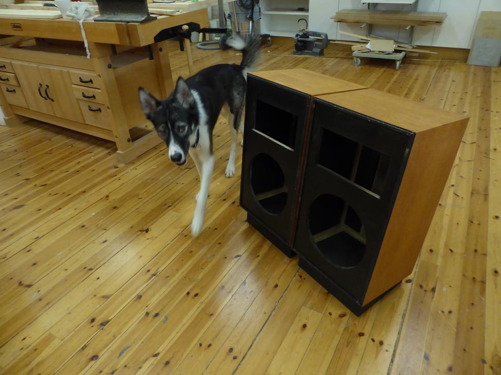

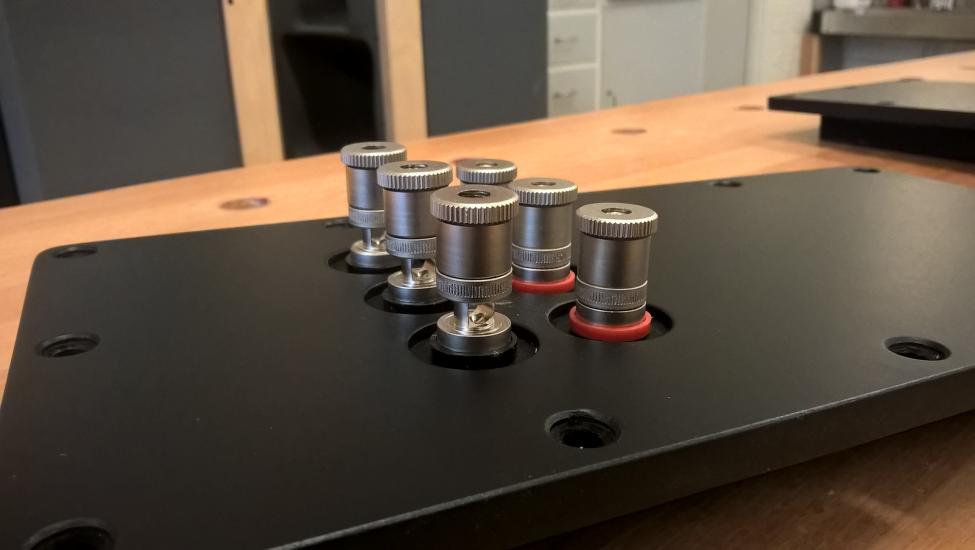

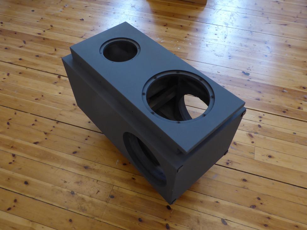

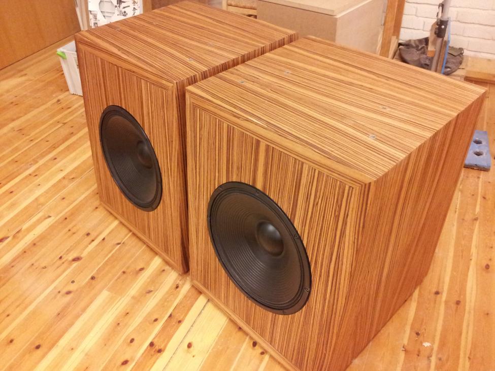

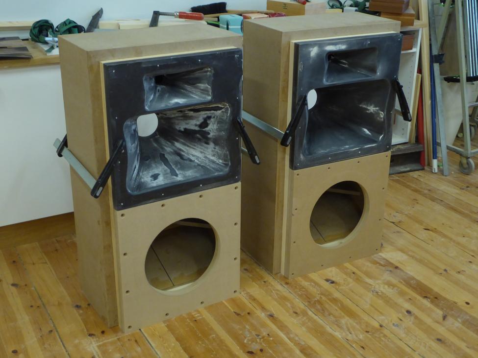

    er vel i havn – den ene halvdelen, i hvert fall. Eighteens 15NLW9300 er montert inn på en trygg og forsvarlig måte. Toppløsningen trodde jeg også var i havn, men så fristet en luring med et aldri så lite bytte så da gikk ferdigprosjektet over i nytt modus. JBL 2450 står på ønskelista for neste år.
    En av tre
    Sidestilte W26-basser, en mellomtone pluss DXT-diskanten. Pluss en bakovervendt diskant som kan fasevendes. Alle de flotte elementene er fra Seas. Fantastisk byggekvalitet – ingen slår Seas på dette. Nextels Suedecoating er jeg blitt veldig glad i. Jeg legger den ikke på i så tørr form som de som kommer fra Polen, slik at overflatene blir smoothere. Nextel er fantastisk sterk – om det setter seg noe gjenstridig på overflatene, er det bare å gå på med Zalo og skrubb. De passive filtrene ligger i Asker og blir hentet etter at alle rakettene er trygt på bakken igjen.
    forts.......

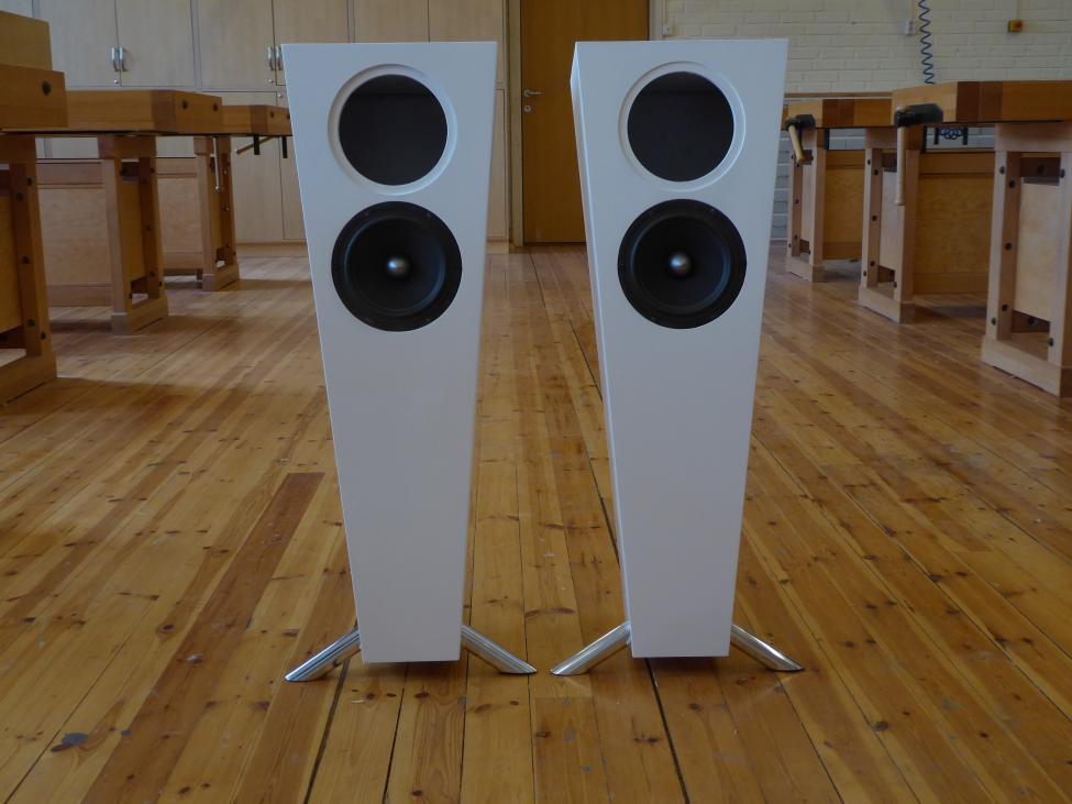

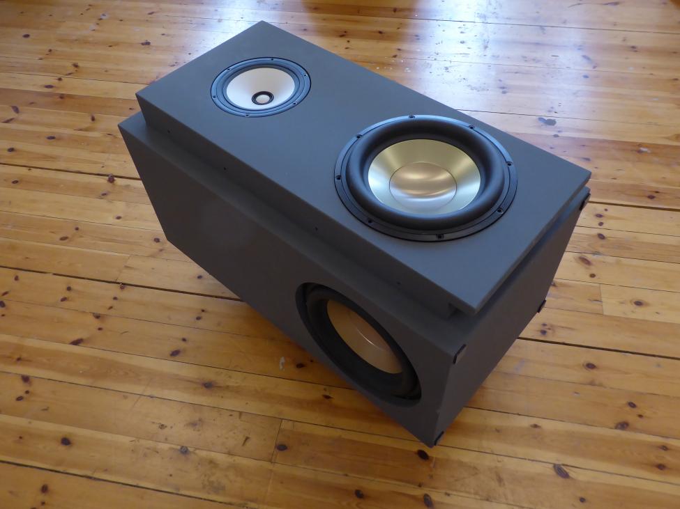

    Den andre av de tre
    Jeg overtok PT-guidene av Grelv for et-par år siden og brukte litt tid på å bestemme meg for hva jeg skulle gjøre med dem. Var på nippet til å la de gå videre men enten var det fornuften eller galskapen som tok fri den dagen. I alle fall så er de her ennå.
    Diskantdriverne som fulgte med, blir værende foreløpig. Et par 2169 med faseplugger er anskaffet og 1400-driverne er på plass. Alt det jeg manglet, er også på plass så det burde ikke ta lange tida før disse er oppe og spiller som hovedsystem på Loftet. DSP, aktiv deling og drift er målet her.
    Dette blir ventehøyttalerne før det nye hornsystemet er oppe.

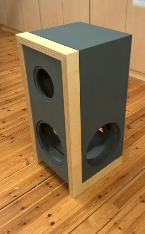

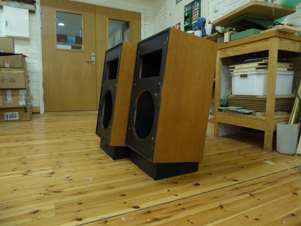

    Tredje av de tre

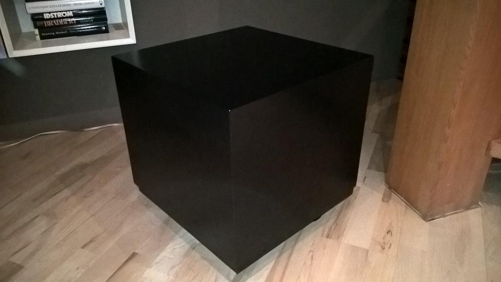

    Svartingene (de skrå svarte) har fått sine avløsere.

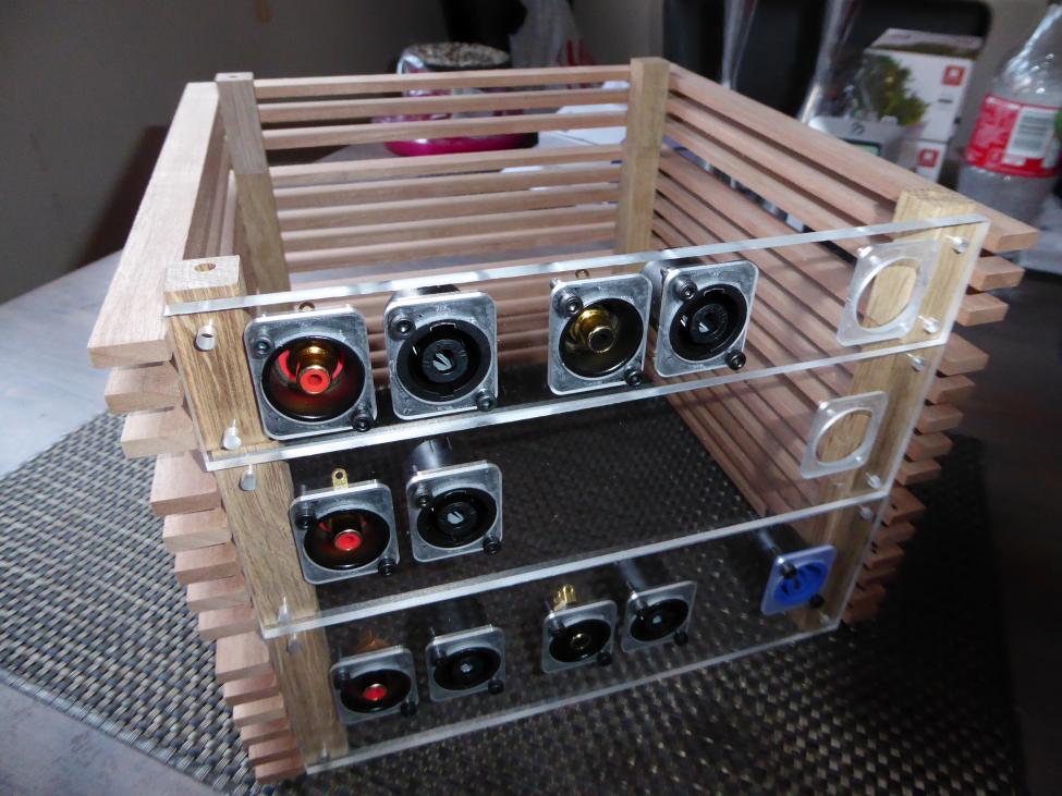

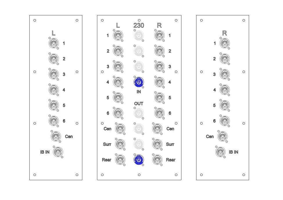

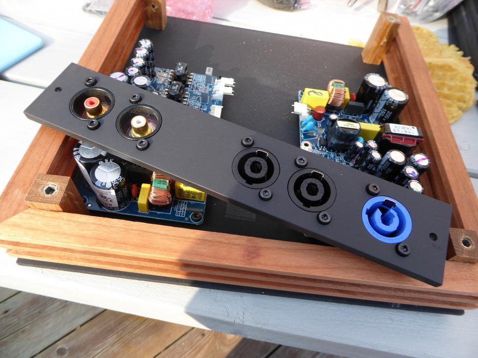

    Total omkabling på Loftet
    Full overgang til Speakon og Powercon med muligheter for å legge inn skilletrafoer rund baut, medfører nye paneler. Lars har frest så øyet har blitt stort og vått, men jeg har ikke greid å koble ferdig. Lover å ikke gjøre skam på deg og bli ferdig fortere enn svin.

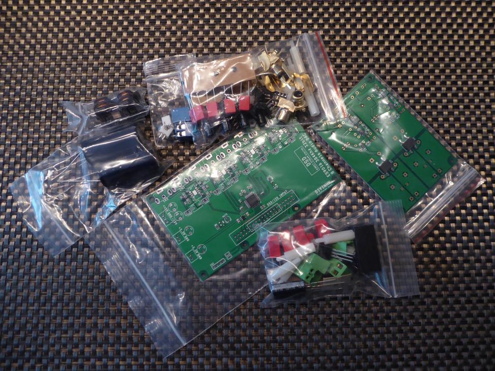

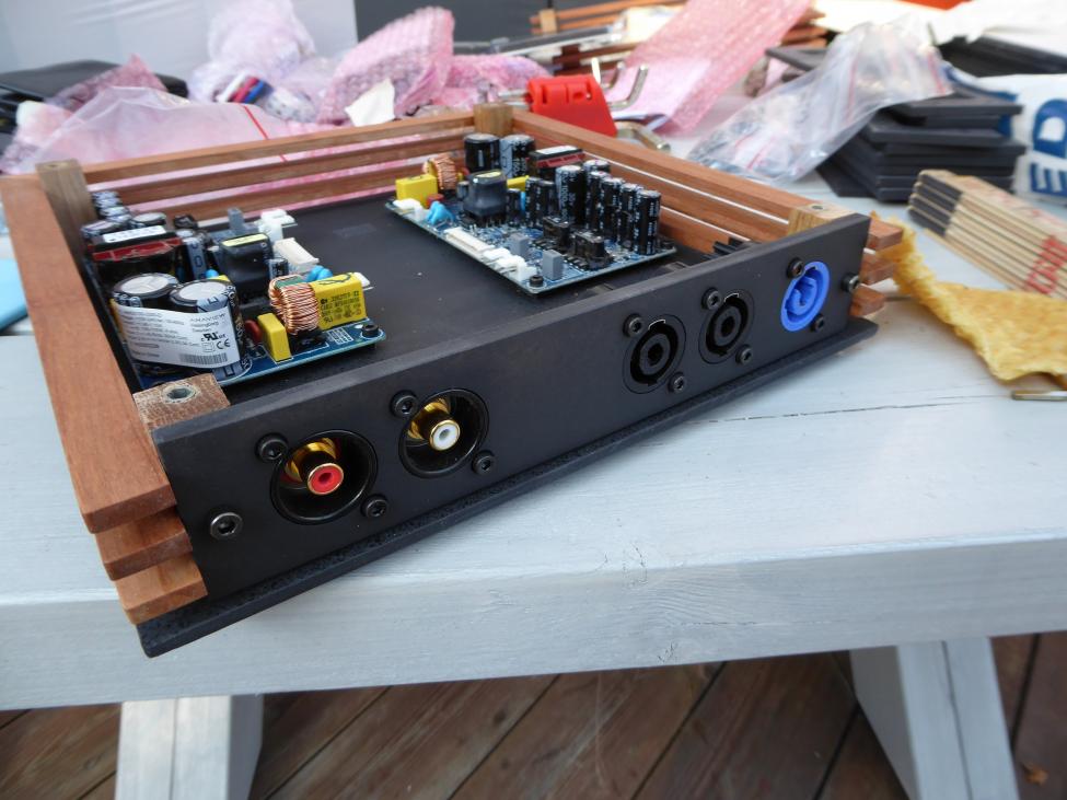

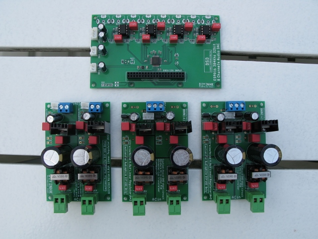

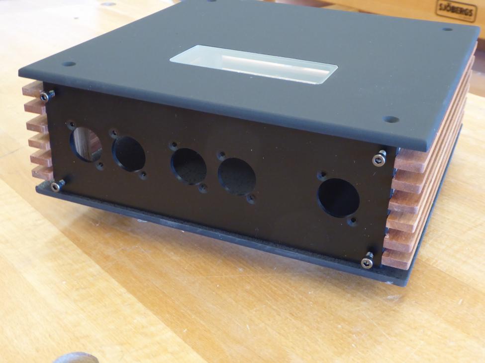

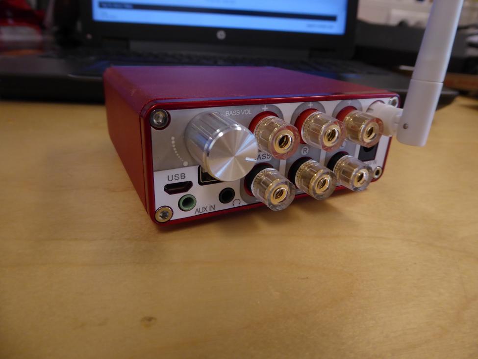

    Ampene

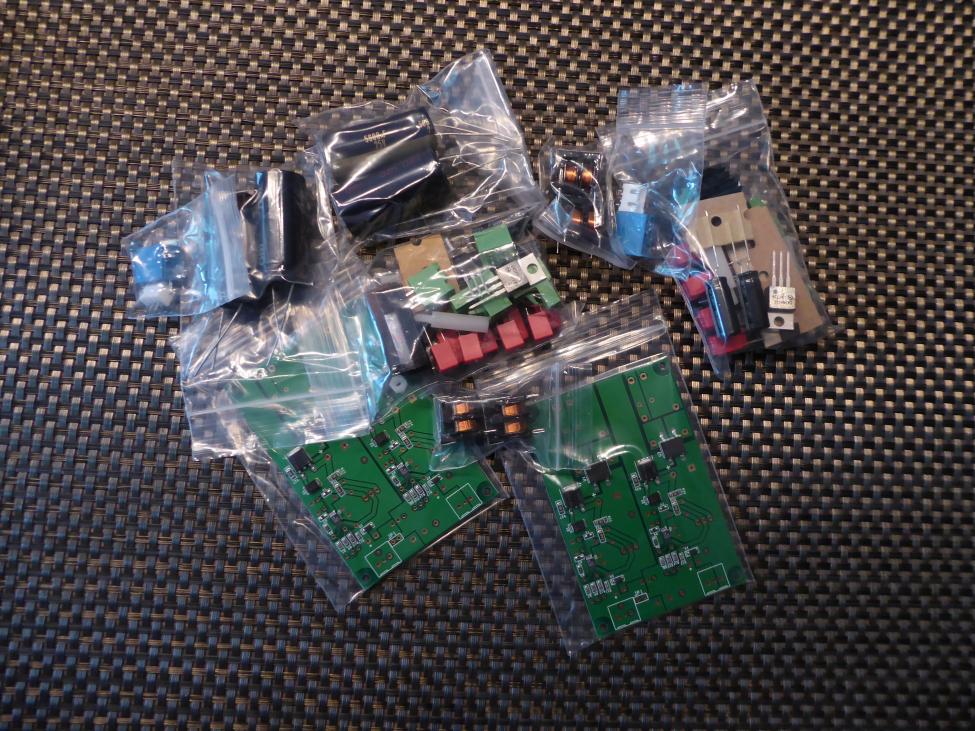

    Hadde noen moduler liggende fra den tida jeg var god venn med Profusion i England og kunne handle Anaview i de antall jeg ønsket. Et-par designrunder har jeg vært gjennom men landet til slutt på disse som ga meg noen spennende utfordringer.
    Fine ble de, synes jeg og gleder meg til å få fyrt disse små no-brainerne. Kanskje kommer det en flerkanalsboks med innebygget DSP, filtre, Wi-Fi og BT.

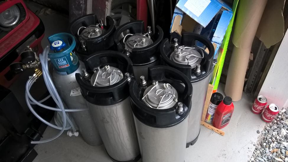

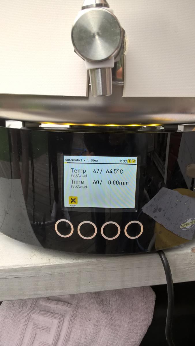

    Noen kollegaer på jobben fikk meg tent på dette og nå har jeg helt på egenhånd kokt min fjerde batch. Utrolig artig hobby – og så blir det såååå førsteklasses godt.
    frots.....

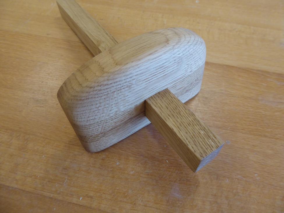

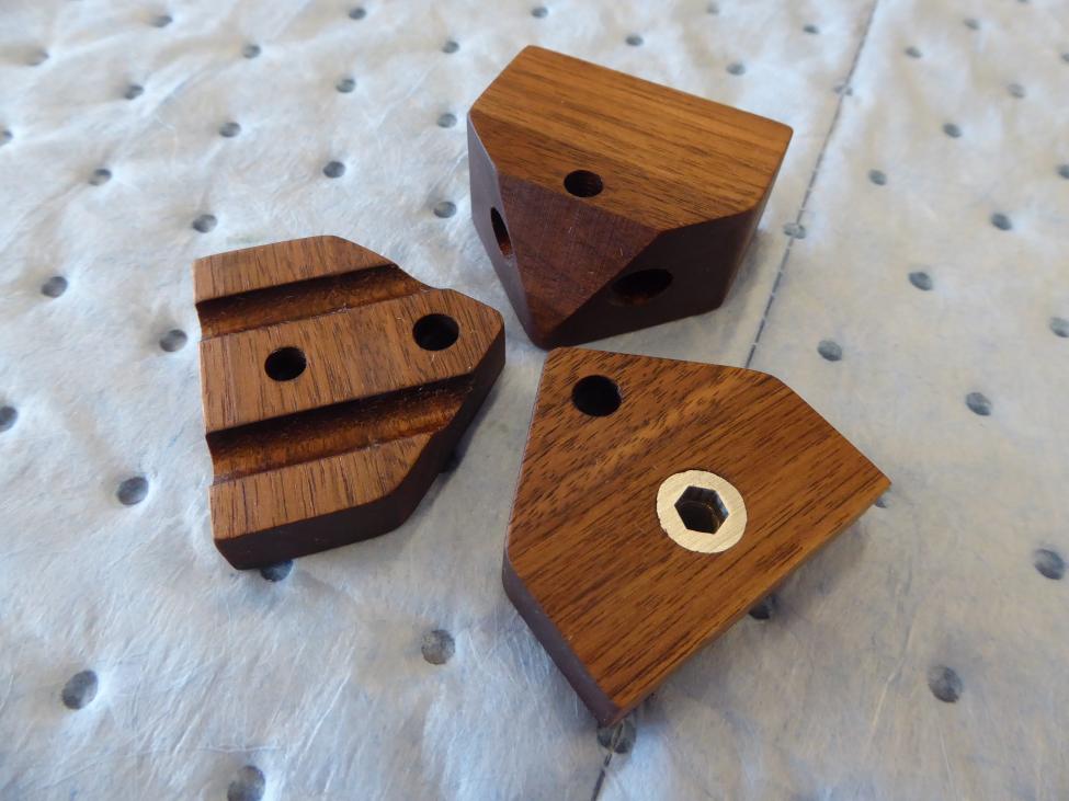

    Toolporn I

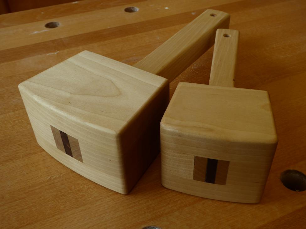

    Dette er en annen form for galskap. Men det handler også om å finne ut hvor langt man «kan ta det» som handverker når hjelpa er som best. Det handler i om å finne ut hvor mye man kan forfine for eksempel en standard høvel og hva som fins der ute av virkelig fine ferdigsmidde hjelpemidler
    Toolporn II

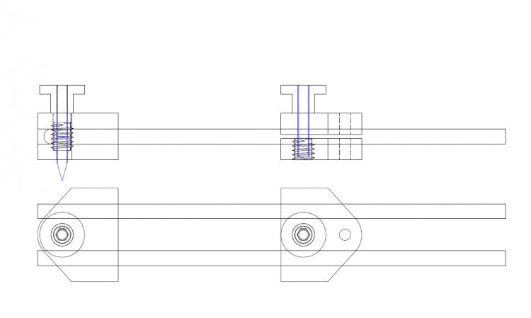

    I tillegg har vi jobbet en del med å finne ut av hva vi selv kan framstille av egne verktøy som ikke stiller seg i skyggen av selv det beste verktøyet som er å få kjøpt. Aller helst skal de være enda bedre og allerhelst inneholde en ny tanke eller to. Arbeidet med å sette disse i produksjon i skoleregi er under moderat progresjon, men jeg er sikker på at vi får dette til bare vi får definert disse inn i de ordinære læreplanene

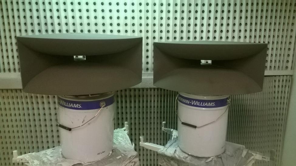

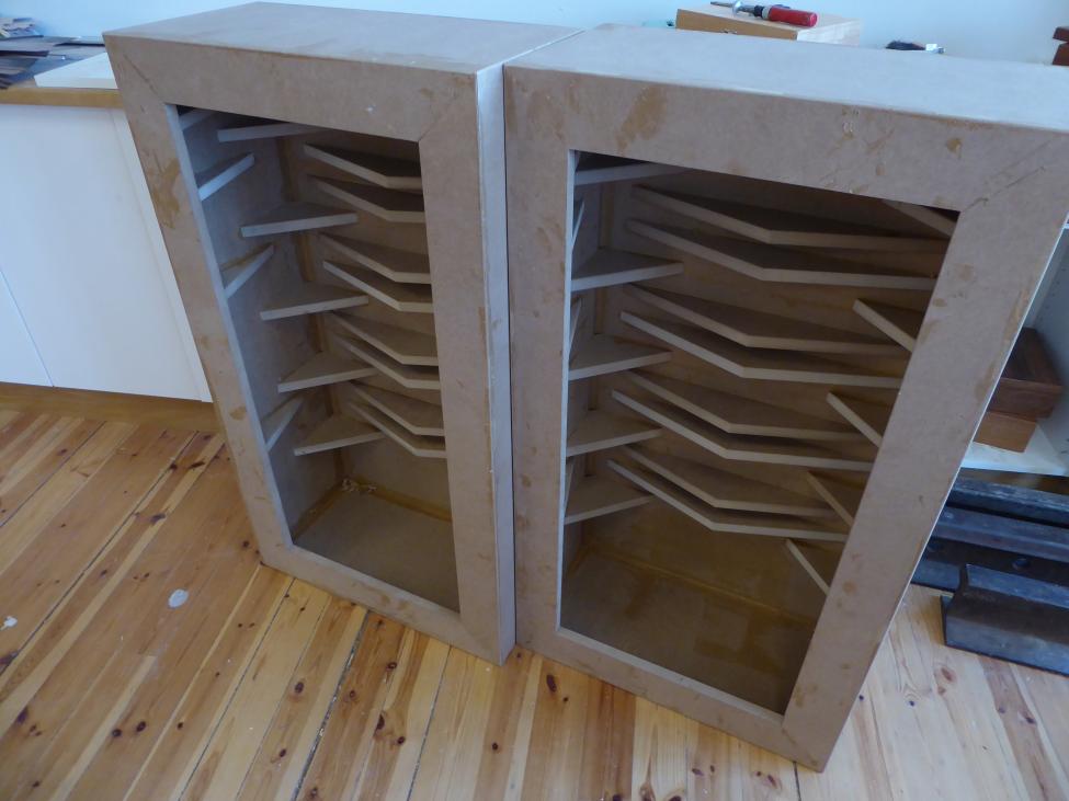

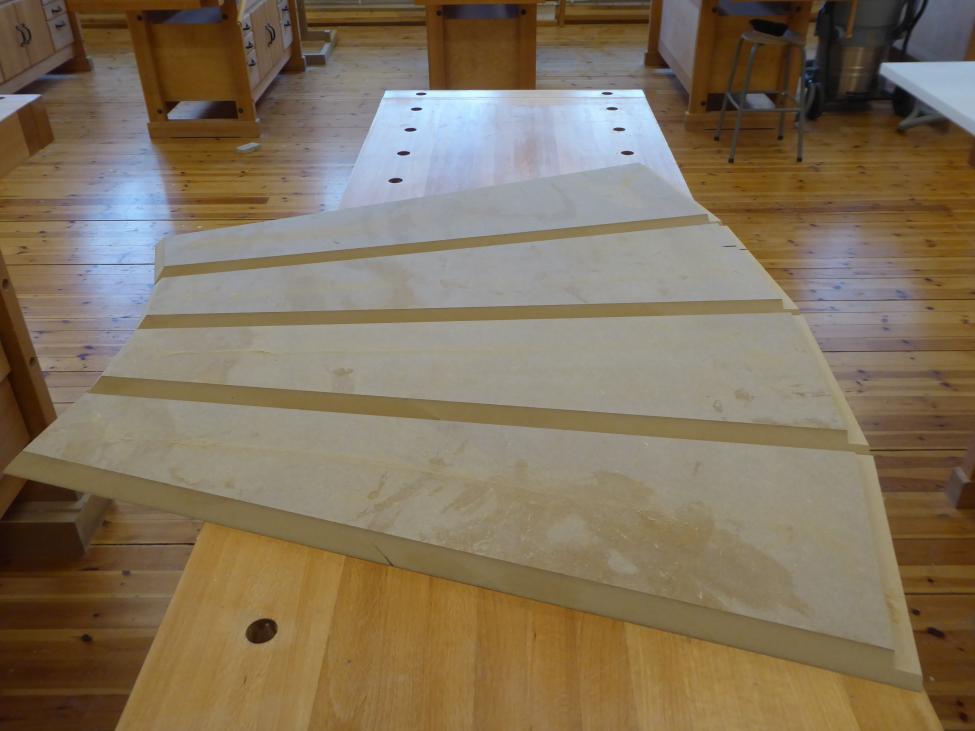

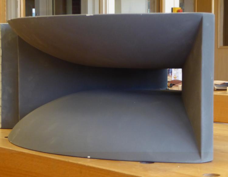

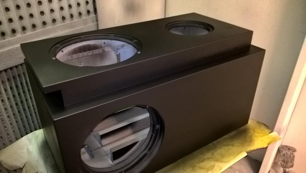

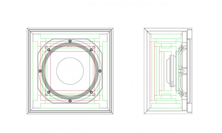

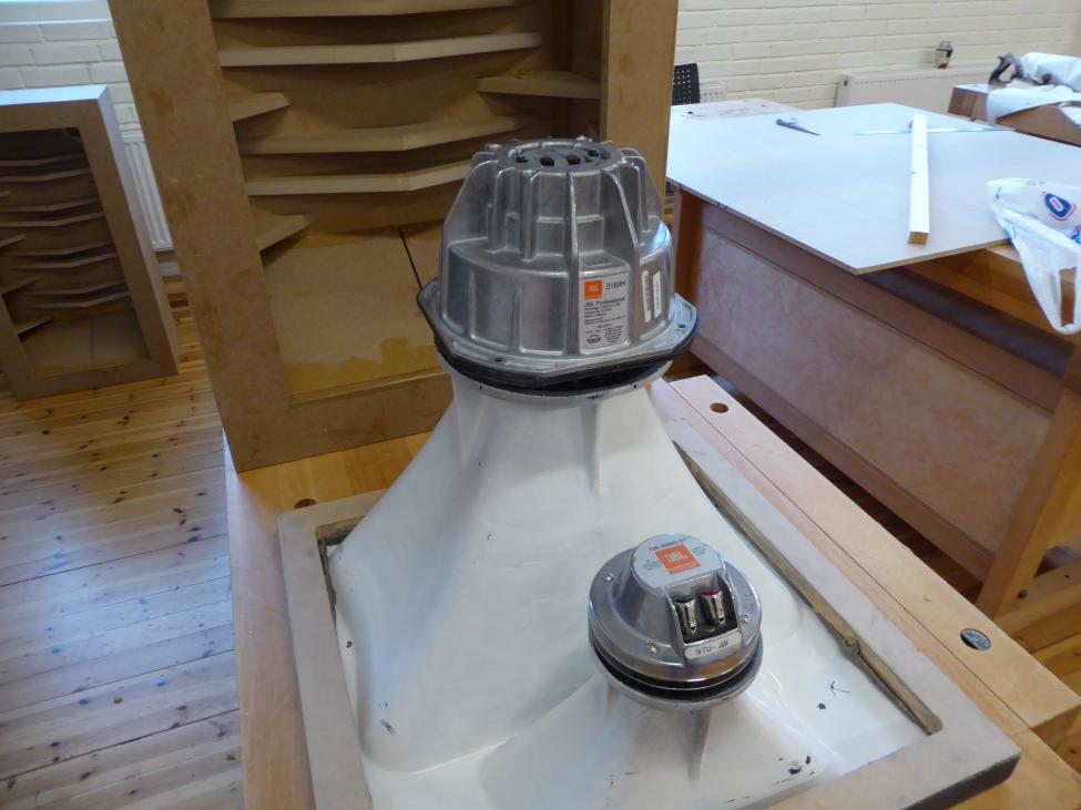

    Dette blir den siste store riggen jeg kommer til å lage og derfor er det riktig å gjøre så mye som mulig riktig som mulig. Grevlingen og ego har drodlet litt rundt dette ei stund og som alltid, så tar dette mer og mer av etter som tida får jobbe mot meg. I skrivende stund ser det ut som at systemet kommer til å bli treveis og selvfølgelig aktivt og selvfølgelig DSP-et. Fireveis om teorien ikke helt strekker til. Noen løsninger er allerede testet med relativt lovende resultat og disse parametrene er satt.

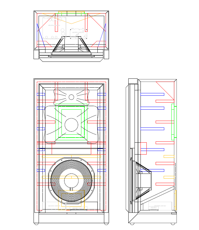

    Veggbassene blir beholdt som de er, mellombassløsningen blir en achtmalzwölf i en tutløsning og resten oppover blir dekket av et svææært konisk horn på hver side. Og kanskje noe luftig over dette….

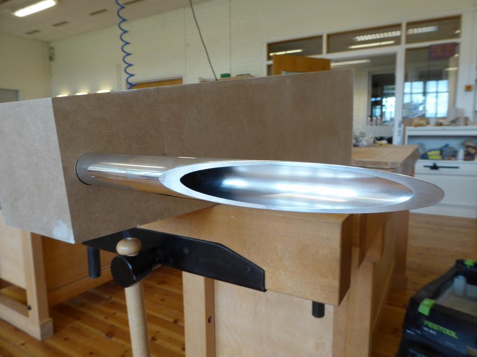

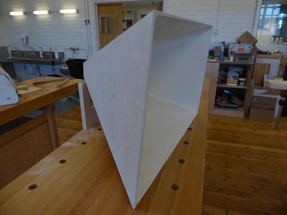

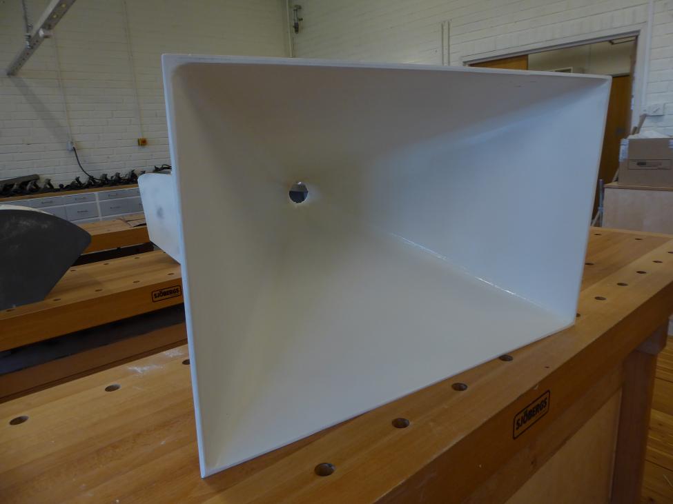

    Konsinga handler nå om mellombasskassene som jeg skal lagge alle kaloriene i for å gjøre så resonansdøde jeg bare greier. Driverne kommer, som de i veggen, ifra Eighteen i Italia.

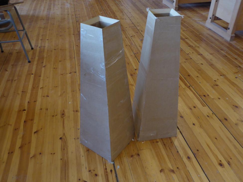

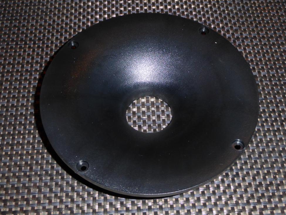

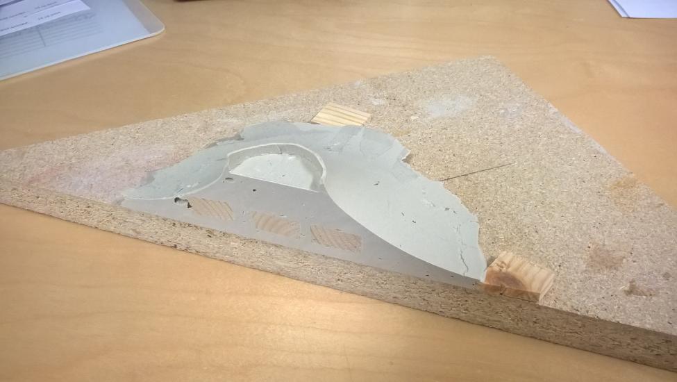

    Jeg har vider gjort en liten produksjonstest av en helt vilkårlig konisk tut uten halsløsning. Dette er forholdsvis enkle saker. Halsadapteret er det ikke, men her har vi en luring på laget som er i stand til å gjøre matematikken levende.

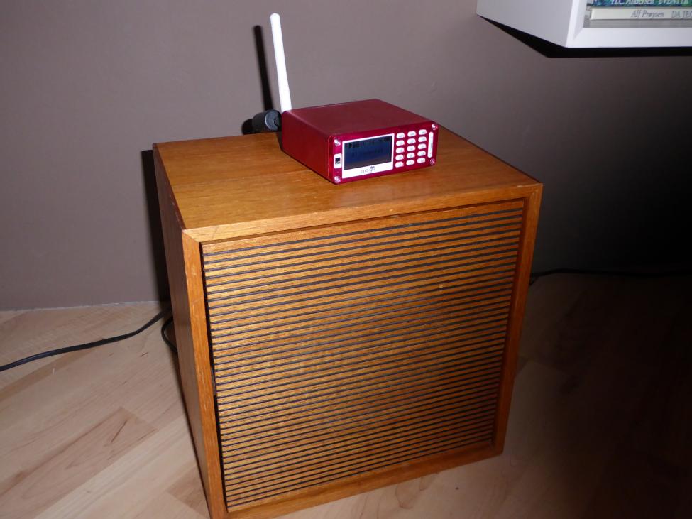

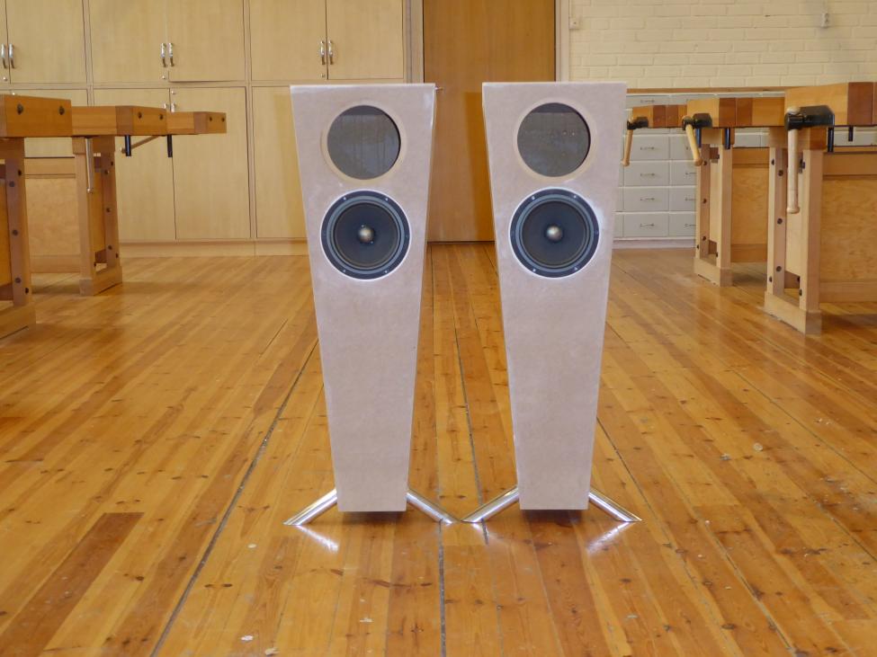

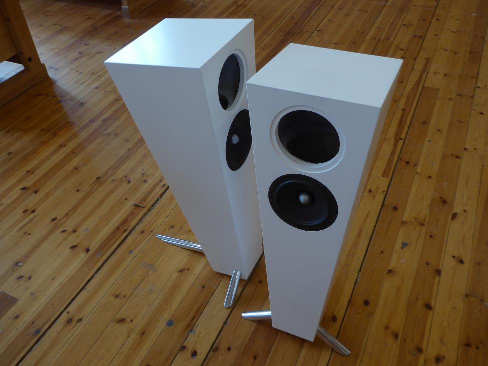

    Skråingene
    Dette er et forsøk på å gjøre noe helt utenfor boksen. Helt imot strømmen og helt imot sunn fornuft. Et forsøk på å skape noe som skolen kunne ta videre. For å få denne til å låte, tror jeg mannen med tryllestaven har måttet rive seg skikkelig i håret. Bred kabinettbredde oppe og sylsmal nede jobber rakt i motsatt retning av hva men egentlig vil se hvis man ønsker at kabinettet skal være en kobler mellom kasse og golv. Denne har ferdig filtrering liggende og greiene spiller faktisk godt. Men dette har gått på bekostning av følsomhet når voicingen skulle gjøres.
    Alt i alt, så har dette konseptet fått så pass bra respons på utseende og etterspørselen har vært så pass seriøs at det får leve videre i beste velgående. I dag bruker jeg Monacor diskant og guide men i versjoner to come, blir antakelig guiden innfrest i baffelen og jeg kommer kanskje til å velge en annen driver. Rådslaging over en flaske øl eller to samt litt saltmat skal gjennomføres etter sluttlytting.

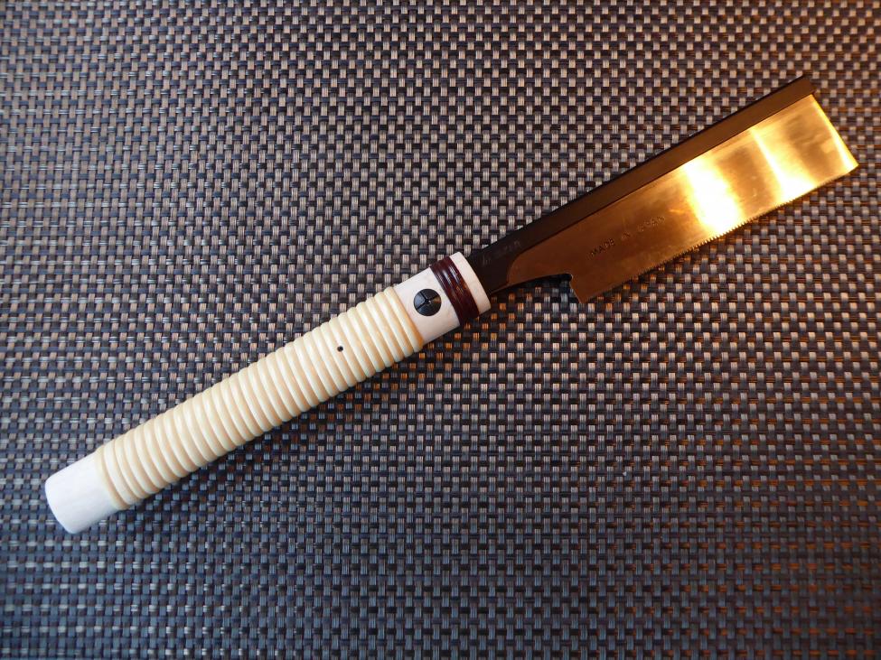

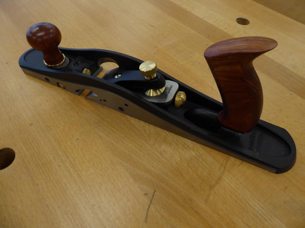

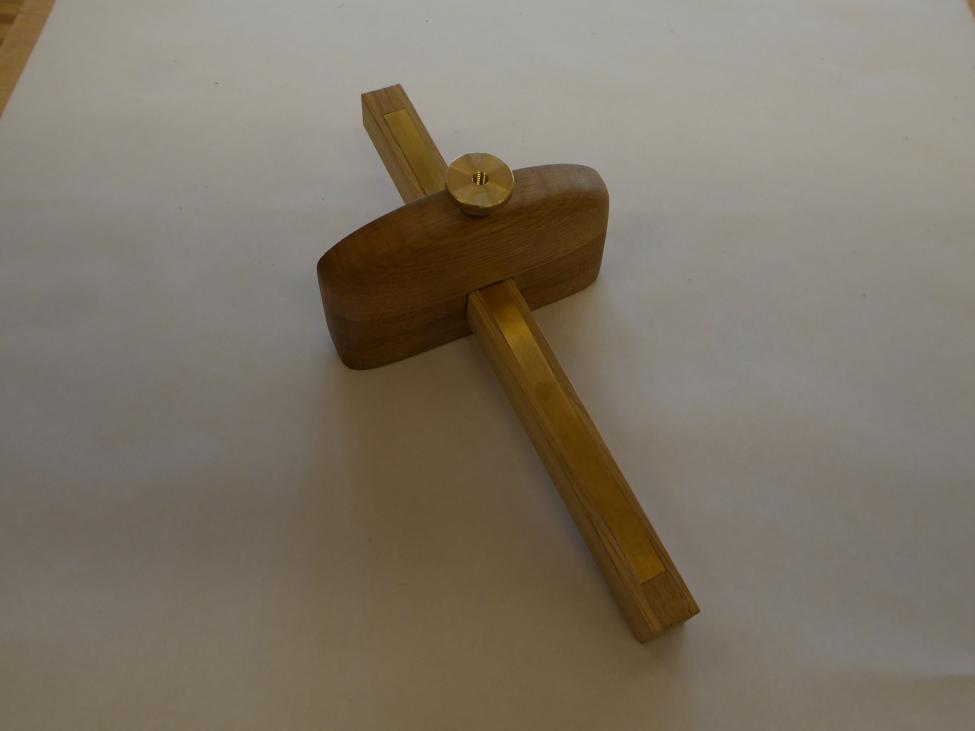

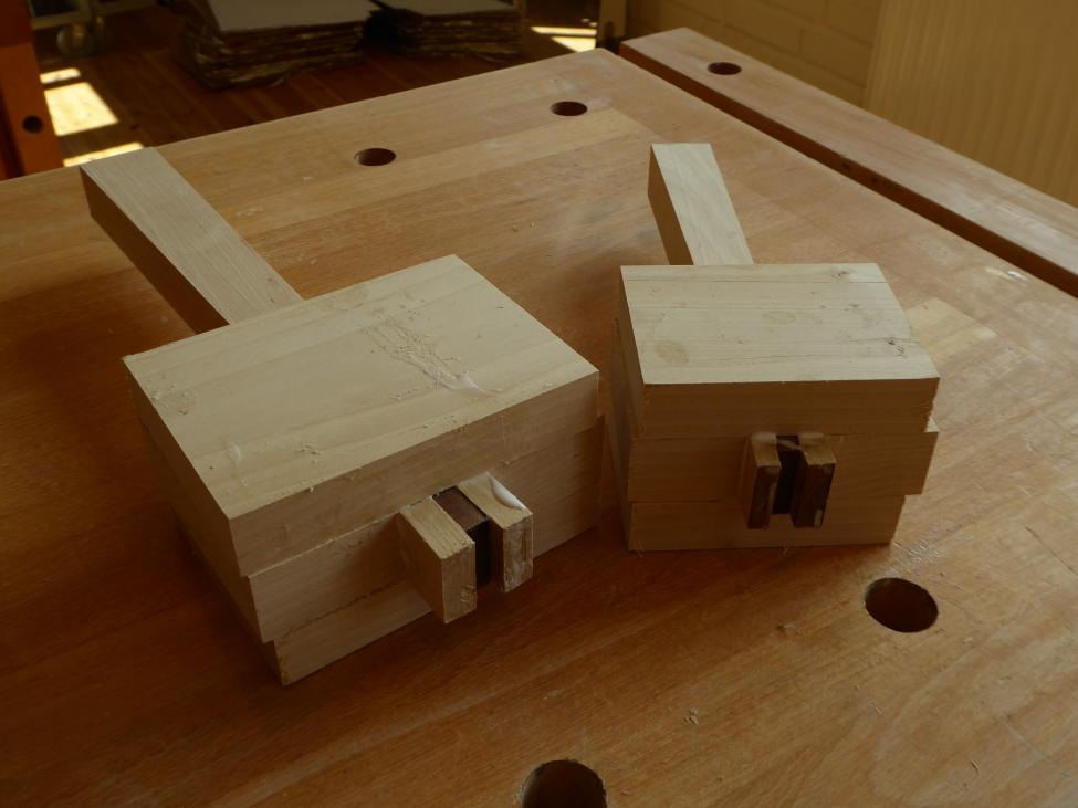

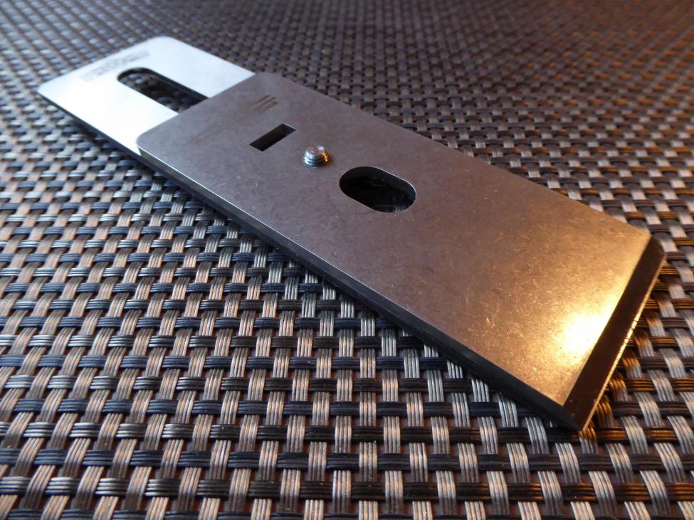

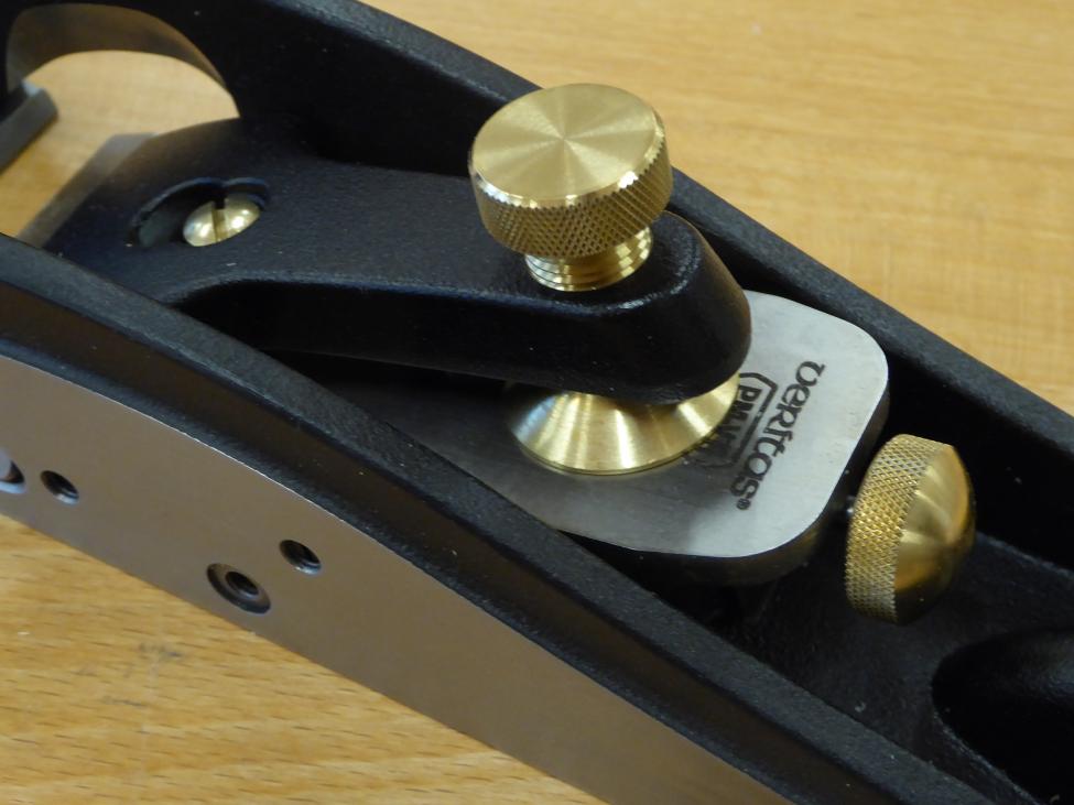

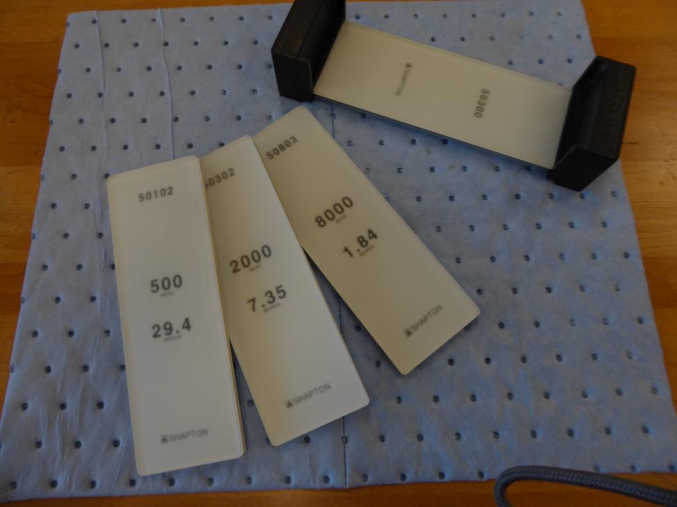

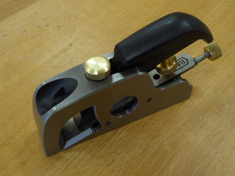

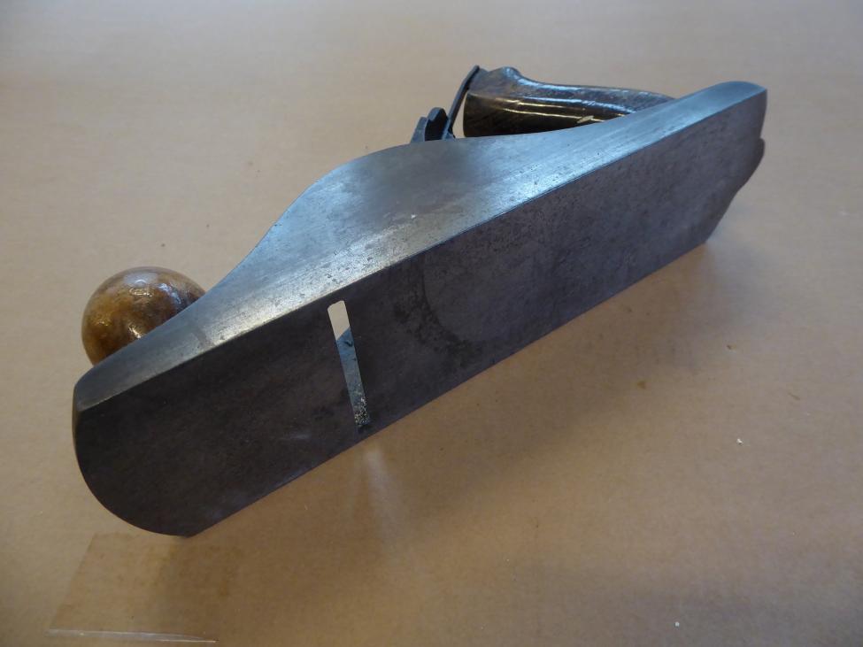

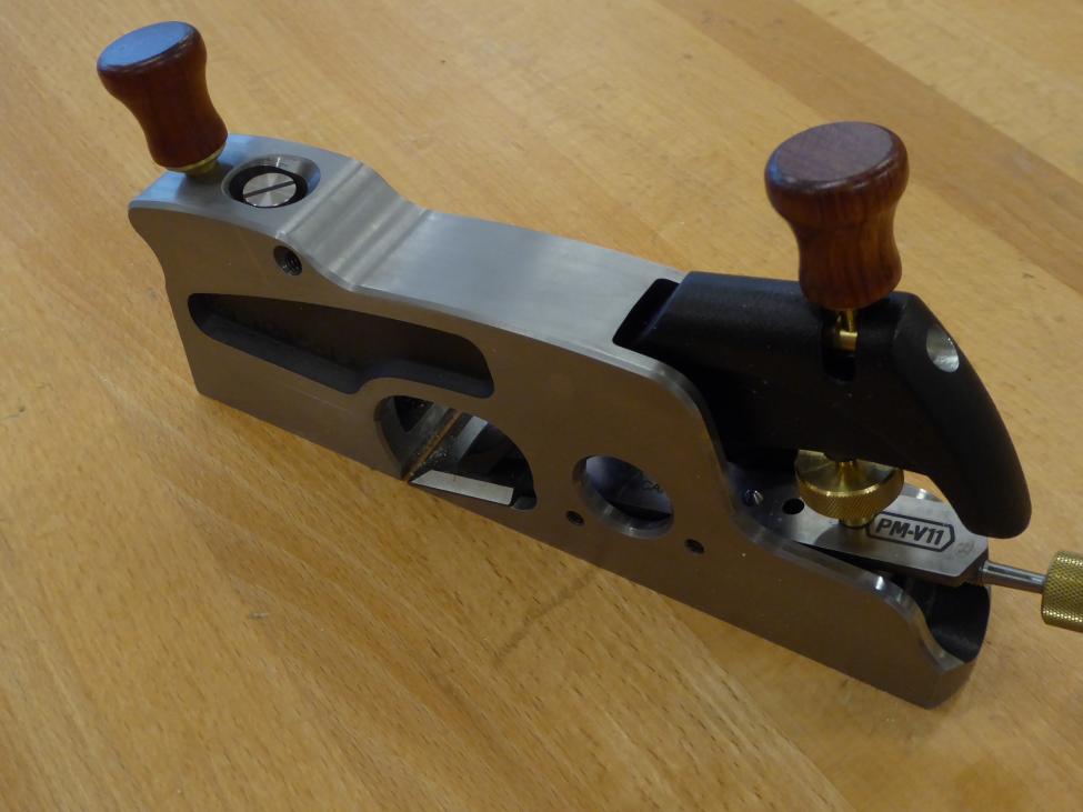

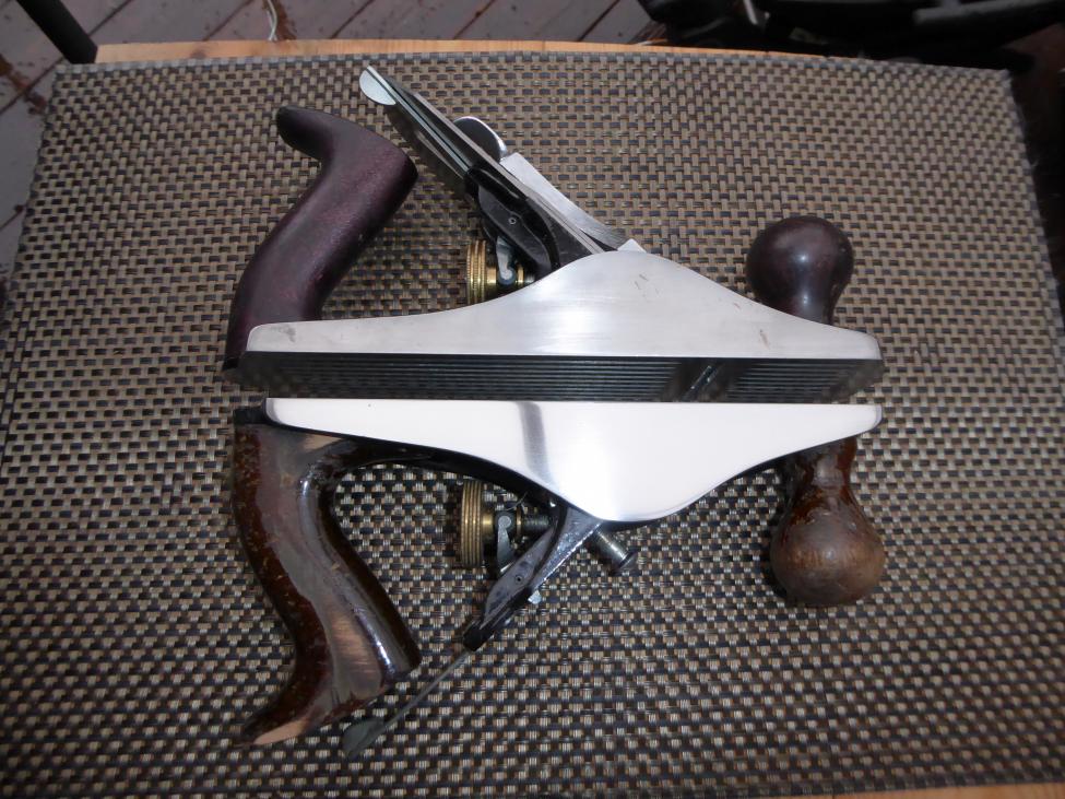

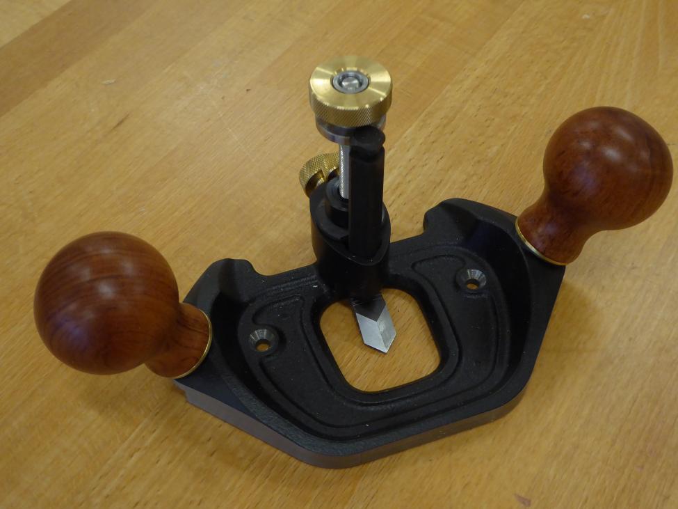

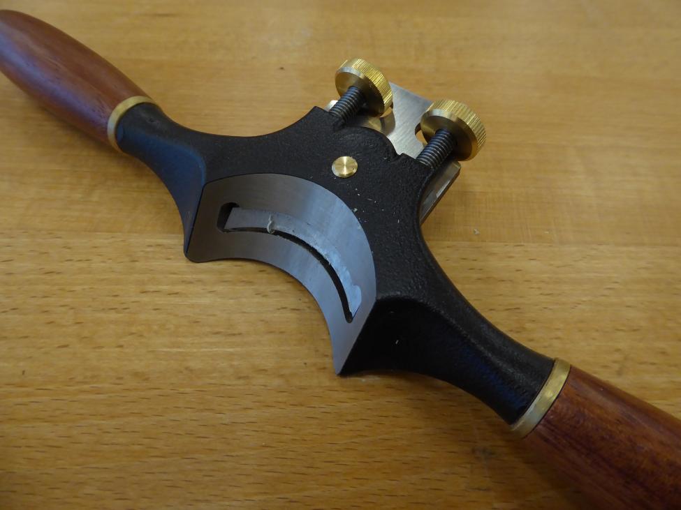

    Tidligere i år bestemte jeg meg for at, om jeg skulle bygge opp et skikkelig verktøyskap, ikke kunne satse på å handle inn brukt og pimpe disse. Høvler er det små forskjeller på – litt på tykkelse, litt på innstillingsmåter og litt på tenner og klaffer. Stanleys høvler som bygger på Bedrock-serien er malen for de fleste som har hatt suksess på kopiering. Forbedringer på tenner og klaffer gir de største utslagene. Verktøyvibrasjoner er den største fienden så nye stål/klaffer rund baut ble fixen for dette.
    Det stod mellom flere merker da jeg skulle velge tappjern og høvler. Lie-Nielsen, Stanley og mange flere var inne i bildet men valget falt på engelske Ashley Iles’ tappjern og Veritas høvler og diverse. Shapton sine slipesteiner er etter min mening de som best møter mine behov, så disse ble valgt.
    Lie-Nielsen kopierer stort sett Stanleys løsninger og forbedrer disse med høy bling-faktor mens Veritas tar det hele fra starten av og helt ut. Prisen er stort sett den samme, så når alle fakta var på bordet, var egentlig ikke valget spesielt vanskelig.
    Årets verktøy-bonanza tok sine ressurser, men jeg er meget fornøyd med å være der jeg er i dag.

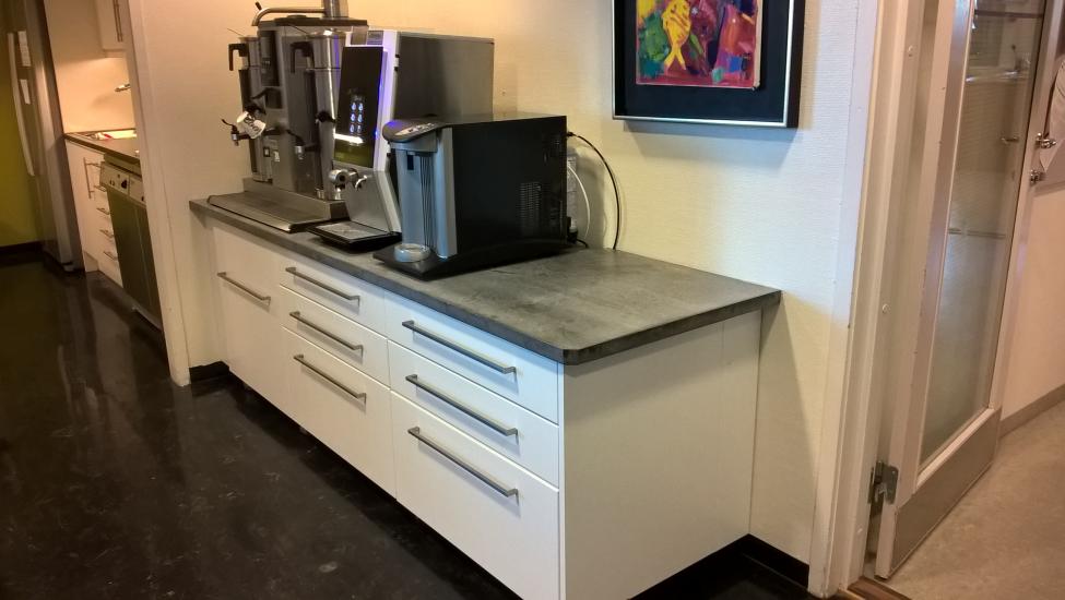

    Kjøkkenet til yndlingsjenta
    Dette er antakelig det tiende kjøkkenet jeg lager men mye har skjedd siden det første. Få av de elementene jeg brukte i det første, kan jeg finne igjen i dette. Nye skuffebeslag og hengsler. Andre sammensetningsmetoder og ikke minst, vanskelige ønsker fra denne kunden. Dette kjøkkenet skulle være uten håndtak, noe som skapte noen utfordringer jeg ikke hadde tenkt over på forhånd. Linjer som skuffene skaper, skulle plutselig tas opp i dørene. Nye utfordringer.
