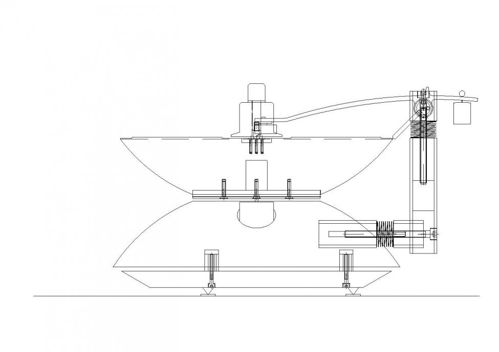

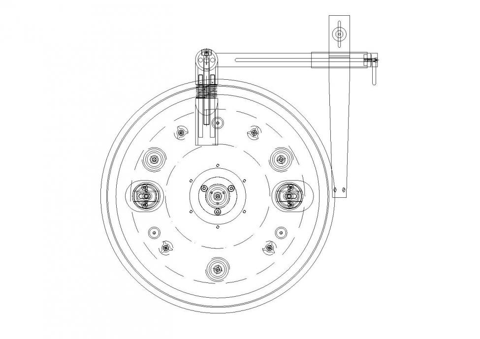

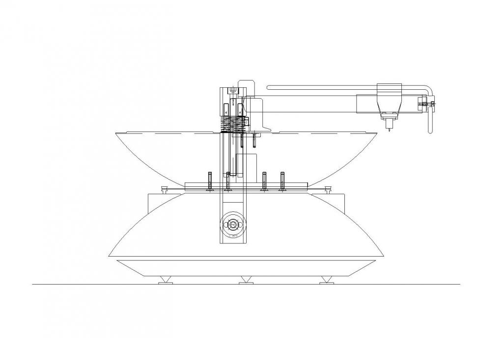

    Ikke helt sikker på om jeg forstår tegningen? Du får komme å besøke meg på jobben så du får snakket med Platespillertore. Mulig jeg også henger meg på. Det er kanskje enklere med magnetisme enn luft?
    Platespillarane II
    Når vi først snakker om platespillere, så er dette en idéskisse fra noen år tilbake.
    Magnetlagret med tangentialarm og powered by to Maxon-motorer.
    Vis vedlegget 364262
    Vis vedlegget 364263
    Vis vedlegget 364264
    Kanskje er dette et prosjekt for oss Gutta På Jobben, Vidar?

    Mange tanker ligger i denne spilleren men dette er kun en idéskisse. Tenkte på magnet-thrusting av senterspindel. Har du noen matematikere som kan simulere støy i senterlagring med stor diameter kontra liten? Om luftlagring er ønsket her, er det ingenting i veien for å forsøke dette.
    Standard radialarm eller tangentiell ditto kan være opp til den enkeltes ønsker.

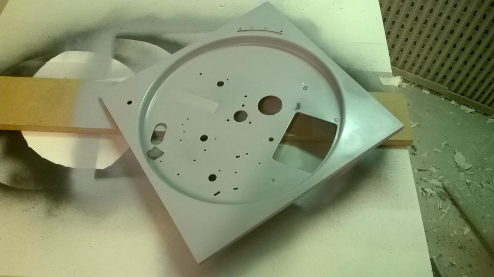

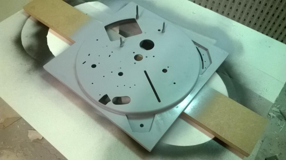

    Nå er chassiet ferdigsparklet, grunnet to ganger med påfyll innimellom og sortlakkert en siste gang før Nextel-påføring.
    Utsiden av rundingen på chassiet får en runde med pålimt resonansdempning og det samme tipper jeg skjer inni rundingen også.
    Her vil jeg imidlertid tenke litt over saken, og kanskje ender jeg opp med å lime noe annet for å dempe ringingen. Er litt redd for å "døde" chassiet for mye.
    Chassiet blir festet til plinthet med fire m-skruer som kanskje sitter i en silikonfestet bøssing.

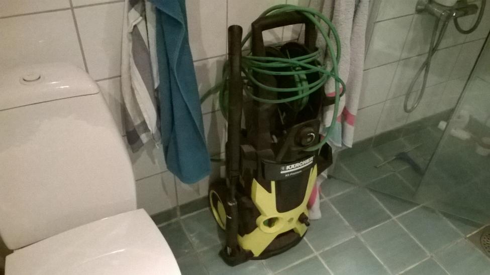

    Wille Willy;
    Her er synderen - alle spekulasjoners mor
    BB
