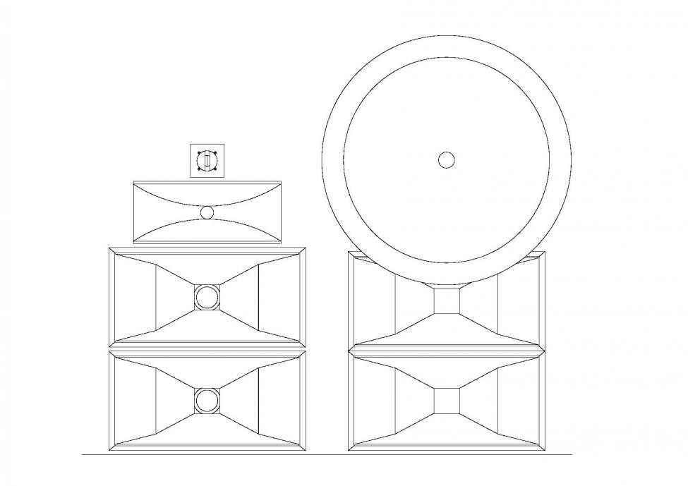

    Slik blir det og slik kunne det blitt

    Lite og nusselig den hyperbolske. Senter på hornet må jo komme minst 30cm ned i forhold til 200t.
    JoHoo
    20.02.2013
    4.243
    4.167
    Jepp. Et ekte lommehorn. Er tad horna større?

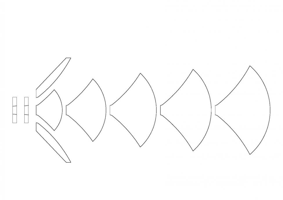

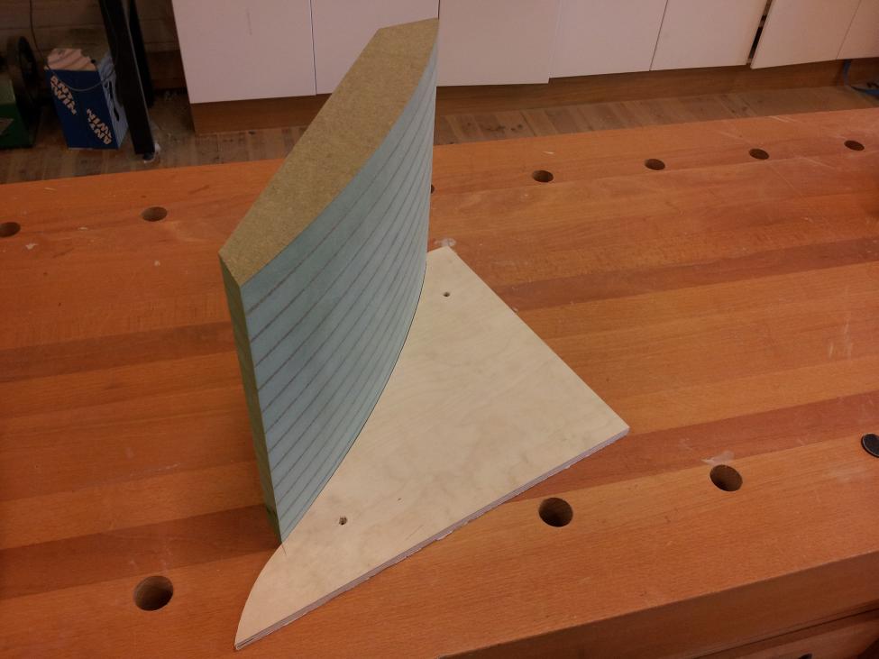

    Her er delene som inngår i hele bygget
    Når jeg lager disse på denne måten, åpner jeg også en konto for betydelig muskelslit.
    Iom at dette er et "forsøksprosjekt", mest for å få en viss teknisk og praktisk oversikt og der jeg har lagt litt tidspress på meg selv for en gangs skyld, lages disse i MDF og kommer til å få en malt overfate - kanskje slår jeg hull i en Nextel-boks og bruker Suede-coatingen til dette bygget.
    Etterhvert når CNC-en er operativ og operatøren også er operativ, kommer det nok mer "forfinede saker" i forskjellig treverk.

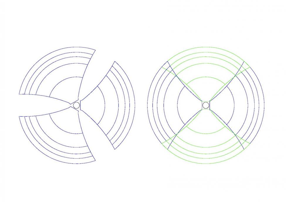

    Hadde plutselig litt tid til egenutvikling, og hva er da bedre enn å dra på jobben og utvikle seg.
    Prøver med dette prosjektet å lage en kortvei inn til et flott høyttalerbygge som kan ende opp i et brukandes system som kanskje kan lages i kompositt, betong eller aller helst en kombinasjon av dette etterhvert - vi får se....
    Her er i affal noen bilder fra et progressivt miljø - vingene er ferdige til overflatebehandling og nå skal de runde luringene til pers. Meningen er å behandle horna med en eller annen farge eller kanskje en kombo av to - MDF er derfor det klare valget videre - billig og lett å skape god finish på.
    Relativt mange deler - tjue i antallet - skal snakke samme språket, dvs at de skal limes sammen til fire deler. Derfor det er det viktig å legge ned litt tenkearbeide og detaljbearbeiding i manene som inngår. Rekkefølgen av tilvirkningen er også viktig - litt snaskens......

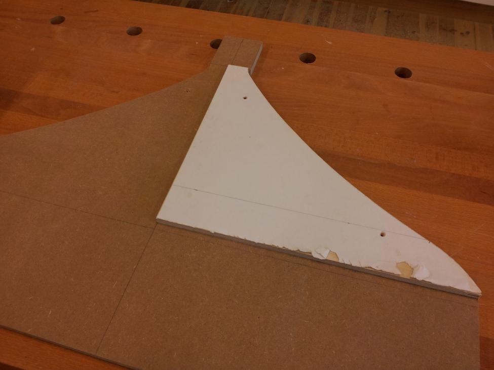

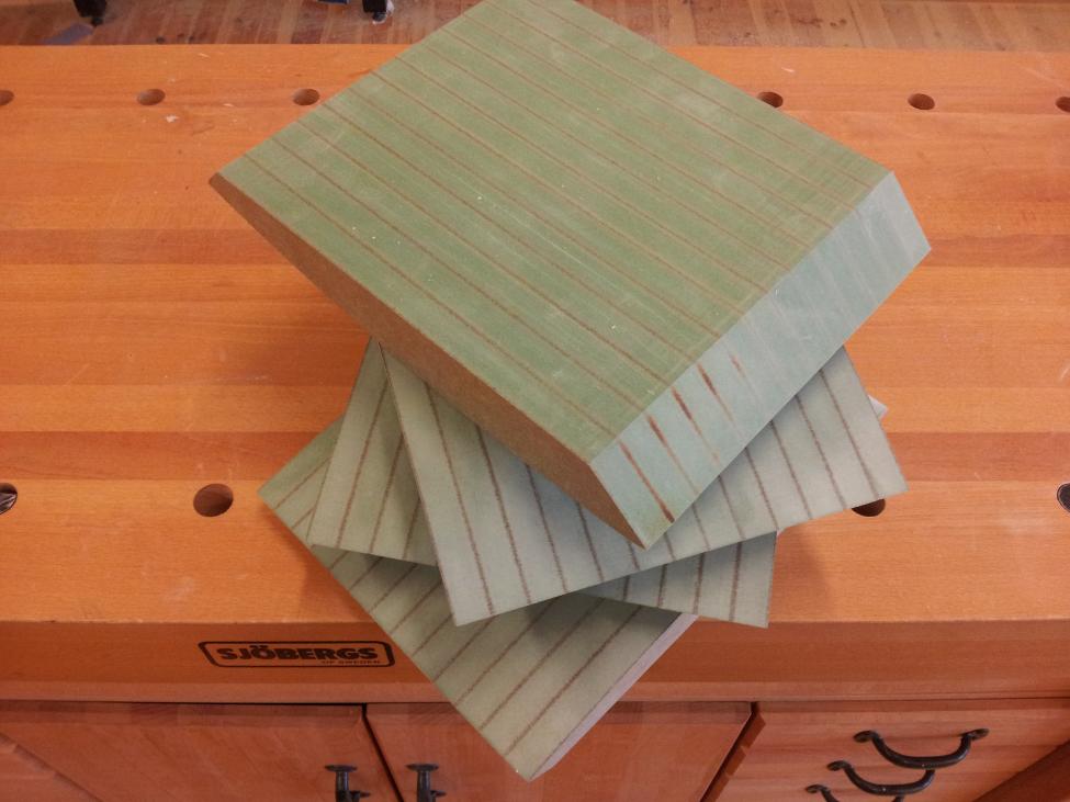

    Litt bildepåfyll
    Litt spising og så errre på´n igjen - dette går ganske kjapt.

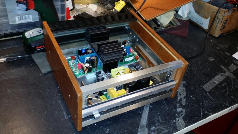

    Og skulle du ha lyst til å prøve en tad klone så kan du få låne et par, pluss drivere...

    Tad 4001 eller tad 4002
    bare meld meg når lysten melder seg8)

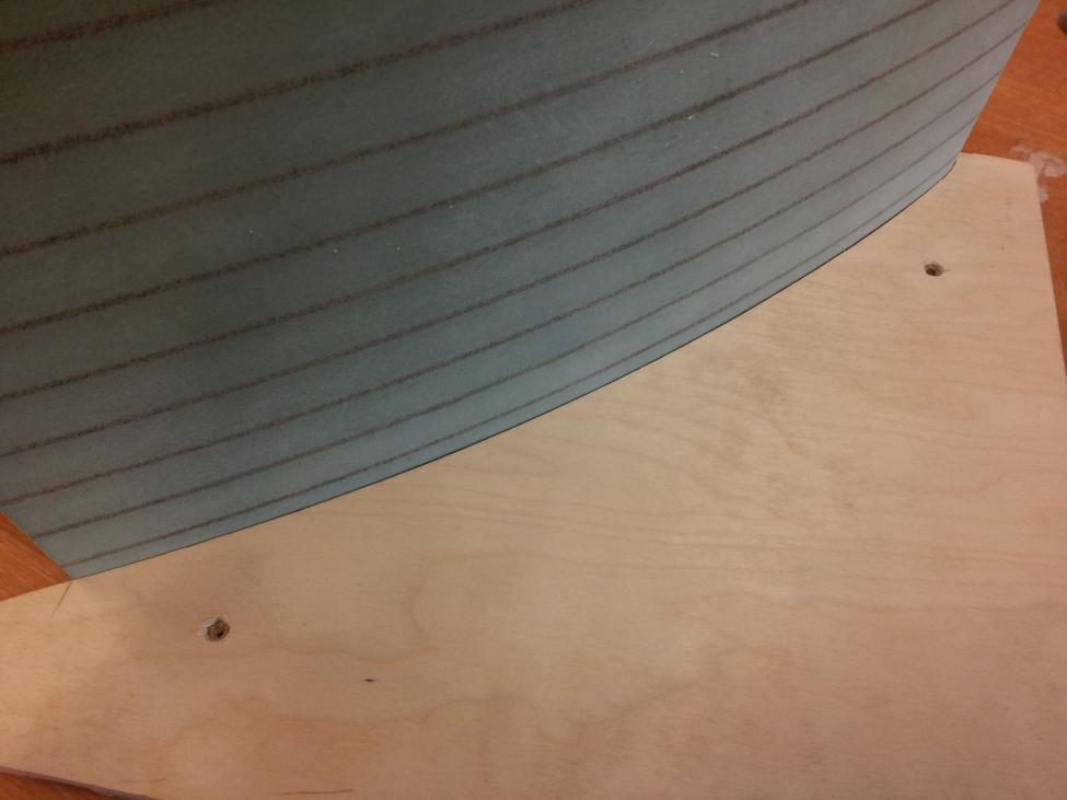

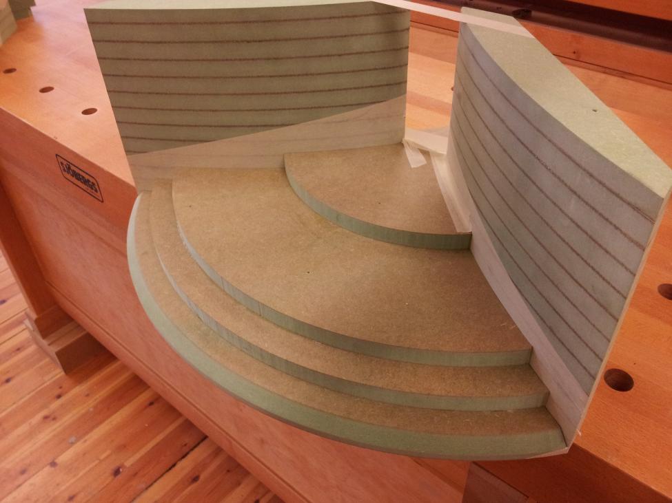

    Smart! Trodde du skulle frese og pusse.
    Hvor tykt tror du det er mulig å legge dette? Hefter det på hva som helst?

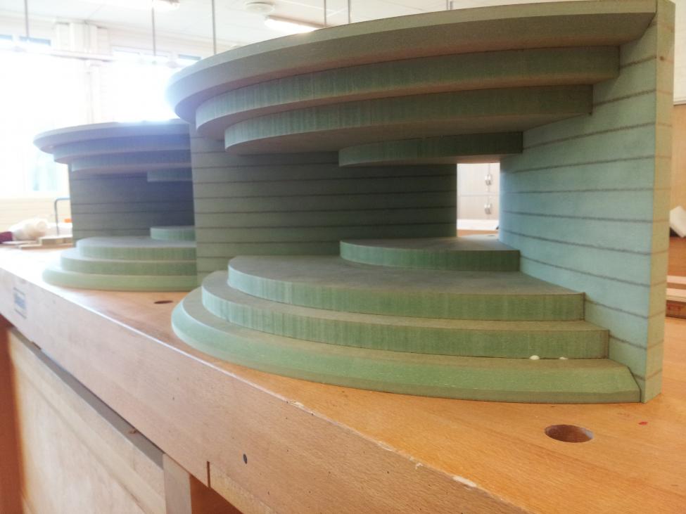

    Jeg forstår ikke. Hvorfor lages ikke de horisontale som de vertikale? Fortell, er du snill.

    tenk deg en flyvinge med skarp avslutning på kanten
    ville du vært ombord der?:rolleyes:

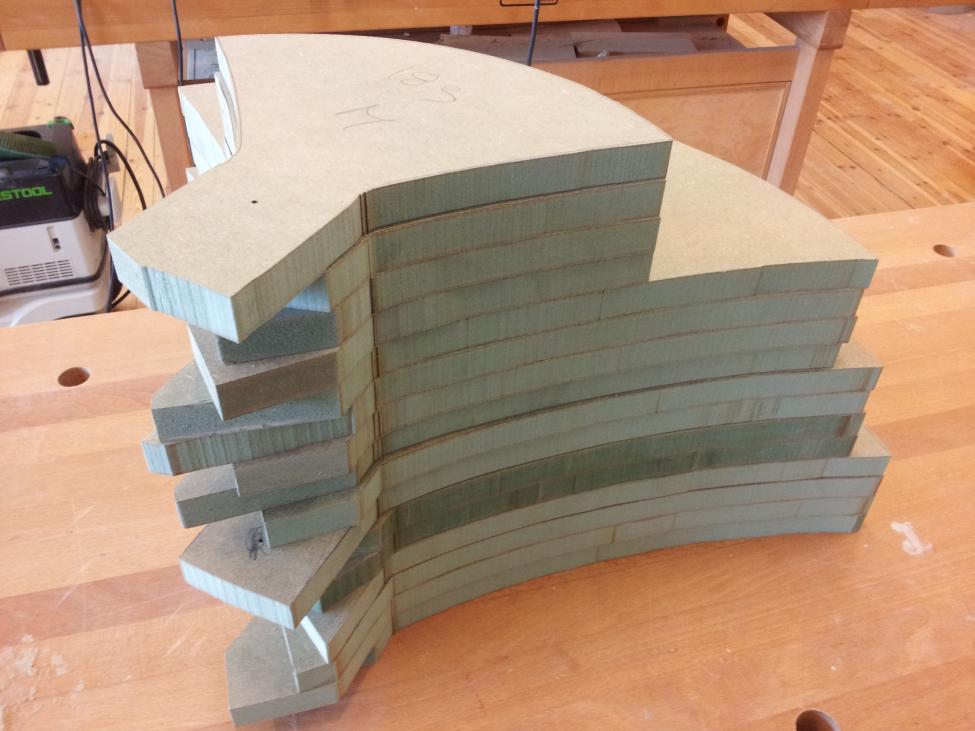

    Hva om du lagde delene til under/overdelen med som en diger tallerken og la den på en provisorisk dreieplate.
    Med en mal med slipepapir på så kunne man tatt hele tallerkenen i en operasjon og deretter sage ut segmenter?
    NB! Vi har sprøytesparkel på sprayboks :)
    Hornlyd
    Musikkglad
    01.04.2005
    20.696
    12.665
    Eller hva med å lage alle delene i 6 mm MDF, da vil den sparklede overgangen bli enda mer nøyaktig?

    Til å bygge høyder, bruker jeg glassfibersparkel, og som du kanskje ser, så legger jeg inn trebiter, både for å spare på gugga, men også for å armere/ta bort spenninger i støpen. Vær bare obs på at det å legge så tykke lag tokomponent, isolerer den varmen som oppstår under herdeprosessen. Gjør derfor ikke dette ute i stekende sol – da skjer herdeprosessen for hurtig og det oppstår svære spenninger som kan føre til delaminering.
    I dag var kjernetemperaturen sikkert oppimot femti grader C – i sola hadde den uproblematisk blitt det dobbelte.
    Dette hefter nestenpå hva som helst bortsett fra fete materialer som malerteip, PVC eller liknende. På treverk er det ingen problemer – pass bare på å prime materialet med et tynt lag slik at du ser at løseren i gugga fukter – etter det er det bare å dynge på.
    Om materialene er ”gamle”, kan det lønne seg å rubbe overflaten med et eller annet grovt.
    RoDa;
    Sidene er i grunnen enlke – der kuver flatene bare en vei.
    Om jeg skulle ha brukt den samme metoden, på puppene, som har dobbeltkuving, måtte jeg ha laget delene kileformet for å få til en vifteform. Dette er ganske smart og har en flott dekorativ virkning om man leker med heltre – dette er finesneckeri av ypperste klasse og absolutt verdt å gjøre en vakker dag. Minimalt med etterarbeide blir det også iom at det kun er toppene som skal jamnes ned til midt på kilene.
    Grunnen til at jeg bygger puppene opp med skiver har to årsaker. For det første ønsket jeg å effektivisere produksjonen av emnene – det har jeg greid iom at alle disse delene er gjort med samme mal. Med et felles referansepunkt – der du kan se skruen er plassert – er det superenkelt å lime sammen delene som ikke sklir innbydes i alle himmelretninger.
    Den andre fordelen er at dette punktet blir senter for avskraperen som jeg kanskje får vist i bruk i morgen. Du skjønner det da.

    Ei sånn dreieplate hadde ikke blitt mye provisorisk om man skulle fått av det man trengte – kunne kanskje laget et Smith-horn på måten din men dette, ikke. Sliping hadde heller ikke vært en god løsning – heller en fres langs en rail og sakteroterende disk.
    Med denne munningsåpningen får man bare inn tre emner per sirkel – én må likevel lages for seg.
    Sparklet ditt har jeg greid å grine meg til tidligere og denne gangen skal det garantert til pers – gleder meg til å slipe i det.
    Ikke mere nøyaktig med 6 mm, men over tre ganger så mange lag – synes det var nok med tjue deler til diskene og ikke over seksti. Problemet er bla å få press ytterst i sirkelen – lite støtte vil overføres fra den øverste plata ned til ytterst på de under. Seks mm flekser en god del.
