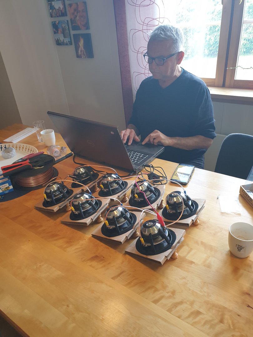

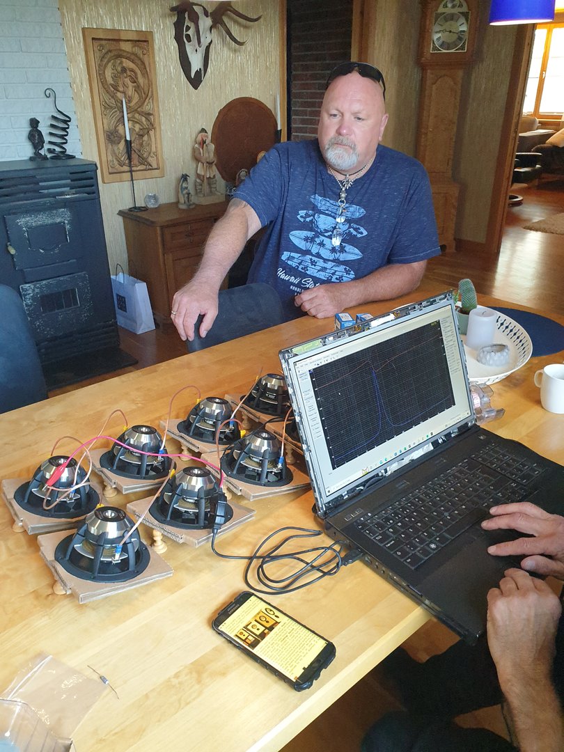

    Joda, passerer man Kolbu er det fristende og invitere seg til besøk, som startet på kjøkkenet hvor den første timen gikk med i form av "spontan besiktigelse" av eget mekket kjøkken samt det meste av husets øvrige interiør. La meg først erklære at jeg kjenner finsnekkere helt opp i klasse interiørsnekkere og som lager det flotteste treinteriør i båter så man kan tro de er født i en høvelbenk og har vært der siden. Men, hvor man altså i et hus på Kolbu på en søndag hører seg selv erklære har ikke sett maken til trearbeid i hele mitt liv for hundrede gang eller noe sånt. De råflotte høyttaler kreasjoner vi har sett fra dette sted stiller nesten i skyggen i forhold til selve hus-interiøret Øivind har designet/laget - sier det litt? Måtte bare nevne det - aldri før blitt så grenseløst imponert over hva som kan lages for hånd.
    Bendit - om jeg hørte de? 🔊
    Overhodet ikke! De høres nemlig ikke! Kommer bare musikk ut av de på en måte så jeg innrømmer å ikke huske å ha hørt så god lyd - noen gang!
    OK; 12 eller 24 stk. 15-tommere hadde sikkert spilt mer bass, kanskje litt bedre også - utenom det - Bendit gruser alt annet jeg har hørt av høyttaler konstruksjoner/ferdig snakket!
    De som måtte mene jeg overdriver her, må ha sett Jesus eller fått i meg noe sterkt!? Neida, bare har sett makaløs "tre-kunst" og hørt lyd jeg ikke kan huske å ha hørt maken til - ta turen til Kolbu den som måtte syntes jeg overdriver. Og da har jeg ikke en gang nevnt "Coran-smykkene" som stod i annen etasje - "design-håndverks-smykker" av noen høyttalere som jeg ikke en gang gidder forsøke å forklare hvilket inntrykk de gav...

    Koselig med besøk MusicBear 😃, og samtidig kult å oppleve entusiasmen din vdr mine egne snekkerier og de prosjektene som Willy og jeg har kokt sammen de siste 10 årene.
    Bendit's spiller allerede på det fjerde året sitt her i stua og de bare fortsetter å imponere oss, samt de som kommer innom for en lytt🎵🎶😊. - Tyder jo på at det er verdt all den innsatsen vi har lagt ned i dem💪
