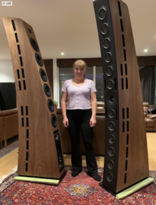

Line source Satori TX «Moelva»
  • Kalle Klovn
    15.09.2009
    4.091
    4.284
    Sandnes
    Grenseløst basstårn og separat linjekilde er ikke designmålet her, men en kompakt, aktiv slank 3 veis med mange ingredienser. Har selv separate enheter, men det er ikke et" must".
    Ja, dette blir et lekkert design og jeg skjønner at basstårn ikke er en del av miksen her. Dette er bare tanker om designvalg og kost/nytte vurderinger. Ingen form for kritikk. Det er jo et snev av Bang Olufsen over dette, med kvalitetsdrivere, aktiv deling og elegant formgivning. Det jeg tenker på er at dere har en overkapasitet i området 100-1000 hz (som egentlig er hyggelig å ha tilgjengelig) grunnet valget av ‘’dyre’’ satori drivere. Gitt at dere har så «små» basser som 7’’, så kunne linjekilden blitt delt høyere i frekvens, og den ville da også i større grad har gitt en lytteposisjon som blir innenfor nærfeltsonen. Kanskje er det egentlig bare luksus da dere nå kan velge å overlappe responsen mellom wavecore’ene og Satori, hvis det fungerer best i en gitt situasjon?
