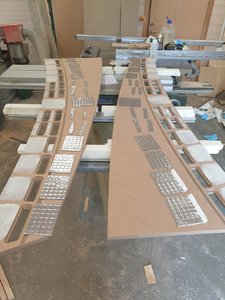

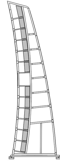

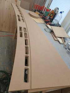

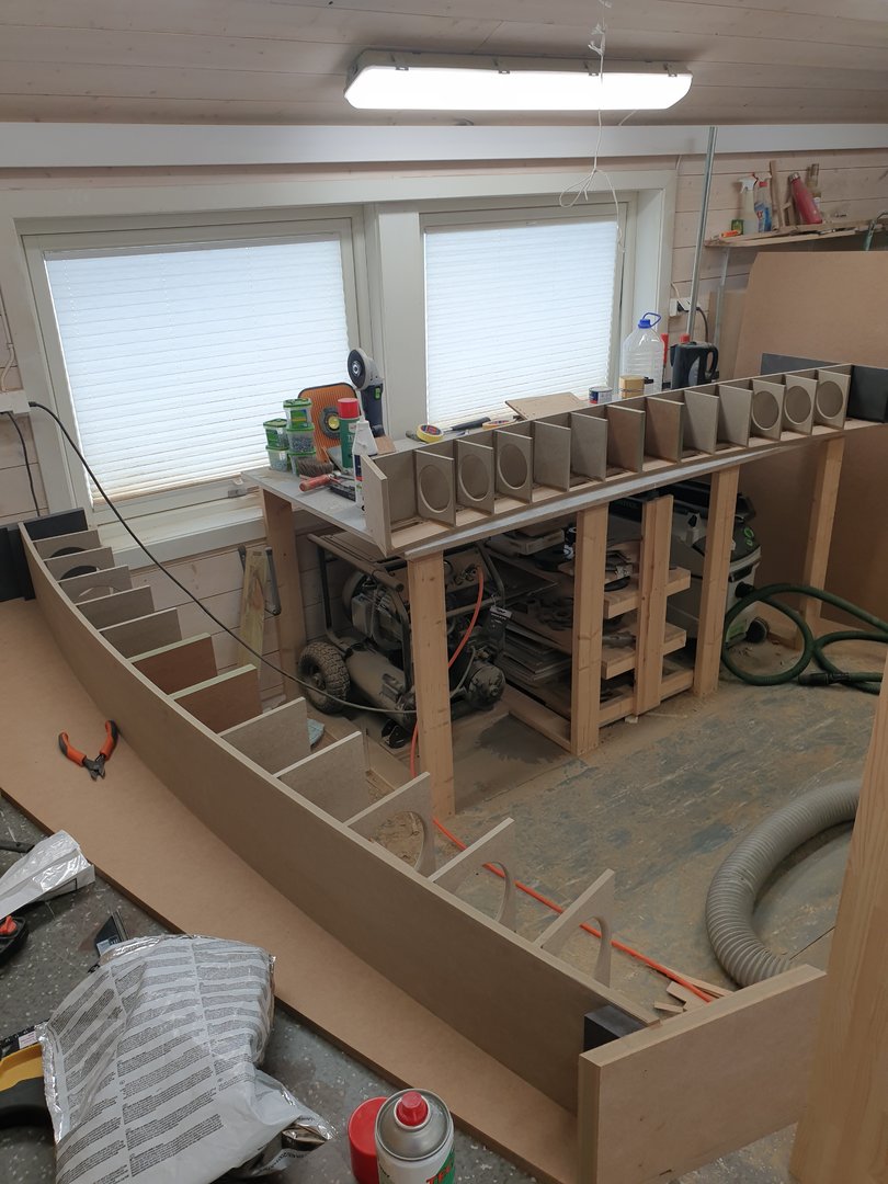

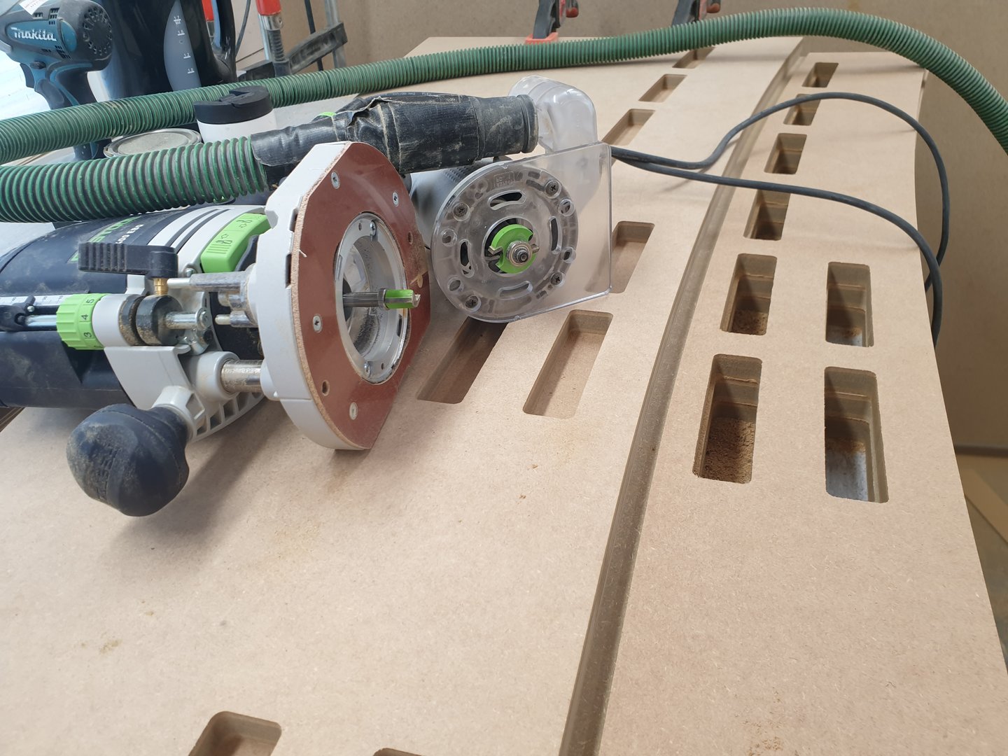

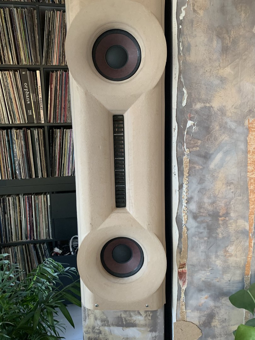

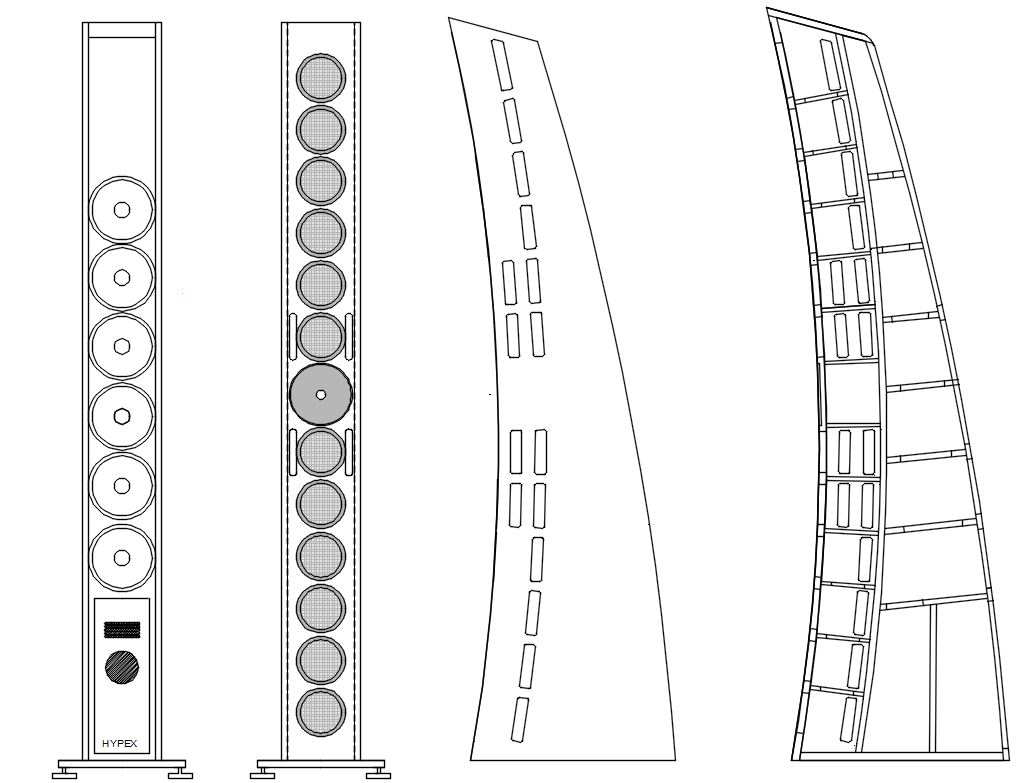

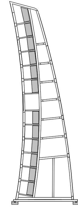

    Etter at Halair la ut et forslag til et kult Hai-Fi design, (post 1172), har tankene ruget rundt dette og forløst seg i «Moelva»- prosjektet som på noen måter blir en muskuløs lillebror til Bendit.
    Her skal ideer stjeles over en lav sko fra bl. Dutch & Dutch, Buchardt, Klang & Ton, Halair og oss selv.

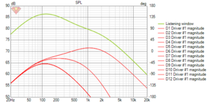

    Bestykningen blir pr side:
    - 12 stk Satori 5’’ Textreme i kardioide
    - Diskant: Satori Be m/waveguide
    - 6 stk 7’’ Wavecor subber i lukket kammer
    - Hypex 503, dvs 3-veis aktiv drift med DSP.

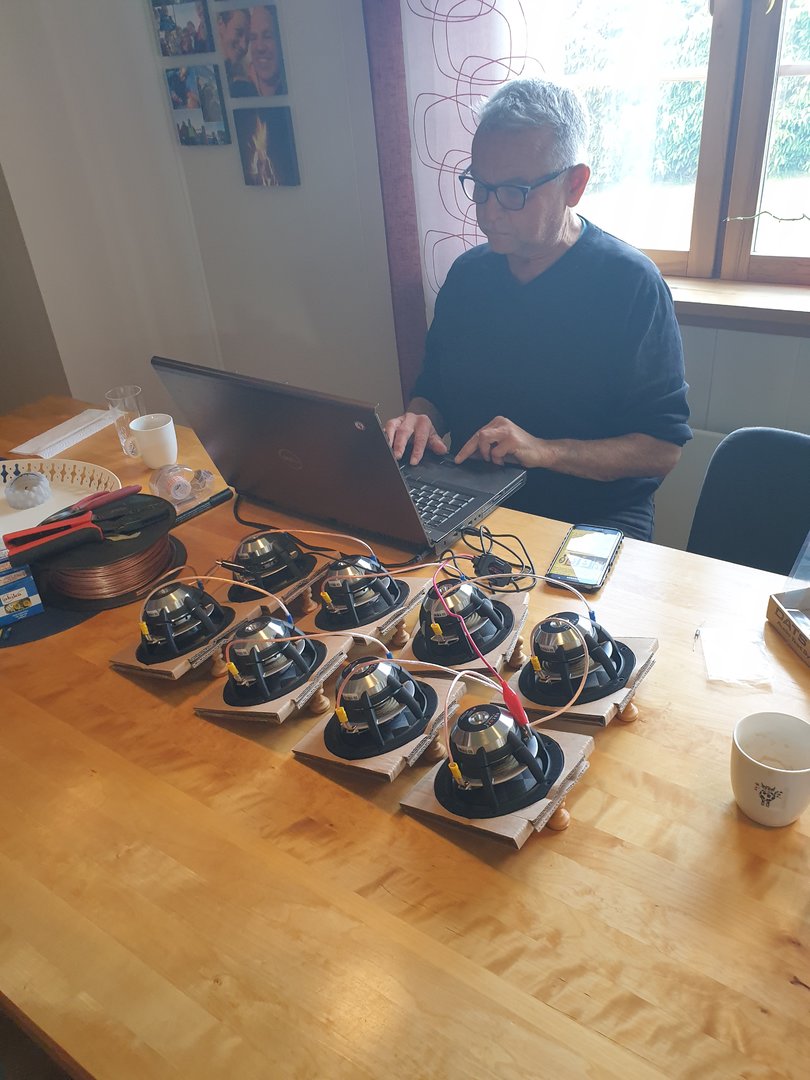

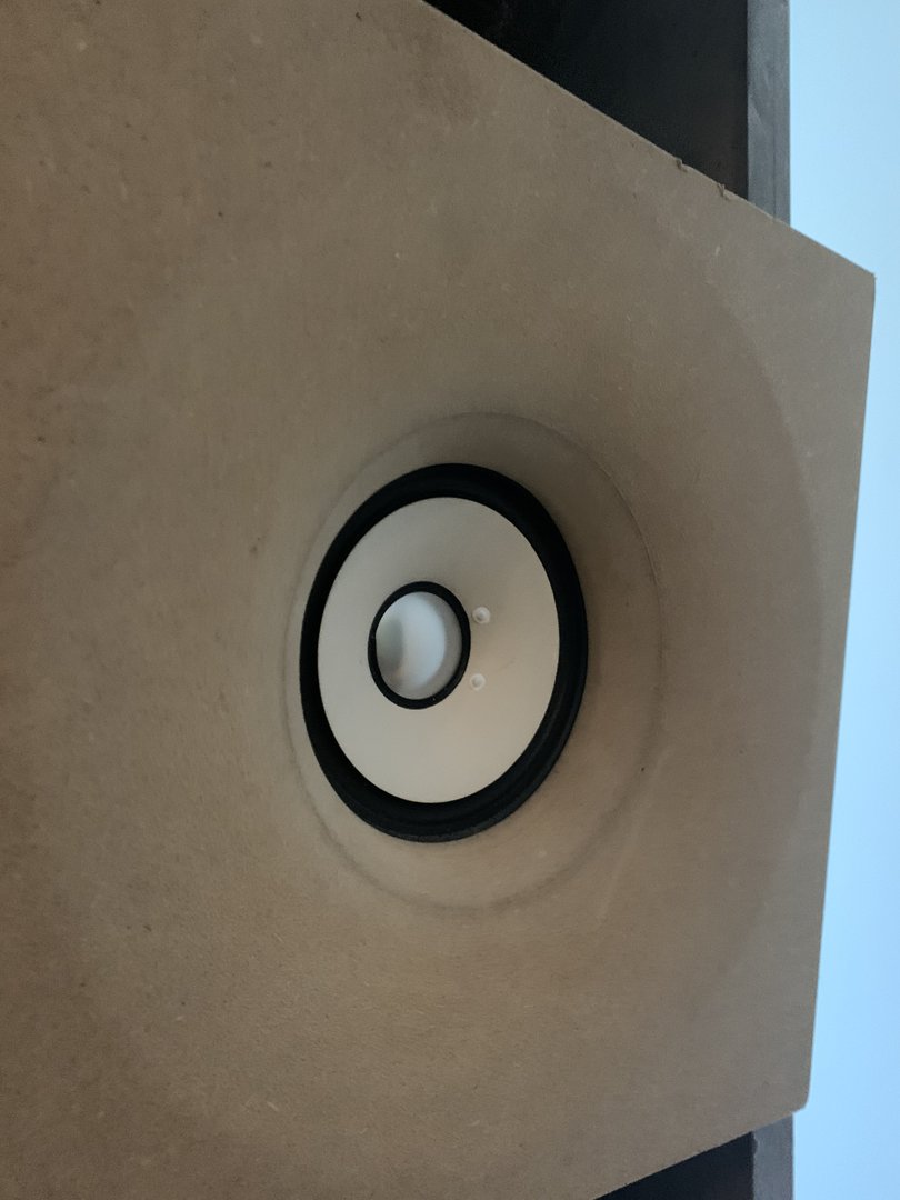

    For tester har vi laget en singel dummy med kardiode. Etter de første forsøkene med forskjellige åpninger og distanser og dempemateriale konkluderte vi med at lukket låt best. Men, det var vanskelig å gi seg på ideen og vi endte til slutt opp med et kardioide-kammer som låt svært klart og åpent i forhold til lukket kammer. Vi benytter Dacron-basert pro-matte (Mittet) som brukes i produksjon av lydfeller og plenumskammere, ca. 40 kg/m3. Tykkelsen er ikke endelig avgjort, et sted mellom 30-40mm havner vi på. Det ble en slankere, men renere bunn for 5» TX i cardiode, ikke den typiske lukkede Qtc på 0,7, men da vi deler mot sub ser vi ingen ulemper.
    Endelige delefrekvenser, steilheter og delay er ikke bestemt, vi starter med 100 og 3800 hz og måler/lytter til alt sitter på plass.

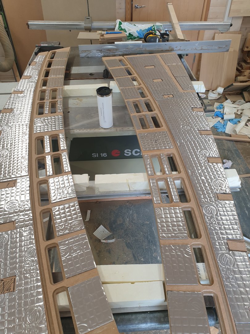

    Status pr i dag: Inselwind sliper verktøy og kalibrerer verksted-belysningen. MDF sideplater er underveis fra fresing fra "Jonny Bravo"

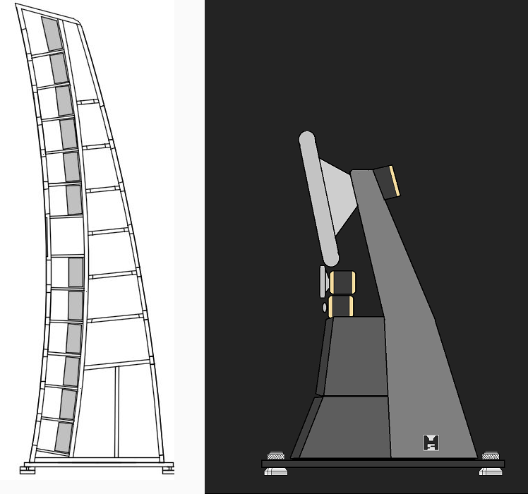

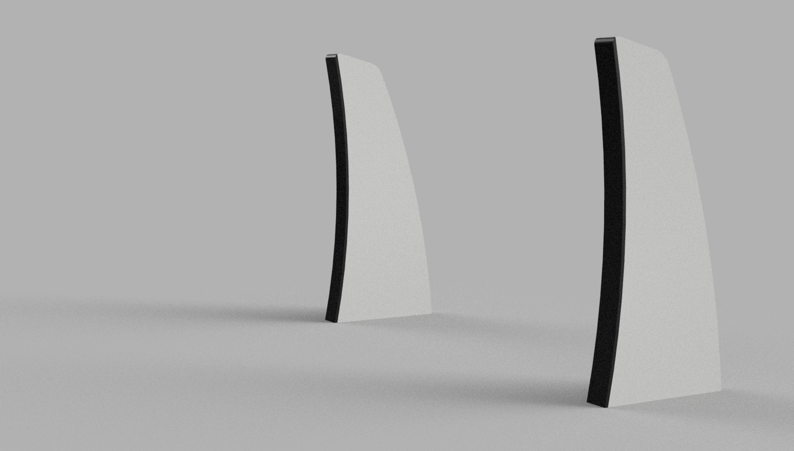

    Her er Halairs utkast fra i en linjekilde-tråd fra 2020 og vår dummy for TX:

    Kult prosjekt. Dropp føtter/utriggere så kan de bli riktig så flotte å se på også. Sett føtter under og la de «sveve» et par mm over gulvet.
    Hvordan kobles elementene? Regner med en viss serie/parallell greie.

    Setter pris på alle innspill vdr understell/føtter🦶👍..
    Mener å huske at det rustfrie understellet til Bendit's bygger ca 20 cm ut til sidene foran og 10 cm bak, og det ble veldig "vaklesikkert"..

    Hmm dere bygger alle de kule tingene som jeg tenker på , men aldri kommer lengre enn til å skrive ned på ett papir. Eller noenganger ikke dit engang.
    34.261
    34.508
    Er heller ikke glad i utriggere. Må man så må man. Når greiene er 2 m høye og 20 cm brede og tyngdepunktet 1 m over gulvet er det ikke lett å komme unna. Veldig kul sideprofil. Det finne vel formgivere her inne som kan mene noe om det er kult å bruke samme form på utriggerne.
    Bæltøft prosjekt. Formfullendt linjekildekartoide. Kinderegg.

    Vi er takknemlige for tilbakemeldingene og gode ideer. 👍
    Ja, de viktige detaljene skal på plass, stabilt, men estetisk. "Støttehjul" er nødvendig, men ikke desto mindre krevende å integrere de i designet.
    Vi har tilgang til både laser- og vannskjæring. Kan det tegnes, kan det lages.
    Det jobbes med flere detaljer også. Bl.a pulverlakkerte hex-plater i åpningene og grubling på bakgrunnsfarge her osv.

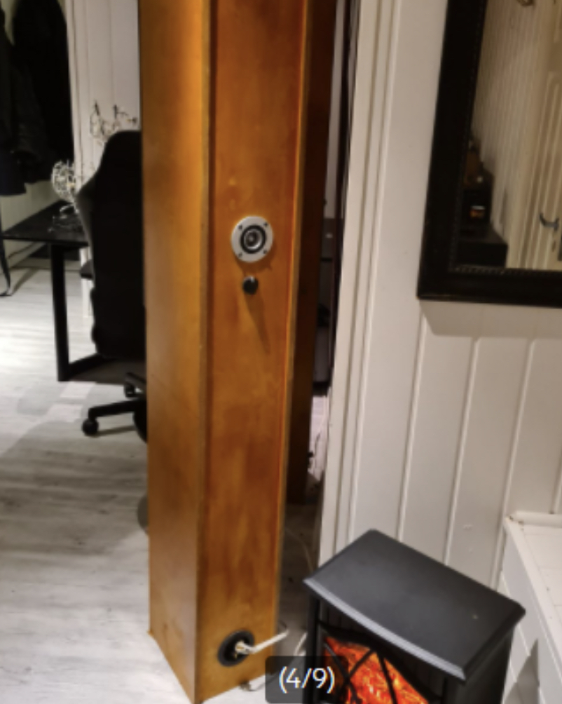

    Som nevnt skal det stjeles ideer. Lurer på om toningen på Kodo er pga belysning eller sun-burst lakkering?

    Jeg har sans for dynamitt-kassen jeg :D Ledetråden er funksjon - form.
    Nettopp, og skissen viser bare en mulig måte å gjøre ting på. Først og fremst, det er funksjonen som er # 1 og formen MÅ komme som en følge av dette. Mange måter å løse akkurat det på selvsagt.
