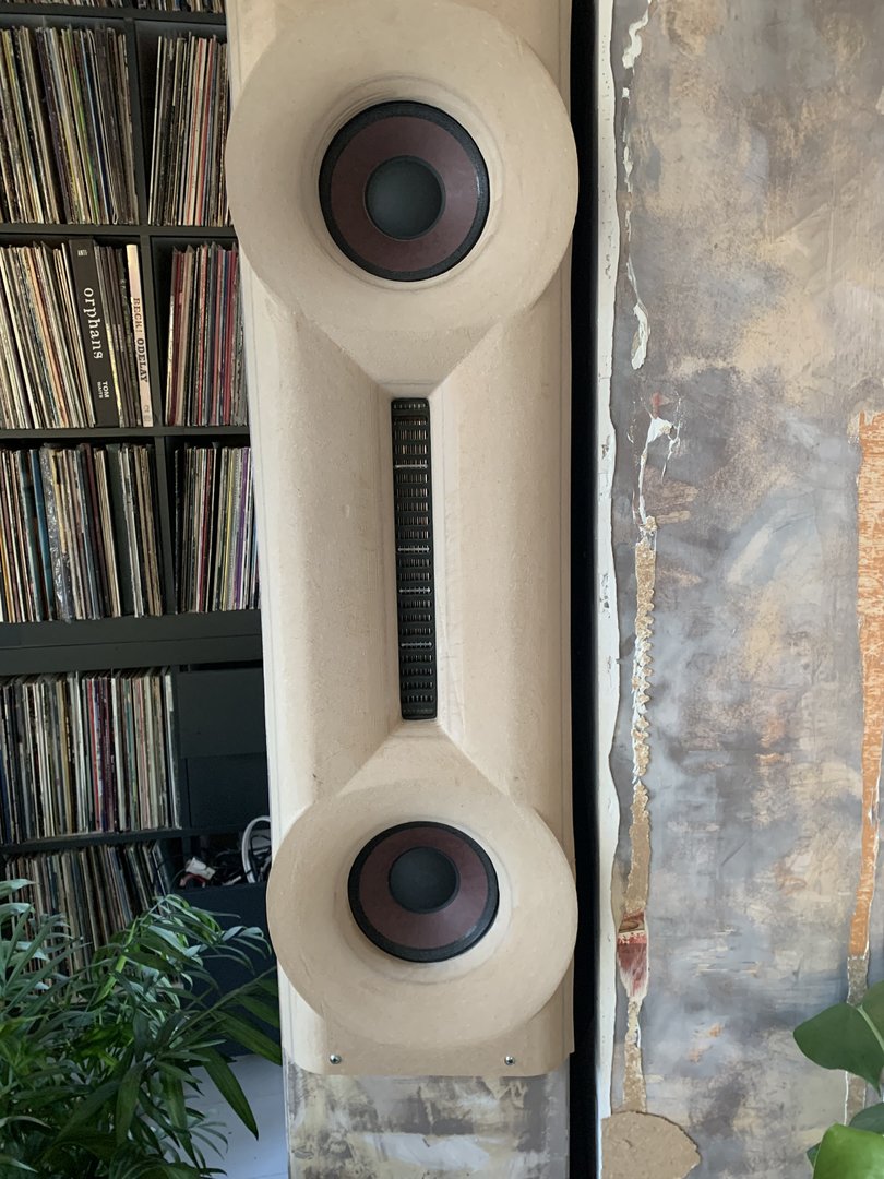

    Det siste av mange utkast:
    Vis vedlegget 817670
    Sexy shit!
    Lagde et lite filtereksempel:
    Frekvensene er basert på kardioidepeaken og dermed ca delefrekvens. For de øverste vil arbeidsområdet strekke seg videre oppover der mellomtonen naturlig begrenser spredningen uavhengig av kardioideeffekten. Verdiene på kondensator og spole må justeres til de faktiske driverne.
    Her er frekvensrespons basert på teoretisk perfekte resistive drivere. Det tar heller ikke hensyn til kardioideeffekten som vil stjele en del output i bunnen.:
    Rett ut av verkstedet uten noen EQ i DSP bør dette faktisk låte ganske bra.

    Dette blir gøy Snickers tusen takk ! Vi legger frem kabler til nedre kammer i konstruksjonen og måler de ferdig koblede driverne ferdig montert. Deretter fastsettes verdi på kondis og spole. CNC-fila er nå sendt til Jonny Bravo.
