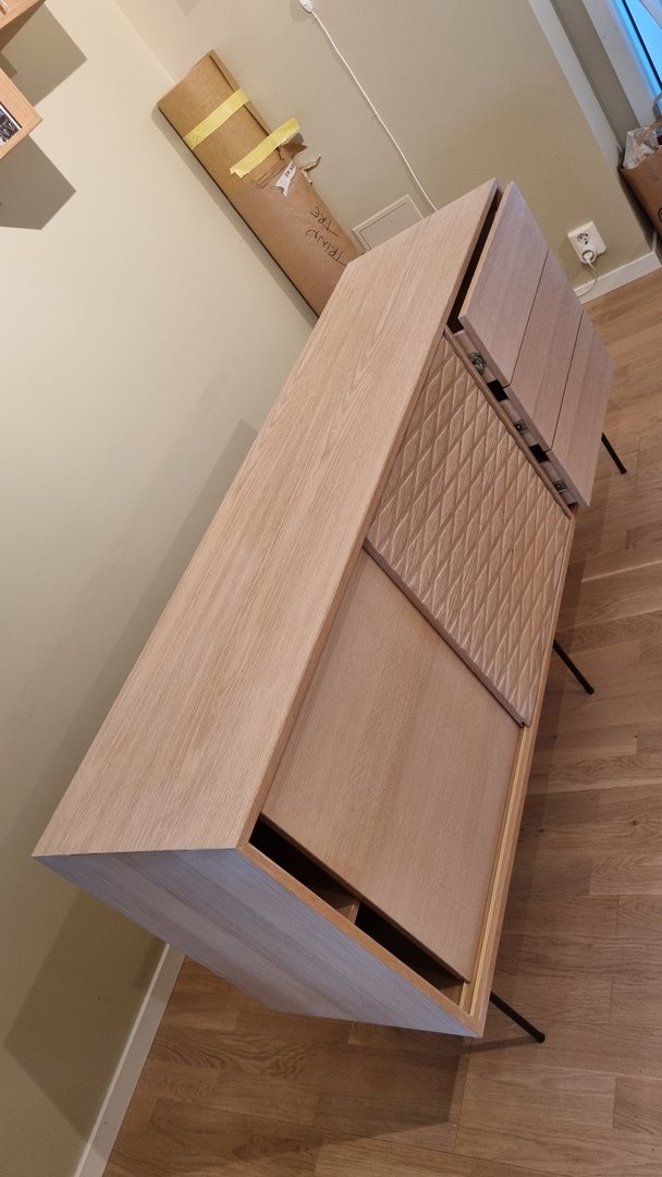

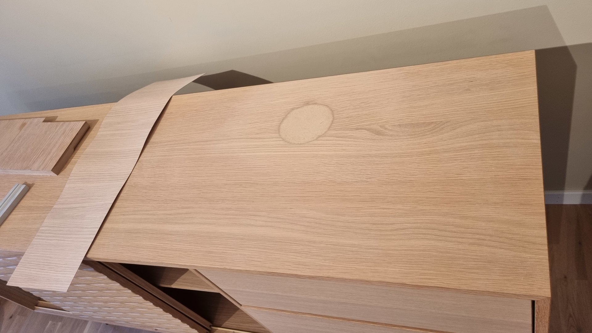

    Vi hadde et uhell med et eikefinert møbel der topplata hadde fått en dyp fuktskade, derav interessen. Fikk tak i decoflex eik via møbelsnekker og limte rett og slett på en ny finér, men hadde av flere grunner ikke mulighet til å bruke kontaktlim (mest på grunn av lukt og ingen mulighet til å flytte møbelet). Det ble prøvd med trelim, og det fungerte greit nok, men utfordringen var å få nok press, så det ble noen få blærer og rugler. For mindre høyttalere vil jeg tro at trelim kan funke hvis man absolutt må unngå løsemiddelstank 👍

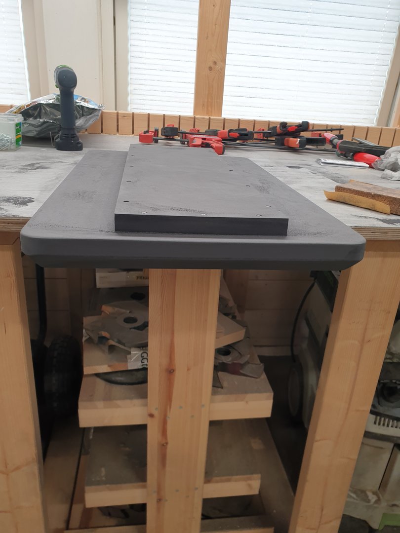

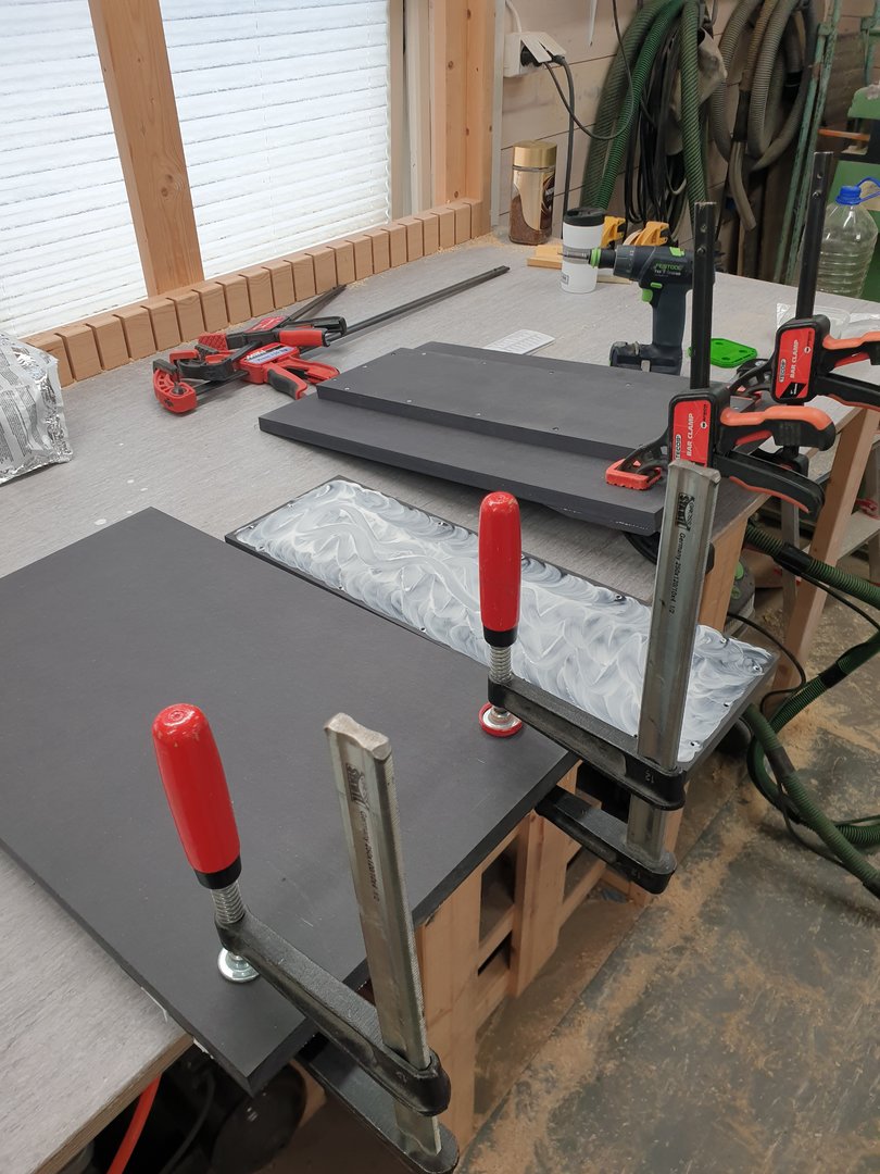

    Har kommet godt igang med understellet. Tanken er at det stikker ca 7 cm ut på sidene, får en "luftspalteskive" som er 20mm tykk og ligger 20mm innenfor bunnen.- Dette skaper en fin skygge og gir et litt svevende uttrykk 👻🎶🎵..
    Foran og bak så vil foten ta igjen buen og kun flukte med høyttalere. Det tenker jeg vil se fint ut😃.
    Har også gitt foten en hæl slik at den tilter lett fremmover mot lytteren..også ser den litt bøsere ut (samme som Bendit's forøvrig).
