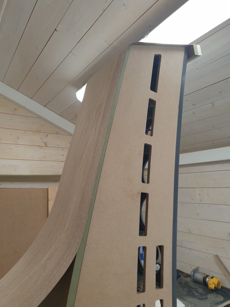

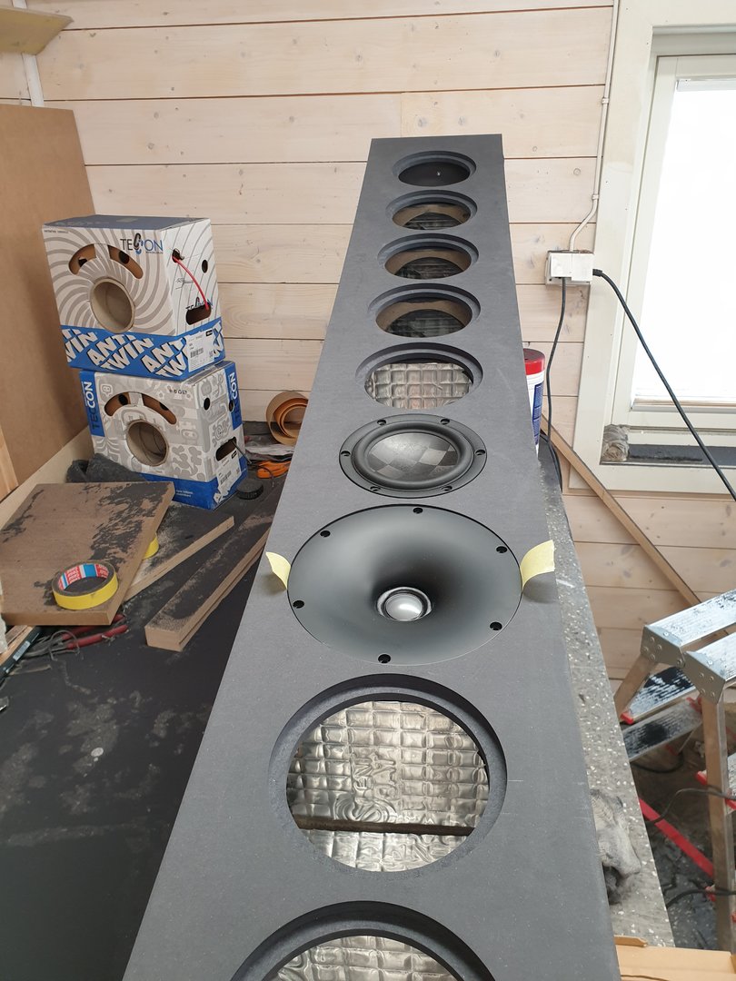

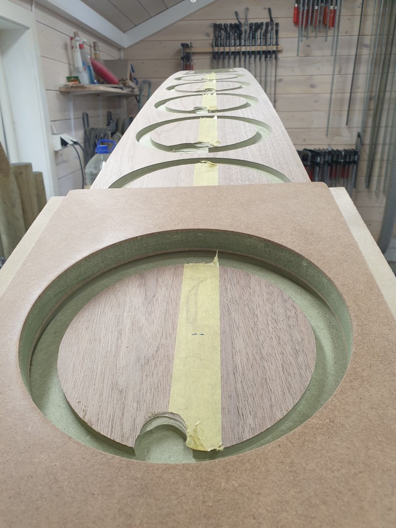

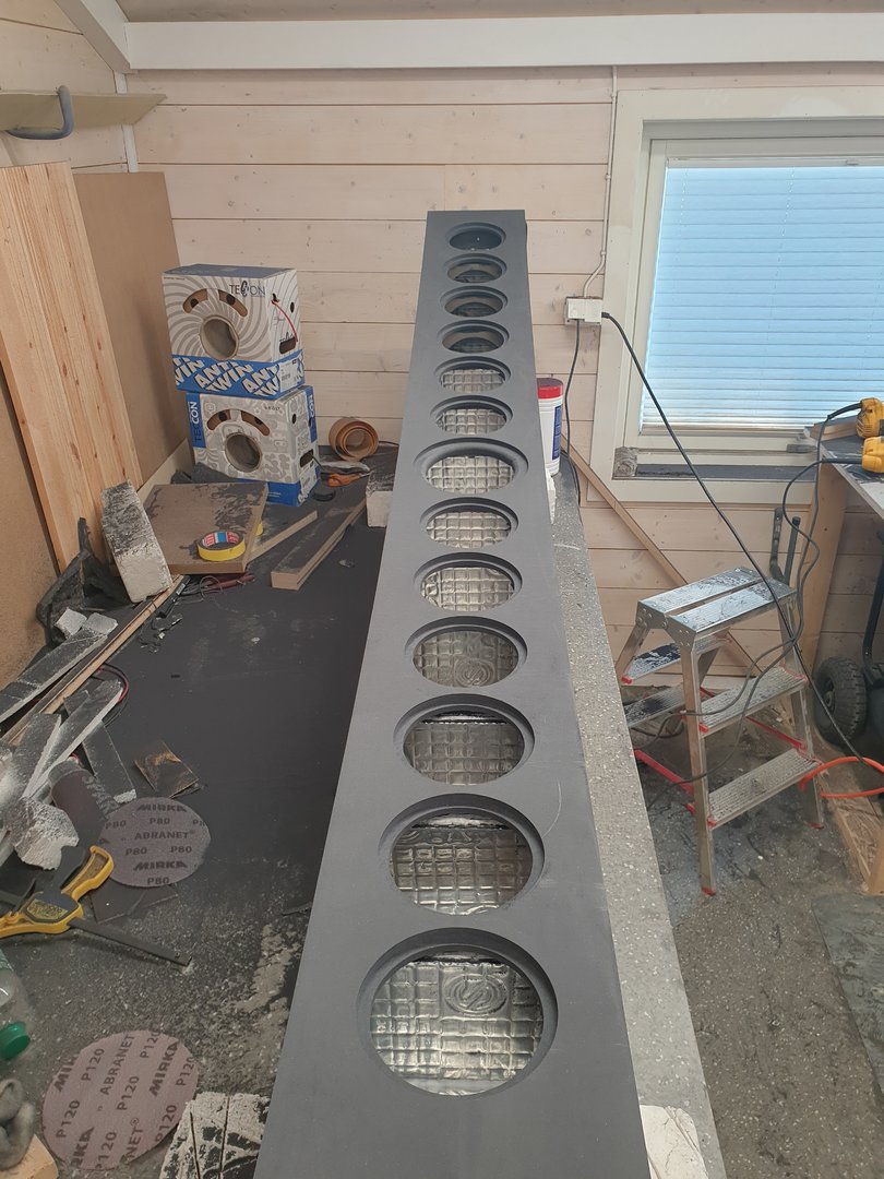

    Fresinga gikk heldigvis i gleden på frontbaflene uten noen form for "uoppmerksom uheldiget" som måtte medføre i nye Maler og verste fall reparasjon av baffel.. Har støvsuget alle kammer og en siste sjekk at diskant og mellomtone er riktig frest🤓👍
    Jeg syntes dette blir ordentlig bra🥳..

    Jeg ble tibydt hjelp vdr finering av rygg, så da kunne jeg ikke si nei.. 🤓
    Kristian er super, og stilte opp på morrakvisten med både arbeidslyst, kaffetørste og en rull havrekjeks☕🫓💪💨

    Decoflex finér 💪. Er bakt på farget ark med usynlig søm. - flotteflott kvalitet ( 0.6mm Finér + papir, så total tykkelse er ca 1mm)
