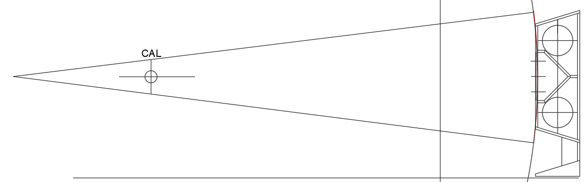

    Det er mulig jeg har direktetilgang til stor CNC-maskin (2x3m) fra etter nyttår, om denne tillates brukt på tre / ansatt privat-bruk så åpner det seg nye muligheter...
    Halair LA Mk3?? :eek: I kinoen så fungerer mk2 fantastisk bra for min del, så usikker på om den mulige lydmessige spissingener grunn nok alene for et mk3. Men nysgjerrigheten kan jo være tungtveiende nok ;)
    Noe slikt kanskje, bare med en kurvet eller vinklet front + diskant??

    Radien på disse skal vel da ha senter der øret er når du sitter?
    Så toppen skal vel da peke mer nedover en bunn peker opp?
    Er det ikke mellom en 90 til 100 cm sånn ca.

    Nei/ja, det kommer an på avstand. Ref "lyttesone", ikke brennpunkt (post 1.165).
    I lyttesone tiltes søylen slik at diskant-aksen peker mot aktuell ørehøyde.

    Kurven er symmetrisk med diskant i ørehøyde. Brennpunkt plassert noe bak reell lytteposisjon. Så om diskant er høy ifht øret så vinkles buen nedover.
    Har ikke gjort noen reelle analyser eller vurdert optimalisering her, kun "blanke ark og fargestifter" :geek:
    Koster ikke å leke med tanken, mangler cash til å realisere dette nå uansett:eek:

    Når diskanten opprinnelig er plassert over ørehøyde, bør aksen tiltes mot øret og for symmetri. Vi snakker om den samme situasjonen, men for 2 forskjellige konstruksjoner. Jeg har muligens en ny mk-xx på lur, kanskje noe dukker opp på børsen snart?

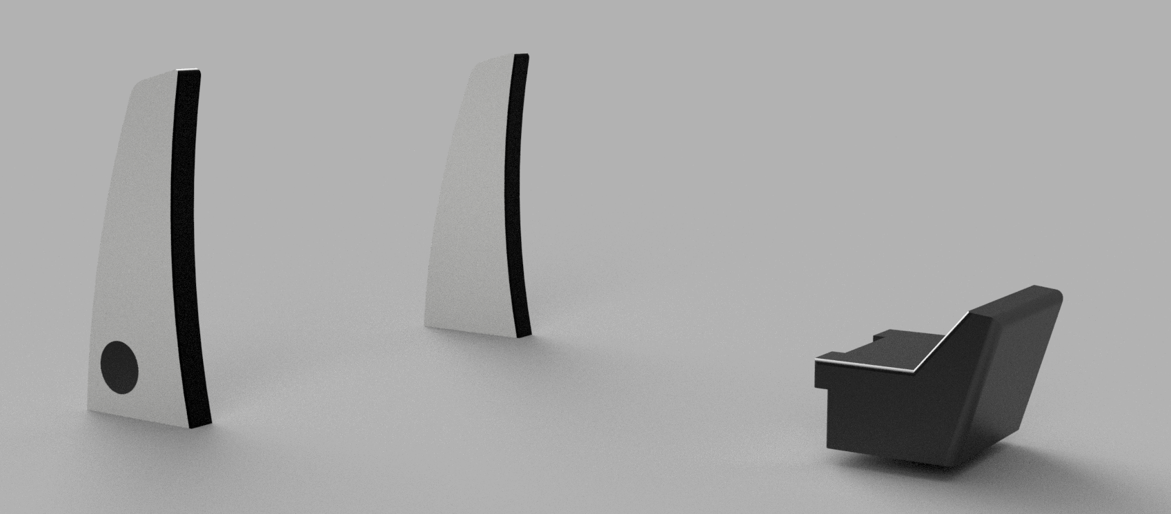

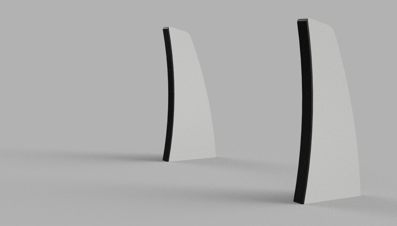

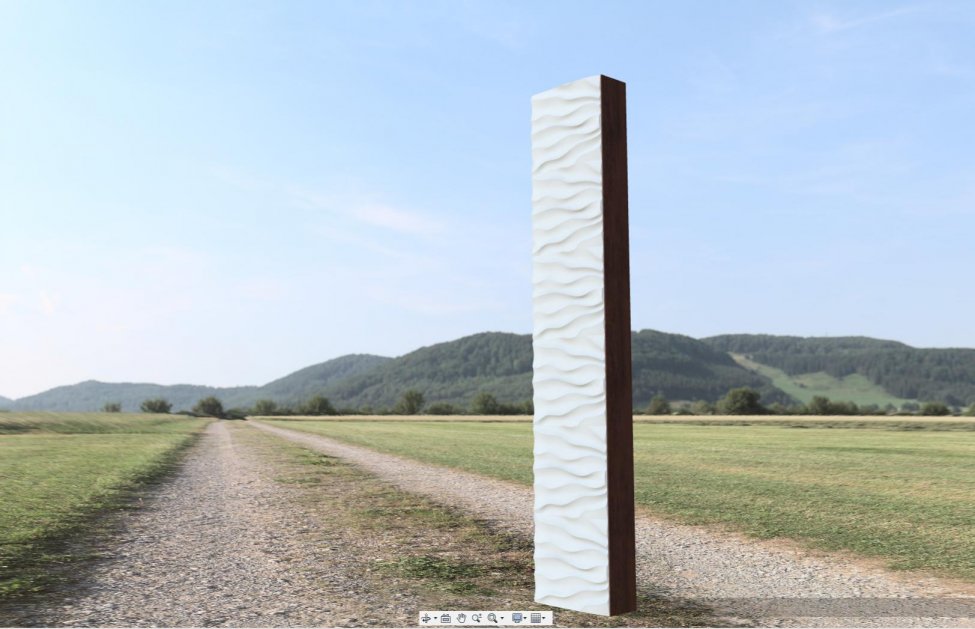

    Drodler litt med fasong og tema, ingen overflatestruktur lagt inn enda. Selvfølgelig inspirert litt av andre DIY-prosjekt her inne, andres tanker og ideer :geek:
    Quick render :rolleyes:
    Vis vedlegget 677987
    Her er du inne på et design-uttrykk, Halair, som nærmer seg hevelse i benklærne :)
    Har lekt meg med noen tilsvarende skisser, før i verden, faktisk. Men ikke så amazing smekkert som dette her, for her var absolutt alle mål (proposisjoner) designet slik at resultatet utgjør et design-smykke, bokstavelig talt! En kunst som skiller nettopp kunstnere fra hobbymekkere. Enten du tiltar deg en kunstner-tittel etter dette - eller ikke :)
    Jeg selv tilhører egentlig "lastebil-verden," i 2005 importerte jeg en amerikansk lastebil - en 2001 modell Peterbilt 387 fra et firma i Wichita i staten Kansas - fordi det flotte designet på den nærmest gikk til huet på meg (etter min første tur til USA) - godt design er rått - høyttalere, brødreistere, lastebiler eller hva som helst. Bare frakten av over dammen kom på 45.000 kroner, aldeles fullstendig galskap... Jeg brukte den ikke en gang yrkesmessig men "måtte" bare ha den :ROFLMAO: 🇺🇲
    Jeg ville aldri puttet noen bassdriver inn i disse, Halair - må du bare ikke gjøre!
    ...Men i stedet satset på eksterne basskabinetter, som lett kan kamufleres som møbler av forskjellig karakterer, underdel til en sofa for den saks skyld.
    Men ikke maile denne skissen din over there to the Wilson guys, da faren for at de vil hoppe ut foran et Amtrack tog kan lett kan oppstå, med mindre de selv syntes sine egne største høyttalere ser bra ut :ROFLMAO:

    Ikke hør på'n kjør bass ! :D
    Fordelen er at du kan kjøre på konstante DSP-parametre (og WAF?).
    Basser må ikke gjemmes
    MusicBear
    Basser må ikke gjemmes (overtoner, direktivitet etc)
    Well, tør ikke sette en six-pack på at du tar feil, du snakker jo av e-r-f-a-r-i-n-g. Og når du er inne på overtoner & sånt, tviler ikke på viktigheten av dette og annet som ikke det fokuseres mest på når man snakker høyttalerkonstrukjsoner.
    Men (!) blir dette dårligere om bassen befinner seg i et "bord" stående ved siden av disse flotte skulpturene? Eg berre undrast, eg :)

    Hehe 😂
    Bass integrert ala Bendits / Imagic 1.5 synes jeg personlig er meget pent og estetisk vakkert, og siden vurdert form er sterkt toneangivende så gir det rom utover hva diskant/mellomtone fysisk krever. Ergo er det dumt å ikke utnytte dette. Men så er spørsmålet, hvem skal man tilfredstille? Seg selv og sitt spesifikke behov eller legge til rette for andre også?
    Hadde vært kult å "crowdfunde" et prosjekt der jeg bygger tre par, to selges for å dekke materialkostnaden for hele prosjektet. Om slette kabinettsider velges så er ikke arbeidsmengden hinsides heller.
    En annen tanke, lage 19 individuelle "Focal"-kabinett med kiler mellom hver for å gi den radiusen man trenger? En helsike mengde med arbeid men kunne blitt fantastisk skulptur 🥰 Er byggegleden som er primærdriveren min her, ikke nødvendigvis audio-nirvana - selv om man jo ikke gidder å legge ned masse arbeid i noe man ikke har trua på 😂
    Servo? Har ingen erfaring men forstår hvordan de opererer teknisk - ingen motforestilliner for den type løsning heller.

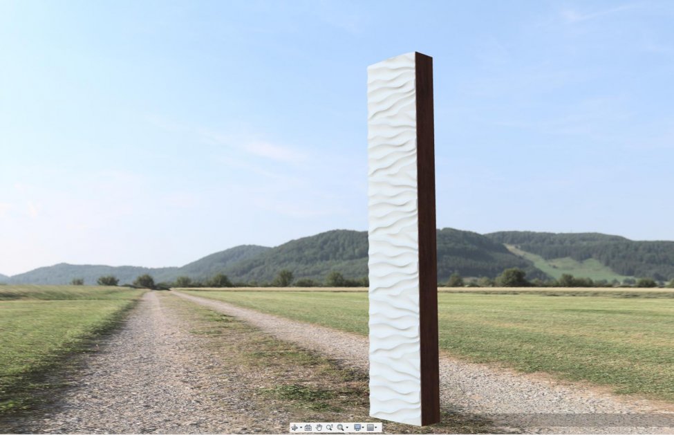

    Et triks er jo å tegne de i "riktig"... målestokk og få tillatelse på forhånd. (eller velge riktig kone i utgangspunktet).
    joha
    19.08.2003
    1.091
    781
    Jævla stilige de der, ja. Kunne godt tenkt meg de. Om det blir full klaff designmessig, avhenger av resten av interiøret som alltid.
    Å fylle opp med basser på sidene vil bli en vanskelig øvelse uten å "ødelegge" det rene designet.
    Og fordelen med eksterne kasser til bass er at de kan plasseres der de låter best. Etter at jeg har begynt å leke med mikrofon og REW, så har i samtlige rom jeg hittil har prøvd, bassen spilt bedre fra en plassering der ikke høyttalerne står. En liten bakdel med dette er at da bør man gjerne introdusere en eller annen form for DSP inn i ligningen også.

    @joha - Det er nok sant i mye av det, at løs bassmodul er enklere og kanskje mer effektiv enn løsning integrert i hoved-HT. Det viktigste spørsmålet i så måte vil være "hvem skal ha hva og hvordan vil man ha det". All produktutvikling dreier seg jo om akkurat dette, samt kostnad, metode og muligheter 😂
    Skal man lage for seg selv så er det ingen andre å svare for, men skal man drive frem et produkt mtp videresalg så er det markedet som rår.
    Adyton Imagic 1.5 har en relativ diskre bassløsning med et element plassert nederst og er noe ala det jeg liker selv.
    Er det marked for en aktiv 3-veis løsning med slette kabinettsider, med diskant, 18 mellomtoner og 1-2 basselementer pr kabinett? Materialkost alene kan fort ende på ca 25k/par om man skal bruke gode/etablerte produkter.

    Ikke ulik "krumkasten" og Fenris post 65 og 57- Men mer ren-skåret og "skandinavisk" 👍 Jeg liker de :)
