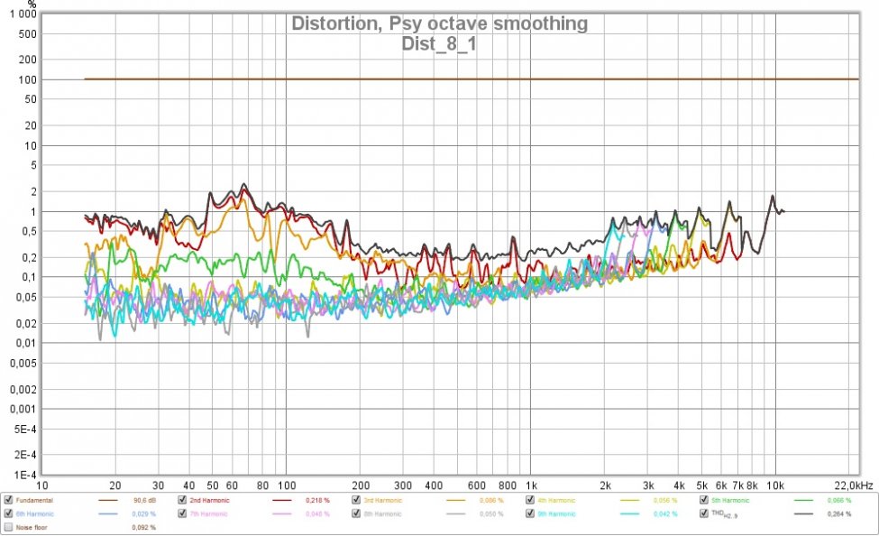

    Slik ser det ut hos meg nå. Et stort vindu og skyvedør som lager litt thd trøbbel i venstre kanal opp til ca 60 hz og en sofa som klusser litt til i høyre kanal like over 100hz. Det høres imidlertid strålende ut og både vindu og sofa er greit å ha.
    Vis vedlegget 578833 Vis vedlegget 578834
    Men hvordan blir det når du måler de sammen.
    Jevner noe av det seg ut?
    Ja, i ganske stor grad. Jeg veksler også mellom REW og xtz i tillegg til ARC, så jeg ser at alle tre gir litt forskjeller i måling. Det ser jeg også med mindre endringer i mikrofonplassering. Til voicing formål blir det dermed vel så nyttig å bruke en glattet kurve, så leser man lettere av reelle nivåforskjeller. Kurver med smale dipper gir en optisk illusjon ved at de gir inntrykk av lavere gjennomsnittsnivå.

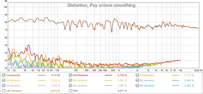

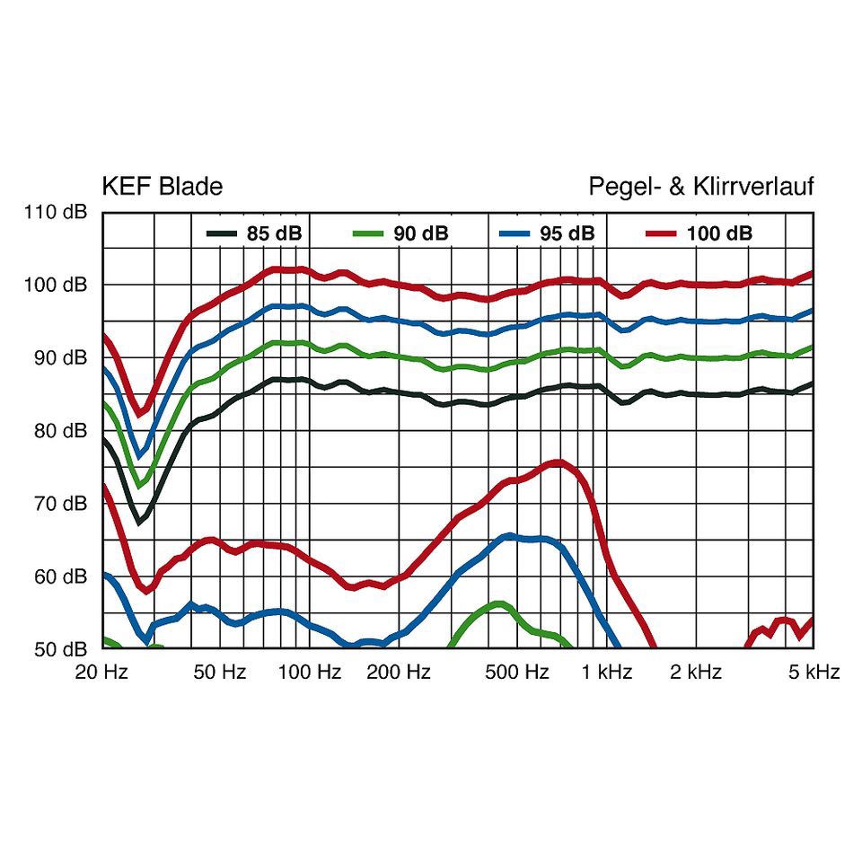

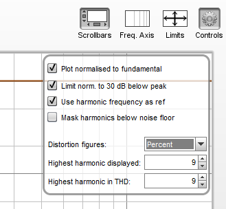

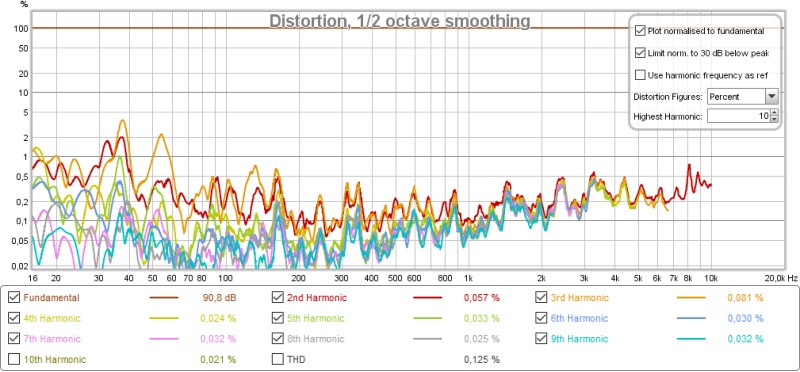

    Hvordan blir plottet når du setter Controls->Distortion figures til Percent?
    Vis vedlegget 578840
    En får en mer lesbar graf mener jeg, eks:
    Vis vedlegget 578841

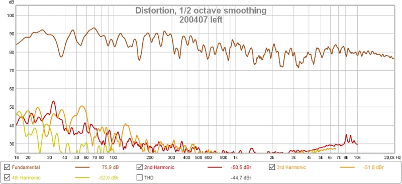

    her er det. Du ser slektskapet mellom kreasjonene. Dette er venstre hos meg. Der sliter jeg litt i bassen med at vindusglasset i skyvedøra er løst, slik at det beveger seg ved minste trykk. Ellers mye likt. Litt lavere i toppen da jeg går over til bånddiskanten.

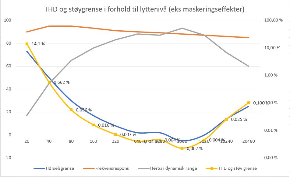

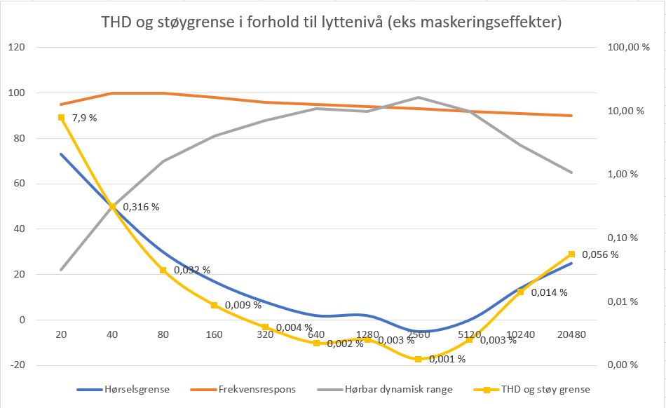

    Halair, her ser du hvorfor jeg liker thd i forhold til reelle nivåer: modellen er litt forenklet da den ikke tar høyde for maskeringseffekter og samtidig må man huske at harmonisk forvrengning inntrer som en multippel over den gitte frekvensen. Likevel kan man lære noe av dette - i forhold til hvilke frekvensområder som forvrengningen betyr mest. Her er referansen lydnivå på 80dB i bassen med et fall oppover på 9dB, samtidig som det er en liten BBC dip ved 2,5khz. Litt teoretisk, men like vel relevant.

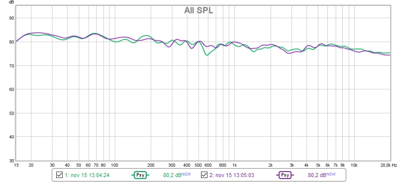

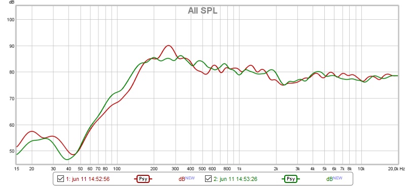

    Grunnet litt ommøblering har jeg flyttet sweetspot og høyttalere litt. Måtte derfor stille inn på nytt. Her er startpunktet uten noen justeringer - med og uten basstårnene.
    Kalle Klovn
    15.09.2009
    4.156
    4.328
    Sandnes
    Og så etter 1,5db justering av det ene basstårnet og en rask runde med ARC Genesis. Jeg ser at det fremdeles en en dip omkring 40 hz som jeg bør kunne justere litt opp samt at jeg bør bli kvitt toppen ved 270hz i høyre kanal.

    Grunnet litt ommøblering har jeg flyttet sweetspot og høyttalere litt. Måtte derfor stille inn på nytt. Her er startpunktet uten noen justeringer - med og uten basstårnene. Vis vedlegget 645725 Vis vedlegget 645726

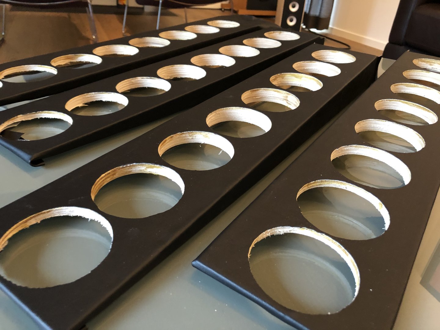

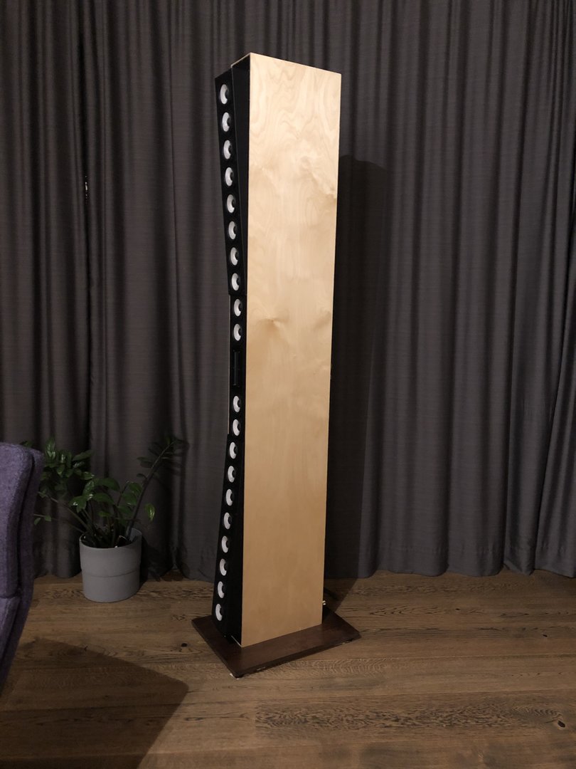

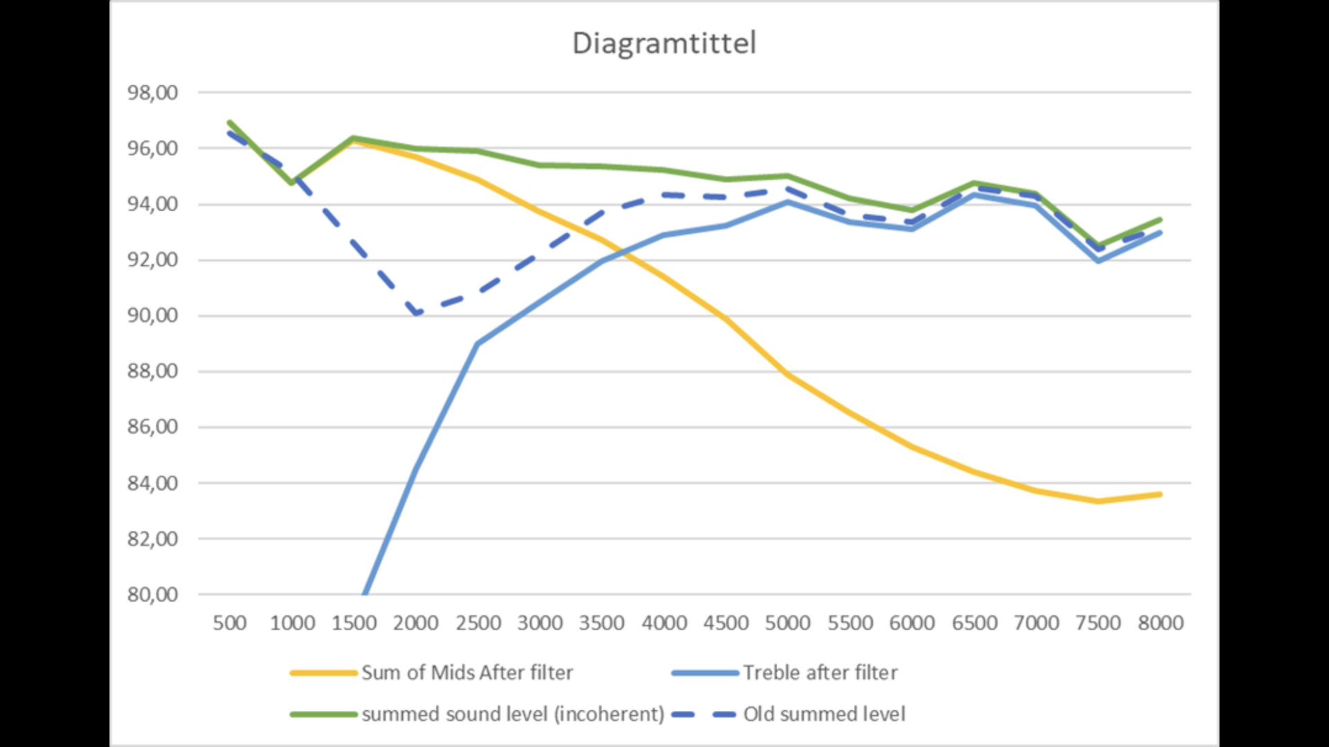

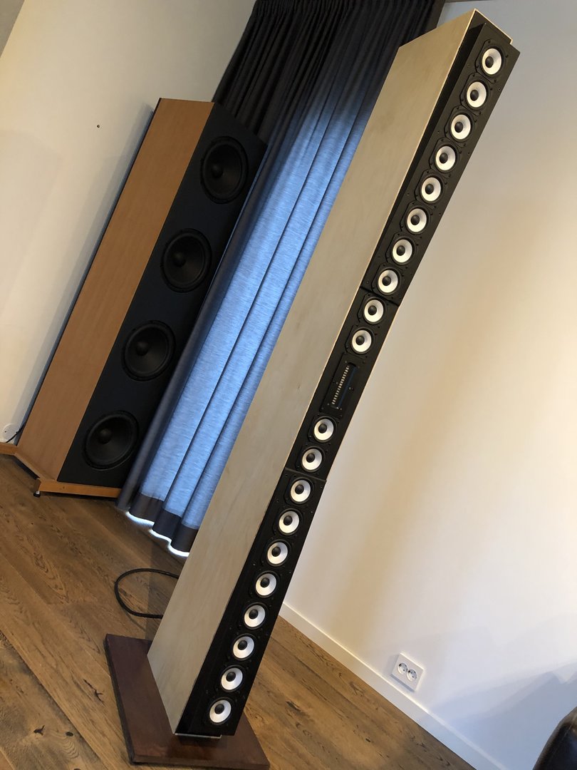

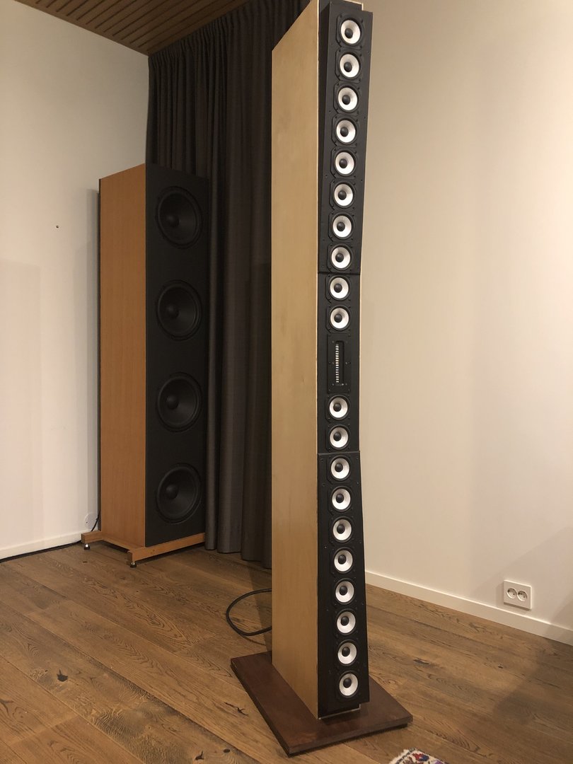

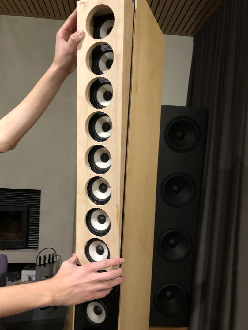

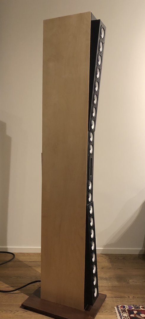

    Da er jeg omsider klar for å modifisere mine LA2. Bakgrunnen for dippen mellom ca 1500 og 4500 hz er akustisk kansellering som følge av at de øverste og nederste elementene kommer i motfase med de midtre elementene. Jeg har derfor gjort en del simuleringer for å finne en helningsgrad på baffelen som flytter avrullingen noe oppover i frekvens uten å lage en helt parabolsk form. De fire «tapered-baffles» er nå neste klare for montering og flytting av elementer. Simulert skal dette ta bort den nevnte dippen. Når det mekaniske er på plass så vil jeg se om jeg også skal justere delefilteret.

    Ser flott ut ! Gryphon Kodo -swung !
    (Sikkert unødvendig å nevne at hullene må fases 45 grader på baksiden)
    For øvrig WS, har du prøvd forskjellige åpninger bak mellomtone/øvre-bass elementer for å se på hvilket utslag det får? Bare spør da man ofte ser at det gjør noe annet med lyden enn det man tror.
    - hvis jeg ikke lager noen skrå så blir arealet på det smaleste ca 55% av membranarealet (for interessens skyld).

    Nei, ikke på samme konstruksjon. Her er det rom for eksperimenter.
    Det blir jo en eller annen filtereffekt da man får trykkoppbyggning på begge sider (når trykkbølgen kommer tilbake fra kammeret) av insnevringen og økning i partikkelhastighet forbi det smaleste punktet. Deretter går det ut i et større og godt dempet kammer. Det vil nok føre til en økt tidlig refleksjon som kommer fra «basket/vegg» som raskt møter baksiden av membranen. En dag man har god tid til å prøve...
    W.Sand
    02.05.2012
    3.521
    5.835
    moelv
    Ble kjent med linsen første gang (ca '83) når jeg drodlet med noen folk fra Adyton da hadde et testlokale ved siloen ved Felleskjøpet på Ila.
    Poenget var å ikke ha en definert peak fra bakstråling , men en diffus refleksjonsbane samt demping. (Ekspansjon fra smal åpning gir også demping, som et omvendt horn). På "Bendit" testet vi i dummy-kammer med forskjellig mengde demping (ull) foran & bak linsen. Målinger viste veldig liten forskjell, men unge friske ører hjalp godt til. Vi satte strek der, men en eller annen Einstein med Comsol kan sikkert spisse konseptet.
    På andre konstruksjoner er det benyttet lukket, suksessivt dempet TL.
    Andre igjen har vanlig "fuglekasse". Ikke revolusjonerende forskjeller, men de er der.
    Ja, nesten helt like - mangler bare 2% på finishen!
    - spøk til side: det interessante med Gryphon Kodo sammenligningen er å se hvor mange toppmodeller som blir en variant av line array med basstårn:
    I tillegg til Gryphon har man de legendariske Infinity IRS V, Piega MLS, Maarten sine største, Adyton er jo selvsagt, Dali Megaline, McIntosh 2KW etc

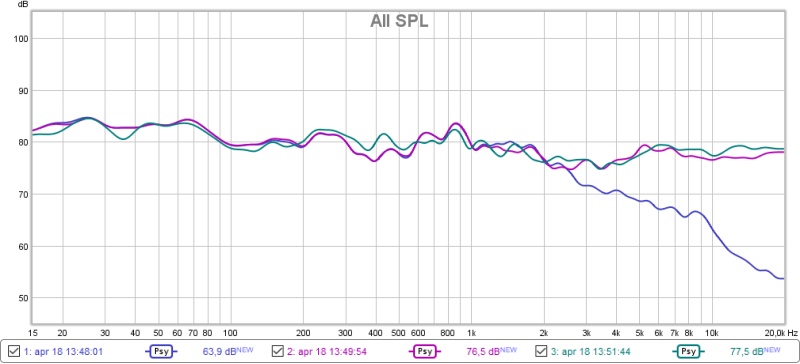

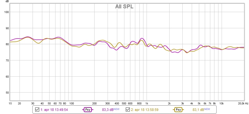

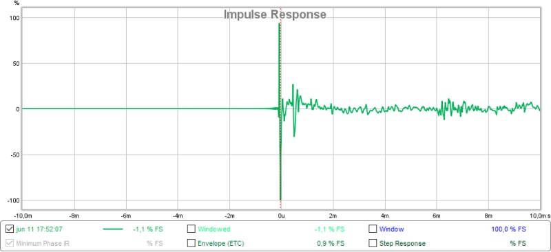

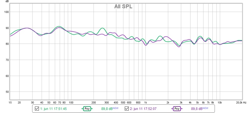

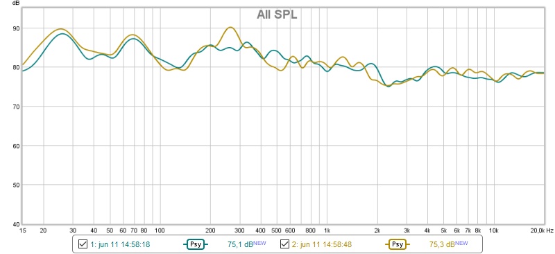

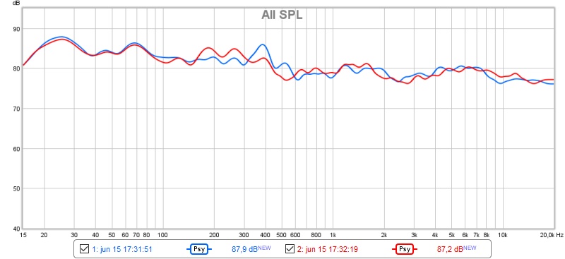

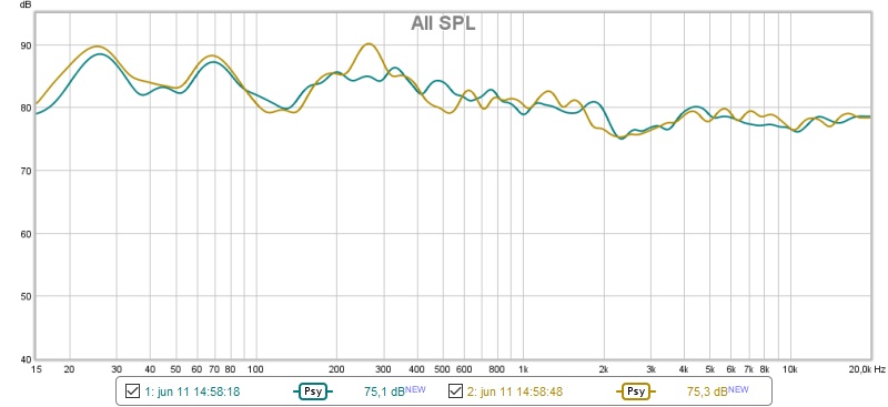

    Har begynt å kjøre litt målinger nå. Over 1khz er det «strøkent», mens mellom ca 400hz og 1khz så får man de vanlige variasjonene ved at mikrofon flyttes noen cm opp, ned, høyre, venstre. Har ikke fått tatt gjennomsnittet der som tar bort denne type «målings-støy».
    Kalle Klovn
    15.09.2009
    4.156
    4.328
    Sandnes
    Så full frekvensgang før og nå. Her har jeg kjørt ARC romkorreksjon til 5khz og har lagt på fallende kurve, slik at dippen mellom 2 og 4khz på ca 2dB er en valgt «BBC dip». Hvis jeg velger mindre fall eller stopper korreksjonen tidligere så kan jeg ta denne bort. Nå får jeg bruke litt tid til å lytte igjen. Som nevnt før - noen av variasjonene mellom ca 400hz og 1khz skal man ta med en klype salt da små variasjoner i posisjon endrer disse.

    Vil det si at klarte å fjerne dipen akustisk som planlagt? Vil den (i såfall) kunne dukke opp igjen om du måler på en annen avstand?
    Jepp, uten frekvenskorreksjon var det «paddeflatt» over 1khz. Frekvensgangen er nå optimert (akustisk sett) for en avstand på ca 4 meter. Ved lengre avstander må man da skru opp diskanten som nå står på -4dB, mens avrullingen fra fulltonene gradvis vil starte på lavere frekvens etter hvert som man beveger seg nærmere pga utfasing. Tipper det går fint på ca 3 meter også, men at man deretter får litt tidlig avrulling.
