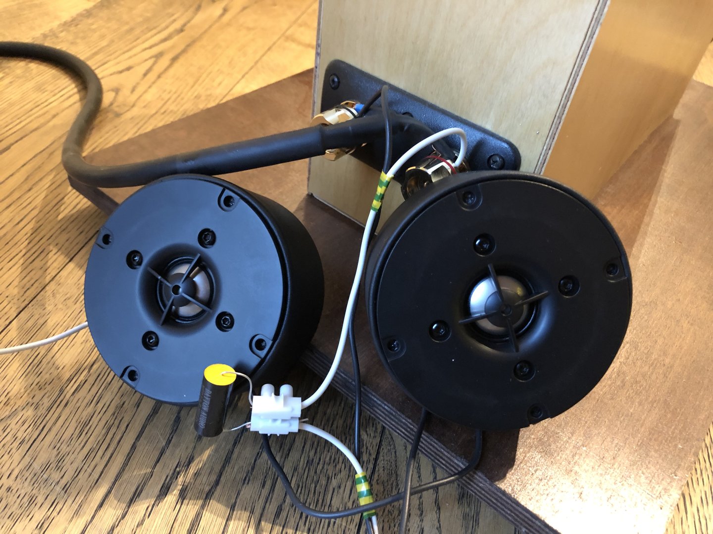

    Et lite eksperiment i slutten av året: jeg har savnet litt mer «klang» - om man kan kalle det for det - i toppen på hovedanlegget mitt. Rent teknisk mener jeg dette er en fuksjon av litt kort etterklangstid i de øvre frekvenser i forhold til de litt lavere frekvensene. I dag har jeg forsøkt å bøte på det med enkle midler, og førsteinntrykket er bra. Det jeg har gjort er på plassere to diskanter som peker bakover - altså mot frontvegg - på hver høyttaler. Disse er seriekoblet og deles men en enkelt kondis på 5khz. Avstanden mellom dem og frontveggen er ca 1,7-1,8 meter. Vi snakker dermed om at de bidrar med lyd ca 10ms etter bånd diskantene i front. Det virker ikke å ha noen negativ effekt på stereoperspektivet (som forventet gitt forsinkelsen) men bidrar til en jevnere utklinging. Siden det er på eksperimentbasis, så er de bare «elegant» plassert på gulvet og vinklet opp og bakover. Nivåmessig så har elementene følsomhet på 93dB og det totale nivået blir ikke høyere siden de er seriekoblet. Bånd diskanten har følsomhet på 100dB og er dempet med 4dB (før vi tar hensyn til frekvenskorreksjonen i Anthem). Den ekstra klangen blir dermed ikke veldig påtrengende, men noe ekstra gir det. Så et «vakkert» bilde av diskantene lett henslengt bak høyttalerne.
    Kalle Klovn
    15.09.2009
    4.091
    4.284
    Sandnes
    Et lite eksperiment i slutten av året: jeg har savnet litt mer «klang» - om man kan kalle det for det - i toppen på hovedanlegget mitt. Rent teknisk mener jeg dette er en fuksjon av litt kort etterklangstid i de øvre frekvenser i forhold til de litt lavere frekvensene. I dag har jeg forsøkt å bøte på det med enkle midler, og førsteinntrykket er bra. Det jeg har gjort er på plassere to diskanter som peker bakover - altså mot frontvegg - på hver høyttaler. Disse er seriekoblet og deles men en enkelt kondis på 5khz. Avstanden mellom dem og frontveggen er ca 1,7-1,8 meter. Vi snakker dermed om at de bidrar med lyd ca 10ms etter bånd diskantene i front. Det virker ikke å ha noen negativ effekt på stereoperspektivet (som forventet gitt forsinkelsen) men bidrar til en jevnere utklinging. Siden det er på eksperimentbasis, så er de bare «elegant» plassert på gulvet og vinklet opp og bakover. Vis vedlegget 685886
    Filteret ovenfor har nå fått en spole på ca 1mH i parallell med diskantene. Det gjør om filteret fra 6dB (første ordens) med delefrekvens på 5khz til 12dB Butterworth (andre ordens) ved 3.5khz.
    Når jeg nå går bak høyttalerne så opplever jeg tilnærmet samme klang som foran dem. Det virker intuitivt riktig for å få riktig klang i rommet gitt at mine høyttalere står ca 2 meter ut fra frontveggen. Med den avstanden til frontveggen så sikrer jeg at refleksjonene er så sene at de kun bidrar med «romklang» og ikke er så tidlige at de forstyrrer stereoperspektivet.
    Hørt flere høyttalere med diskant bak. Tydelig forskjell, tydelig mer livlig. Men, om denne livligheten er finere enn «virkeligheten» - sliter jeg med tommel opp eller tommel ned for.
    Ja, jeg har ikke for vane å konkludere etter kort tid, så jeg vil ikke gjøre der nå heller. Man skal ikke kimse av «confirmation bias», så jeg får forsøke å bruke tid og være mest mulig åpen for hva som egentlig skjer. Bakgrunnen for introduksjonen av diskantene var dog at etteklangstiden i rommet er kortere på høyere frekvenser slik at jeg ville forsøke å utligne det noe.

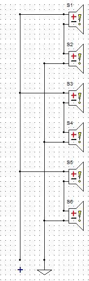

    Slenger inn noen flere spørsmål her, først og kanskje viktigst, så har jeg en Behringer NU6000DSP jeg tenker å bruke til tårn, denne er vel "rated" til blablabla x2 i 4 ohm og blablabla x2 i 8 ohm, kan den brukes til 6 ohms motstand i stereo eller må jeg da endre antall elementer for å få motstanden til å gå opp i 4 eller 8 ohm?
    Hvorfor er 6 elementer det flere bruker med 10" elementer i tårn? Er dette spesielt gunstig eller er det tilfeldig? Så jeg f.eks like godt kan bruke 8 stk per side, da blir forøvrig motstanden "riktig" også, eller bruke 4 per side, men litt av poenget var å "fylle opp" fra gulv til tak.
    Jeg lurer også litt på om det er noe problem med å "kline" det første og siste elementet (nederst og øverst) helt nedtil gulvet og helt opptil taket? Hadde sett for meg 16 cm baffel under og over med henholdsvis 6 elementer, men det har jeg ikke plass til hvis jeg må ha 8 stk i høyden. 4 kasser med 4 elementer i hver vil jeg ikke ha .... Er det noen maksimal lengde/avstand man burde ha eller ikke overgå med flere basselementer i linje?
    Så et tilleggsspørsmål, i WinISD kan man velge hvor mange drivere man skal ha i kassene, hvis jeg velger f.eks 8 stk av gitt driver får jeg 412 liter, med 6 stk 312 liter og med en driver 51,5 liter. Er det mest hensiktsmessig å bygge dette som ei kasse (tot 412/312 liter) eller å dele opp så hvert element har sin egen kasse (51,5 liter)?

    Forsterkeren takler alle impedanser ned til 4ohm helt fint. Lavere er ikke ideelt på 6000 som er brokoblet fra fabrikk.
    MarkusH
    Åja, det er bra, da blir det 6 elementer per side og de opprinnelige planene står klare. 😉 Og seks like store kammer i hvert tårn 😊 takk for hjelpen (y)

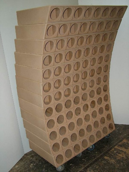

    Du unngår søyleresonans og får en meget stiv konstruksjon. Avstand fra hullkant til vegg blir liten ---> virtuell tykkelse på baffel (bøyemoment plate) øker.
    I praksis er dette "hyller" mellom hvert element. Se tråden "The Steelhammers" og gjerne en forventningsfull herremann...
    (Snakk om å legge huggu på blokka, huff...)
    Kobling 5,3 ohm ( Dette greier ampen din). Videre er det helv.... viktig at du kjører hipass (f.eks 20 hz) så den ikke får "lite luft i dekkene" når du skal booste opp:
