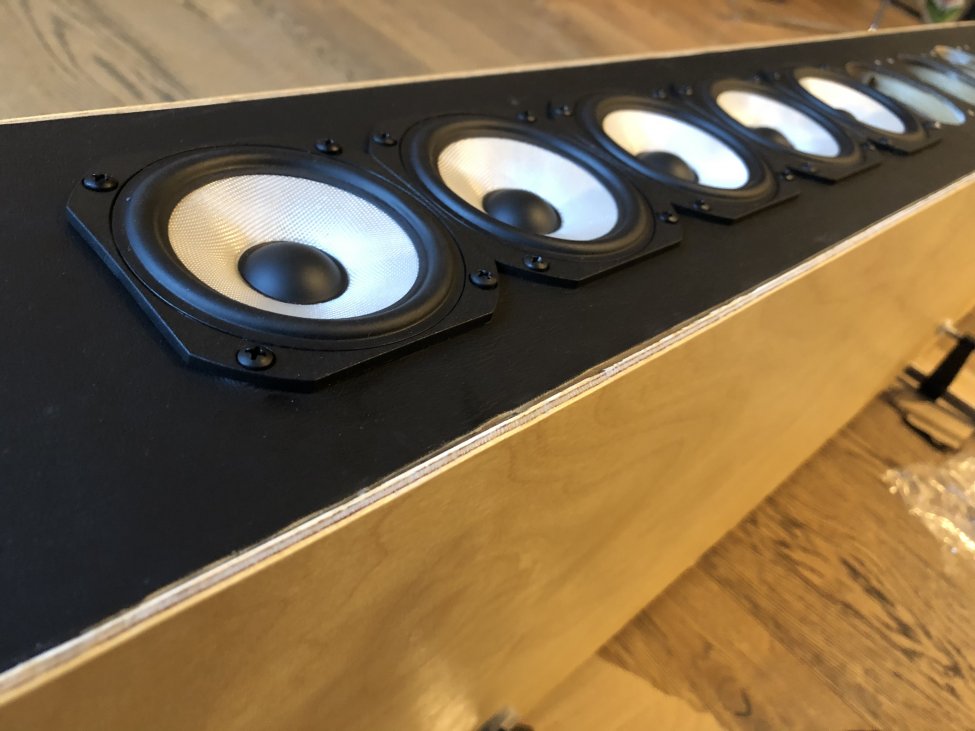

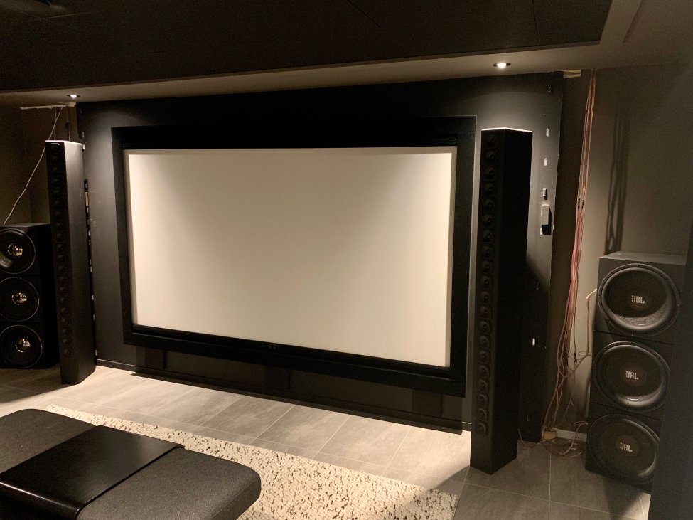

    Etter MYE jobb har endelig fått koblet opp mine linjekilder og diskantbånd i kveld. Vanskelig å holde tungen rett i munnen ved oppkobling og trekking av DIY balanserte kabler, trekking av 5 par ekstra høyttalerkabler i trange rør ned en etasje, holde tungen rett i munnen ved merking og kobling av 12 kanaler og gjøre meg kjent med relativt avansert programvare for oppsett av forsterker. Det gikk også noen dager med feilsøking siden det ikke fungerte som forventet ved første forsøk... Men nå fungerer alt og herlig å endelig få lyd i anlegget som ble planlagt for flere år siden og elementer og forsterker har stått klare siden 2016...
    Og nå begynner jobben med å få dette til å spille...
    Linjene med 20 elementer
    Vis vedlegget 563230
    Bohlender Graebener RD 75
    Vis vedlegget 563232
    Så til spørsmålet: Noen som har et tips til delefrekvens mellom linje/diskant på dette systemet? Alt er aktivt med DSP så jeg kan teste ut alt. Allikevel hadde det vært kjekt med noe kvalifisert synsing som utgangspunkt! :)

    Vi har jo svært sammenfallende systemer. Prosjektor, linjekilde og RD75. Ser at vi samme fliser på gulvet også ;D
    Jeg har ikke så mye vettugt å komme med når det gjelder delefrekvens. Har prøvd litt forskjellig tidligere og det jeg vet er at det påvirker ganske mye hvordan lyden oppfattes.
    Måten jeg testet på sist systemet var oppe å gikk var å justere linjekilden til jevn frekvensrespons fra 100Hz til 4kHz, og også justere RD-75 til jevn frekvensrespons fra 300Hz til 18kHz. Man kan da justere delefrekvensen fra 500Hz til 3kHz uten at frekvensresponsen endrer seg så mye. Da kan du sitte å flytte delefrekvensen og lytte deg frem til hva du synes er best.
    Rent teoretisk så har linjekilden din mye høyere SPL kapasitet ved 800Hz enn det RD-75 har, og man skal tro det er bedre å la linjekilden spille der. Men på den annen side så spiller RD-75 med en annen "renhet" ved 800Hz som jeg mener jeg foretrakk sist jeg sjekket. Kanskje hadde dette med spredningsmønster og gjøre også. Som sagt, -jeg har ikke noe vettugt å komme med.
    Det som er sikkert er at jeg må komme å høre på anlegget ditt en dag!
    Det stemmer nok at det tilfeldigvis er mye likt som ditt. Selv om planen har ligget fast lenge, mener at det var tråden din som ga meg inspirasjon til å hente frem elementene og starte en liten arbeidsøkt! Uansett er alle som vil velkomne til en kikk dersom man skulle forville seg til Stavanger :)
    Akkurat nå er jeg strålende fornøyd med at dette fungerer som forutsatt. Alle kabler er kappet til perfekt lengde, terminert, merket og buntet sammen til et hjemmelagd rackskap med 3 effektforsterkere i teknisk rom. Derfra går det en bunt med balansert kabler til racket med prosessor og annen lett elektronikk litt mer tilgjengelig.
    Planen er å dempe frontveggen, lage hjørneabsorbenter og lage og trekke rammer slik at jeg skjuler alle høyttalerne. Mulig at jeg derfor ikke legger alt for mye jobb i REW og EQ før dette er på plass. Etterhvert tenkte jeg å lage flere presets slik at jeg kan ta raske bytter mellom å kjøre LA som fulltone og 2-veis systemet. Da får vi se om det er så stor forskjell som folket skal ha det til!

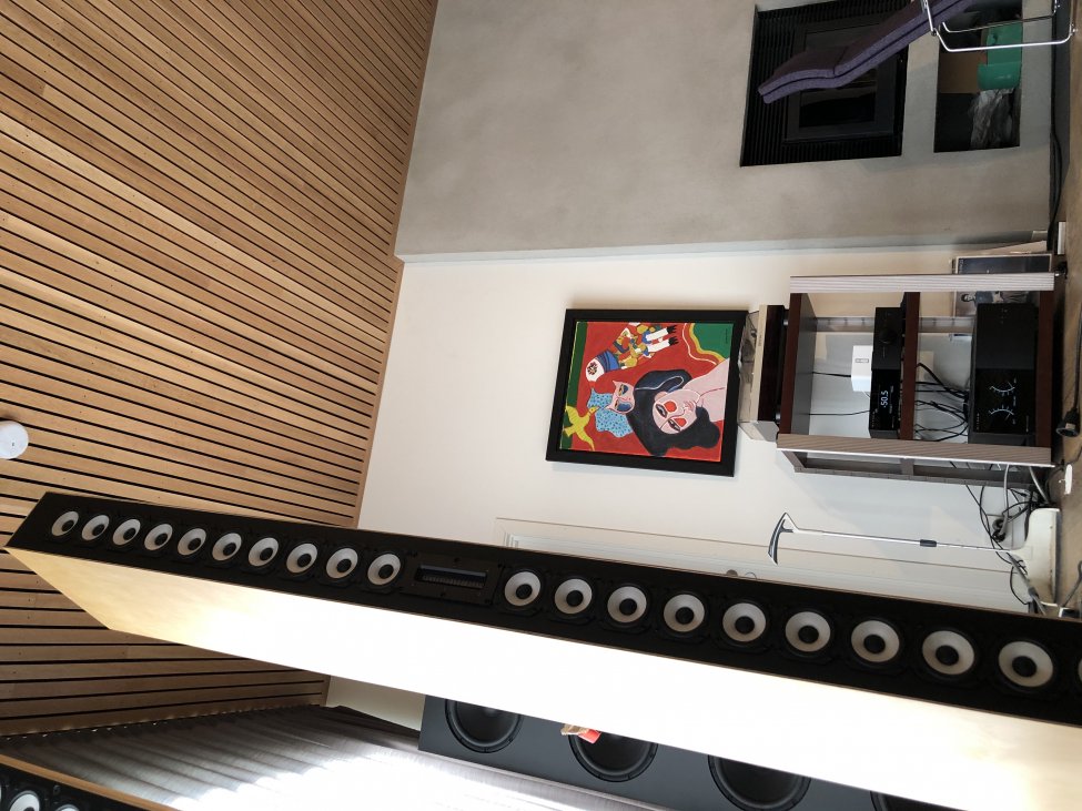

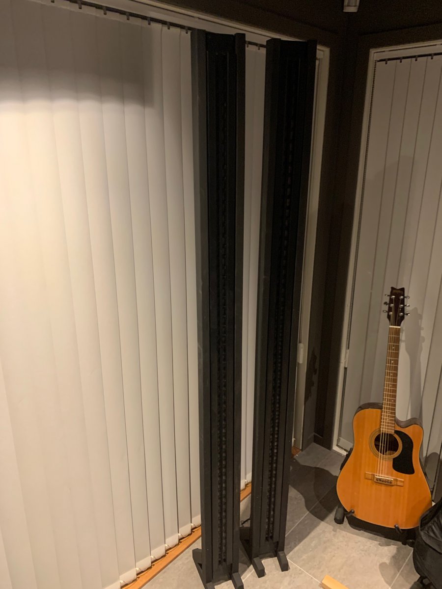

    Fikk motivasjonen over meg og fjernet de gamle rammene for å begynne på nye. Før skulle de bare dekke subbene, men det trengs litt mer plass når alt dette også skal skjules...
    Et lite stemningsbilde
    Dette både ser og høres ut som en vegg av lyd ;D Senterkanalen er likt bygge opp, men der er linjekilden bygget i en grunn og bred kasse slik at den er felt inn i veggen. Delefrekvens på ca 1000 fungerer greit for nå. Mer DSP orker jeg ikke før frontveggen er ferdig og demping er på plass.
    Det er jo litt herlig når man ser at all jobbingen gir det resultatet man ønsket! God helg!

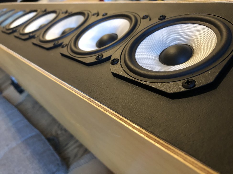

    For øvrig kryper det framover med mine V2 utgaver med 20 stk TG9-10-04 og Aurum Cantus G3. Driver og justerer inn delefilteret. For øyeblikket er 18dB filter på diskant delt på ca 2,6khz (Butterworth) og 12dB Butterworth på fulltonene ved 5,5khz noe som ser bra ut. Det er uansett en del nivåfall på fulltonene over 2khz så denne rare filterkombinasjonen er foreløpig den beste. For øvrig er det veldig praktisk å ha passiv volumkontroll på diskanten. Vannfall i litt tilfeldig målt posisjon på 4m avstand uten noen elektronisk triksing, derav en del bølger under 200hz (sammen med basstårn).

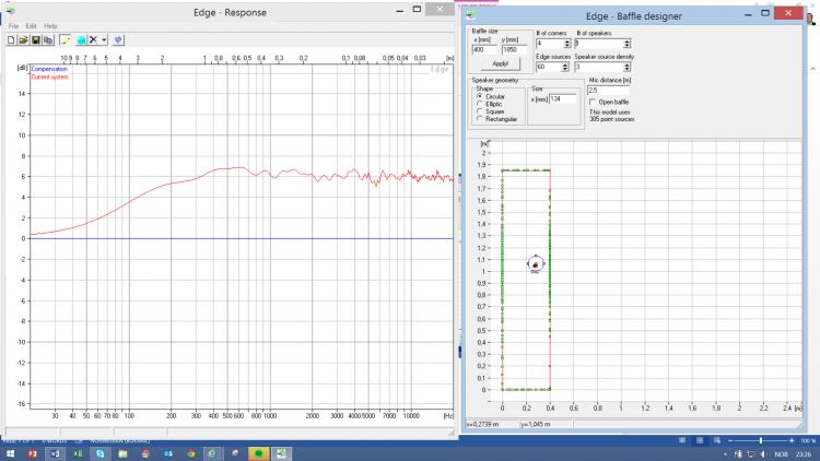

    Her er simulering av Line Source med 10 elementer i the Edge:
    Vis vedlegget 340608

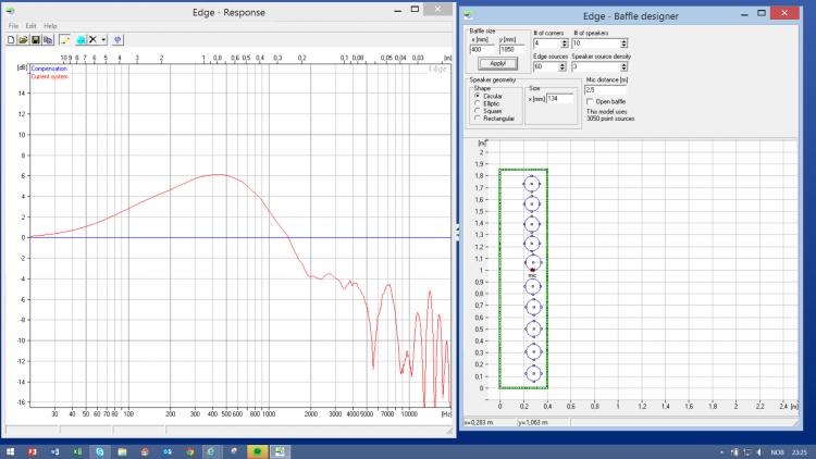

    Og her er samme, men med kun ett element (point Source)
    Vis vedlegget 340609
    Gammelt innlegg, men fersk kommentar. På v2 utgaven som jeg nå jobber med så deles fulltonene på 5,5khz med et Butterworth filter. Likevel viser målt frekvensgang et klart fall til et lavere platå ved 2khz før der deretter «brekker av» høyere oppe. Ganske konsistent med simuleringene. Av den grunn har jeg justert filteret på diskanten fra å være 12dB ved 5,5khz til 18dB ved ca 2,6khz. Det har løftet frekvensgangen i området 2-5khz uten at jeg ser noen «ripples» i waterfall eller i «distortion» målingene i REW.

    Takk Halair, sokkel på høyttaler nr 1 er ikke ferdig, så jeg bruker kun en midlertidig sokkel. Nr 2 nærmer seg finering. Endelig justering av delefilter gjør jeg når begge er oppe og går. Pt har jeg bare lyttet til den ene sammen med en Adyton Imagic 2.0. Det blir ikke presist nok å bruke 2 forskjellige høyttalere til finjustering. MEN - så langt virker det veldig lovende!

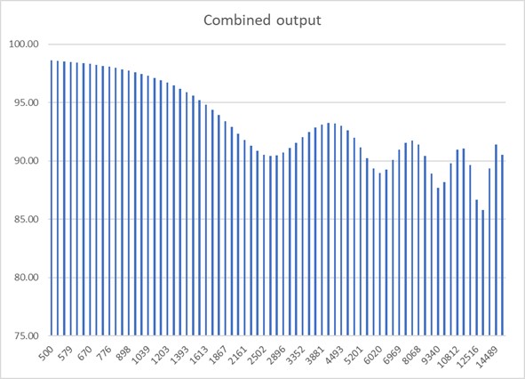

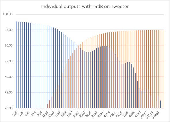

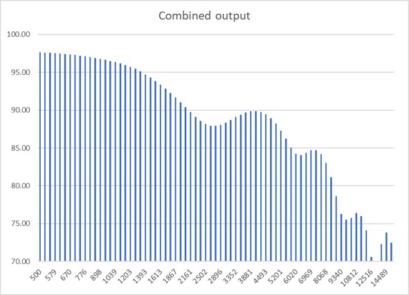

    Et lite innspill i Line-array tråden. Når jeg skruer ned volumet helt på diskanten, så får jeg et fall fra ca 1800-2600kz, påfulgt av litt høyere nivå før det faller videre oppover i frekvens. Dermed ble det gjort en enkel simulering i excel basert på faseforskyvning i forhold til først ankomne lyd for å se når og hvor mye kansellering jeg får som følge av forskjellige avstander mellom lydkildene og sweetspot, som er 4 meter borte. Avstandsforskjellen på de to nærmeste elementene og de to lengst borte er ca 9cm. Her er resultatet av simuleringen som for øvrig samstemmer veldig bra med målinger i sweetspot.
    Øverst er simulert akustisk output fra fulltonene uten delefilter. Nederst med delefilter og i midten med delefilter og diskant justert ned 5 db. Målingen med diskant stemmer også bra, hvor det kombinerte nivået omkring 2khz stiger da signalene summeres.

    For øvrig er det slik at output hadde holdt seg flatt lengre oppover i frekvens dersom jeg hadde koblet ut de to øverste og de to nederste elementene eller evt satt inn et filter på lavere frekvens på disse - slik at man fremdeles får økt volum under 500hz. - eller så kunne jeg selvsagt justert avstanden fra elementene og til sweetspot ved å lage noe krumming.
    W.Sand
    02.05.2012
    3.520
    5.835
    moelv
    Det kan jo også testes ut med et mekanisk filter. (skjermplate med dempemateriale i litt avstand foran de nevnte elementene).
    Jepp, tanken har slått meg. Dette er vel muligens også årsaken til skumdottene som RAAL har til noen av sine bånd diskanter?

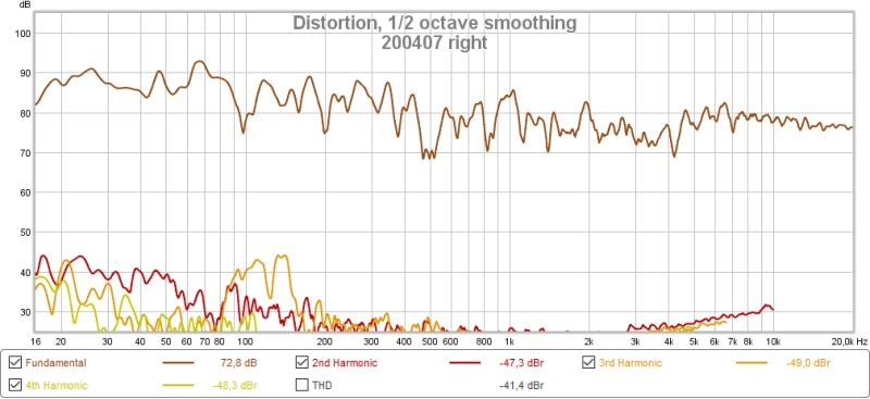

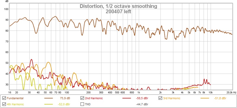

    Slik ser det ut hos meg nå. Et stort vindu og skyvedør som lager litt thd trøbbel i venstre kanal opp til ca 60 hz og en sofa som klusser litt til i høyre kanal like over 100hz. Det høres imidlertid strålende ut og både vindu og sofa er greit å ha.

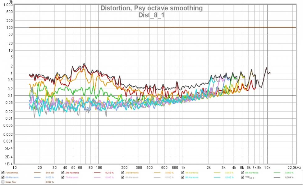

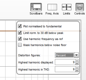

    Hvordan blir plottet når du setter Controls->Distortion figures til Percent?
    En får en mer lesbar graf mener jeg, eks:
    Vis vedlegget 578833 Vis vedlegget 578834
    Men hvordan blir det når du måler de sammen.
    Jevner noe av det seg ut?
