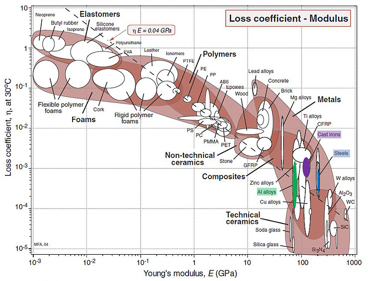

    Av de materialene du nevner så er fellesegenskapen vekt = stivere kasse da flatene ikke får lov til å bevege seg så mye. EG skiller seg ut fra disse da bestanddelene er to komponenter, der en er fleksibel og den andre er hard/tung.
    Kombinasjonen gir hard masse (granittgrus/sand) som absorberer vibrasjoner som epoxy (plast) tillater å vandre. Ideelt så skal den harde massen være en blanding av størrelser slik at absorpsjonen blir "bredbåndet" i EG-massen.
    Ta en jernstang (ensartet) og slå på den med en hammer - vibrasjonene bærer veldig godt (og med en mye høyere hastighet enn i luft)
    Legg en sandsekk på samme stang, slå med samme hammer - vibrasjonene dempes betydelig, men ikke alle
    Tenk så samme sand, i jernstangen - så har du to materialer som slåss mot hverandre og man får en oppbrytning av vibrasjonsbølgene (diffusjon og absorpsjon i en og samme masse).
    Bilde viser en sammenheng mellom Loss Coefficient (vibrasjonsdemping) vs Young's Modulus (styrke).
    For å oppnå en god oppbrytning så må det være noe avstand mellom komponentene.
    Til CNC-maskiner og tilsvarende utstyr så brukes det ofte komponenter fra nederst til høyre + epoxy.

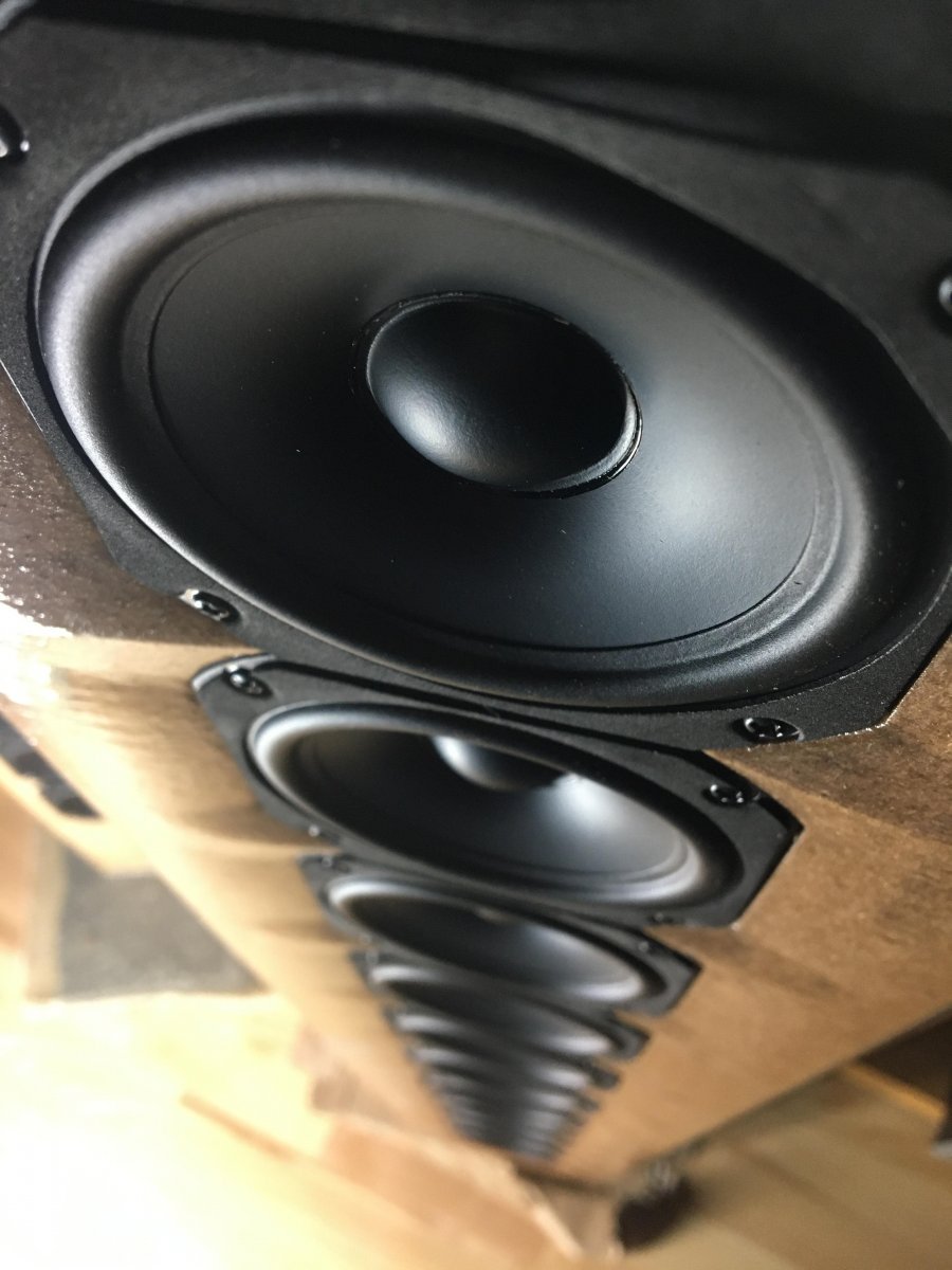

    Okayy...
    Første halve linje spiller. Nederste gruppe av 12 elementer er blitt montert og koblet opp (4 parallelle serier á 3 elementer)
    Blir jo ingen relevant lytte/opplevelsestest men var ytterst nysgjerrig på hvordan kabinettet oppførte seg :rolleyes:
    Øret klemt inntil mk1 - som å tyvlytte på en hybelfest, gjennom en innerdør av simpleste kvalitet.
    Øret klemt inntil mk2 - som å lete etter en fest i kjelleren på skolen, en fornemmer at noe kan være på gang men man er slett ikke sikker...
    Fullstendig dødt skal jeg ikke påstå kabinettet er, for med øret tett inntil og fingeren i det andre øret så kan jeg høre ørlite av "noe" - men tar jeg fingeren ut så har jeg ikke mulighet til å fornemme noe lyd fra selve kassen, kun fra fronten.
    Legger jeg hånden lett mot sideveggen så føler jeg ingen vibrasjoner.
    Så dette opplever jeg som meeeget lovende :cool:
    Yes, I am a tease...!

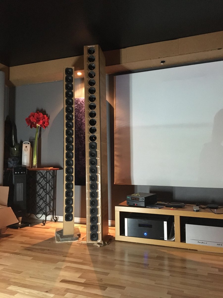

    Fikk ila søndagskvelden montert de siste 12 elementene slik at første linje nå har alle 24 på plass.
    Planen for i kveld er å koble de siste 12 sammen og jeg har da første mulighet til å kjøre første hele linje en liten tur :rolleyes:

    Daaaah spiller hele første linje... I og med de to linjene ikke er identiske så er det ikke noe grunnlag for noen kvalitativ sammenligning enda. Men - her er det helt klart forskjeller å spore ;D
    The Good:
    Mer fylde/dybde i bunn, virket langt mer uanstrengt når jeg dro på litt. Det er i og for seg er ikke særlig rart da jeg kjører to effekttrinn nå på en linje, samt økning av membranareal.
    Har også laget en del høyttalere der det har vært stor fokus på lekkasje og resonanser i kabinett. Brukte samme metode - øre inntil høyttaleren og pekefingeren godt plantet i det andre. Kom aldri så langt at det ble skaffet stetoskop. Har vel innsett at det ikke er den aller viktigste detaljen med høyttalerbygg, men fortsatt greit å tenke litt på.
    Husker godt jeg hadde en med kasse inne i en annen kasse, og med sand i mellom. Elementene festet i innerste kasse. Ble jo noen utfordringer i forhold til lekkasje av sand rundt element og kabelen inn - ble brukt mykeste sort Silicon.
    Er fortsatt den tysteste høyttalerkassen jeg har lagt mine ører på.
    På den tiden var fokuset overdrevent i forhold til det, og trodde det var meget viktig og var ikke kabinettet solid kunne det ikke bli bra. Så ille er det ikke da:)
    Min mening/forståelse er at man forsøker å skape mest mulig dB-avstand mellom element og kabinett/refleksjoner. I tillegg forsøke å unngå de laveste frekvensene da disse har mest energi. Med fylt kabinett med EG så håper jeg at jeg klarer å redusere de lave resonansene mest mulig, samt skape et massefordhold mellom kabinett og membranvekt som er stort nok til at kabinettet i nevneverdig grad ikke lar seg affisere.
    Alt har sin harmoniske frekvens, mine kabinett også. Men har ikke målt noe enda :rolleyes:
    At de er i en helt annen liga enn mine gamle er derimot hevet over enhver tvil :)
    Jeg gleder meg til fortsettelsen av dette prosjektet 8)

    Linjekilde - Etappe #2
    30kg EG er på plass i det andre kabinettet, det går ca 1t30min per 10kg pga alle kriker og kroker som skal kompaktes for hånd :eek:
    Putter i de siste 15-20kg ila tirsdagskvelden, runden fra mandag har nok ikke startet herdingen engang da :)
    Planen er da å la alt herde til fredag sånn ca, for så nappe ut foringene og støpe puckene :)
    Nååhh..må jeg sove :mad:
    Halair
    10.10.2014
    1.688
    1.881
    Sandefjord
    Etappe 2 - Da er kabinett ferdig støpt, lar det ligge og herde i fred til fredag :rolleyes:
    Forbruk: 47kg sand og 5,6kg epoxy.
    Da blir det fram til da en liten pause på dette prosjektet 8)
