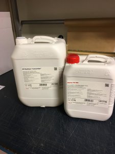

    Epoxy er ankommet landet og blir prosessert i dag, og kommer da ila siste halvdel av uken. Er "dessverre" bortreist på hyttetur til helgen så om jeg skal rekke noe støping denne uken er onsdag (i morgen) deadline, og det tviler jeg på DSV rekker...
    Neste uke har jeg kun mandag til disp pga jobbreise tirs-tors så alt tyder på at det blir rolig her i denne tråden en stund til - men så...! :D

    Ålreit det også, selv om jeg er litt "splittet" akkurat nå.... timingen for epoxyleveransen er dårlig!
    (Momsregning mottatt og betalt, forsendelse frigjort fra importlager nå i dag...!!)

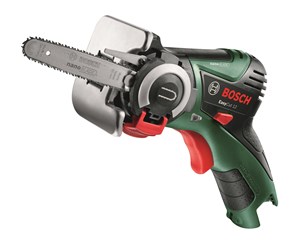

    Har rett og slett ikke noe godt verktøy til å skjære en spalte på langs av foringene, og det tar tid. Fein-sagen er for bred til å gå inn, og håndsag tar tiiiid.
    Den gode nyheten er at de fire foringene som er tatt ut, avslørte ingen hull. Noe tynt et par plasser men som nevnt, kurant å kurere om nødvendig. Ny dag i morgen :)
