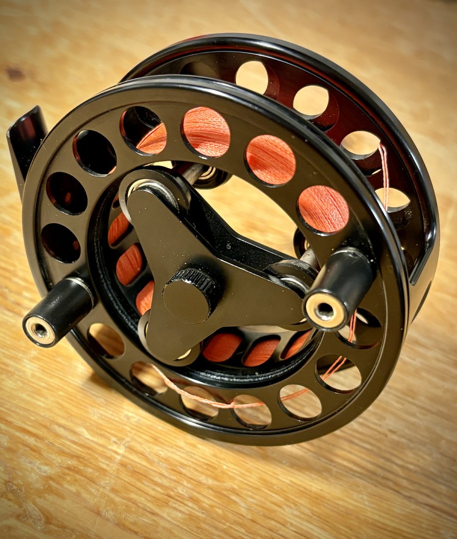

    Fin tråd og mye godt håndverk!
    Godt det er fler som verdsetter Danielssons nydelige og genialt enkle sneller fra før han ble lettere bedratt av Loop.
    Jeg bruker min Dry Fly så ofte jeg kan.
    Olof Lilja
    26.11.2015
    362
    1.911

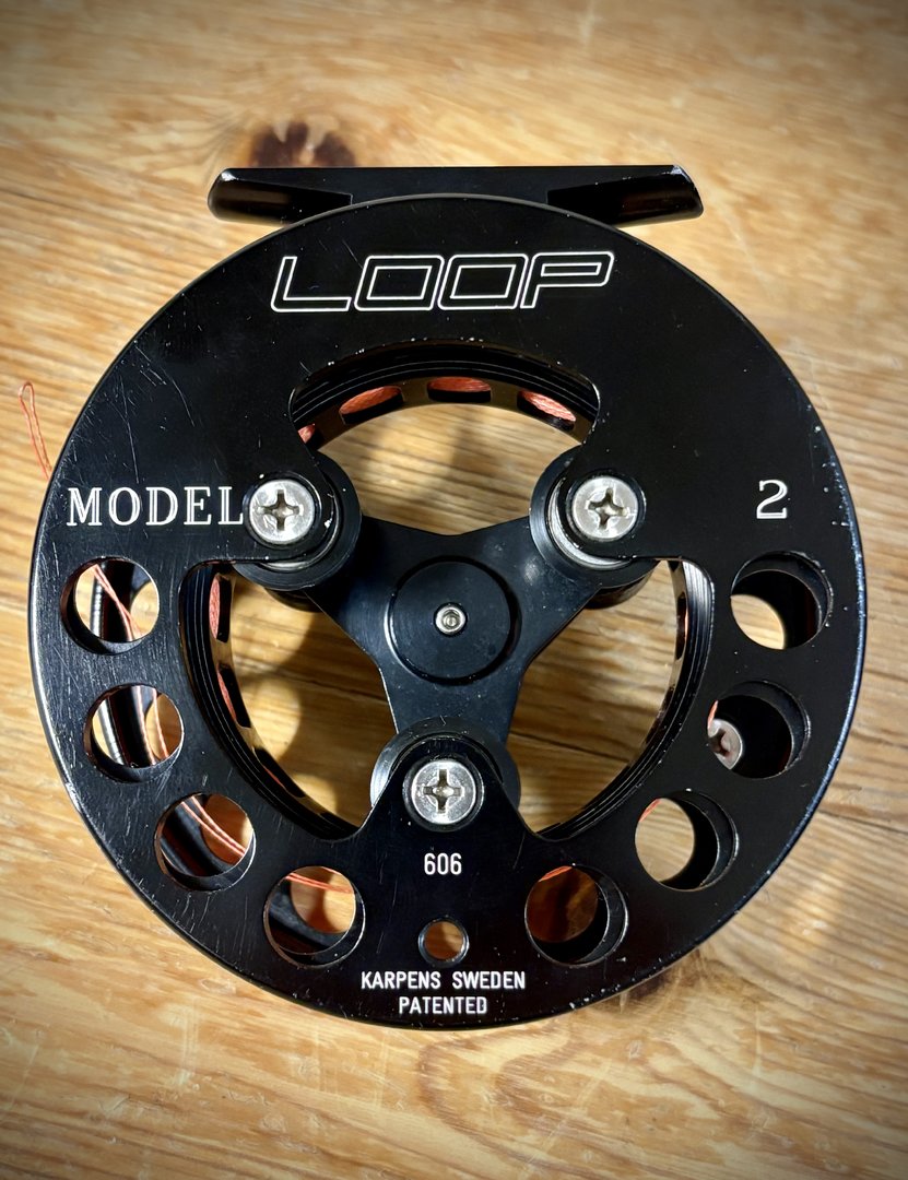

    Nydelige sneller! Min første var en Model 2 merket Loop Karpens.
    Skal ta et bilde av den å legge in her når det passer. Kjøpte den 1988/89.
    Litt usikker på dato men fortatt i bruk. :)
    FW og LW seriene er nok mine favoritter og har en del av dem.

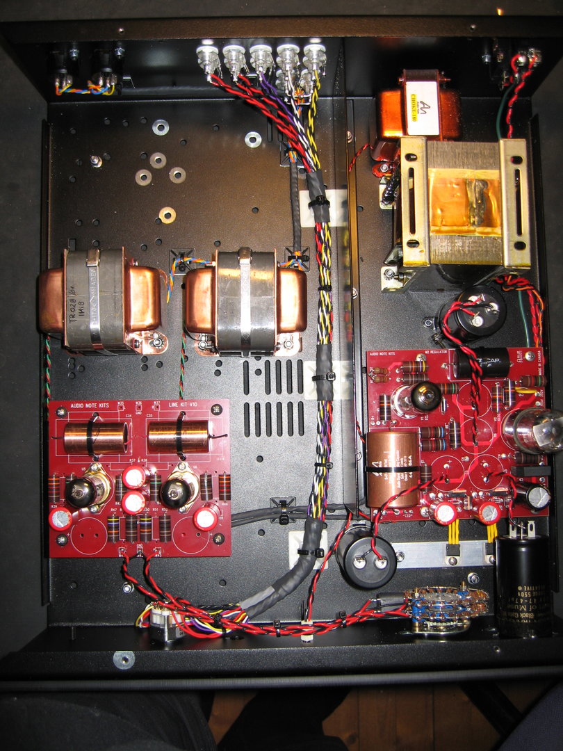

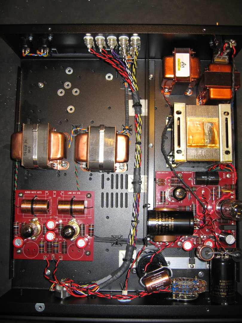

    I de gamle AN Dacene ble det brukt analog-filter. Mye grunnet at det ble anbefalt i standard kretsen til AD-1865.
    Men senere fant man ut at det var bedre uten. Fikk en del dacer på benken for å fjerne filter.
    Den gamle oppskriften fra uk dukket opp så kom å tenke på det. Her er et bilde på en av toppmodellene 25 år tilbake i tid. :)
    Her før nye M2 PSU kom i bruk med.
    Olof Lilja
    26.11.2015
    362
    1.911
    Dette er hvordan Dac 2.1 signature så ut etter at den vart på markedet noen år.
    Denne er bygger av AN uk rundt 2005 tenker jeg. Nå er analog filter borte.
    Og skikkelig I/V trafo har erstattet de små kjipe som satt på printet.
    Man ser hvor de 2 analog filtrene var montert og de 2 I/V trafone.
    Har man en dac hvor det sitter 4 mu metall kanner på kortet er den helt klart vintage! :)
    Det er montert dac clock fra Tent i denne med som sitter på bakplata i dacen.

    Etter dette lagde jeg et nytt linjekort som hadde litt mer riktig layout.
    Beste vi fikk tak i den gang i det minste. Her med 12AU7 i første trinn og 5687 (GE 7044 her) i andre.
    Brukte ny type karbonfilm motstander. I bakspeilet så var dem helt ok men ikke fantastiske.
    Husk at dette var i tiden med magnetiske tantalum så sammenlignet med dem var disse på lik linje omtrent kvalitetsmessig.
    PSU fikk en til Mundorf Tubecap.
    Bypass på kondensatorer i PSU var borte med.
    Og ikke minst kopper UHiB OPT kom in i pre.
    Denne utgaven spilte flott og fikk vare i fred en stund. :)
    Dette var i 2012 og det skulle gå en god stund før det skjer noe her.
    Men kommer selvfølgelig mye mer!

    Olof Lilja
    26.11.2015
    362
    1.911
    Vet at jeg viste panzerholtz print i dac tidligere.
    Men det var faktisk pre som var først ute med skikkelig linjekort.
    Når dette ble bygget fantes ikke Niobium på markedet enda så jeg ville gjort det litt annerledes nå.
    Niodium gir litt mer kropp. Men dette spiller så rent og flott at det fint kompenseres med valg av rør.
    En liten advarsel! Husk at setter man inn det beste mest gjennomsiktige av deler vil man høre alle andre unoter i anlegget.
    Kopper er en metall som spiller flott men er rimelig dårlig oppover i frekvens.
    Noen gir sølv skylda for dette. Men fakta er omvendt. Sølv avslører andre feil i oppsettet.
    Ikke noe galt å ikke dra det tullete langt. Men la heller være å oppgradere masse en plass vil man ikke gå hele veien totalt sett.
    Og vil man dra det helt ut må man vare konsekvent og vare beredt på å leve med litt dårlig lyd frem til alle ledd er i orden.
