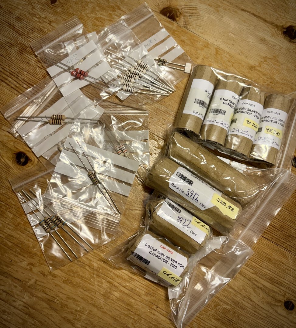

    Ja her har det vart stille lenge gitt.
    Men så fikk jeg diskutert litt med en god kammerat om vad man kan gjøre med enkle midler.
    Og vipps så datt det ned litt deler i posten. Dette er bare noe av det som kom. :)

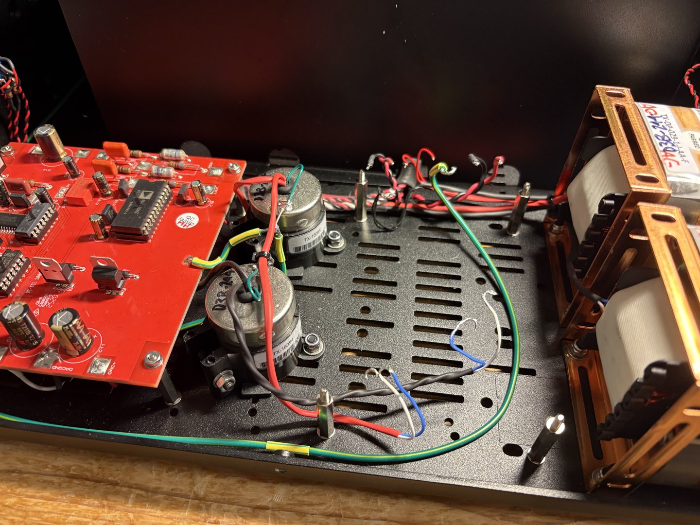

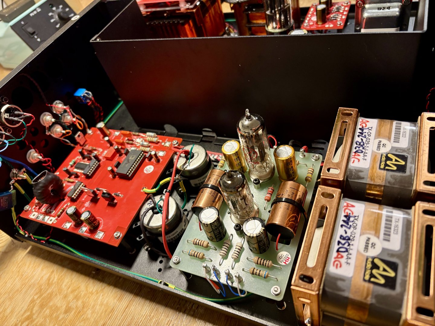

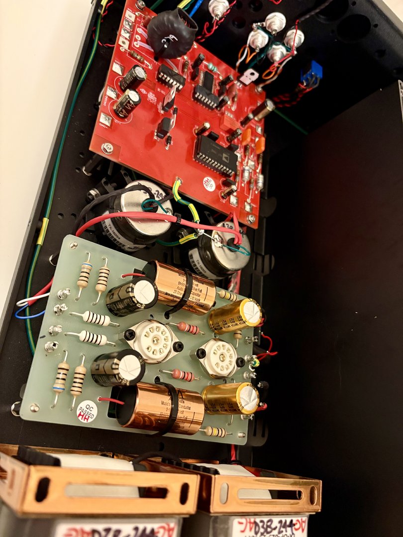

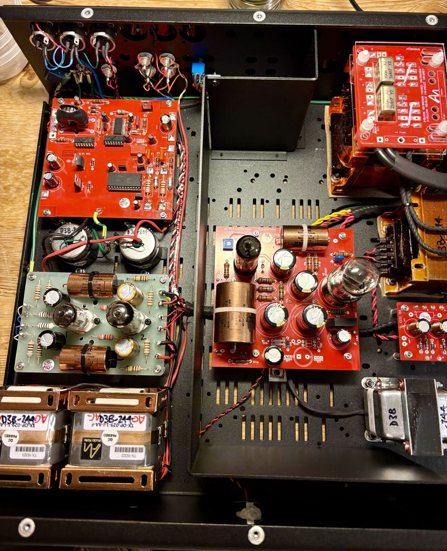

    Fantastisk flott dac dette. Men her er det spart en god del flere plasser.
    Linjekortet er ikke spesielt bra. Og litt kompromisser på digitalkortet jeg ikke liker. Ny OPT i denne (029) tilpasset ECC82. Så måtte tegne opp nytt skjema.
    Og noen enkle forbedringer å gjøre i psu.

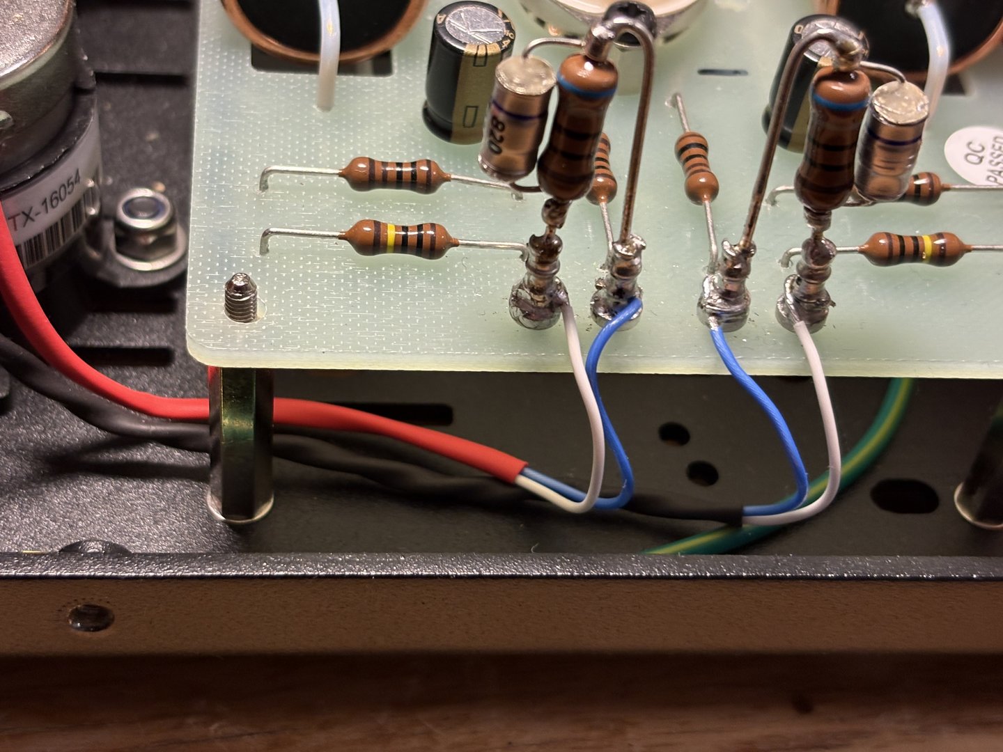

    680R motstander montert som antenner på inngangen til linjekort får jeg litt grøssninger av så dem ryker selvfølgelig!

    Første jobb. Fjerne 1M last på inngang og erstatte med 680R non mag Tantalum (820pF i parallell på undersiden) så som det skal gjøres.
    I denne boksen som er en standard Dac 3.1X av nyere type er det kun brukt gamle magnetiske AN Tantalum.
    Dem låter ikke veldig bra snakker vi high end. Så her blir det AN sølv tantalum grid stop.
    Det er sannsynligvis verdens beste og mest åpne motstander for tiden.
    Men ellers blir det vanlige non magnetic Tantalum og Niobium anode motstand.

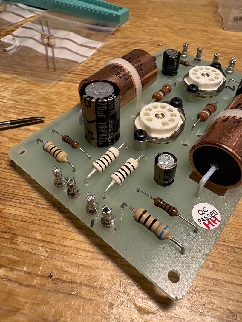

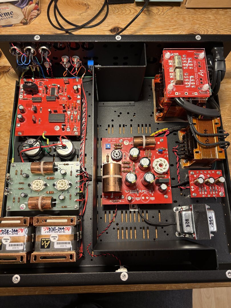

    Så blir det litt nye kondensatorer og resterende motstander. :)
    Black Gate 470uF FK som er skikkelig snadder.
    Så AN Kaisei 680uF Bipolar.
    Og ikke minst AN .1uF sølv foil. Fantastisk smooth lyd i disse.
    Hørt en del forskjellige og absolutt flotteste topp jeg noen gang hørt i dem.

    Så inn med analog kortet igjen.
    Byttet last motstanderne på primær siden på digital kortet og last til digital toroid.
    Ny kondensator til glød og litt fiksing på psu.
    Og ble noen nye rør. ECC99 til å drive OPT.
    Og vipps så har man en mye fetere dac. :)

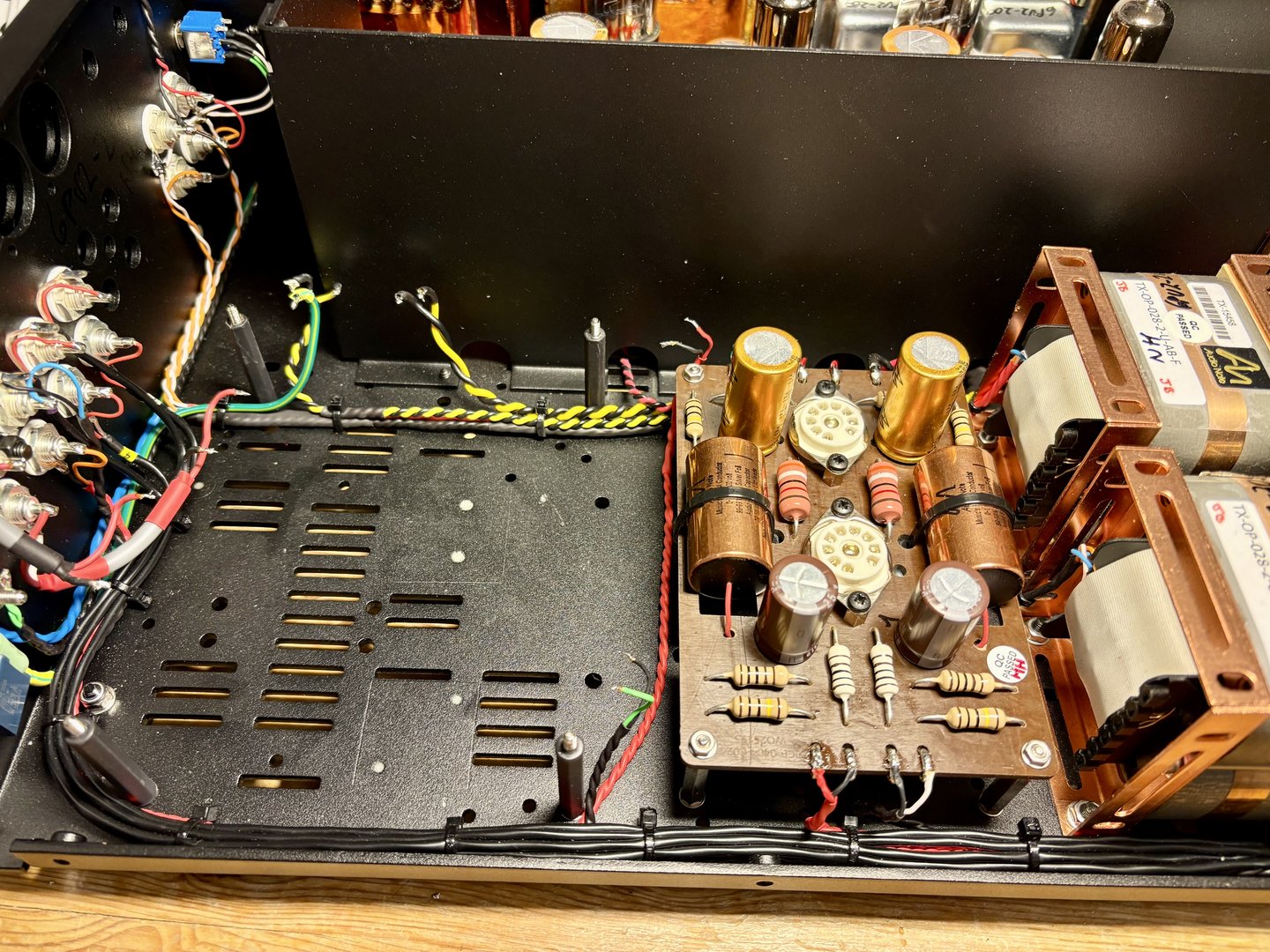

    Og som dere sikkert vet kommer sjeldent en boks alene.....
    Denne er faktisk flott på ekte.
    Non magnetic tantalum hele veien. AN kopper foil og ultra HiB (kobber/sølv) OPT.
    Nye AN steppet pot og så videre.
    Flott utgangspunkt til å få den skikkelig bra! :)

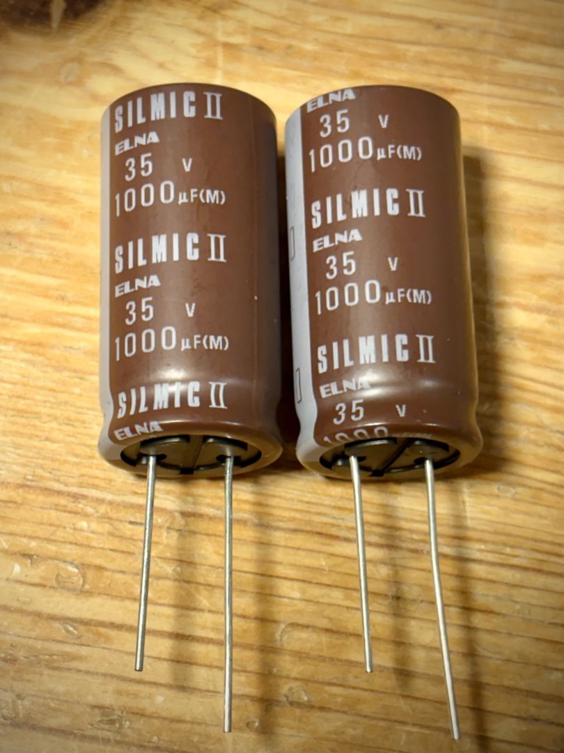

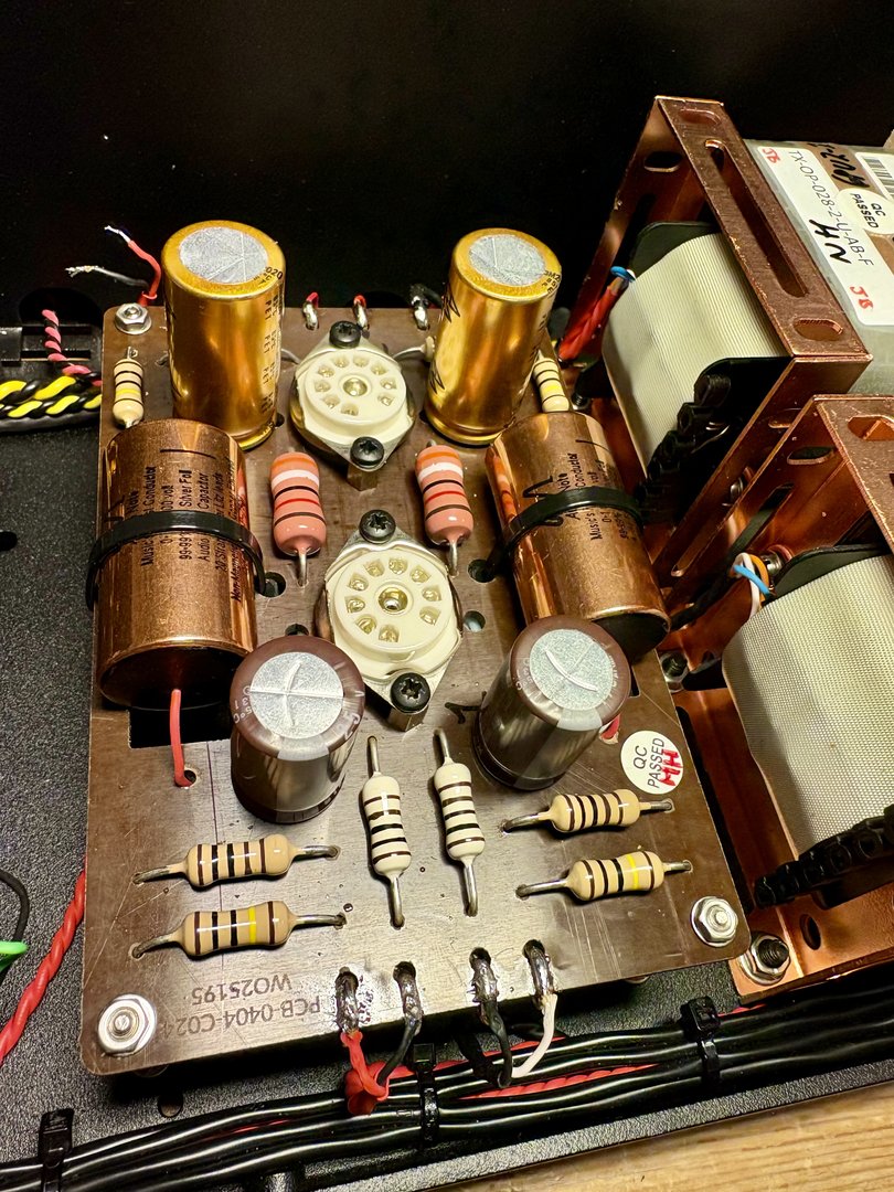

    Blir ikke gjort så store greiene i denne.
    Vil bytte til sølv kondensatorer i signalveien i riaa og linjekort.
    Og bytte til sølv tantalum i signalveien. Samt bytte standard AN 470uF på linjekort til Silmic.
    Men bare sånn generelt.
    Ikke tull med standard bokser hvis man/du ikke er 100% sikker på vad man driver med. ;)

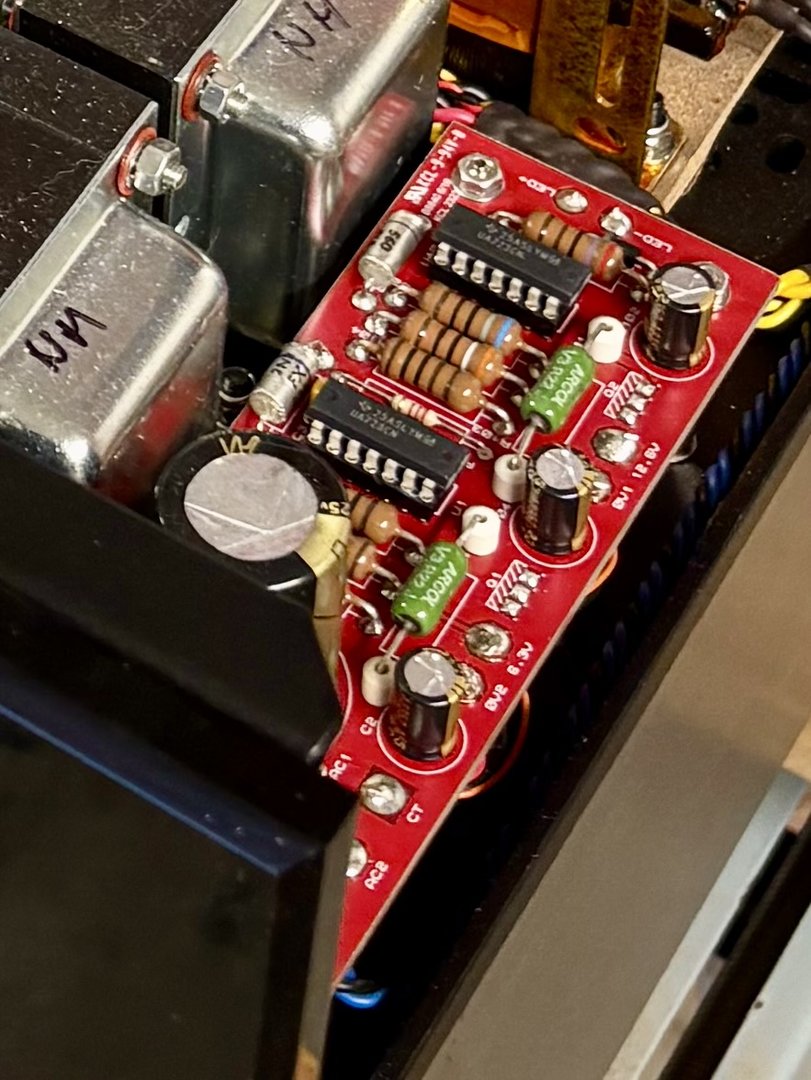

    Nydelige bilder! Som vanlig. Hva er det lille printkortet til høyre for chokene? Er vel kanskje en slags shunt feed forward regulering, men det står jo to chip´er der. Hva i herrens navn gjør de? Den nyeste Oto´en har jo også et slikt kort til phono-trinnet. God påske forresten.
    Olof Lilja
    26.11.2015
    526
    2.863
    Tusen takk og god påske!
    Kortet du refererer til er gløde modulen. I M6 phono er det 12,6v og 6,3v gløding så seksjon til begge deler.
    Denne låter betydelig bedre enn vanlig LM7812 type regulering.
    Har dessverre ikke skjema på den så ikke helt 100 på koblingen.

    Takk for svar! Da var det langt fra så mystisk som jeg trodde.

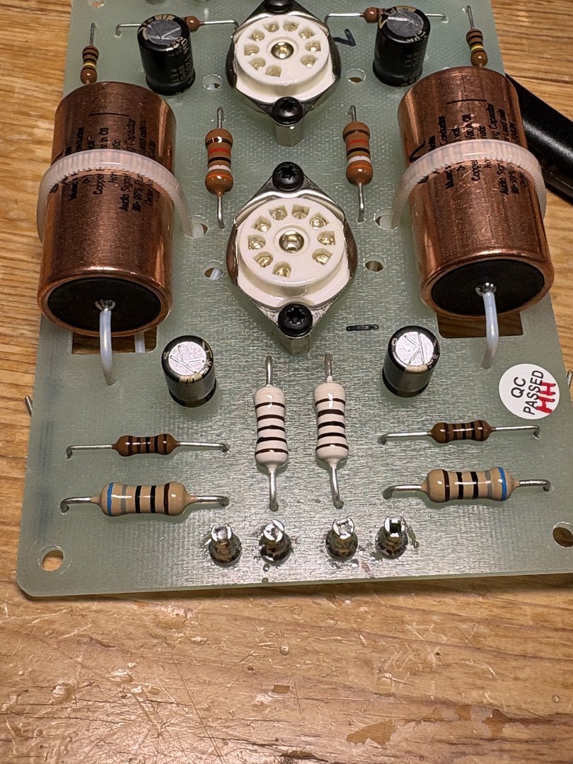

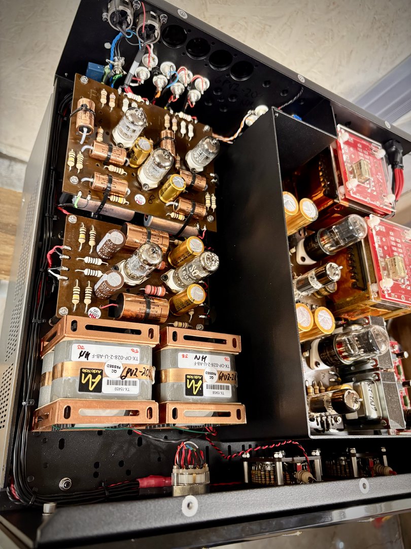

    Her har det dessverre vart veldig stille lenge nå fra min side. Først grunnet litt hus fiksing og andre ting. Siden klarte jeg å brekke overarmen på en uheldig måte som jeg fortsatt ikke er helt tilbake fra. Men det skjer litt spennende hifi ting allikevel. Her er et prosjekt jeg ønsket var til meg selv.
    En god venn spurte om jeg kunne hjelpe til å bygge noe seriøst kunne jeg ikke si nei. :)

    Forholdsvis riktig minus Preamp.
    Dette skal bli The Artist mono trukket et godt stykke. Med nyeste quad OPT og masse godsaker.
    Kommer tilbake på detaljene men her blir det ikke noe grunn til oppgradering med det første. 😊

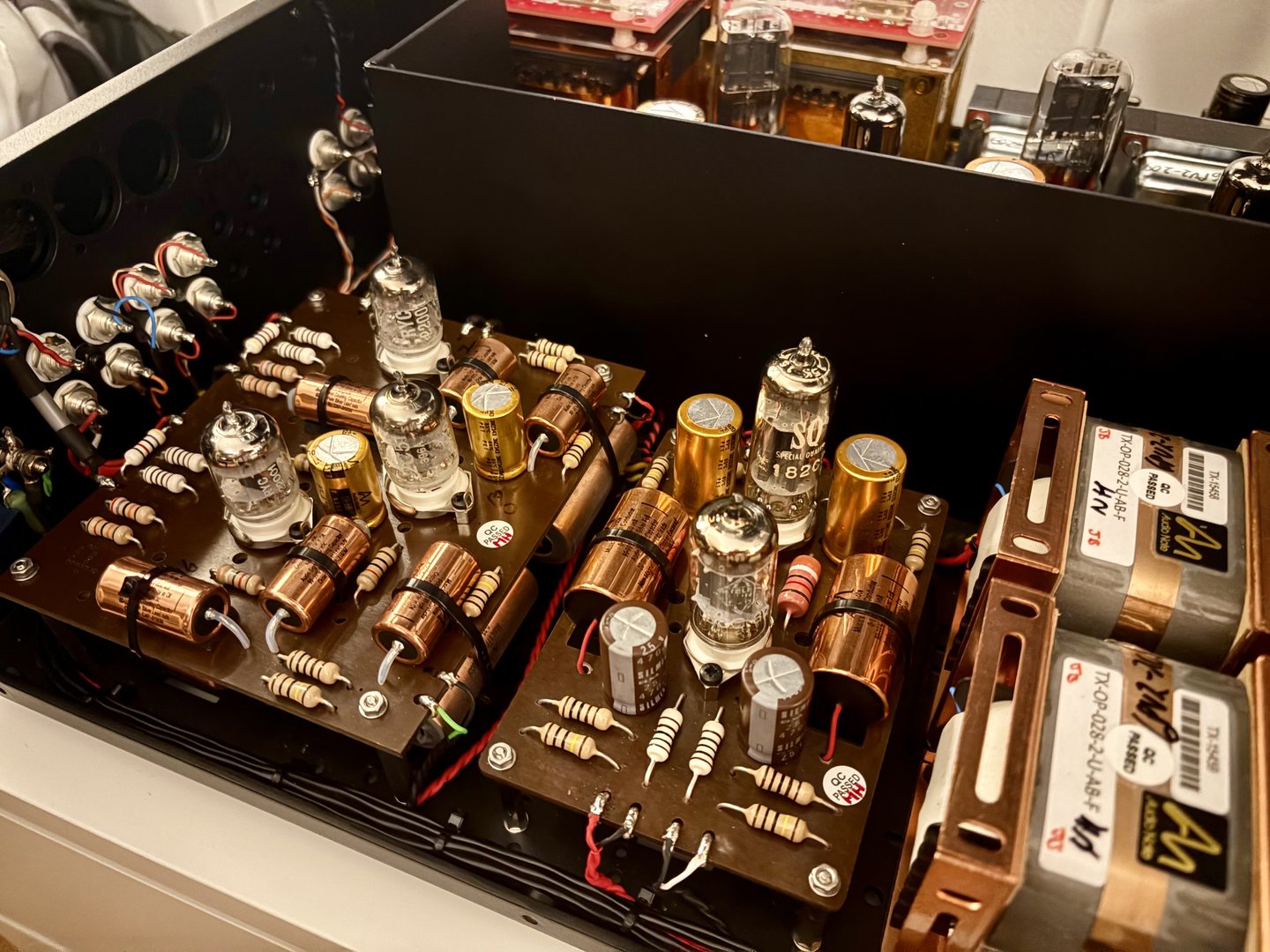

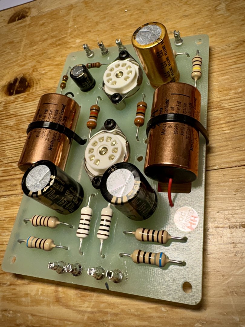

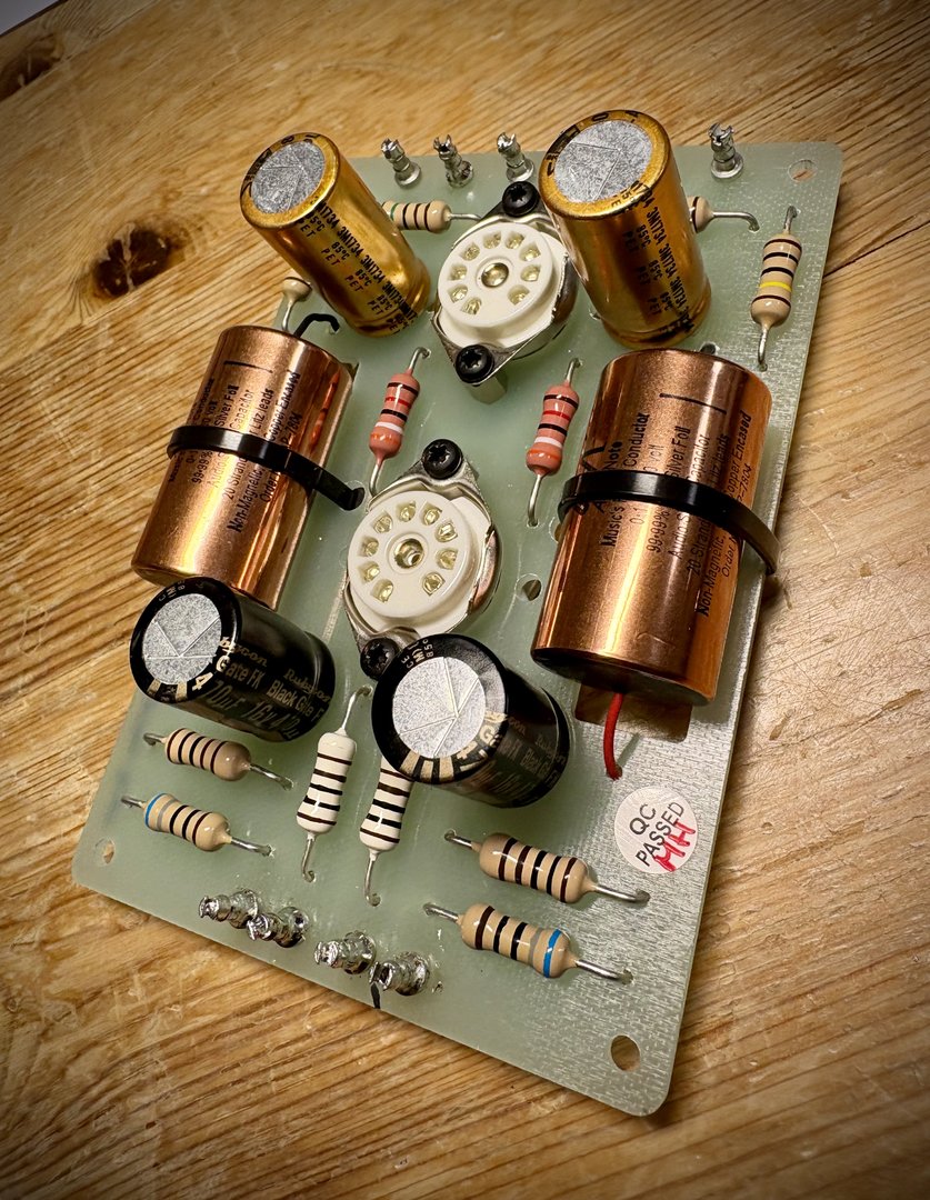

    Så går det så smått fremover. Etter mye testing har vi kommet frem til at nye Audio Note non magnetic Tantalum er utrolig gode.
    Lager null tull og stikker ikke av noen vei lydmessig. Sølv Tantalum og Niobium er fantastiske men litt mer F1 og må brukes med omhu.
    Her blir det en blanding av litt forskjellig avhengig av posisjon. I signalveien er det sølv og sølv .22uF signal kondensatorer.
    Teflon sokkler til EL34 og Kaisei. Mangler fortsatt litt deler men det kommer. :)
