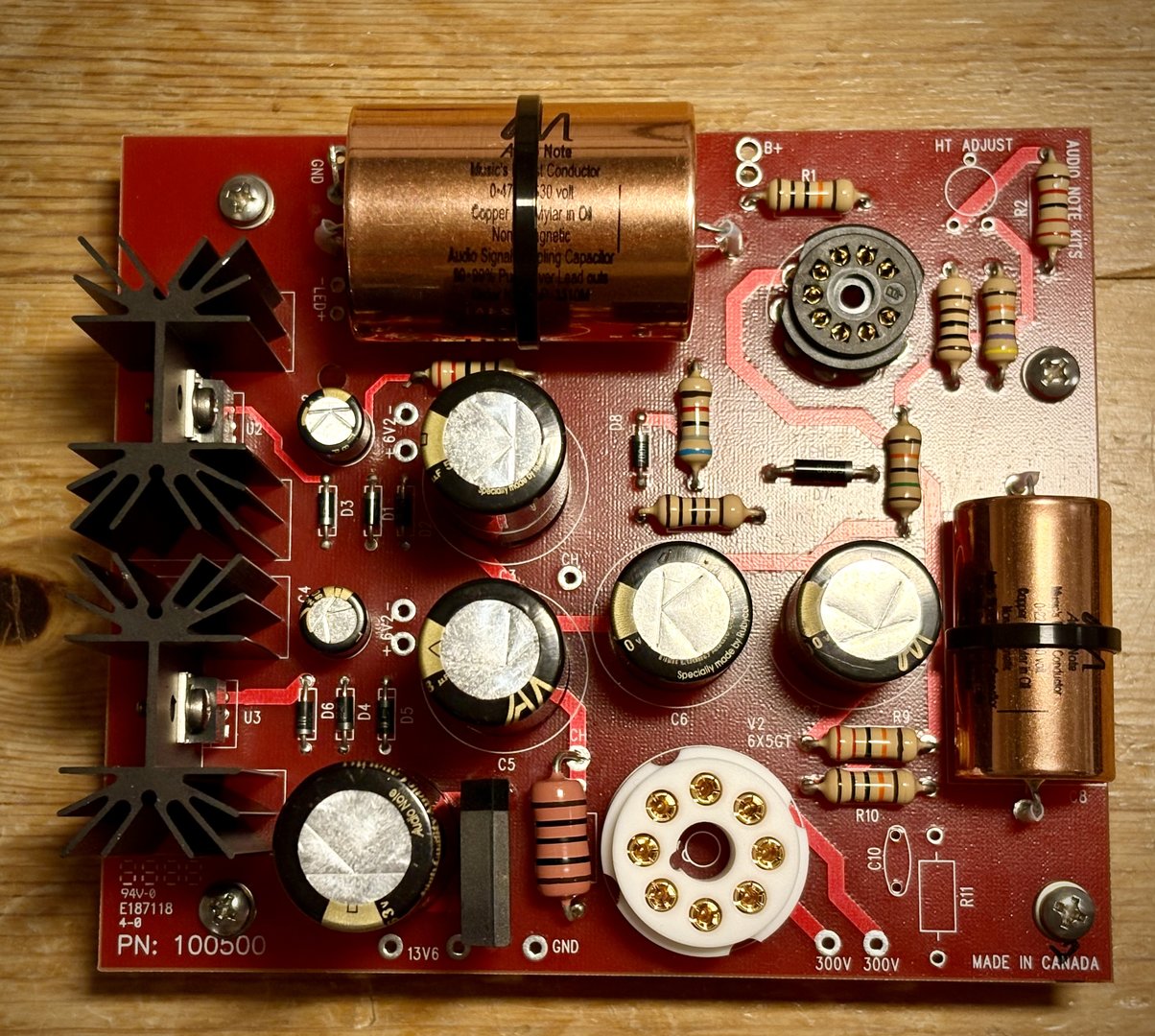

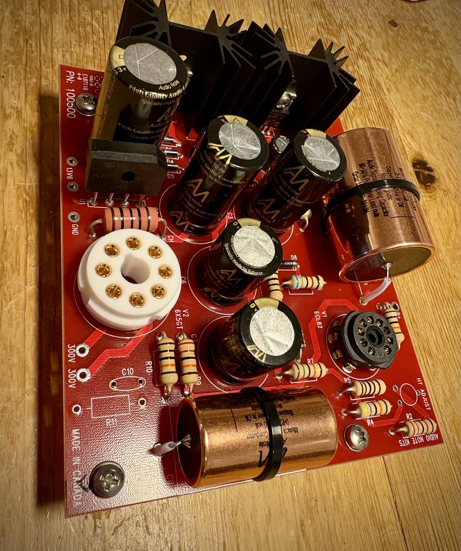

    Litt synd at mange av disse dyrere rørsokklene, hvor det er liten plass mellom pinnene, ikke har hule ytterpunkter så man kan lodde rett i pinnen, istedenfor og legge kabelen rundt pinnen.
    Helt enig. Forferdelig å jobbe med.
    Og veldig få av klassisk type i god kvalitet.

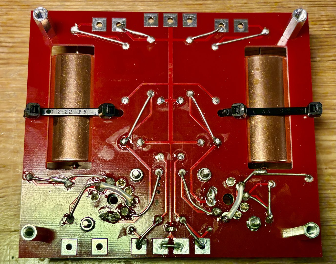

    rotecop
    27.10.2006
    1.293
    1.164

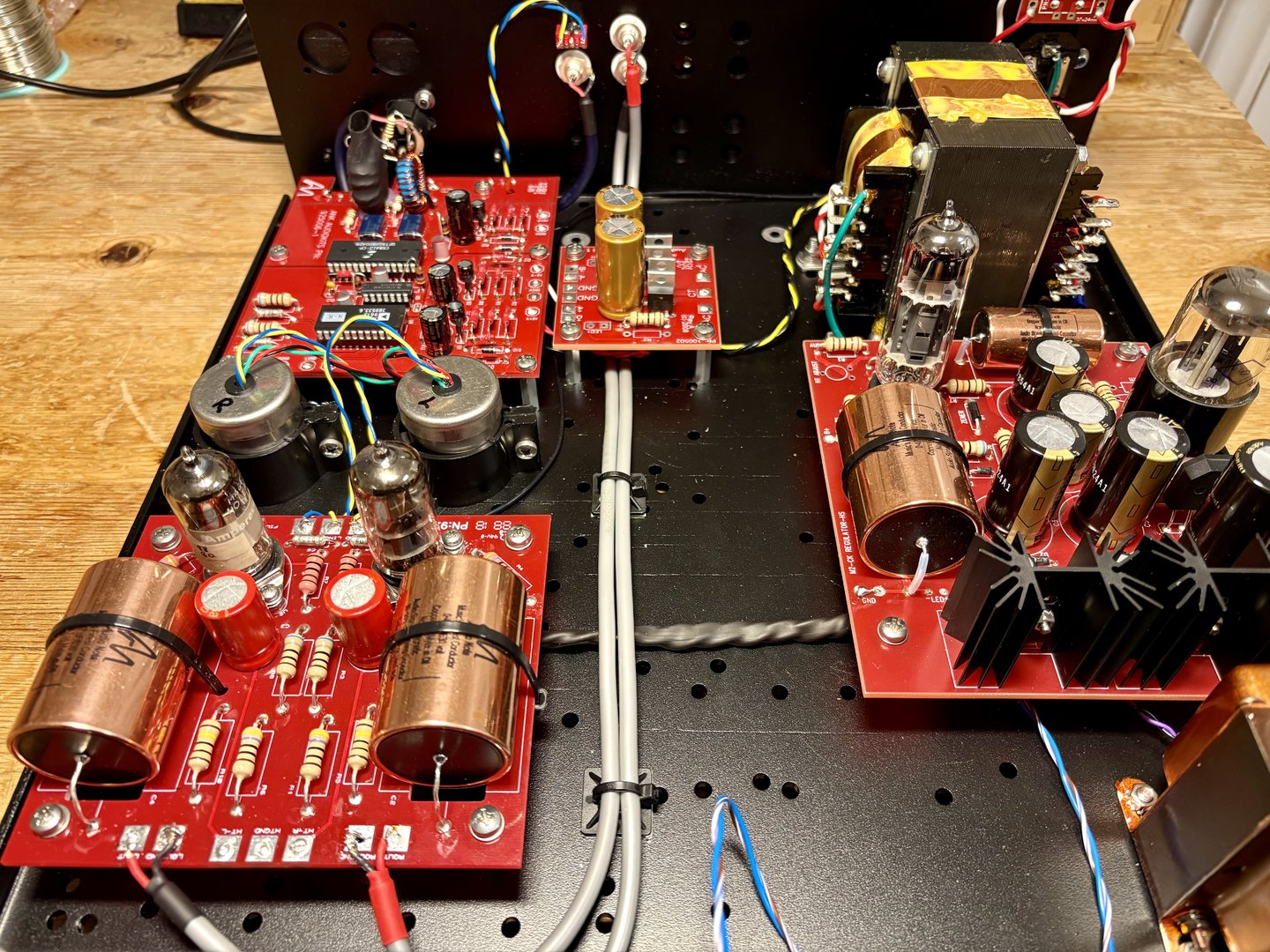

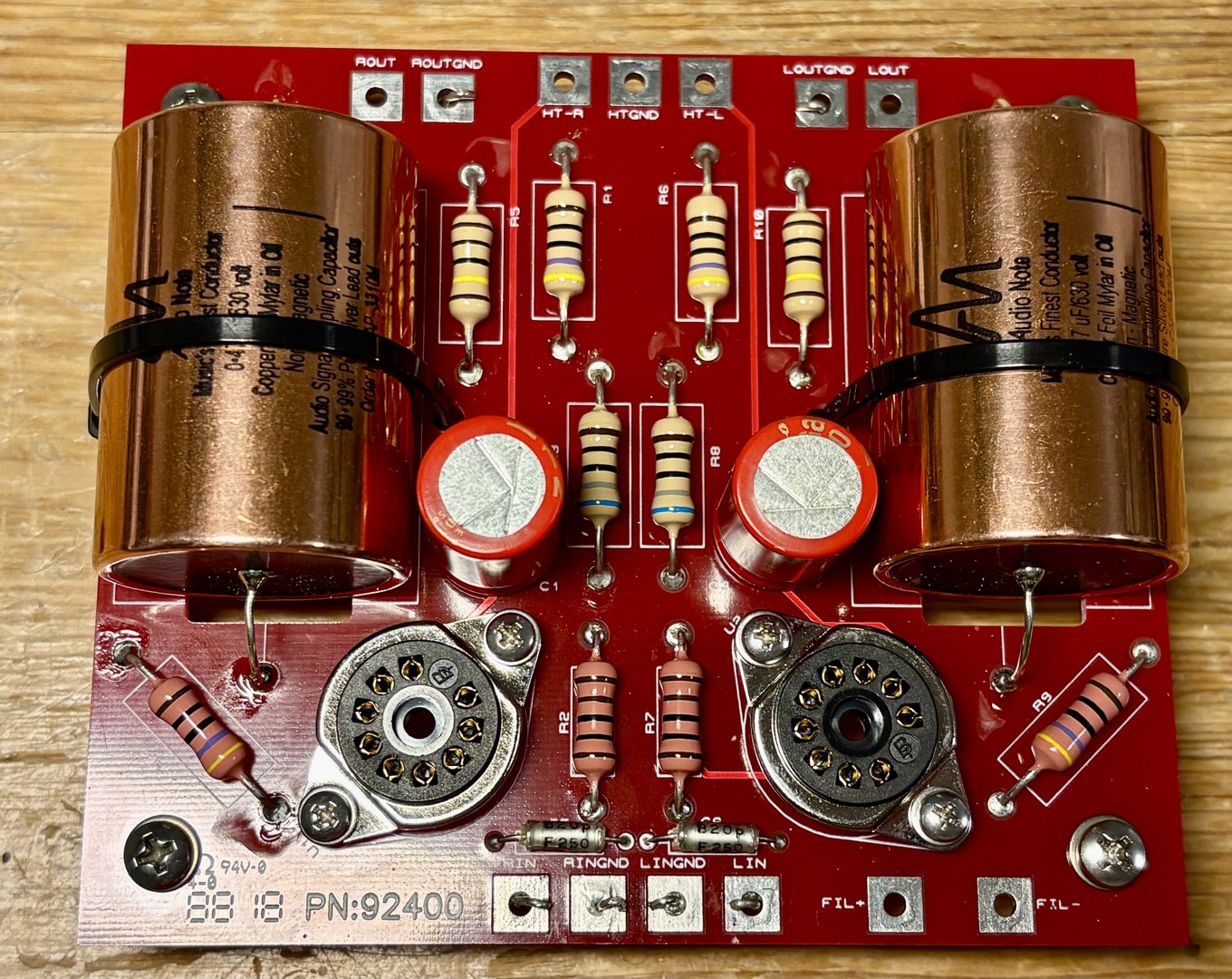

    Ser pent ut. Bruker du sølvtråd i tillegg til printbanene . Eller bryter du printet?

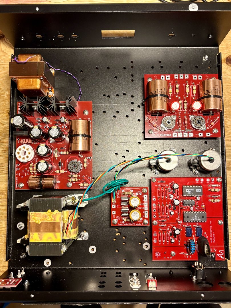

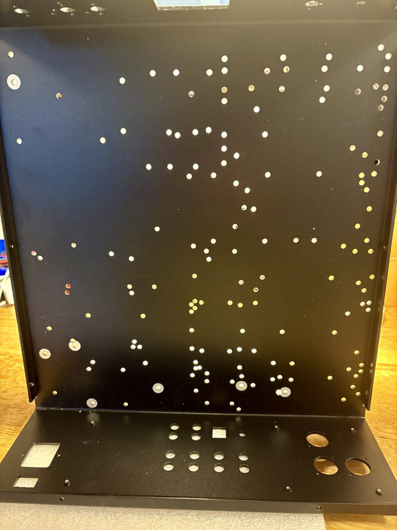

    Noen hull i dette chassis men allikevel ikke hvor man trenger dem. 😂

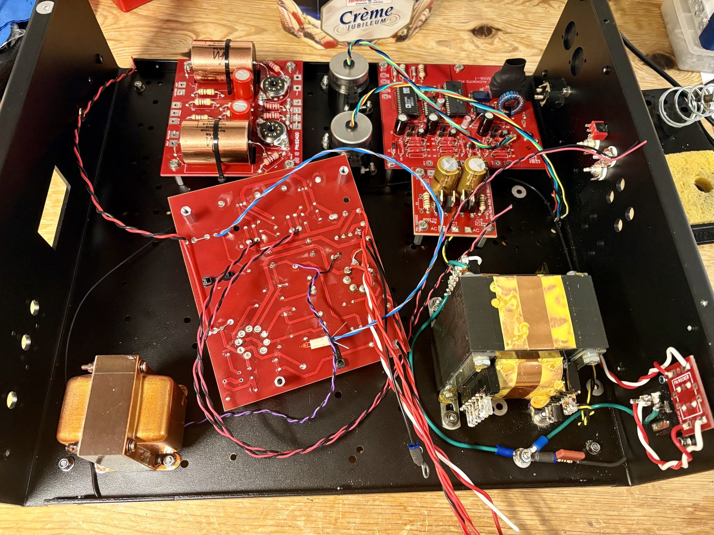

    Koblet alle de viktigste tingene til å få startet og målt at alt er riktig.
    It’s alive! All good!
    Så da blir det å koble resten. 😊
    Men det får bli i morgen.

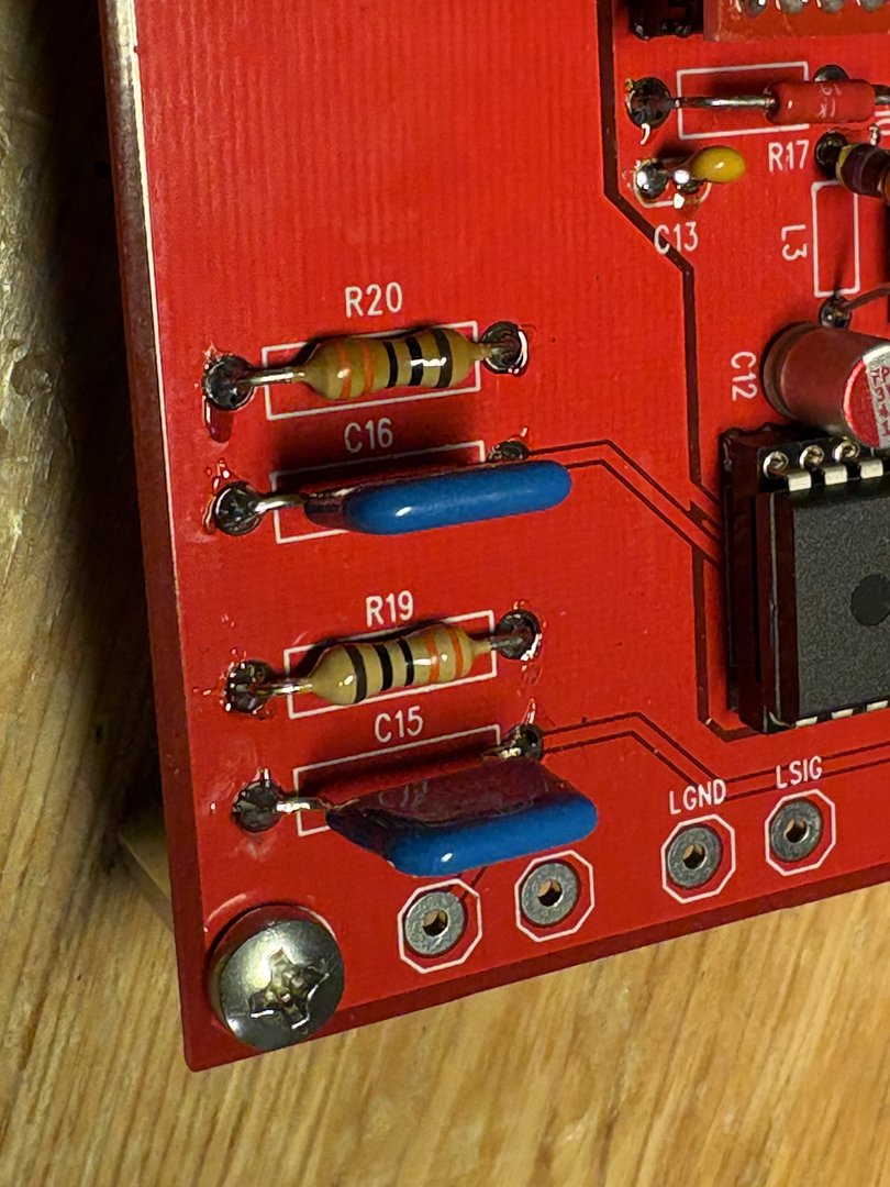

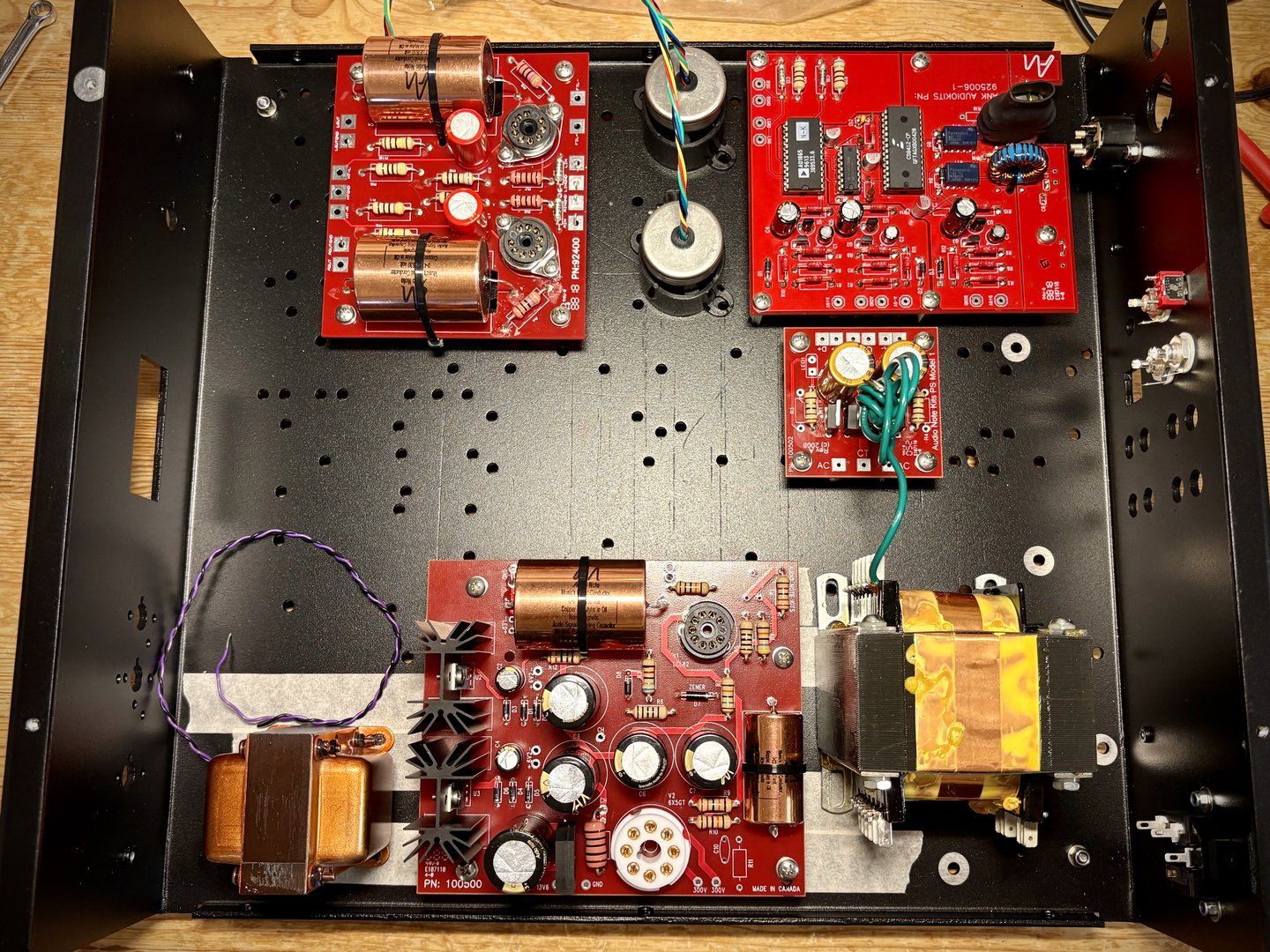

    Kabel prepping!
    Jeg karte aldri å lodde den billige AN kabelen som var med i mitt kit; kjørte i stedet hardt tvinna skjerma kabel; funker fint uten støy det også.
    Edit: pga autokorrigerring, skal være uskjerma vanlig kabel

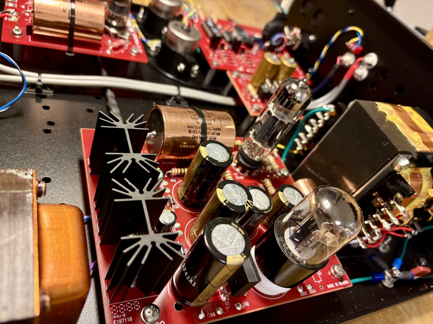

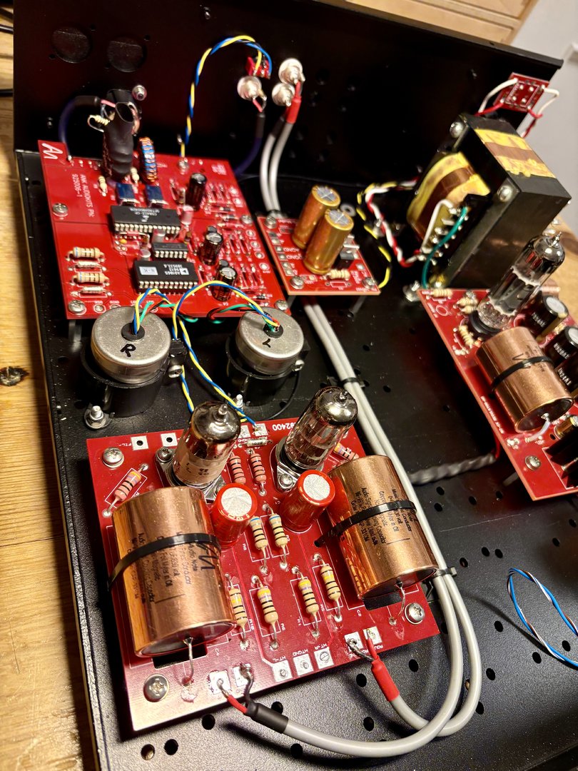

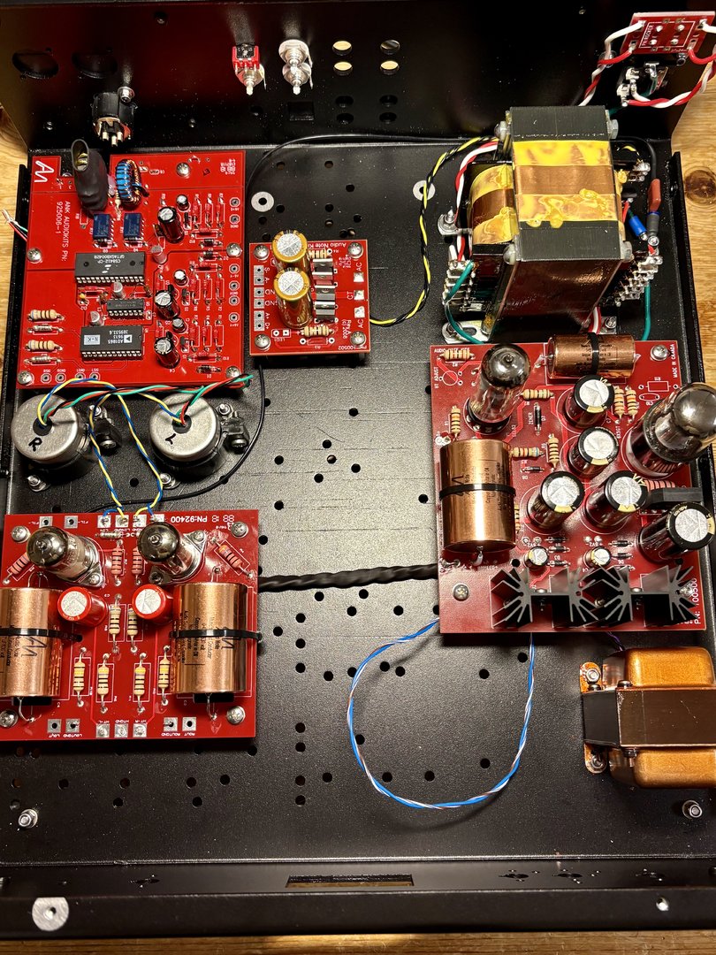

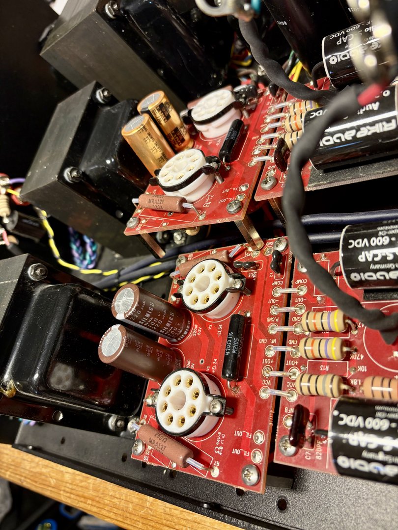

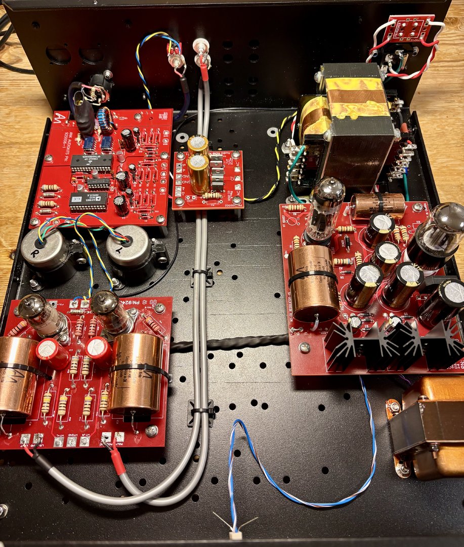

    Siste delene i hus og et par timers jobb så var det lyd i lytte kroken. 😊😊
    Ble greit nok dette og spiller faktisk en god del bedre enn forventet! 🤩
    Sikkert å si for mye men vil si at bedre enn dette trenger det stort sett ikke å være.

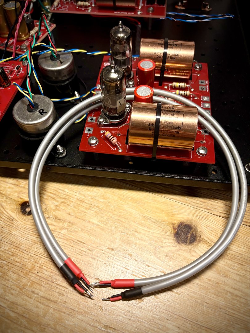

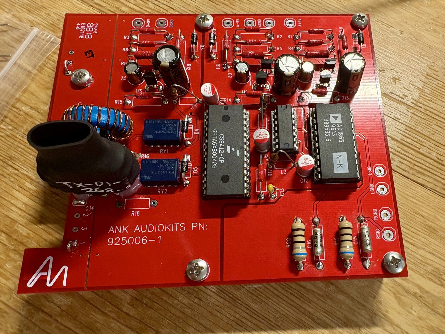

    Første kit jeg bygget på lang tid dette og nå kun med basic gode deler.
    Fortsatt er kvalitet på komponentene i denne langt over det aller meste man kan kjøpe uansett pris.
    Nyeste type I/V fra ANK i denne. Det sammen med alle de tingen jeg gjort i den spiller den ikke veldig langt unna min store dac med kun kjempe dyre deler.
    Som jeg sa tidligere. Bedre enn dette trenger det virkelig ikke å være. :)
    I forhold til rør så liker jeg Philips eller Mullard EZ35 i 6X5 posisjonen.
    ECL82 fra Philips, Mullard og Telefunken er supre.
    I denne dacen brukes 6922/ECC88. Ikke noe jeg brukt mye av så rimelig blank her.
    De jeg fikk fra ANK låter veldig bra.
    Ellers brukes mest 12AU7 og 5687 i pre og dac.
    GE 7044 og aller helst E182CC er fantastiske 5687 ekvivalenter.
    12AU7 finnes det veldig mange gode og dårlige rør av.
    Men Radiotecniche, Mazda og lignende er veldig gode. Tesla har noen fine med.
    Rør og kabler ser jeg på som fin tuning for å få siste millimeterne på plass.
    Komponenter i boksene gir mye mer karakter på lyden.
    Sammen med rom og høyttalere selvfølgelig. :)

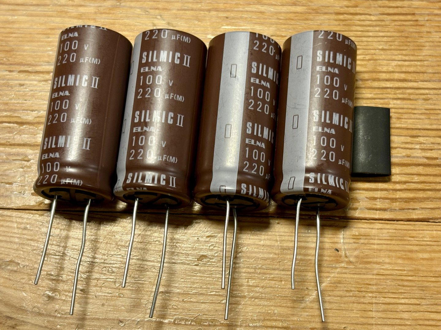

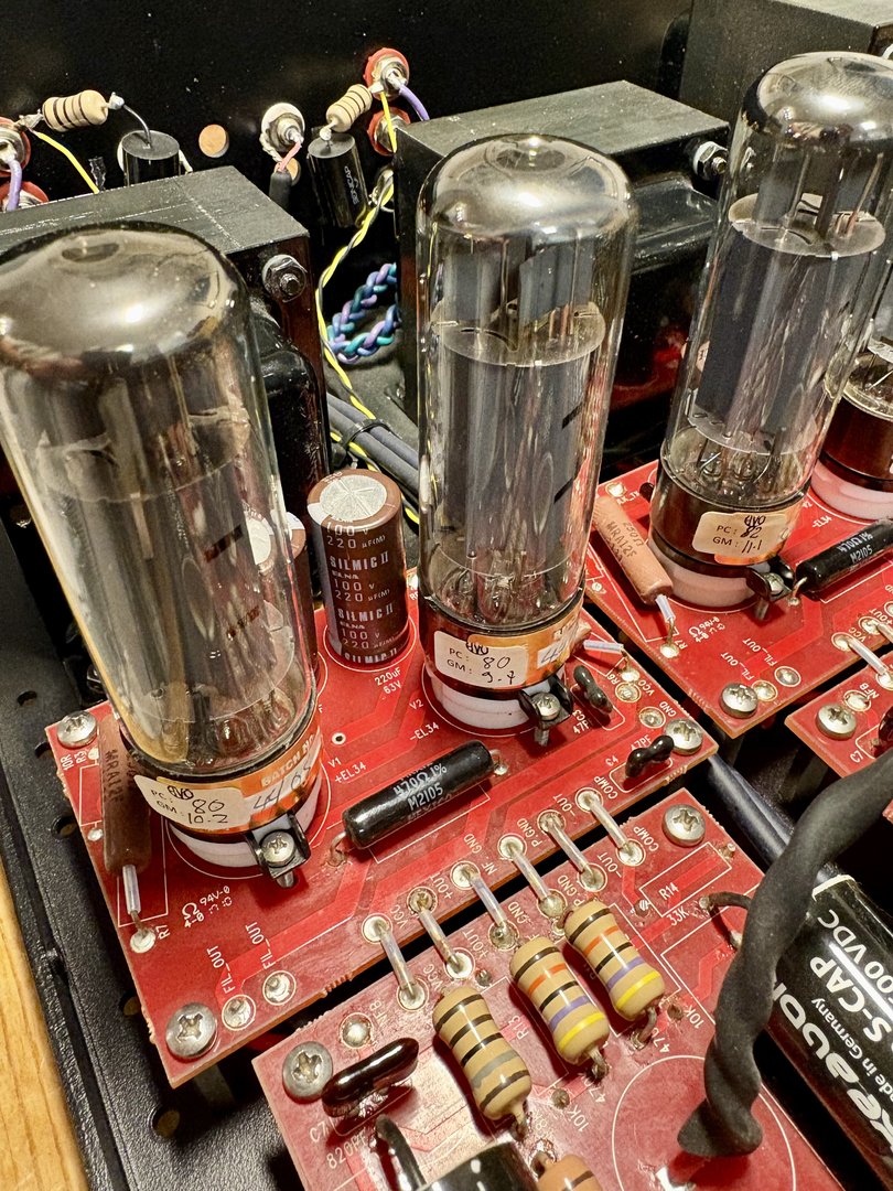

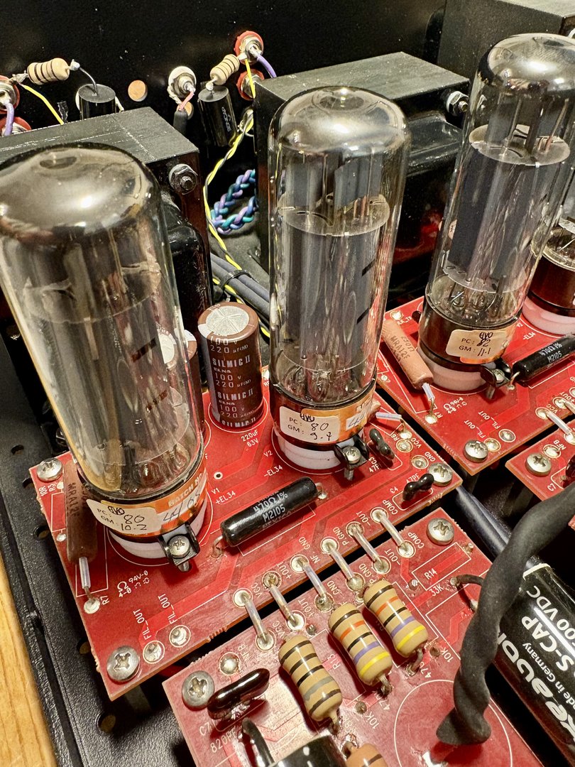

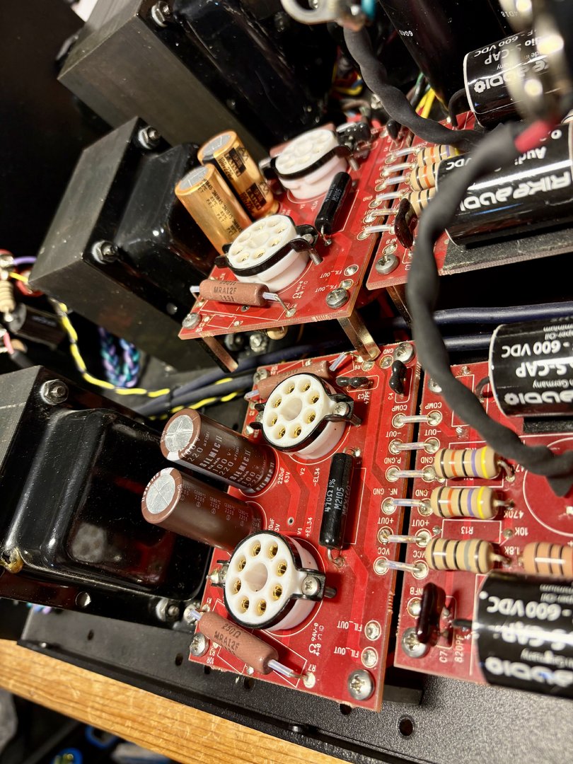

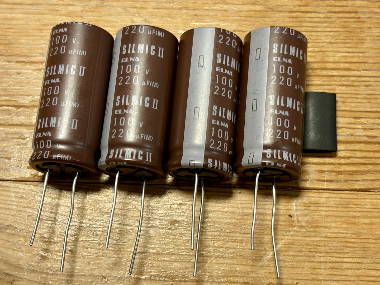

    Byttet fra Kaisei bipolar til Elna Silmic i pre som en test for en stund siden. Vil si dem er mer naturlig og har litt mer varme. Og muligens litt større lydbilde. Etter litt bytting og testing forskjellige steder vil jeg si at mye er bedre en AN Kaisei. Dem gjør en del ting godt i noen posisjoner men som katode kondensator liker jeg dem ikke. Så her må det jobbes litt. Spørs om ikke dac får en oppgradering med?
    Vis vedlegget 1185304
    Vis vedlegget 1185305
    Vis vedlegget 1185306
    Blir fort en del arbeid å bytte de 4 kondensatorene.
    Flink du Olof 👍🙂
    Sonicfrontiers
    Olof Lilja
    26.11.2015
    362
    1.903
    Flink du Olof 👍🙂
    Sonicfrontiers
    Ja det er litt jobb men sånn er det veldig ofte. Bare å bytte et par ting eller 4 men fort et par timer arbeid. Men litt som reklame til Nike. Just do it. 🤩
    Og er det ikke noe bra er det bare å gjøre samme jobben med å bytte tilbake. Det er mye kjipere.
