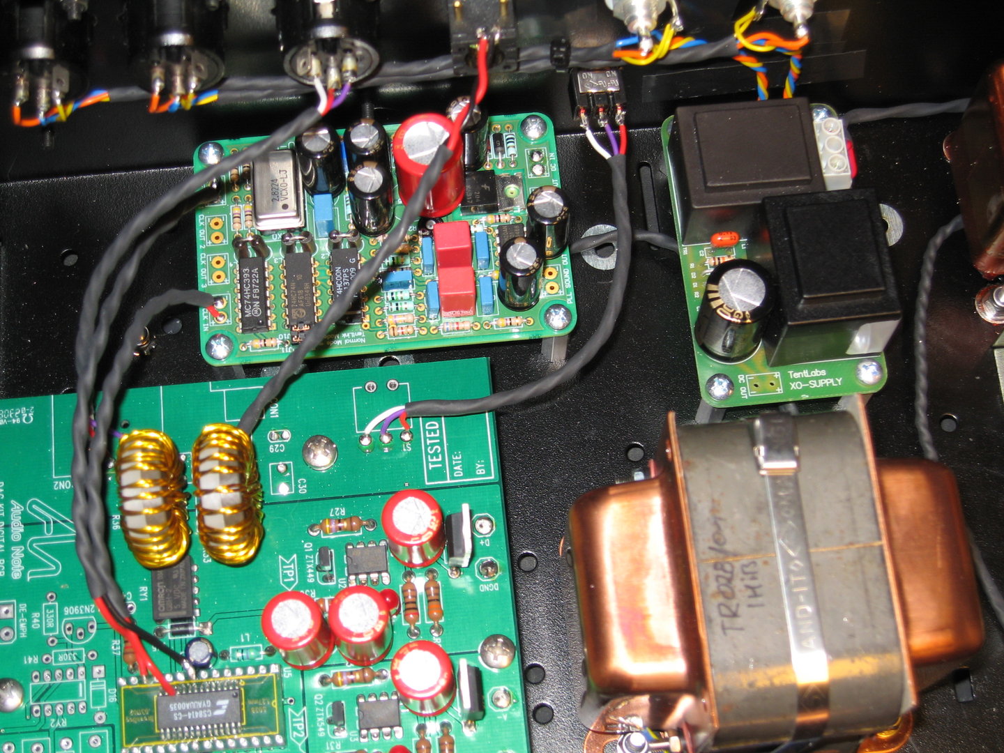

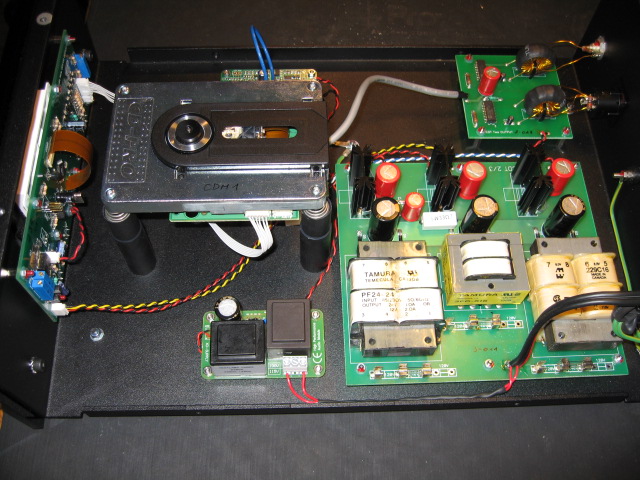

    Nå var M3 pre i orden og Dac 2.1 fungerte rimelig bra.
    Ikke alltid så enkelt å bygge ting andre konstruert. Digital kortet vi brukte kom fra dac 1.1.
    I det chassis vad det jording til et av beinene festet til digital kortet fra et punkt på undersiden av kortet.
    Var det noe jeg fått med meg? Nei da. Men fant jo ut av det etter MYE frustrasjon. :LOL:
    Så ble vi spurt av et nytt veldig hyggelig bekjentskap om vi ikke kunne lage den feteste dac vi gjort til dags dato?
    Det sier man jo ikke nei takk til! Her er noen bilder fra det prosjektet.
    Ville ikke lagd den sånn i dag. Men her begynner vi å snakke seriøs dac. :)
    AN 033 HiB C-Core trafo. BG WKZ og N, I/V trafoer, Tantalum osv!
    Rimelig fett!

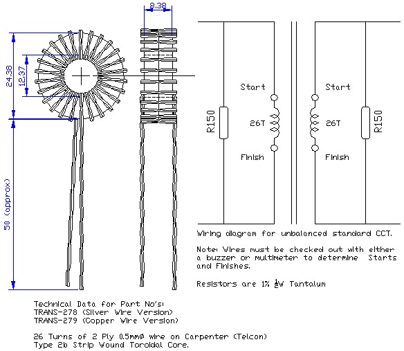

    Sikkert noen her inne som har ANK kit dac?
    Vil man bruke mørketiden til å tweeke litt så kommer et lite tips her.
    AN uk lagde kretsen på digital inngangen litt feil i forhold til vad man mener i dag.
    Det sitter kondensatorer både her å der i serie og parallell. Motstand kun på sekunder siden å så videre.
    Det er feil i henhold til dagens standard. Interface blir mye bedre om man følger de gamle (riktige) oppskriftene til AN uk.
    Alt dette er skjemaer jeg hentet fra nett så ikke noen fabrikk hjemligheter.
    U balansert inn. 150R last på hver side om toroid. Fjern alt annet.
    I praksis. Bytt R33 motstanden til 150R. Koble inngangen rett til toroid med 150R i parallell.
    Balansert om man kjøper en sånn toroid. 110R til hver vikling på primær siden og 880R på sekunder.
    Skal denne fungere skikkelig trenger man en kilde med ekte balansert utgang.

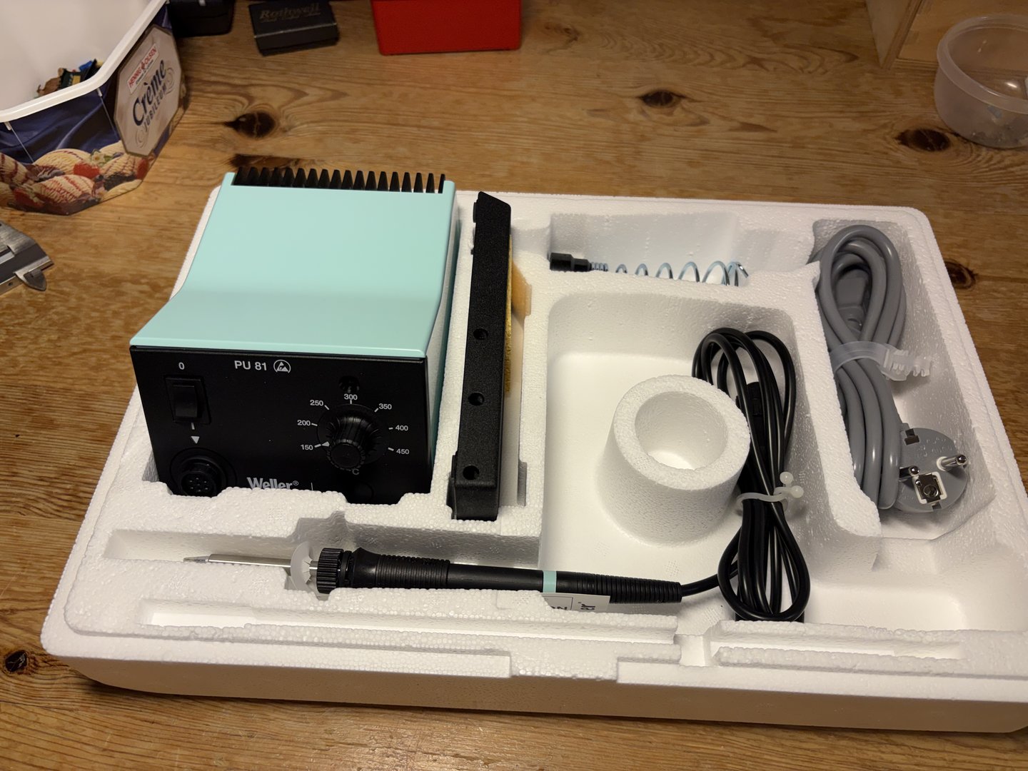

    På tal om det så gikk min gamle gode lodde stasjon føyken for litt siden.
    Hadde en sånn her en som jeg kjøpte brukt for 20 år siden av Motron.
    I bunnen sto produksjons dato 08.1993 så gjort nytta si. :)
    Her er nye hotte bolten! :)
    Må si at det ble noe helt annet en den gamle.
    Mer effekt og mye raskere temperatur regulering ved lodding.
    Vært hver krone og angrer veldig på at jeg ikke byttet til denne mye tidligere.

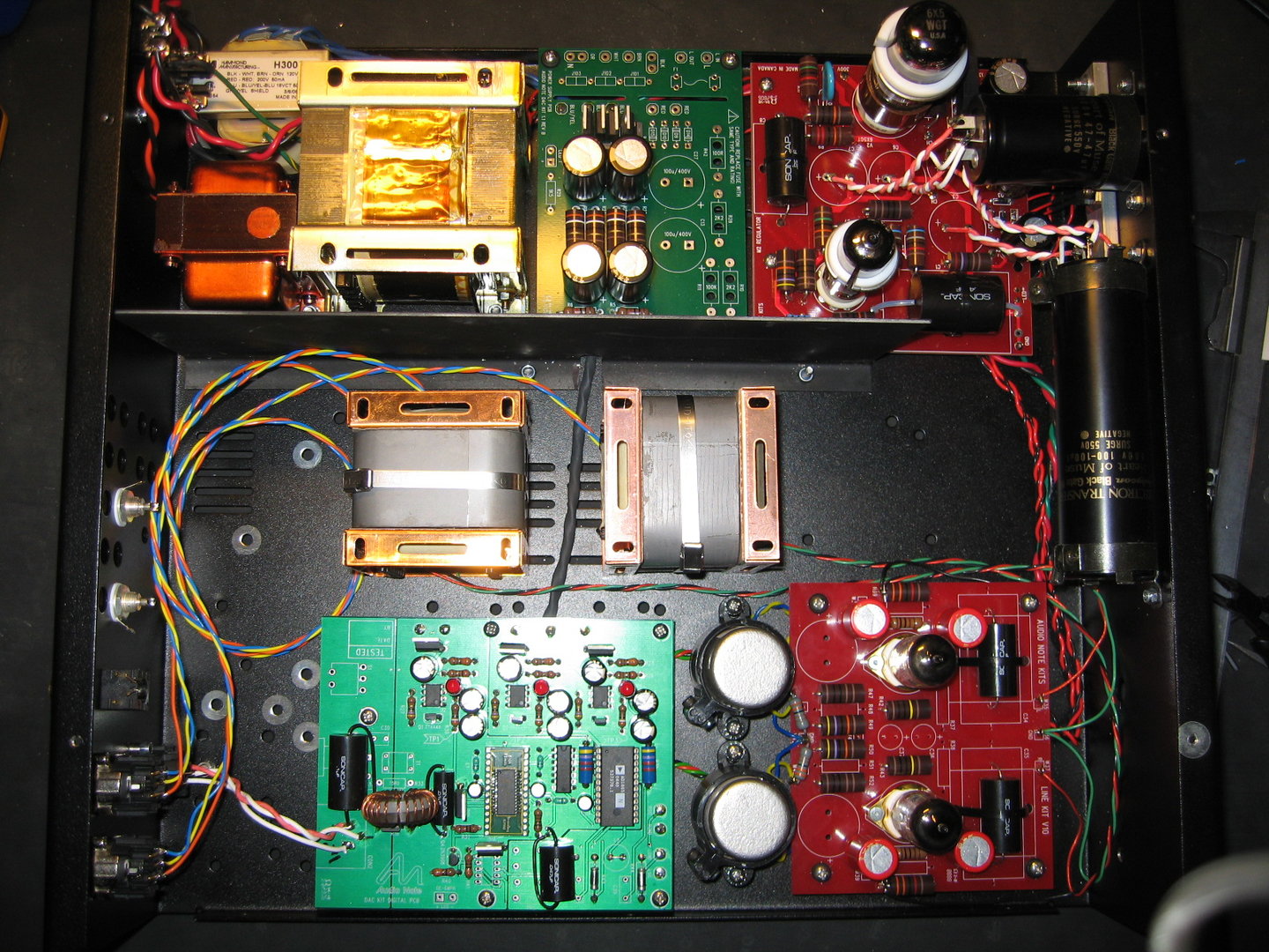

    Nå var det full fart med bygging av kit.
    Anlegget mitt begynner å se mer og mer ut som et demorom for AN kits.
    Jeg personlig liker å ha litt greit med power for å har fint headroom så små SE amper er ikke helt min greie.
    Men mange entusiaster liker 300B og det kuleste da er selvfølgelig 300B med intertstage trafo.

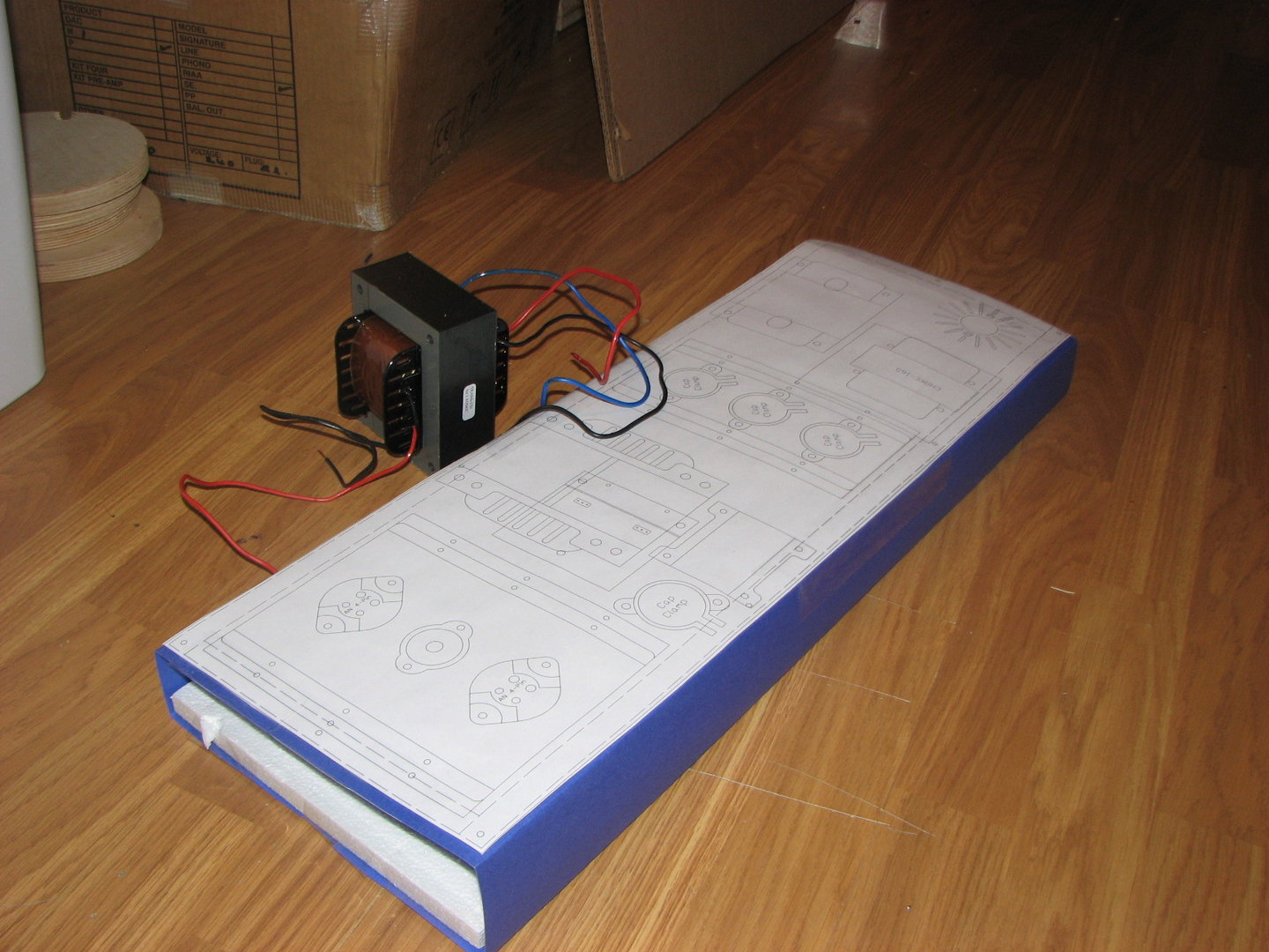

    Her er en tidlig tegning/papp test Brian lagd av nye monoblockene fra vinter 2006/07.
    Store planer er satt i verke og Andy hjelper til med konstruksjon av disse.
    Mye av den samme konstruksjonen blir seinere implementert i AN uk sine forsterkere.

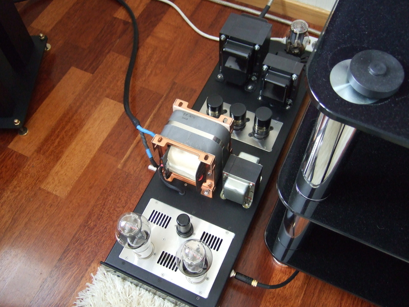

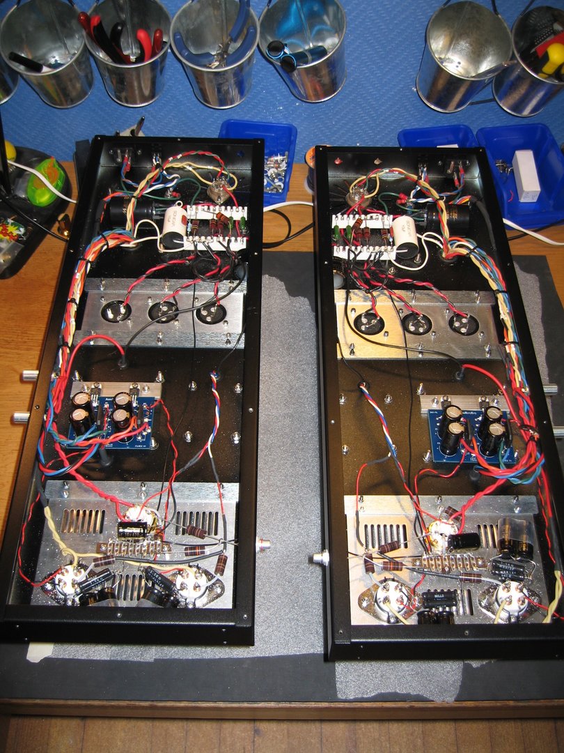

    Så var vi i gang med 300B mono blokker. Disse kunne leveres i singel 2A3 eller 300B og parallell 2A3 eller 300B.
    De aller fleste valgte parallell 300B. Låter utrolig flott disse. Selv om jeg ikke er noen 300B man av 2 grunner.
    Pris på rør er en stor faktor. Kontroll og "drei moment" er nummer 2. Men vil si det er høyttaleren som velger forsterker.
    Har man en effektiv høyttaler uten delefilter eller med et veldig enkelt filter med snill impedans er disse gull.
    Litt mer komplekse filter og litt svingninger i impedans er dem ikke så gode.

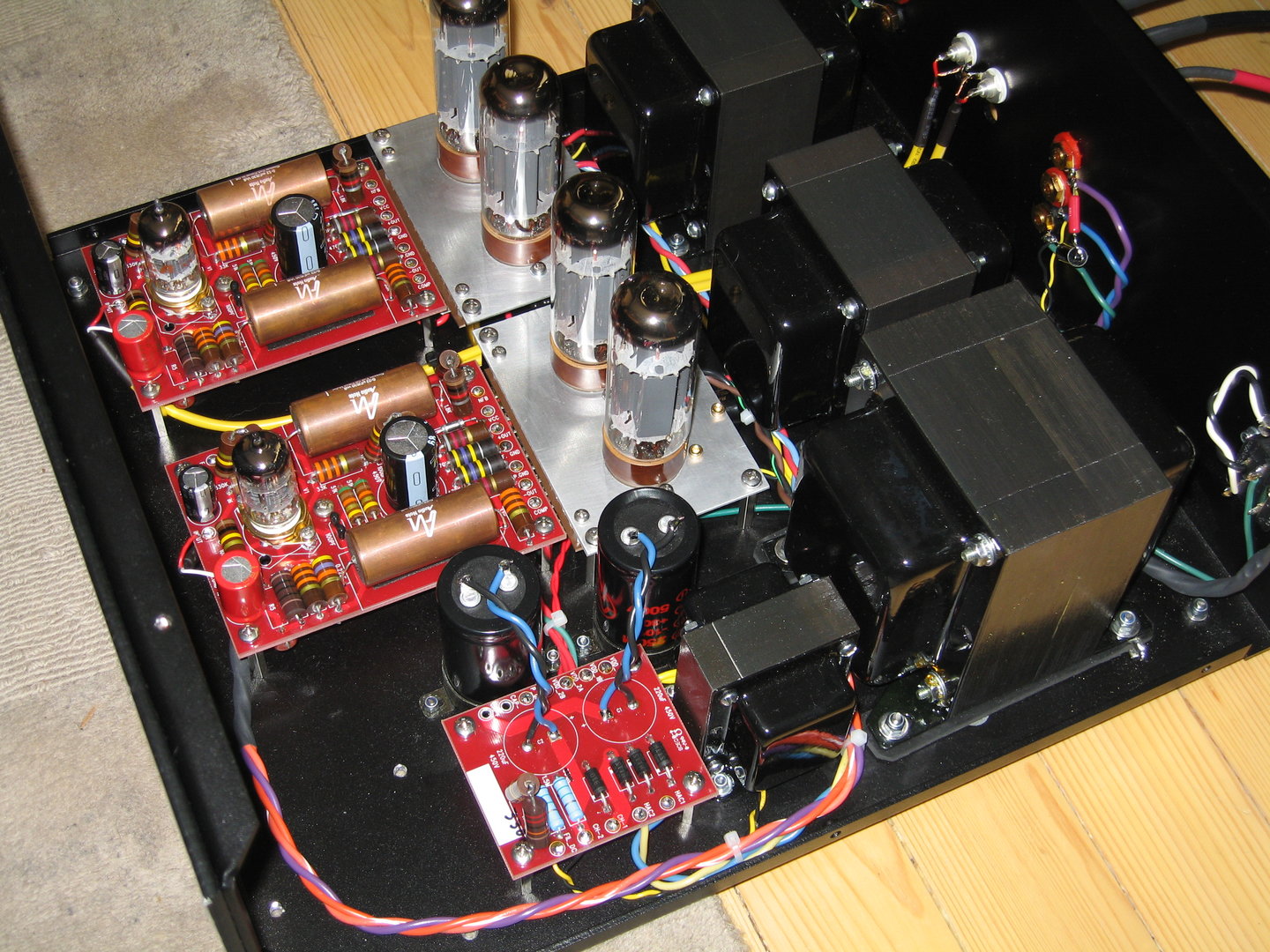

    Men galt gikk det når jeg bygget første prototypen av L4. Trangt unner EL34 kortet med mange lodde tags og kabler. Av en eller annen grunn gikk B+ til chassis og jeg fikk en karamell så jeg nesten gikk i gulvet. Rimelig skjelven etter det! Eneste gang jeg tenkt at dette er vel skummelt. Nå var det her kun en prototype uten skikkelig skjema. Kun noen hånd skrevne tegninger. Alt ble ryddet opp i og du verden for en sinne sykt flott amp!
    Her var det kontroll, dynamikk, kropp og stort lydbilde! Av alle forsterkere jeg hørt er denne en av de aller beste! Skal man ha en 30-40w forsterker er det ikke mye som slår denne. Hvis noen brukt denne kretsen og lagd en kommersiell forsterker i flott innpakking ville den vunnet alle tester som er.
    Her er bilde på første prototypen vinter 2008/09:

    Nå var 300B mono unnagjort.
    Brian og Andy hadde en diskusjon gående om en EL34 PP amp til ANK.
    AN uk hadde ikke noen interesse i det siden PP ikke passer inn i filosofien til dem.
    Så her var det fritt frem for Andy å lage den beste PP konstruksjonen mulig.
    Nå kjenner jeg Andy og bakgrunnen hans litt så jeg vet at dette var noe han grublet på lenge. Han begynte elektrokarrieren sin med å modde sin billige PP gitar amp.
    Gikk selvfølgelig skitt i starten. Han har kommet med noen støttende ord da jeg opplevd det samme og pleier å si.
    HiFi is no fun without the occasional smoke and fire!
    Har man den holdningen kan ikke noe gå galt! 😊
    Her er bilde på første prototypen:
    Vis vedlegget 1174553

    Første prototype jeg lagde var vinter 2008/09. Andy lagde en test av den tidligere i 2008.
    Vet han brukte den i eget anlegg i mange år. Ville ikke forundre meg om han bruker den fortsatt.
    Det jeg vet i forhold til nye ANK L4 er at alt er montert på et print så mye enklere å bygge.
    Har hørt fra sikre kilder at standard IE OPT låter mer musikk og litt mer som originalen en ANK C-Core.
    C-Core er mer detalj fokusert. Men jeg har ikke sammenlignet selv så skal ikke si for mye.
    Nye ANK L4 har litt mindre psu en originalen men godt mulig den er god som gull allikevel.
    Dette er virkelig et audiofilt gullkorn som er verdt å prøve/bygge. :)
    Seinere kom L4 70w mono blokker noen liker godt.
    Og 35w mono blokker med rør psu. Har dessverre ikke prøvd noen av dem.

    Som nevnt tidligere, nå var det plutselig AN kits hele veien.
    Dette er fra våren 2009. Ser flott og fint ut. Men alle kittene er rimelig basic innvendig og med dagens kunnskap vil jeg si det er rimelig mange "feil".
    Begynner å se fint ut i det minste. :)

    Riaa man ser på bilde her er et nytt bekjentskap. Tidligere har jeg vart innom Vincent og Clearaudio riaa.
    Nå fikk jeg bygget en basert på den tidlige AN uk 6072 kretsen med 3 rør.
    Senere har AN uk byttet til andre type rør da det er vanskelig å få tak i gode 6072 til bra pris.
    Jeg har fortsatt samme boksen men kun et par ting som er de samme som man ser her.

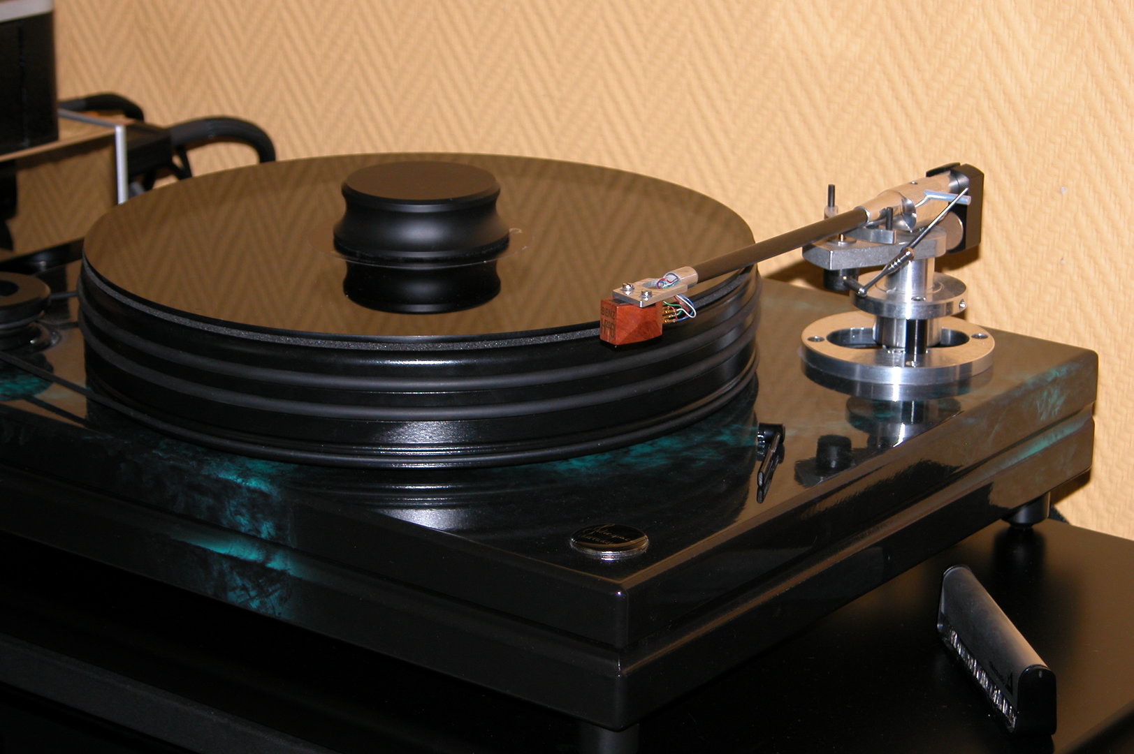

    Vinyl og platespillere har jeg alltid hatt et litt anstrengt forhold til.
    Mange får det til å bare fungere å spille så vanvittig bra tilsynelatende sånn helt uten videre.
    Veldig misunnelig på det. Jeg har jobbet hardt! Og selv da har jeg ikke fått det til så bra.
    Nottingham spilleren var med meg lenge. Men brukt en del forskjellige PU.
    Første PU jeg brukte var denne. Transfiguration Temper V.
    Fantastisk PU men ikke enkel å få til å svinge skikkelig.
    Neste ut var Benz H2. Spilte bedre. Men litt lav gain. Og svingte ikke helt.
    Neste ut var denne.
    Sumiko Pearl. Brukte den noen år faktisk. Spiller musikk og er helt topp til lite penger.
    Kan virkelig anbefale denne vil man ha god lyd til lite penger.
    Etter den kom AN IQ III i hus. Bedre på alle måter.
    Men litt mer analytisk selv om den var musikalsk. Men man hørte mye mer informasjon enn tidligere.
    Skal jeg vare helt ærlig var vinyl langt fra mitt favoritt medium på dette tidspunktet.
    Denne brukte jeg fra 2008/9 frem til det kom barn i huset som begynte å herje rundt litt.
    Da var det tilbake til Pearl en stund.
