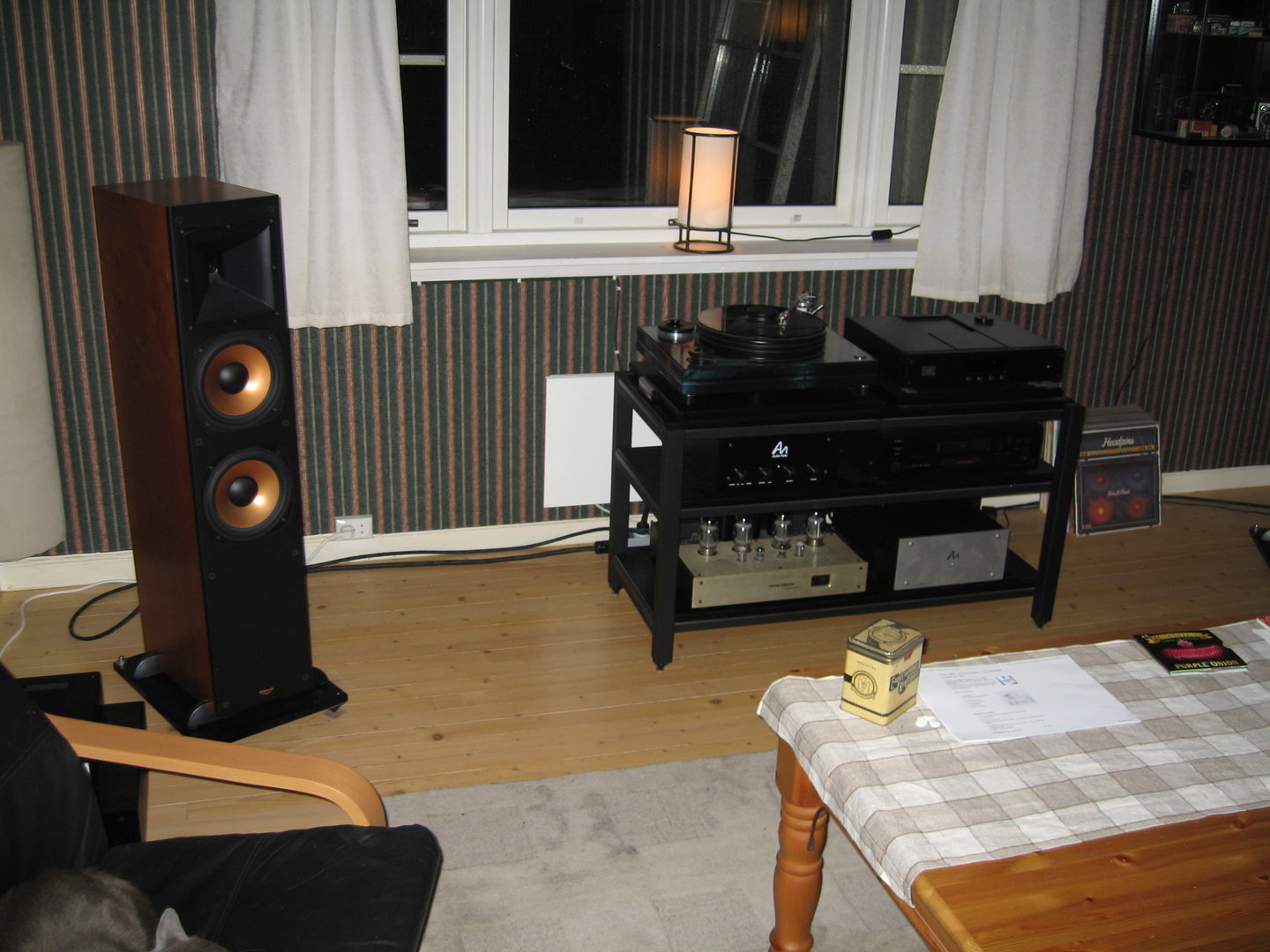

    Vienna er/var flotte og spilte fint. Men siden det begynte å gå mer og mer i rør måtte noe annet mer lettdrevet testes.
    Klipsch RF-5 var på listen allerede da vi kjøpte Vienna men på grunn av at vi fikk veldig bra pris på Vienna kjøpte vi dem isteden den gang.
    Det er noe jeg lært meg mye seinere. Kjøp det du føler er best. Ikke det du får best pris på. :)
    Uansett. Det dukket opp en mulighet til å få disse flotte høyttalerne. Og dem har vært med meg siden den gang!
    Håkon har mye av skylda for valget av disse da omtalen hans av dem inspirerte veldig til kjøp.
    Stor takk til deg Håkon! :11

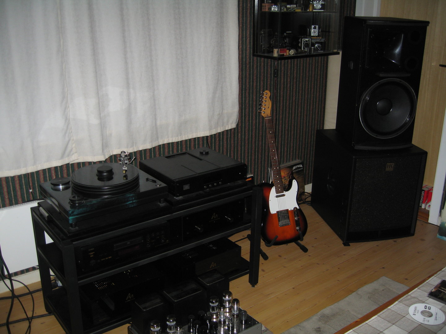

    Litt gøy må man jo ha det med!
    Det her er oppsettet fra en guttekveld høsten 2008.
    Må si tusen takk til en veldig hyggelig kamerat for lån av PA!
    Dette her var veldig gøy! Husker ikke spec med det spilte høyt! :)
