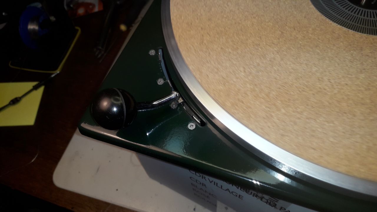

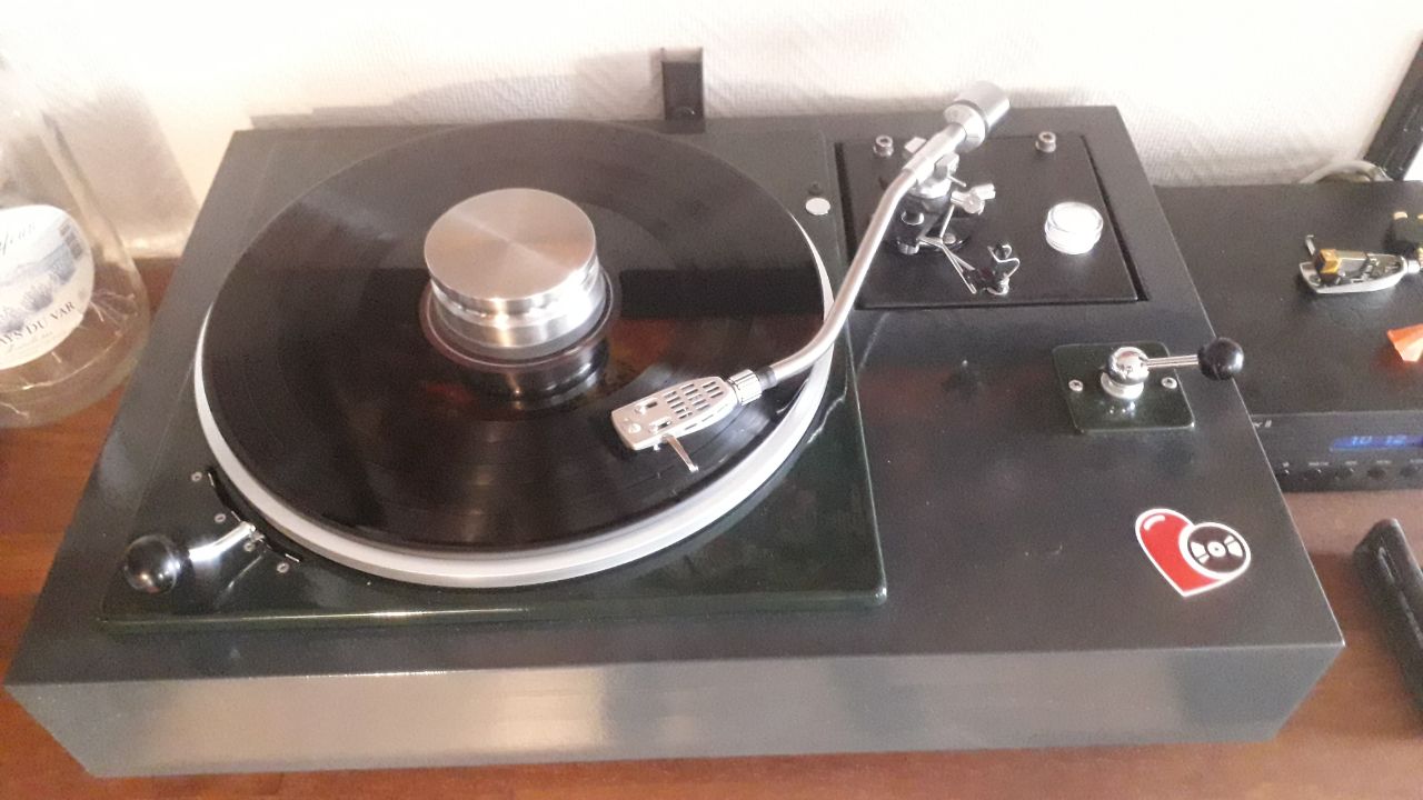

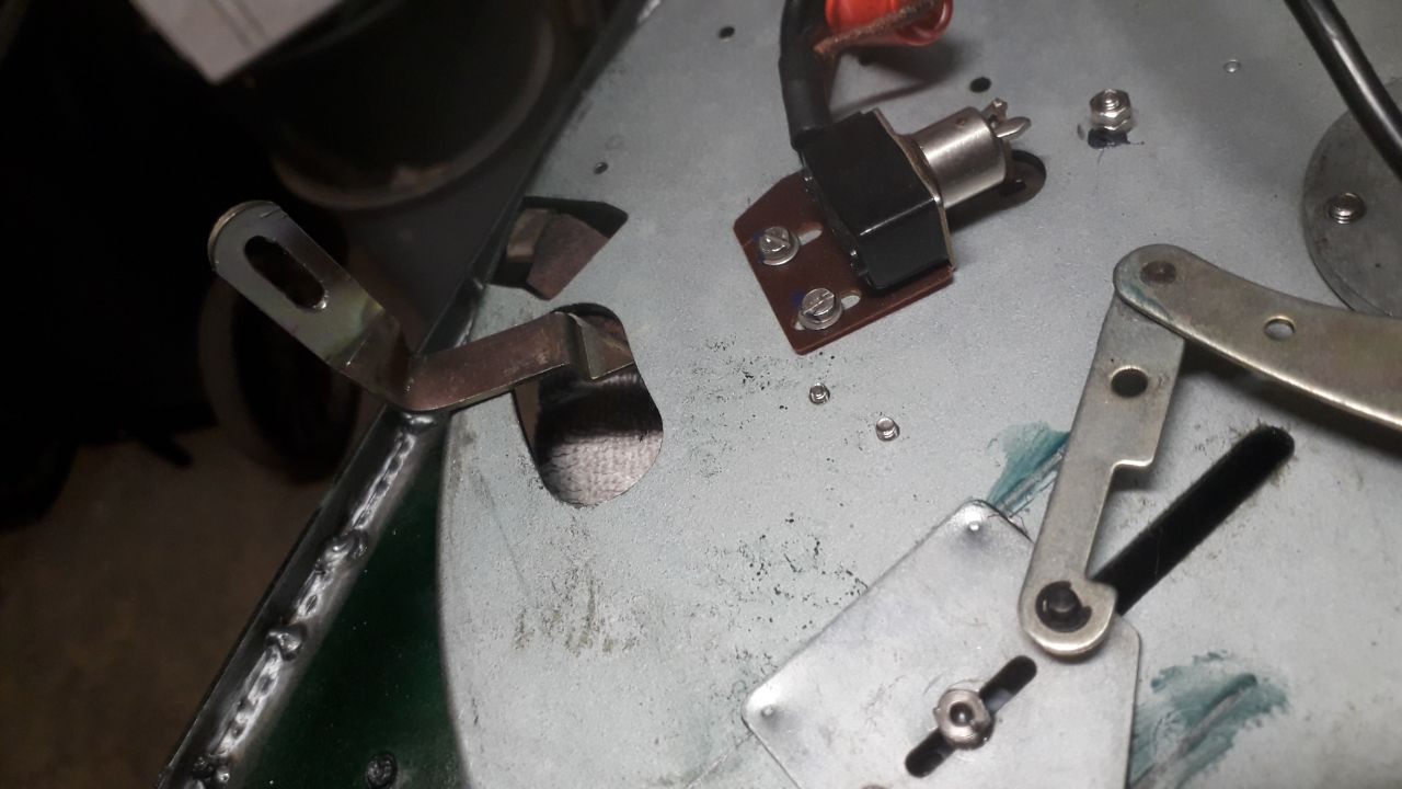

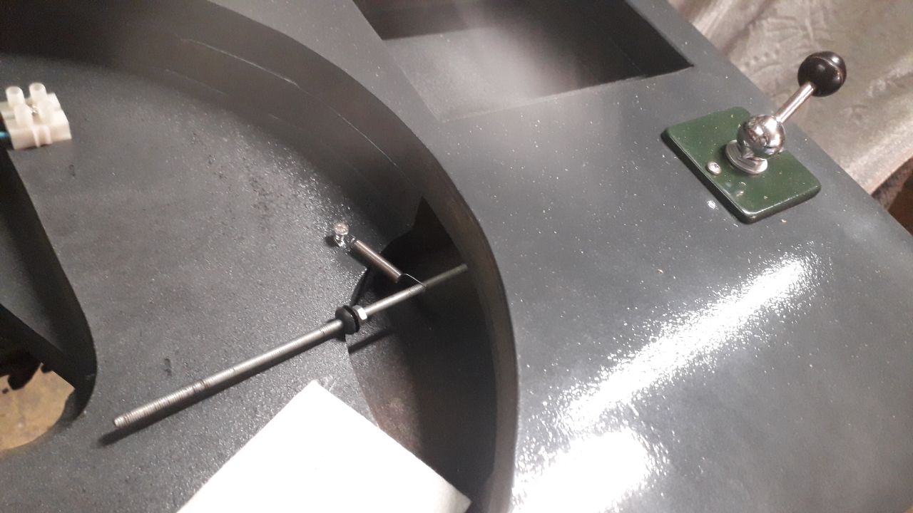

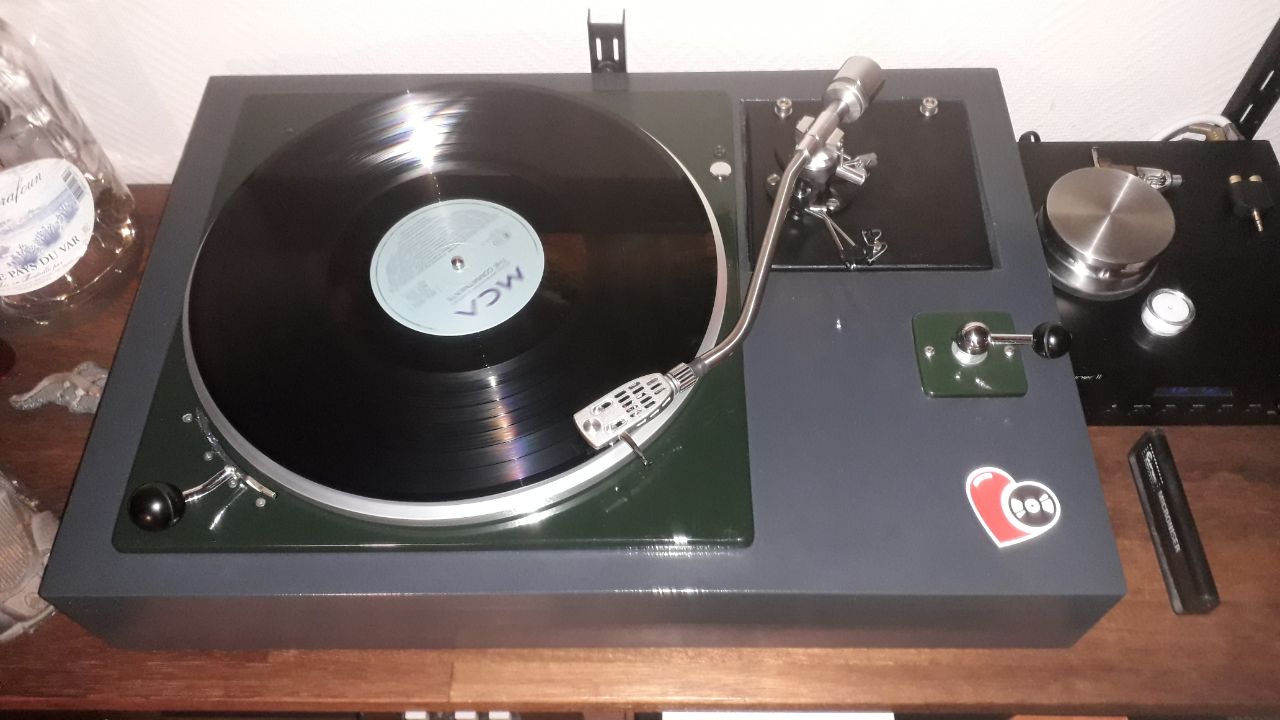

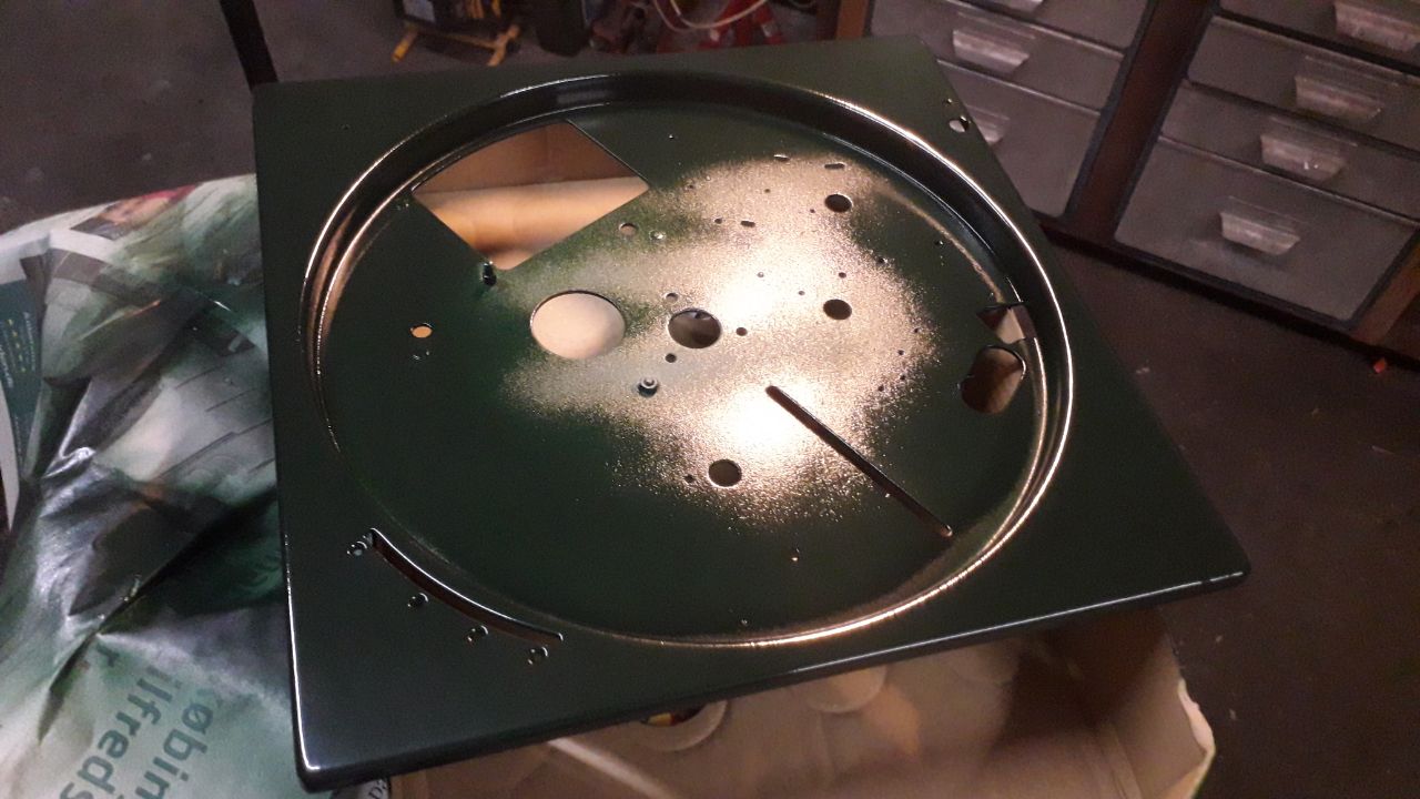

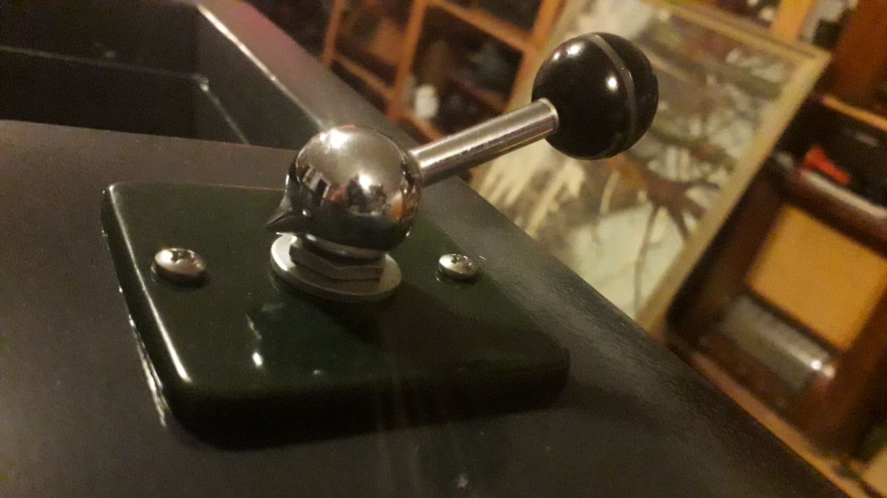

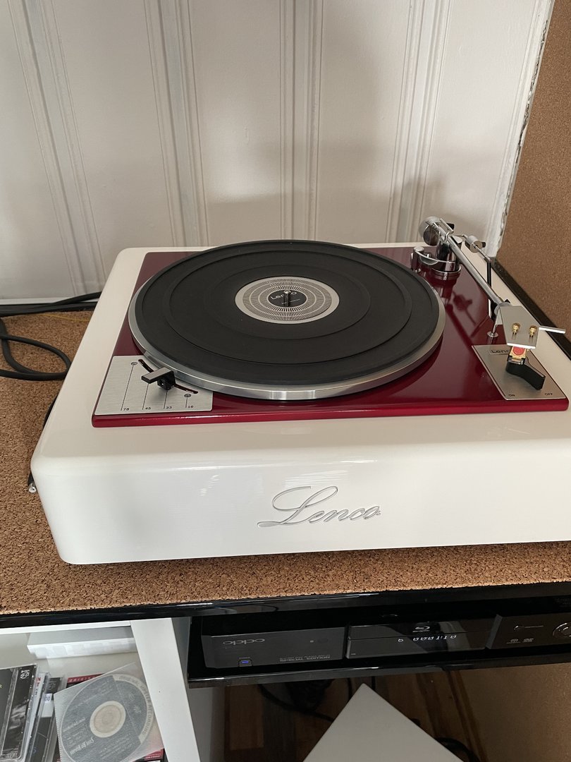

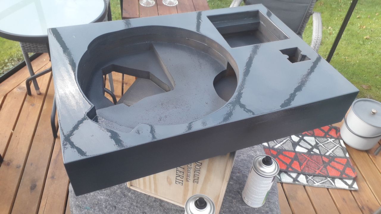

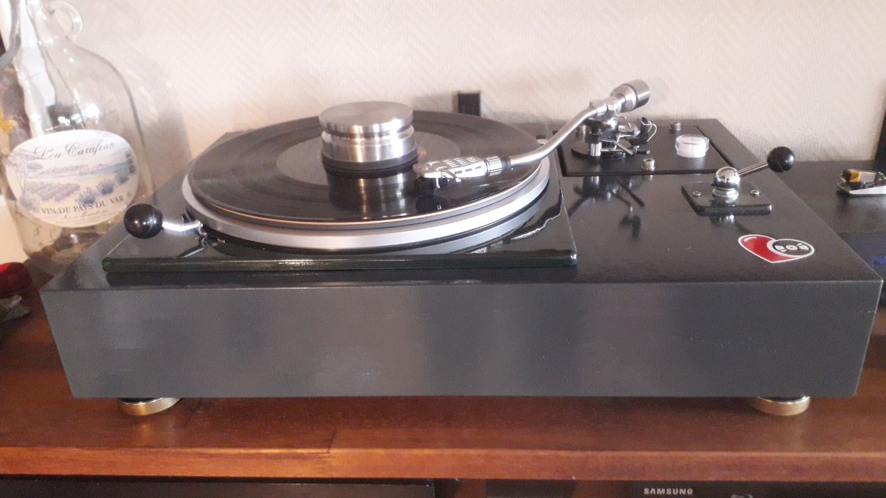

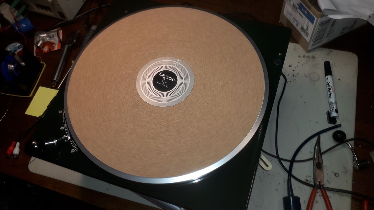

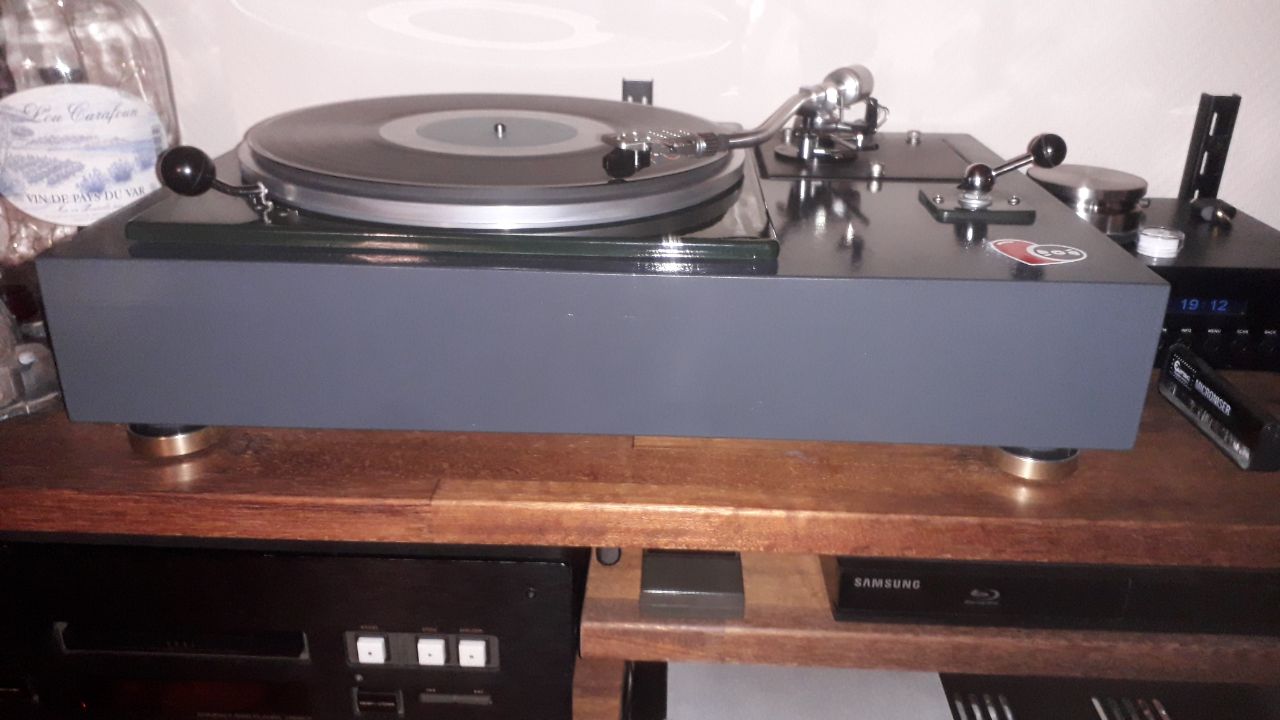

Bare en ting å si...vakkertMin Lenco endelig ferdig Vis vedlegget 856214 Vis vedlegget 856215
START-STOP er også for voksne...^Barskeste hastighetsvelger i hele verden. Det er jeg sikker på.

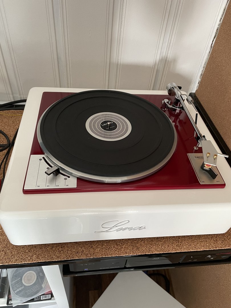

Først og fremst kosmetisk. De fjernet den blanke aluplata foran på chassis, Plinth har rundede hjørner med chassis nedsenket i Plinth. Annen av/på bryter osv.Hva er forskjellen på L75 og L78?

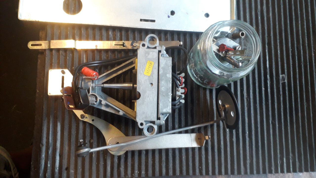

Auto-stopp på min L78 fungerte ikke da jeg kjøpte den i 2018. Jeg demonterte mekanismen, rengjorde, satte sammen igjen med litt smøring på relevante steder, og etter litt justering så fungerte auto-stopp strøkent igjen. Og det gjør den fortsatt nå 5 år etter. Som så mye annet med disse spillerne så er også service på auto-stopp godt dokumentert: https://bornin50.webs.com/l78.htmFørst og fremst auto-stopp, som virker helt til den ikke vil mer, da blir spilleren omgjort til en L75![]()
