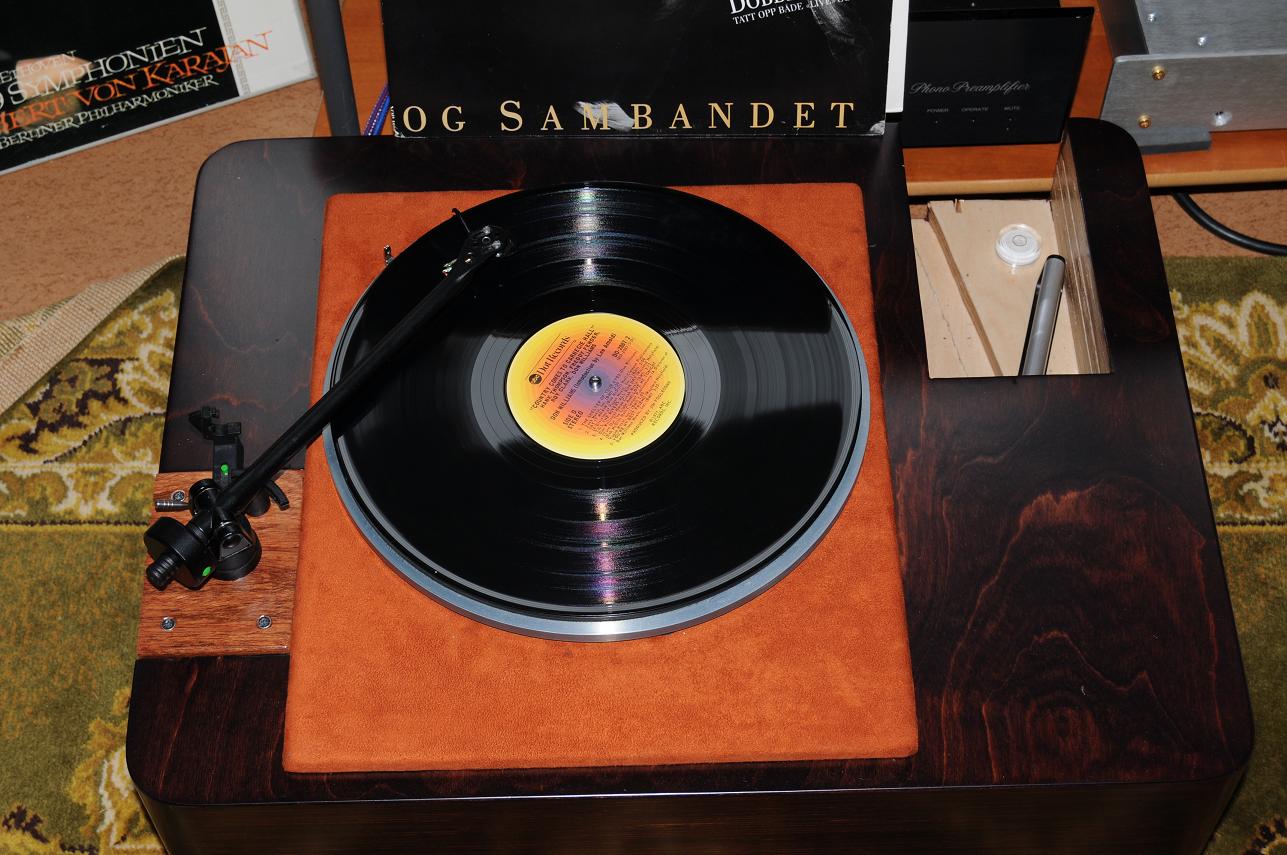

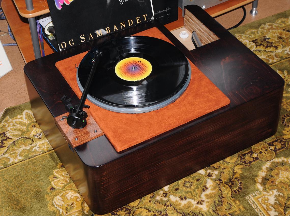

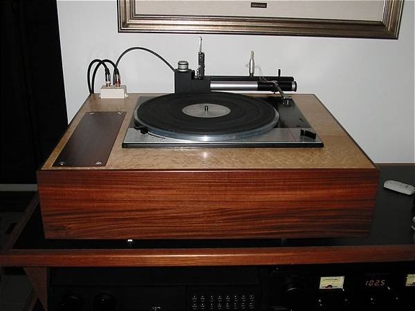

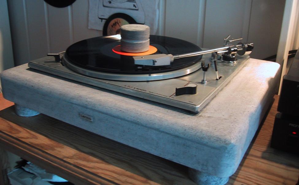

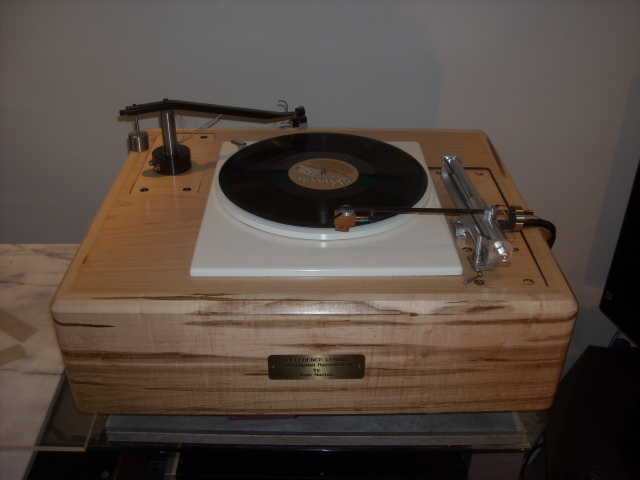

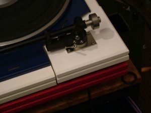

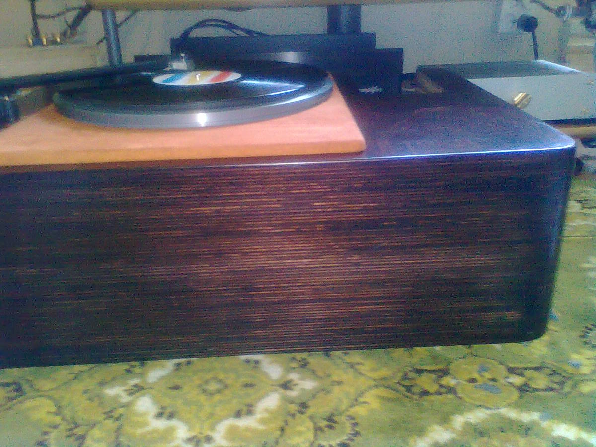

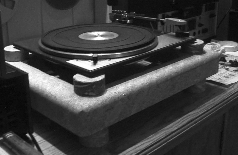

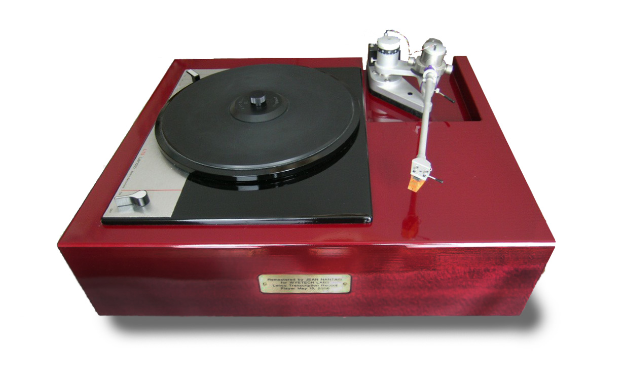

    Så er den ferdig.Sjassi, der MDF og kryssfiner er limt sammen og som veier ganske mye...

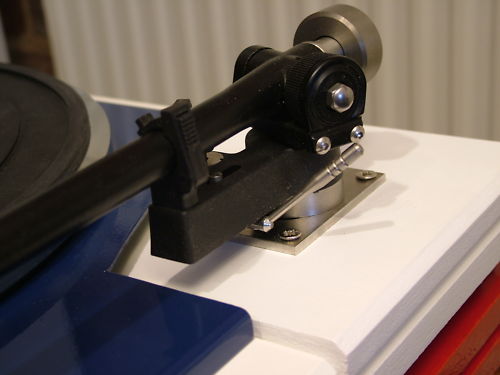

    En Rega RB 250 sitter på et armboard som lett kan byttes ut.Det sitter en Ortofon 520 i armen nå, men en Dynavector skal kjøpes inn om ikke altfor lenge?
    Nydelig lyd med masse trøkk. Alt er demontert, brønn, motor er demontert og smurt opp og justert. Helt tyst er denne spilleren fra -73.
    Den er nok ikke mye brukt før jeg kjøpte den,

    Fine greier, begge to!
    Steinkare, jeg undres over at du har rotert topplaten 90 grader mot klokka. Kommer ikke pu enda nærmere motoren da?
    Jeg har det for meg at alle jeg har sett som har rotert topplaten har gjort det 90 grader med klokka...!??

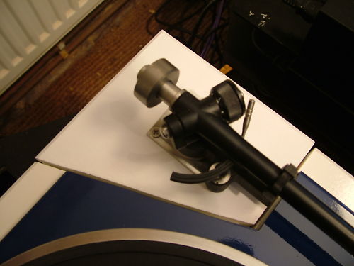

    Motoren er på motsatt side på spilleren i forhold til PU.Når spilleren plasseres slik, så slipper man å skjere i selve spilleren, hvis man vil prøve flere forskjellige armer. Har laget litt forskjellige armboards, slik at bytte av arm går relativt greit....

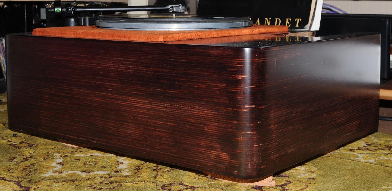

    Flott spiller!
    Hvis finnishen er like fin som den ser ut på bildet, kan du være stolt. Driver selv i møbelsnekkerfaget, og vet hvor vanskelig det kan være med maling og lakk. Liker også veldig godt dine skråhjørner. Dette gjør spilleren betraktelig mindre. Hva er største lydforskjellen på den nåværende og originalen?

    Lenco L78 DIY
    Etter å ha smurt opp lager på motoren, og brønn så ble det mer "stille". Ingen støy kan høres når platespilleren går.
    Etter å ha montert den i det nye sjassiet ble det mer trøkk, mer av alt egentlig? En bedre pu vil nok forbedre lyden enda mer...
    Har brukt en granitt lakk som har fått endel lag klarlakk over seg. Tror at jeg har vært heldig med finishen, ja. Mye arbeid men det var det vært!

    En standard Lencoarm har aldri vært tema for meg. Drivverket fortjener en bedre arm.
    Ta en titt på Lencoheaven, der kan man se at folk monterer på Graham, SME IV og V armer på Lenco spillere.
    Det ligger mye spennende muligheter her. Det er en av grunnene til at jeg har satt på et armboard, slik at forskjellige armer kan settes på.

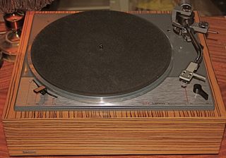

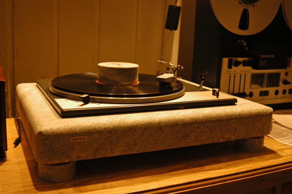

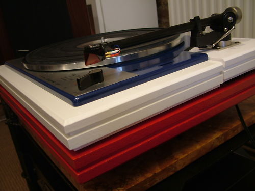

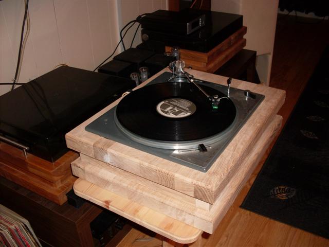

    Jeg kommer nok også til å tilpasse for forskjellige armbord på Lenco nr.2, og muligens på nr.1 også. Nr. 1 i corian plinth og nr.2 i bjørkefiner plinth (med plass for to armer).
    Har aldri sett granittlakk før. Visste ikke at det eksisterte. Men resultatet ble imponerende! Stusset litt da jeg leste at plinthet var i finer/mdf men så ut som stein...
    Foreløpig har jeg bare rukket å ta motor og lagerservice på L-78 som jeg muligens kommer til å beholde i original form.

    Absolutt!
    Det er etter sigende noen "hemmelige ingredienser" i Nantais spilleren, bl.a hvilke materialer plinthet består av (finer og mdf?) og i hvilken kombinasjon, type lim mellom lagene osv. Jeg har også blitt fortalt at topplaten er dempet innvendig med tynne finerplater som fyller opp tomrommet for demping/tuning av resonanser.
    Mulighetene er mange, det ihvertfall helt sikkert!

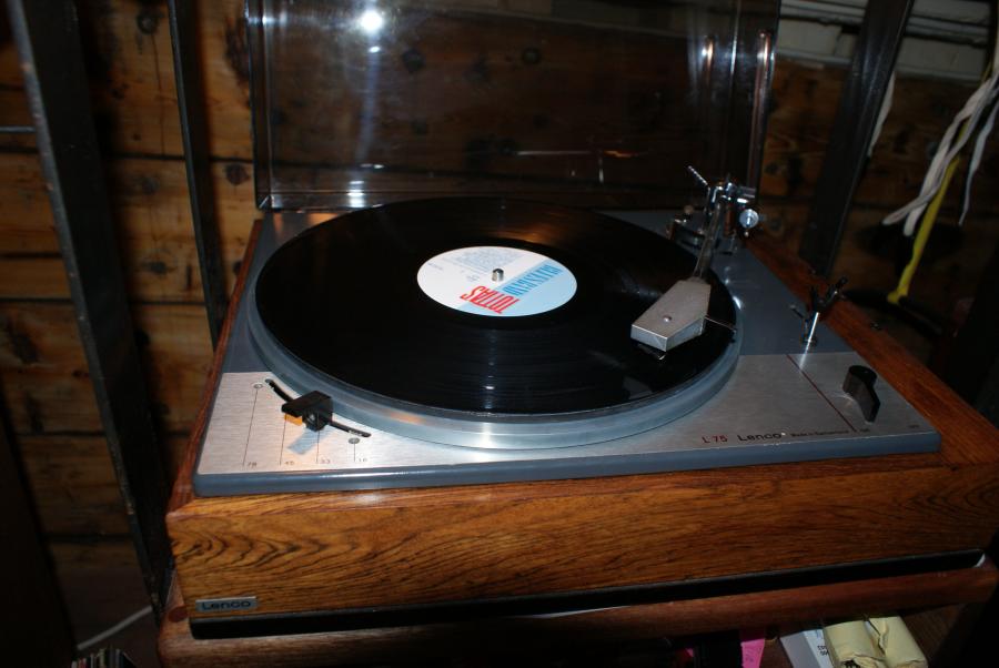

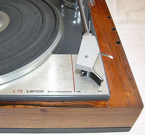

    L 55,forløperen til -75. Jeg har prøvd med Rega-arm på denne,men orginalarma( med fjærstramming i stedet for baklodd) spiller i mine ører faktisk bedre....
    Boogie-Stian
    25.08.2009
    387
    78
    Lenco L78 DIY
    Det der er vel en L70 ?
    B-55 er en rimeligere modell, men den spiller allikevel veldig bra !

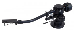

    Hvilken arm er det?
    Er vel ikke en P77?

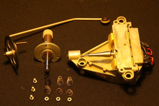

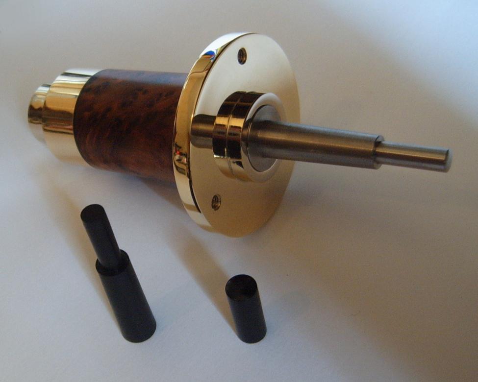

    Litt om standard sjassi og nytt sjassi. Originalt sitter selve drivverket på noen fjærer, noe som gjør at drivverket ikke sitter helt stabilt? Noen meninger om det? Det er også festet med ett par skruer til sjassiet. Hvis man ser under drivverket så sitter det 4 hull med 4mm gjenger som er ideelle også bruke når man lager nytt sjassi. Dette gjør at drivverket sitter helt fast til sjassi.Bruker lange 4mm skruer på min. Gjengestaver går nok også bra.
    Hadde det kanskje vært en ide å bruke slike "mushrooms" mellon drivverket og sjassi, som 124 spilleren fra Thorens? Tenker at hvis sjassiet er tungt, og det står stabilt så går det bra. Min står på en reol som er solid, og reolen står på et betonggulv. Kan hoppe og danse uten at spilleren reagerer på det. Kan også banke på reolen med fingrene uten å høre noe ulyd.

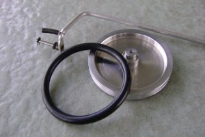

    Holder på med et Lenco prosjekt selv en Lenco L75. men jeg lurr på om noen av dere har noen ide om hvor eller hva men kan finne/ bruke "gummi ringer til plattetalerken"
    Mvk mw.k
    Boogie-Stian
    25.08.2009
    387
    78
    Lenco L78 DIY
    Store O-ringer, eller evt drivreimer fra båndspillere.... Viftereim med innsiden ut.... Mange muligheter.

    Leste på Lencoheaven om et sted man kunne kjøpe slike O-ringer men finner det ikke igjen. Har de slikt på jernia??
    mw.k
    06.09.2007
    107
    Lenco L78 DIY
    Hei & takk!
    Vi får sjekke ut Elfa. Eller så får vi se om vi finner ut av det på Lenco Heaven.
    Mvh Mw.K
    kjoenik
    29.09.2005
    3.870
    76
    Lenco L78 DIY
    ELJ skrev:
    Hei!
    Du trenger ikke lete! : http://colisiumdevelopments.co.uk/page4.html
    Har selv slike til Lenco og de passer/fungerer utmerket.
    Mvh Espen
    Supert, mange takk!
    Edit.
    Og der var 8 ringer bestilt. Nok til to tallerkener oppå hverandre.

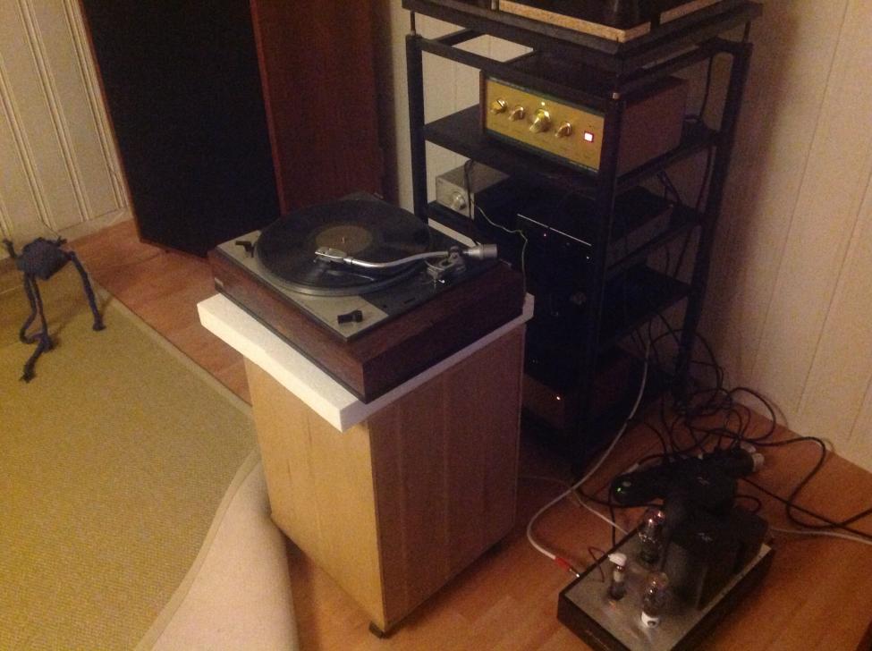

    government
    24.10.2007
    265
    Ingen Lenco,men hentet denne opp fra lageret og ga den full overhaling i går.Zero S med mellomhjul. Tror det blir en massivplinth her også,for aluminiumsramma ligger løs rundt den tynne sponplatekassa,så resonanserer det godt om. Får se etter hva jeg har tilgjengelig av treverk.....
